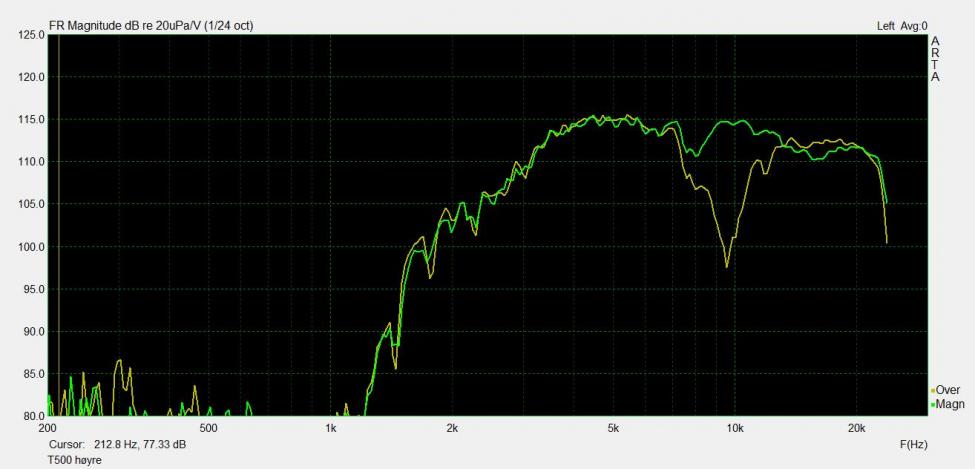

    Når det gjelder femveis utfordringen med Fostex T500 og Radian 1"be så blir delingen slik med First Watt B4mk1.
    Høypass 12600 hz 24 dB LR. Max gain (ingen demping hverken i Groundsound eller B4 filteret)
    Lavpass 9600 hz 24 dB LR. Dempet til "klokken 1245" på potmeteret i B4
    JBL 2446 i det store mellomtonehornet er dempet maks analogt i Groundsound (-15 dB) og i tillegg dempet -5 dB digitalt i dsp.
    Subber og midbasser er begge dempet -10dB analogt i Groundsound.
    Vis vedlegget 429026
    Hva er klokka 1245... nesten klokka 1?
    I forhold til gain skulle du vel hatt B4 på T200/T1000 men da går vel alt annet i septiktanken...
    Viktig deling der!
    Tenker i mitt stille sinn at du må holde deg femveis for å få kabalen til å gå opp etter alt du har prøvd og hva du skriver.
    Se om du kan få B4 en annen plass.
    Og B4 har jo ganske mange delemuligheter selv ved samme frekvens som kanskje kan korrigere delay i seg selv :)
    Hvor potmeteret peker.
    Delingen mellom Radian 1" og Fostex T500 er så og si perfekt. Ingen vits å tukle til det.
    Alternativt L-Pad på 2446 om den voldsomme dempingen er en issue.
