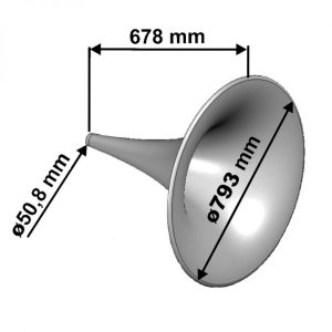

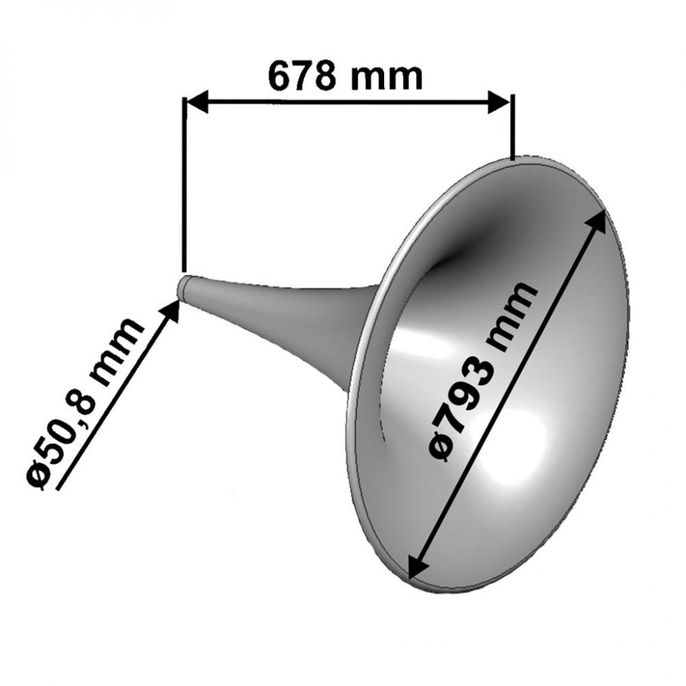

    Aha, viktig poeng.
    Vil en pannekakedriver i Tractrix 1000 spre bredere enn 2001 med trakt? Teoretisk?
