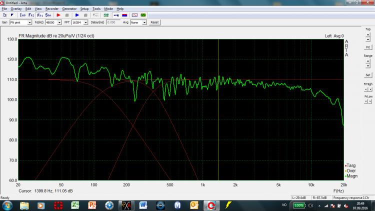

    Mye pes med ratting. Det er langtfra ferdig.
    Gjorde et artig forsøk nå. 48dB Høypass ved 350 Hz på Tractrix 200 hornet og lot det spille alene hele veien opp med litt EQ helt øverst. Funket fint det. Er noe eget med punktkilde.
    Vis vedlegget 398115
    Ohoi!! En reise ned på mitt enkle REMA1000 nivå jo!! :)
    Lika da!!
    Hvordan låter det når du deler så lavt?? Noe å prøve?
    Lika da!!
    Absolutt, fungerer laaangt bedre enn jeg hadde trodd. Prøv ;)
    Dette har Sluket sagt tidligere. Men det er lett å skru seg bort. Vær tålmodig og del bratt ved 350 Hz. 48 dB minst!

    Knalltøft! Skal prøves! Blir kanskje målemiccerier til helgen! 350Hz passer bra for meg, da kan jeg dele rundt en peak fra bassene :)
    Ingen fare for membranknus altså? hvor lavt tåler egentlig komp.driverne før det blir stygt reint teknisk og medfølgende meltdown?

    He he. Jeg skal ratte femveis til krampa tar meg. Det er imidlertid en romproblemer som treffer delefrekvensene jeg har som utgangspunkt. De virker som om at å snevre midbassen til 120-350 Hz er gunstig. Time will show. Lurer på om jeg skal teste å flytte subbene frem liggende og sette Tractrix hornet oppå. For å se hvordan det integrerer uten midbasser.
    Her er det en som kjører TD18H+ opp til 450 Hz. Det er jo strengt talt et bass/midbass element.

    Spent på lytteinntrykkene av 2446 ned mot 350hz, funker det? :)
    Jeg prøvde i dag, målte grei kurve til slutt, men det låt ikke så bra desverre :(
    Men dette er etter mine ører.. ;)
    Likevel, å presse en driver til å gjøre en ting den ikke er designet for er vel ikke så veldig smart..??
    Noen her inne har talt disse ord utallige ganger.. :)
