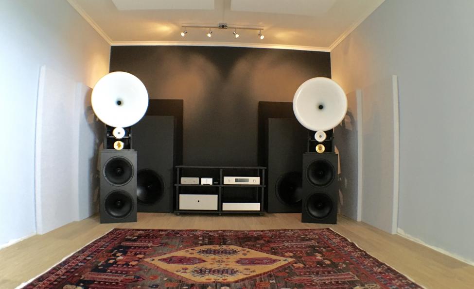

    Fikk tak i en xtension9 igjen. Tyst og med kropp i bassen. Akkurat slik jeg liker det. Gunnar Brekke forklart dette med compliance og i første omgang kjører jeg med en rimelig AT MC. Når jeg har gjort alle de andre tingene som står igjen så blir det noe snadder, kanskje en frosk som nevnt :cool:

    Ble rålekkert dette! Hvis det låter som det ser ut, så er du en heldig mann. :)

    Helt bakerst, i veggen, er det dritstore ht der også, eller har ølla gjordt auan sånn at æ ser feil?
    Hvis det er, kor stor e de elementan?

    De beveger seg noen få milimeter og leverer et massivt skyv.

    Såpass. Så det er nok til at den ikke går varm de få mm. Spiller sikkert veldig godt i lag alt det der. Aldri hørt horn selv, men kan tenke meg det blir bra. Får teste det senere når man e pensjonist, og skal høre på sputnik lol

    Strålande genomfört! Inte en kabel i sikte heller.:) Detta var flott!

    takk, men det kommer 1 stk kabel trukket med sort nylonstrømpe diskret langs gulvet mot subwooferene til "satelittene" inni denne er det samlet hele 4 kabler.

    Og da kommer det store spørsmålet... Hva får du mer av her kontra de forrige høyttalere du bygget? Evt mindre.
    Gratulerer med vel gjennomført. Du har gått den lange veien og tillært deg selv masse kunnskap. Kudos!

    Nydelig, Hans Erik.
    Som alltid nitidig i det du gjør og helt på grensen til det vi andre legger i skuffa "Galskap".
    Du har ti kanaler nå å holde styr på - en relativt sumpete myr å labbe uti, men på den annen side så er du sikkert der allerede der, uten omfattende ratting, at jeg selv med stor tilfredshet ville satt meg godt tilbake og sagt that that's it!

    Jeg hadde hele systemet på lufta i våres før rommet ble pusset opp. Det var en salig miks av forskjellige forsterkere. Det låt veldig bra allerede da før jeg hadde tak-absorbentene på plass. Det er fortsatt fintuning igjen og Bakken står klar til å cnc frese skapveggdiffusor ala BAD-panel. Så skal jeg fikse noe mer i 1 og 2 refleksjon sidevegger pluss dekke til noe av trykkfellene med 6 cm Rockfon. Etter det så får jeg rattet DSPn grundig.

    Ikke sånn å forstå at jeg tror det mangler på noe - voksne saker altisamma, men tipper en gang til, og denne gangen én million, på at det er i bassen du kommer til å trenge mest gain.

    Trenger 3-4 dB diff mellom mibass og sub tror jeg. 200 horna derimot dempes rundt 13 dB, de er ekstremt følsomme.

    Ikke mye det - dempe mellombassen, går jeg ut ifra?
    I motsatt fall - om mellombassene savner trøkk, ligger det et-par vinger ute hos Grelv (mellombass) som gir deg 6dB. Passer til 12".
    Hvordan er følsomhets-fordelingen mellom kanalene, tror du?

    Har prøvd å selge det inn ved gjentatte anledninger uten å lykkes BB. Det er det eneste system som man med forutsigbarhet vet vil fungere i et lite rom.

    vinger kommer når ingeniøren er klar
    ellers så er jeg 0,5% misfornøyd med at det knepper litt når jeg slår på Anaview. Har sjekket litt og alle med Anaview har det slik fordi de ikke har forsinkelseskrets.
    Det gjør egentlig ikke noe da jeg har tenkt å ha brytere for hver driver på "protection boksen". Det er kjekt ifbm ratting av DSP også. Og det å ha noen brytere ekstra gjør ikke noe, det skal tross alt litt kompetanse til for å ha et slikt system hi hi.

    Ja, skjønner ikke at folk som er sterkt formuende og som ellers har mulighet til det (inkl. symmetrisk rom), ikke går for en sånn løsning. Må jo være ideelt når man kan tidsforskyve hele respons-veggen bare med litt ratting.
