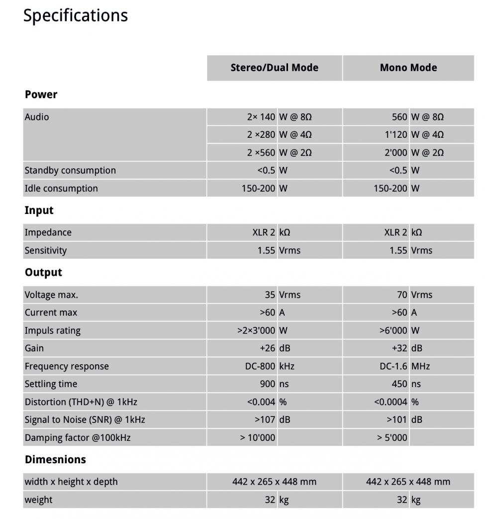

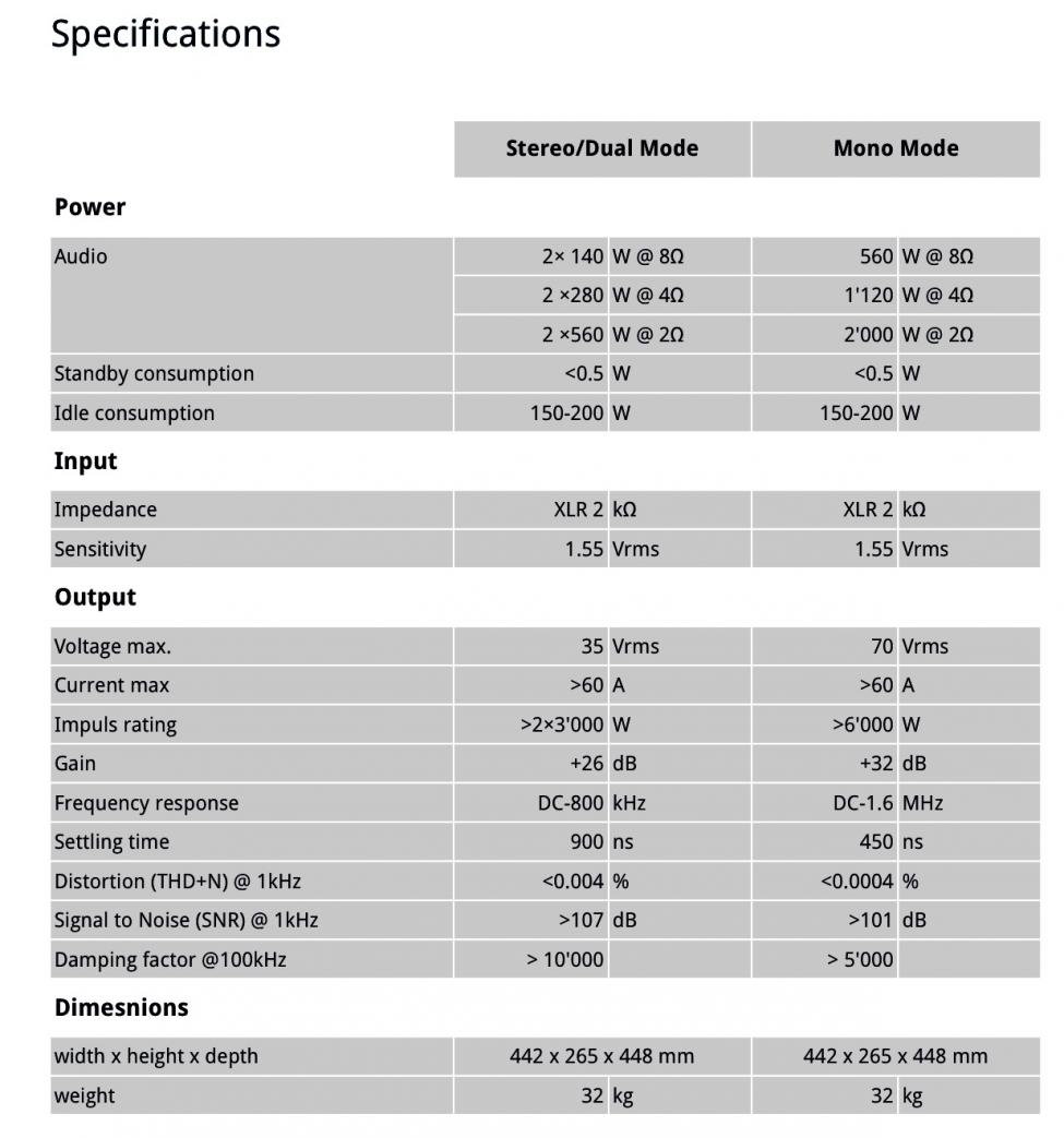

    Her er speccer fra et Solution stereotrinn som viser endring i data ved brokobling slik jeg beskrev lenger opp:

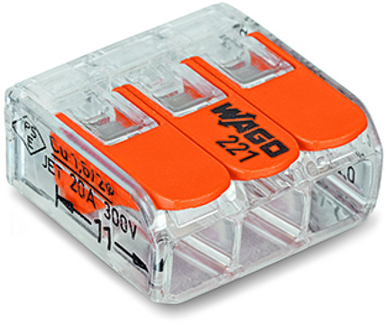

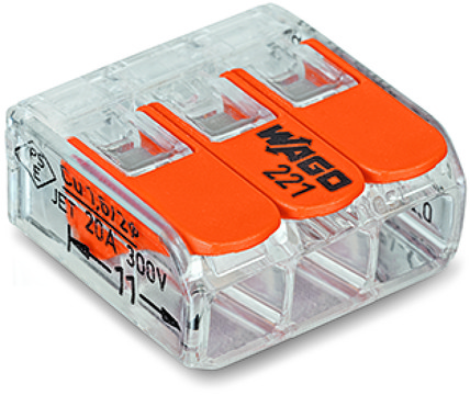

    http://www.wago.com/media/221/downloads_2/221_fachbericht_en-2.pdf
    Kan jeg bruke slike til å koble sammen strøm til nettkontakt fra x antall AMS0100?
    32A
    450 volt
    inntill 4 kvadrat
    Vis vedlegget 378734
    ja, men terminal block er egentlig bedre, fordi de der ikke lar seg feste i chassis på kurrant måte, med mindre du vil grise med lim og greier.
    de der har mulighet for m3-skruer til feste på hver side og man får dem opp til 12 hvis det trengs. kan enten skru ledningen rett i eller sette på ringterminal, typiske krympeterminaler.
    Vis vedlegget 378733
    legg merke til at mono mode har 32db gain ift. 26db i stero, altså +6db. s/n forverres også som du ser, fra >107db i stereo til >101db i mono. altså 6db dårligere.
    du ser også at forvrengningsmålingen kun er gitt ved 1khz. det sier egentlig ikke jack shit. kurvene fra anaview er mer representative. hver kurve er en gitt frekvens over hele det operative området (i watt) og ved gitte laster.
    det som er viktig er hvor mye forvrengning det er på de første wattene (når vi bruker horn) og over hele frekvensområdet (du har tenkt til å bruke), ikke bare @ 1khz.

    Dempefaktor halveres ved brokobling står det. Kan vel stemme med at enkelte opplever mindre kontroll med brokobling?

    Wago er toppers til kobling da de er fjærbelastet.
    Ved bruk av koblingslist ville jeg ha brukt niter/endehylser eller spader.
    Kan også bruke kabelsko med hull om en kan ta av hele skruen og koble.
    Kjøpes billig på biltema.
    Your choice! Men som hutsfruts nevner er ikke wago så enkel å feste, men kan jo ha en list å stripse ledningene til eller noe for å få det finere.

    Mitt poeng med brokobling var å doble inngangsompedansen.
    Anyway, kompdrivere, point taken case closed :)
    Dernest dreier diskusjonen om midbassene og impedanse/headroom.
    Hvordan er midbassene koblet? Er det to 8ohms i parallell slik at det blir 4ohm?
    ja
    Da vil jeg ikke anbefale brokobling her heller. :)
    Brokobling og 4ohm last, så vil forsterkeren se lasten som 2ohm, det er veldig lavt. Jeg tror ikke du får noen bra gevinst her med brokobling.
    Er en slik Ucd2k modul mono eller stereo?
    ja
    oks
    Det stemmer ja, bra du nevner set.
    mono, sjekk byggetråden jeg har laget :)
    oks
