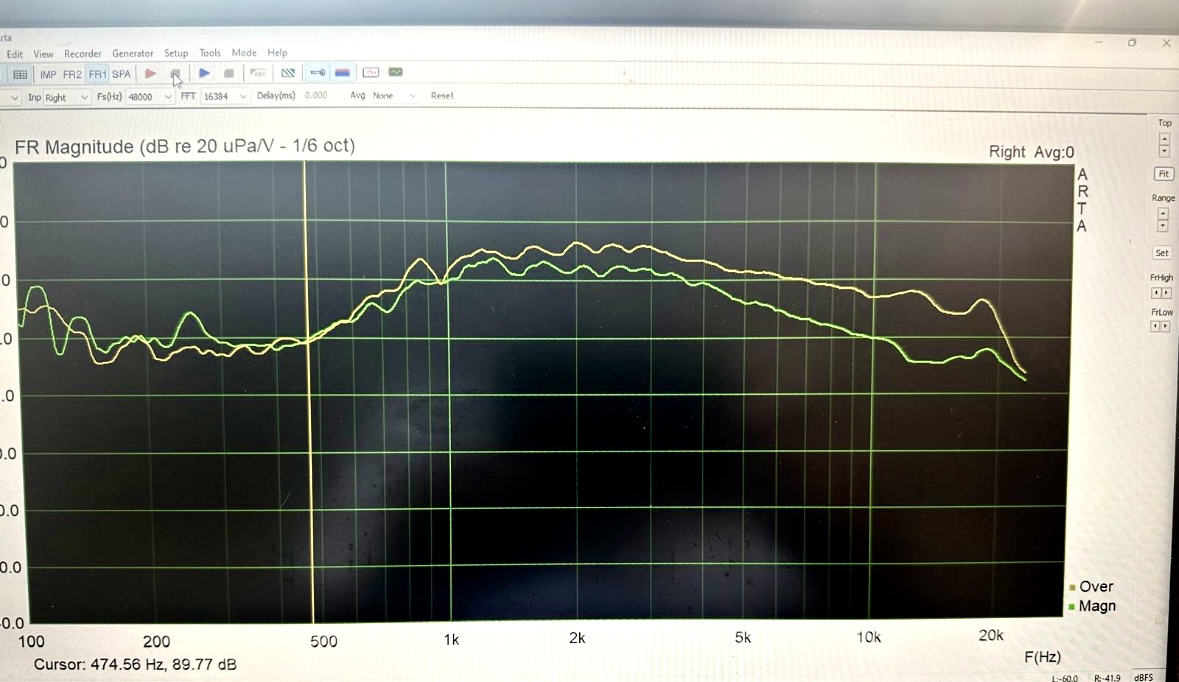

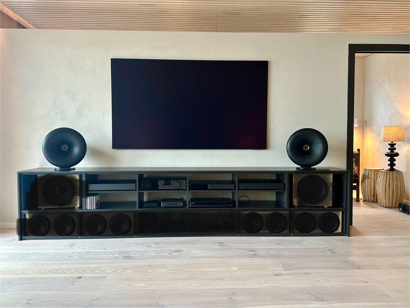

    Den største gevinsten jeg opplever med absorbenter er redusert etterklangstid. imo har det større betydning enn litt rufsete frekvensgang

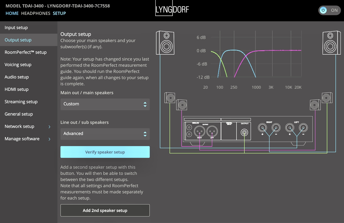

    Responsen tas mao med EQ da? Når jeg kikker på tidligere målinger ser jeg at nettopp etterklangstiden reduserers...tror jeg, er ikke så bevandret i vannfall enda. Dessuten er ikke målingene helt like. Jeg må også forske litt på lyttepos.
    Skal jevne responsen og kjøre FIR korrigering av subber og midbasser så får vi se hvordan det blir.

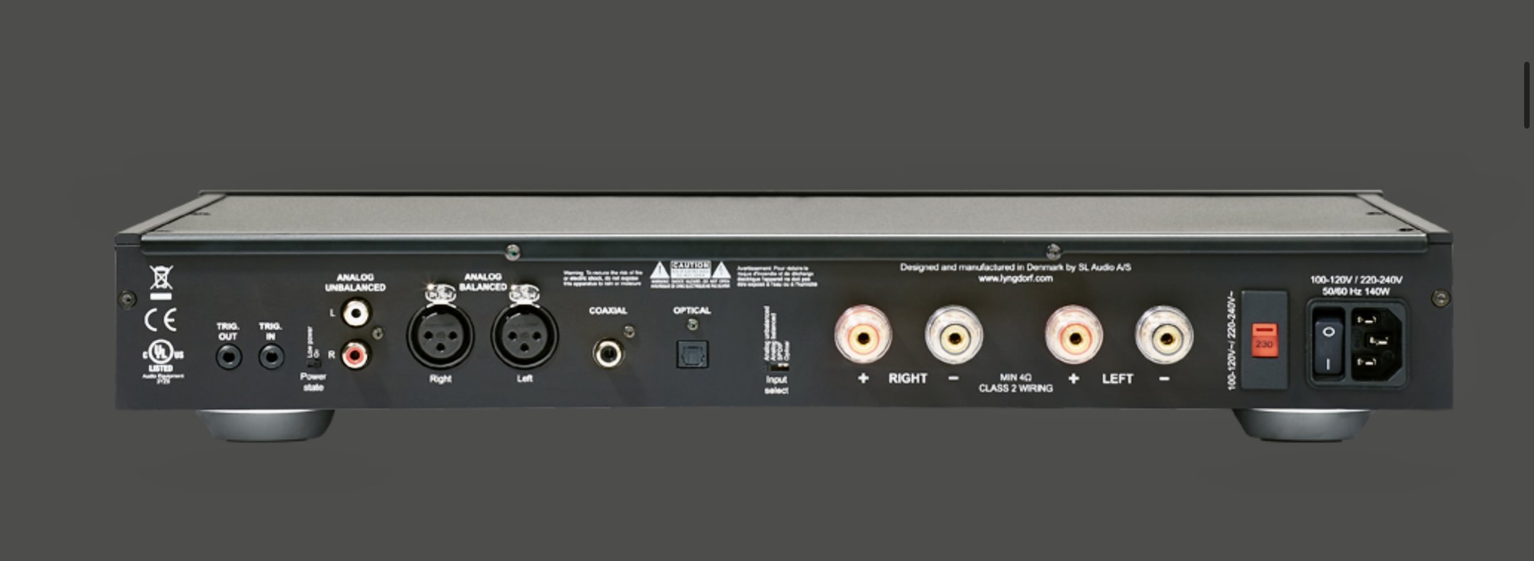

    Hvorfor rote med en komponent til når du har groundsound til å gjøre jobben? Er virkelig FIR korrigering gjennom lyngdorf i tillegg til eq i GS en lydmessig gevinst?
    Hornlyd
    Musikkglad
    01.04.2005
    21.073
    13.562
    En stor gevinst i bassen, hvertfall i forhold til min evne til å ratte EQ.

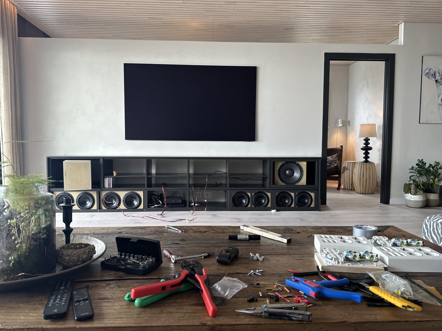

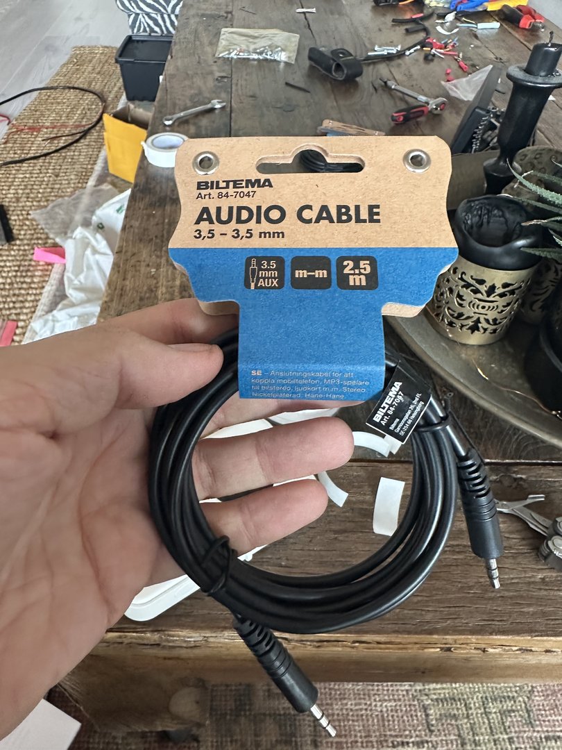

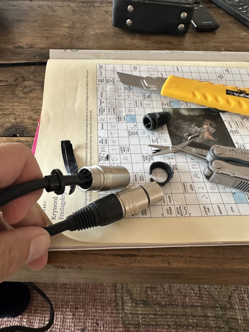

    Litt for lite kabelsnakk i tråden.
    Subbene mine får Biltema 6 kvadrat og fireveis-satelitten denne kabelen:
    OB-BB
    02.05.2012
    5.709
    8.001
    HEL;
    Hva er det du tenker på/med?
    Hvor blir det av konsistensen i prosjektet ditt - bruker en masse ståler på audiogiret og så kjiper du på kabelsida.
    Mange nuller har dette kobberet mon tro?

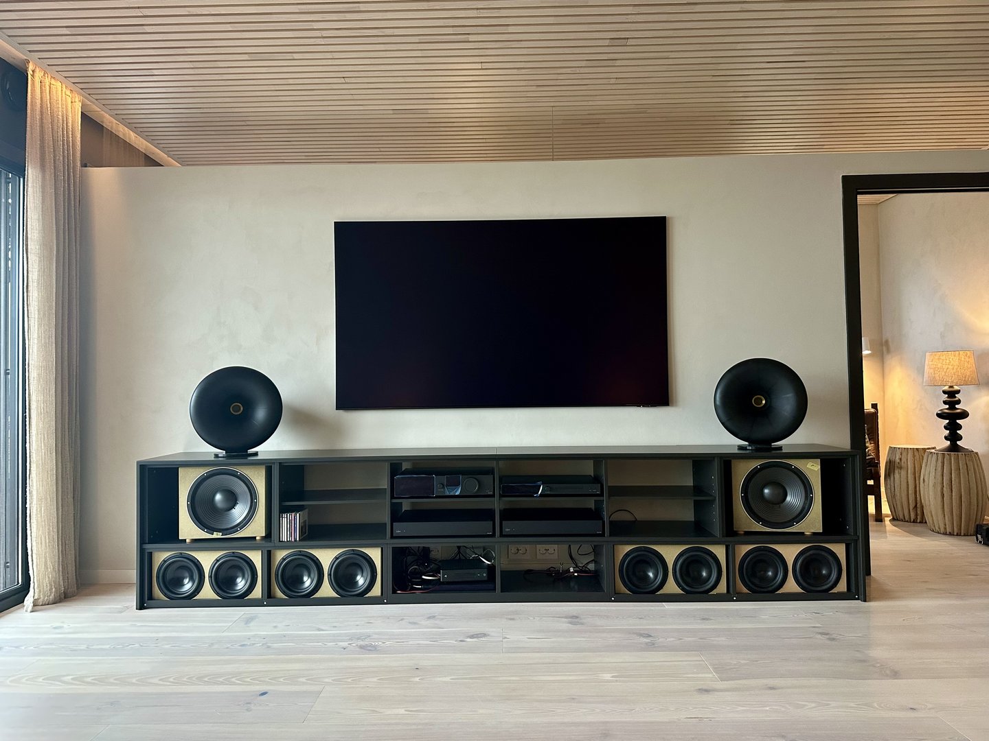

    Betyr dette (kabelfokus) at resten er på stell nå ?

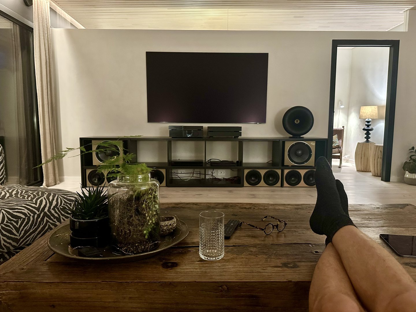

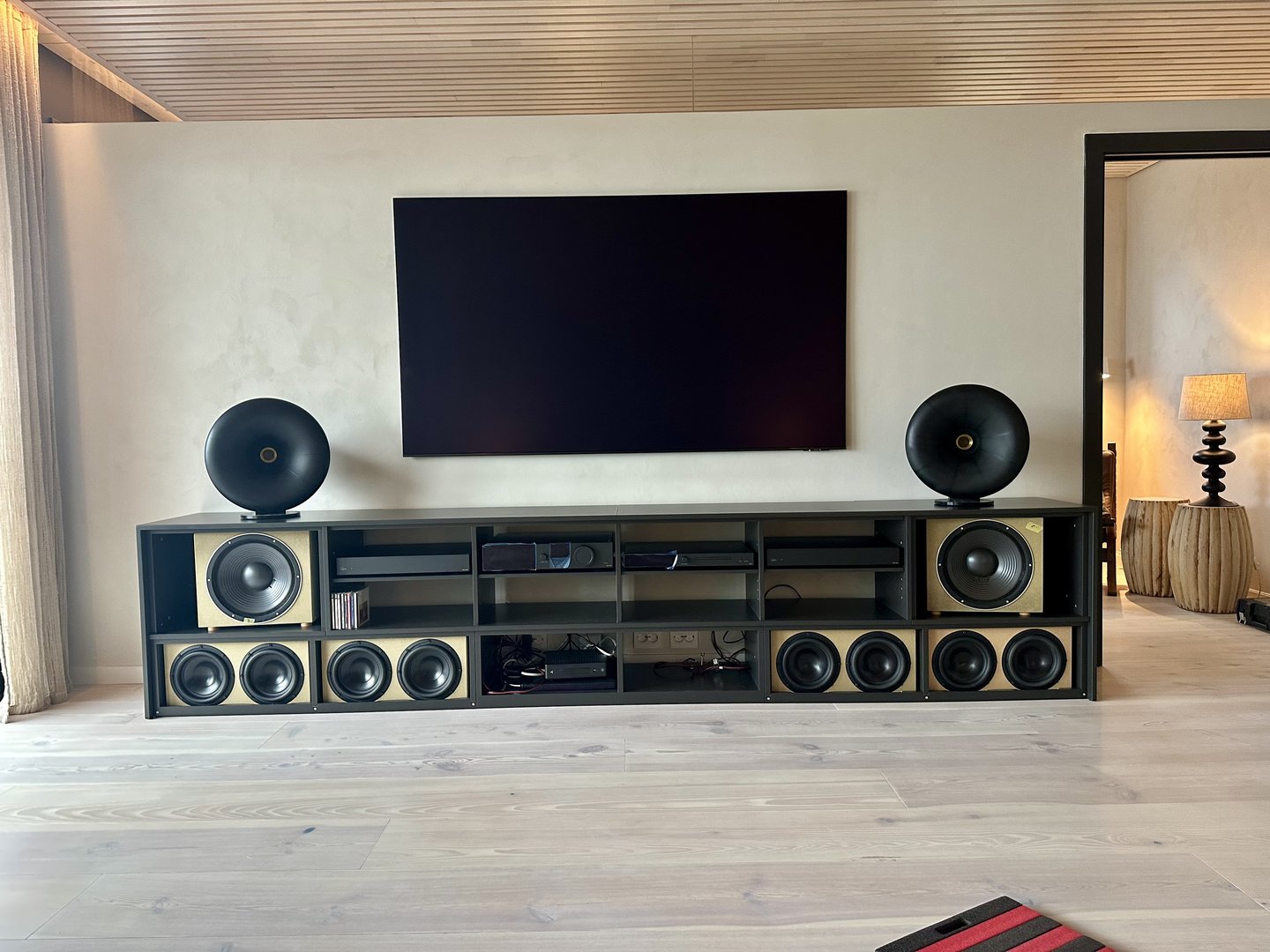

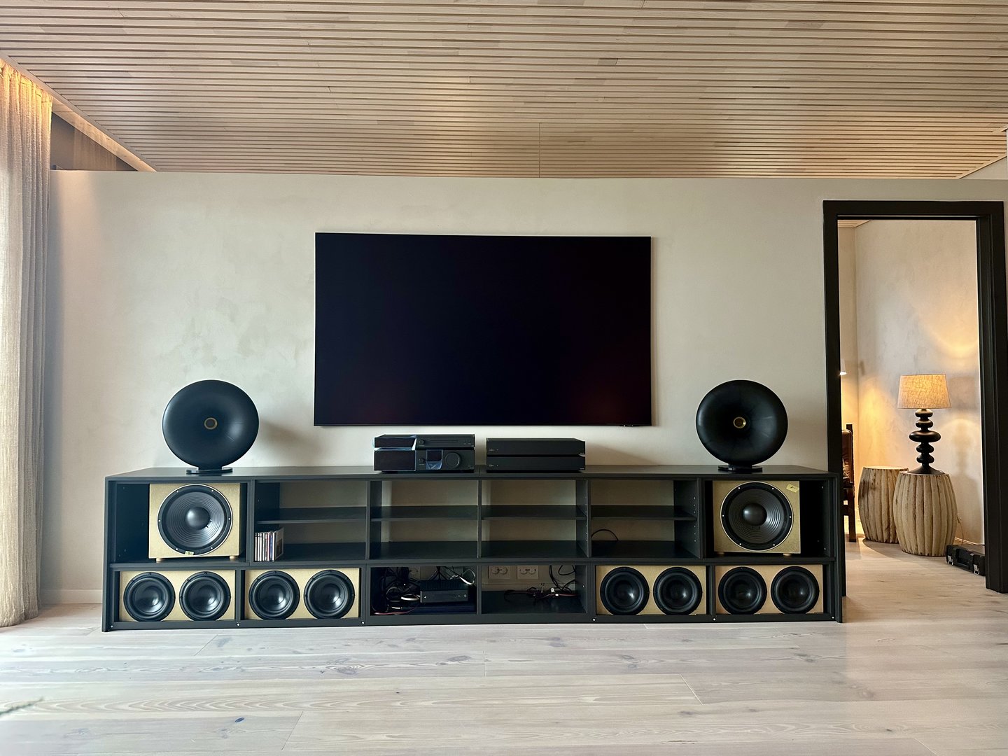

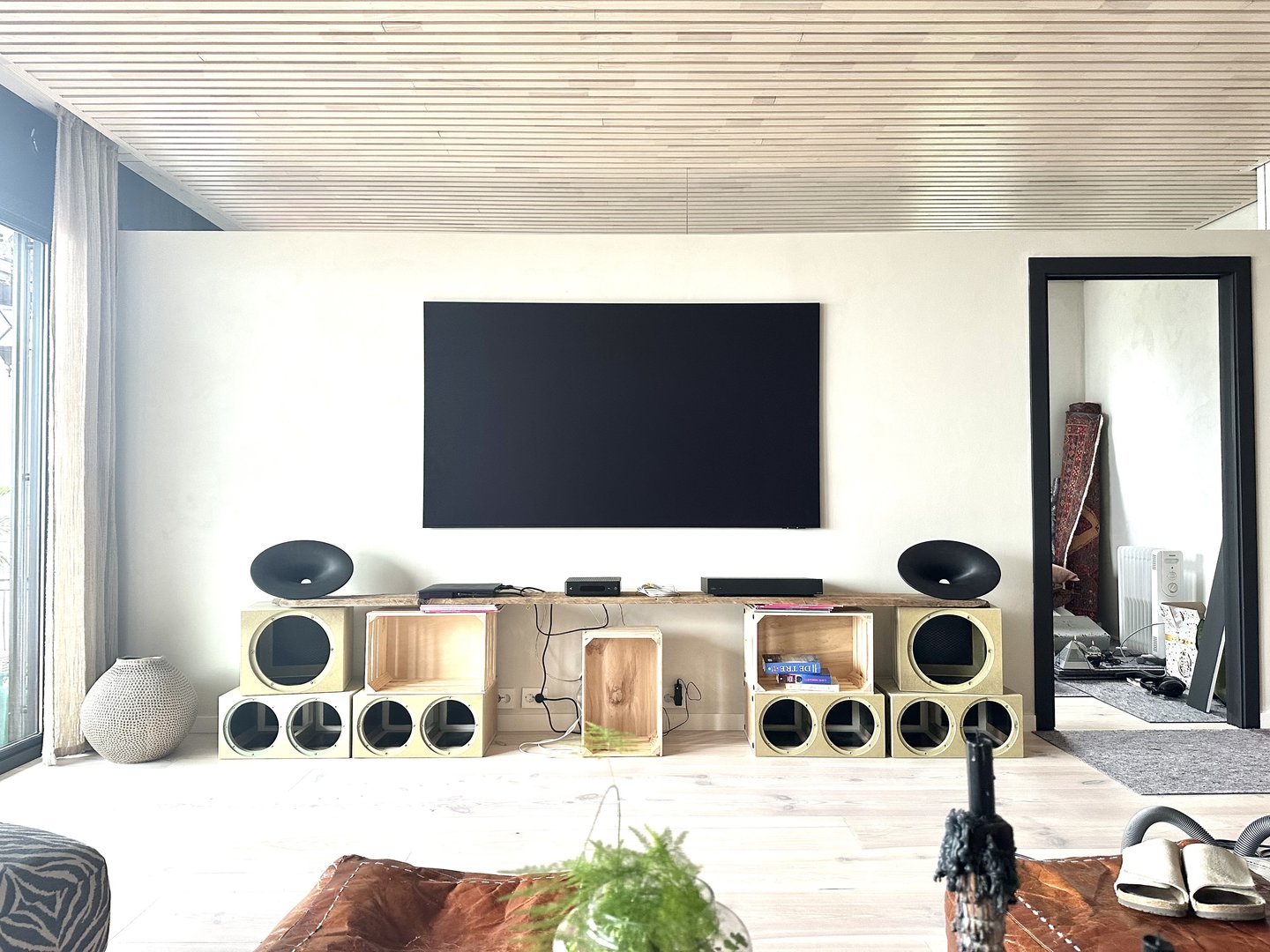

    Ja. Alt er på stell. Det låter supert. Hadde en innom i dag, låter det bra spurte jeg etter låta var ferdig? Har fortsatt gåsehud svarte han :cool:
    Det er selvfølgelig masse finpuss og jeg er ikke den beste til å ratte DSP (men ganske brukbar), skal innhente eksperthjelp når alt er ferdig, men uansett så låter det utrolig bra nå.

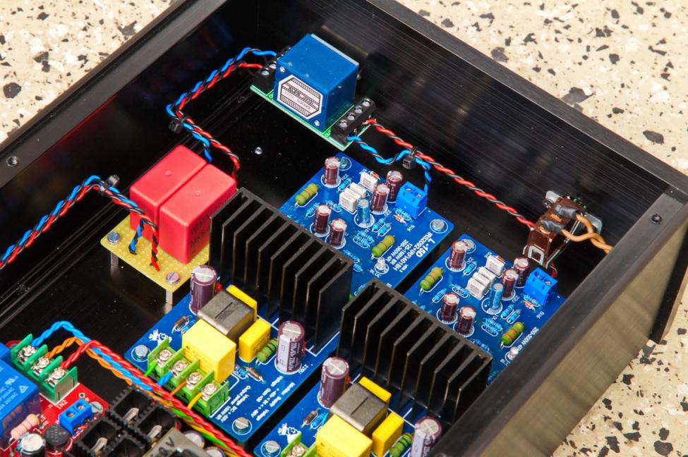

    Det som står igjen er å skifte ut 70 kg med forsterkere til Hypex og Anaview i to delikate kabinetter som matcher Groundsound. Så er det en del mer på akustikk og estetikkfronten som er på vei inn medio Mai. Når alt dette er ferdig skal jeg fundere på om jeg skal ha vinyl eller ei??

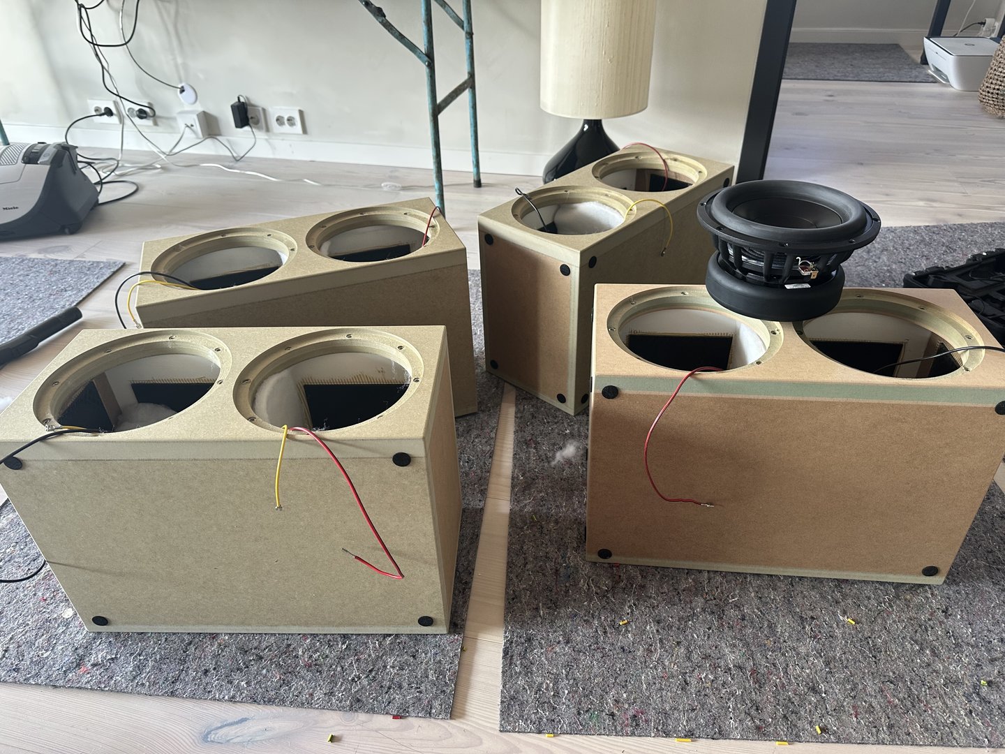

    Enda senere skal jeg bore hull i sidene på midbass-kabinettene :rolleyes:

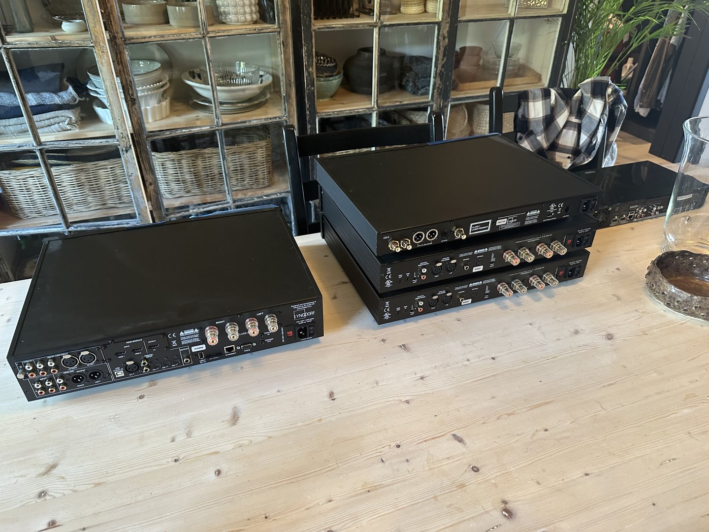

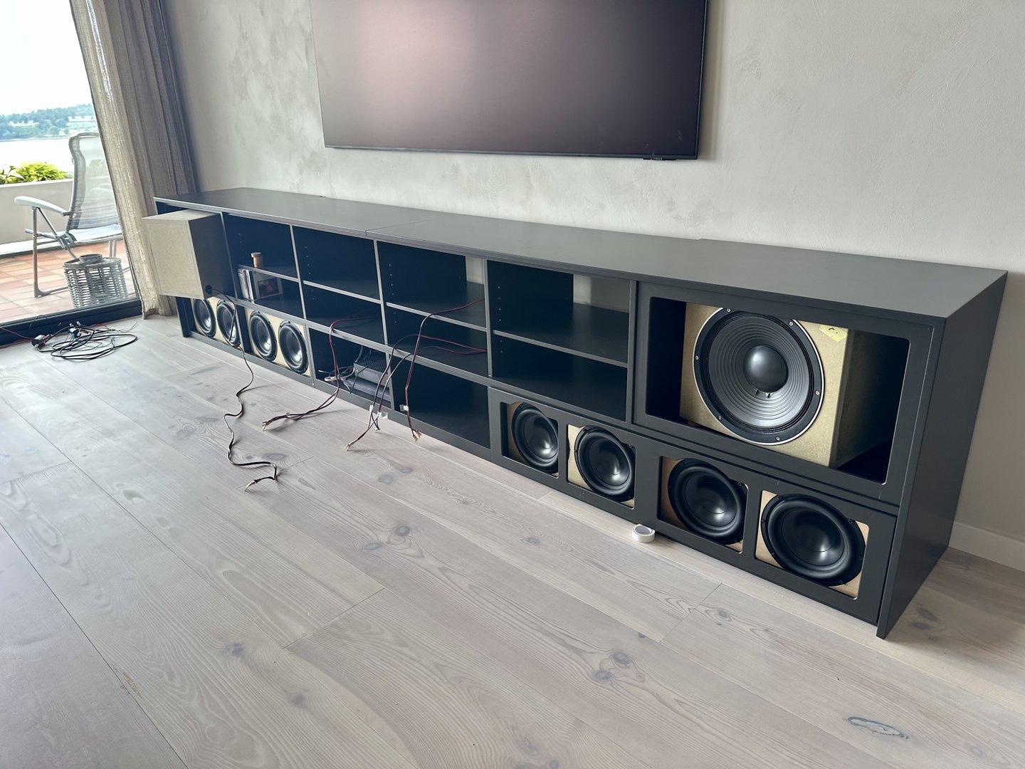

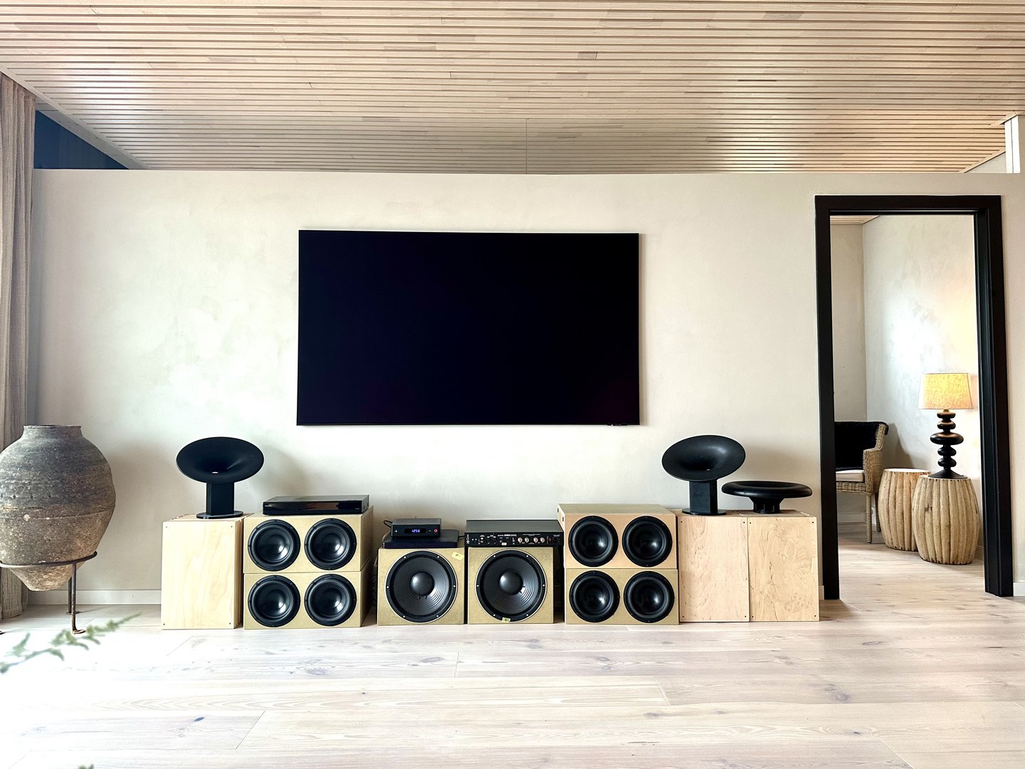

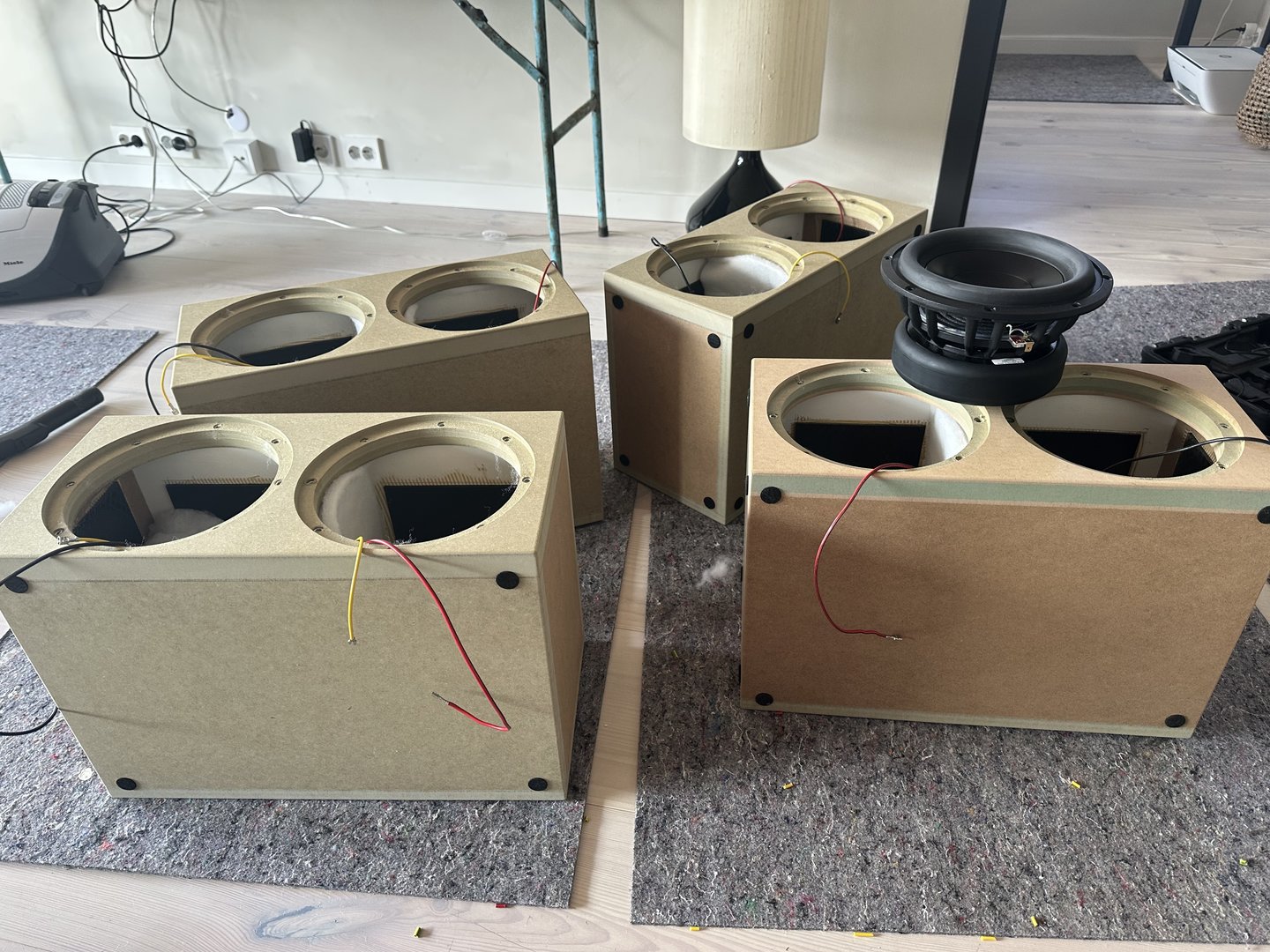

    Jeg har ikke helt klart å følge med, men hvordan ser du for deg hva slags forsterker mot hva slags driver? :)
    Hornlyd
    Musikkglad
    01.04.2005
    21.073
    13.562

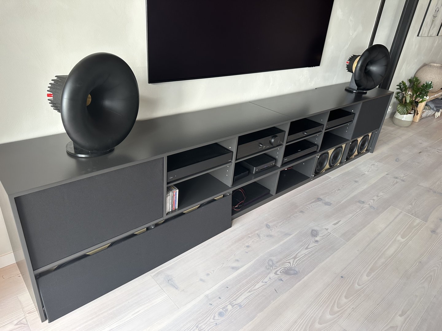

    3 stk Anaview AMS0100 (2x25 watt) til de tre horna
    Anaview AMS1000 (2x170 watt) til midbassene
    Hypex UCD2K (2x1600 watt) til subbene
    oks81
    29.10.2012
    12.985
    11.688
    Hjemme
    OK! Spennende! :)
