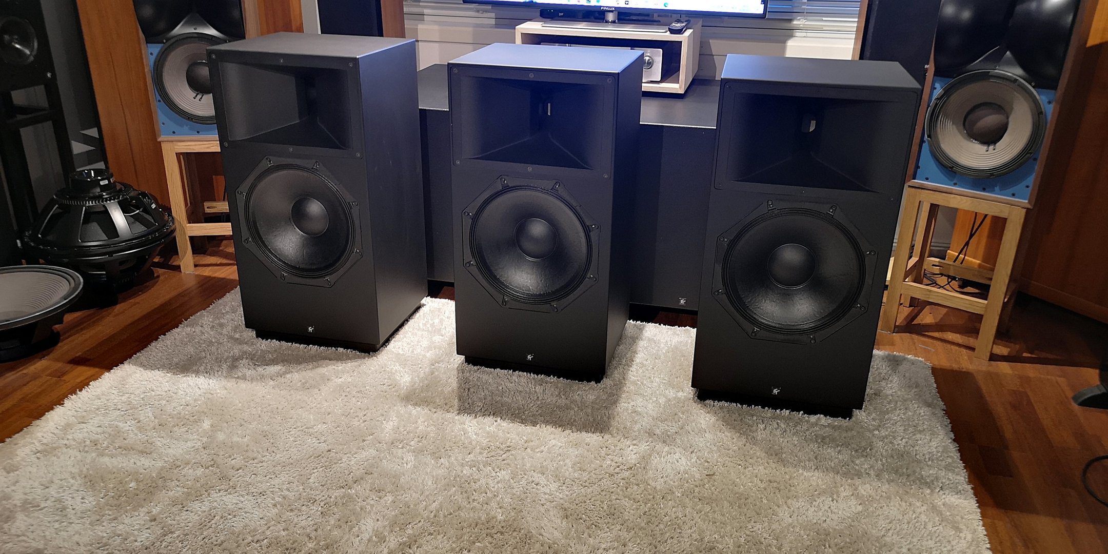

    Den mest fornuftige
    Meget kompakt satelitt
    Behold AE TD18H+ som sub inntil videre

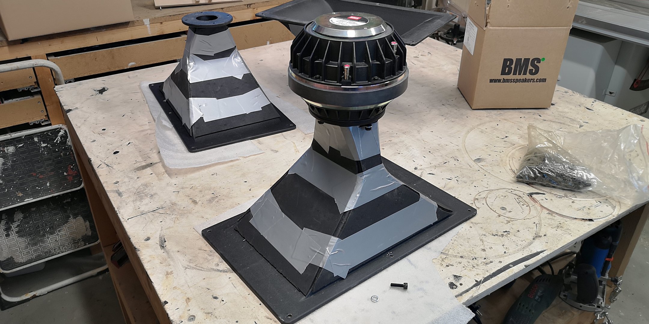

    Her er et lite innspill på noe som funker greit og ikke er stort: Treveis (coax compdriver) og 15" bass. Hjulpet av 12 stk LROY innfelt i vegg satt opp som SBA. Bygget dette som LCR til en stor hjemmekino for en kar på Jæren for et par år siden, og de funker helt knall!
    BMS 4590P i horn (BC Speakers ME 75) og Faital Pro 15FX560. Vurderte også et JBL horn som er nesten likt, men de var utsolgt på TLHP.
    Har full byggetråd på disse hvis noen synes det så interessant ut. Bare å sende PM

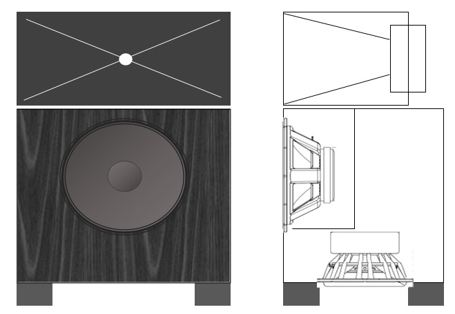

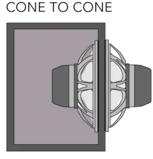

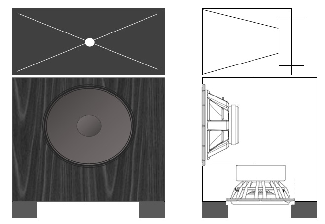

    Minner veldig om en Altec 604 variant jeg designet en gang, med 2 x 515LF i isobarisk løsning hvor den ene pekte nedover mot gulvet, på korte ben for å sikre 604 i lyttehøyde. Finner ikke tegningen i farta men nesten dønn lik.
    Kan være interessant det for å spare plass:
    Hvor lite lukket kammer med L26ROY er mulig her?

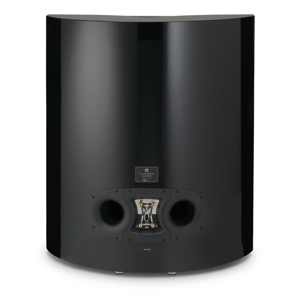

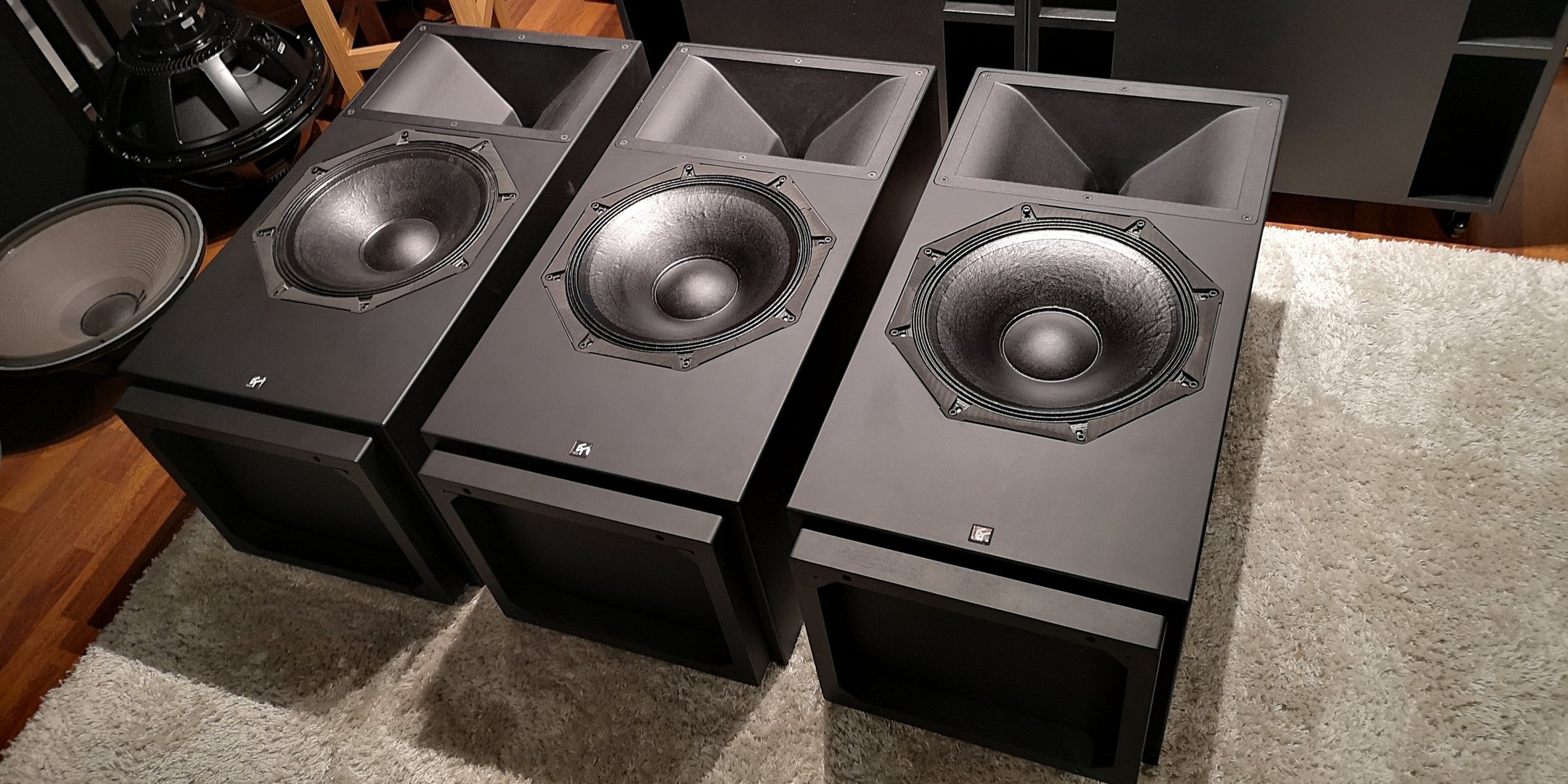

    Er nok best med en ren satelitt med horn og midbass.
    Avrundet form blir veldig pent når de skal integreres i interiøret.
    Bør gå an å wrappe noe rundt hornet også.
    I og med at PD bassen veier 10 kg og 2451 4,5 kg så bør denne kunne lages i et stk kompakt kabinett.

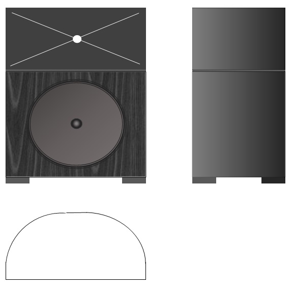

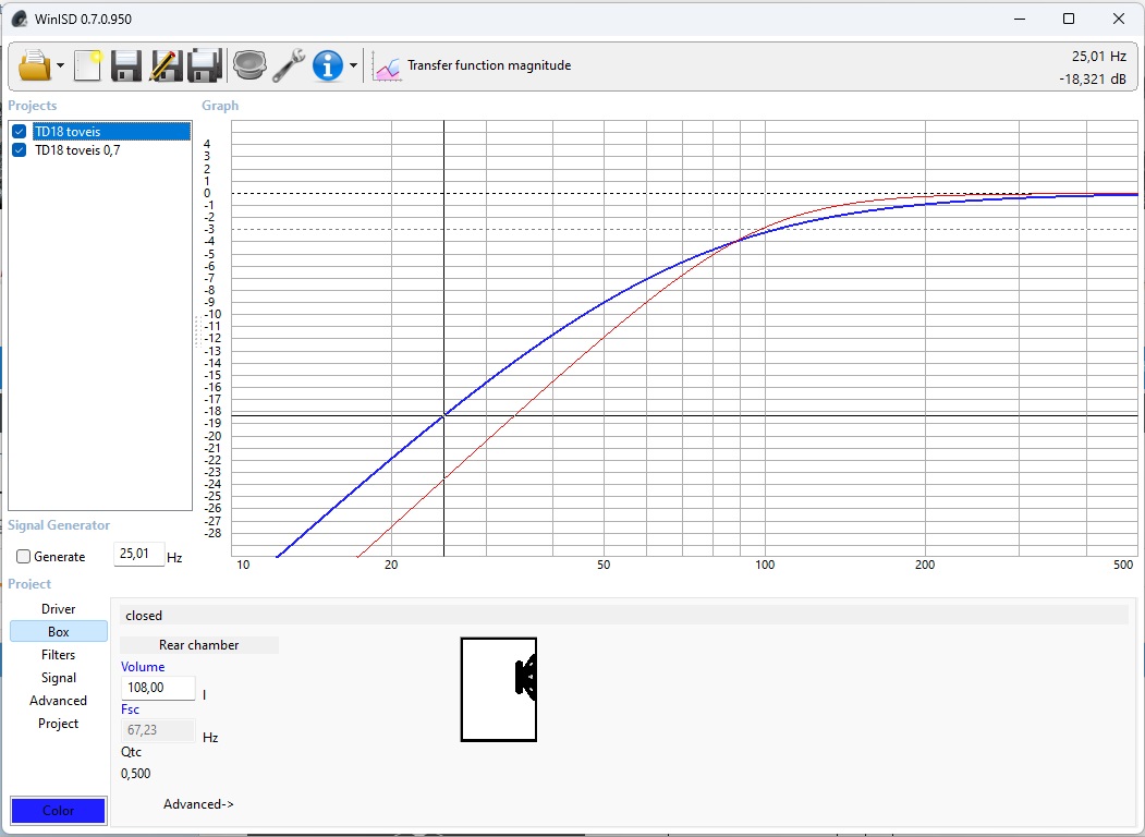

    Og nå sklir vi litt ut med en alternativ mulighet (som lett kan, altså SKAL testes)

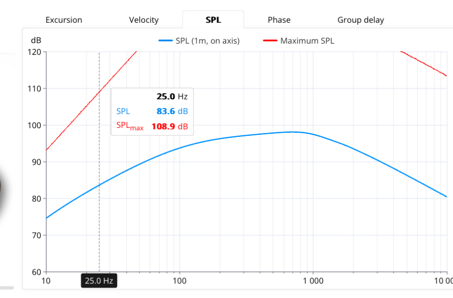

    AE TD18H+ i en ren toveis fra 25-650 Hz???
    0,41 mH
    0,22 Qts
    27,06 Tm
    98 dB
    29 Hz
    165 gram
    5,9 Qms
    3» voicecoil, faseplugg og kuvet membran
    Er ikke beskrevet som en subwoofer men midbass
    En 18» beamer ikke ved 650 Hz lavpass
    Reklamen sier:
    «they can play cleanly up into the midrange region like no other drivers
    Drøye 100 liter gir q på 0,5, halvparten i volum gir 0,7 men det er ikke aktuelt i en toveis
    Man trenger EQ her men jeg har 2x1600 watt i 8 Ohm eller holder det med 200 watt fra Nilai?

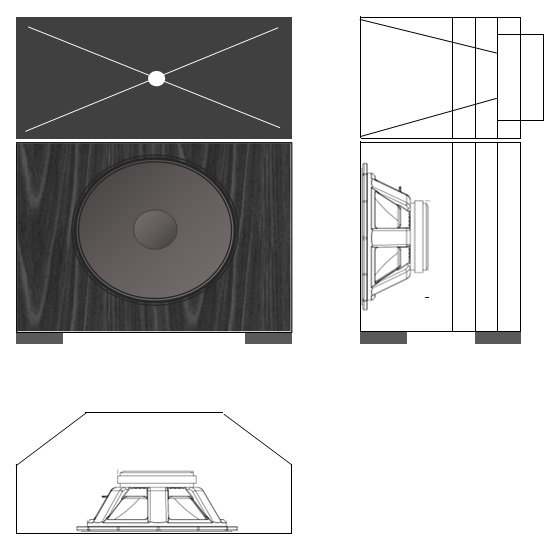

    og da blir det slik, altså med TD18H+ i en ren toveis, lukket, fra 25 til 650 hz

    Så lager vi denne, dog avrundet

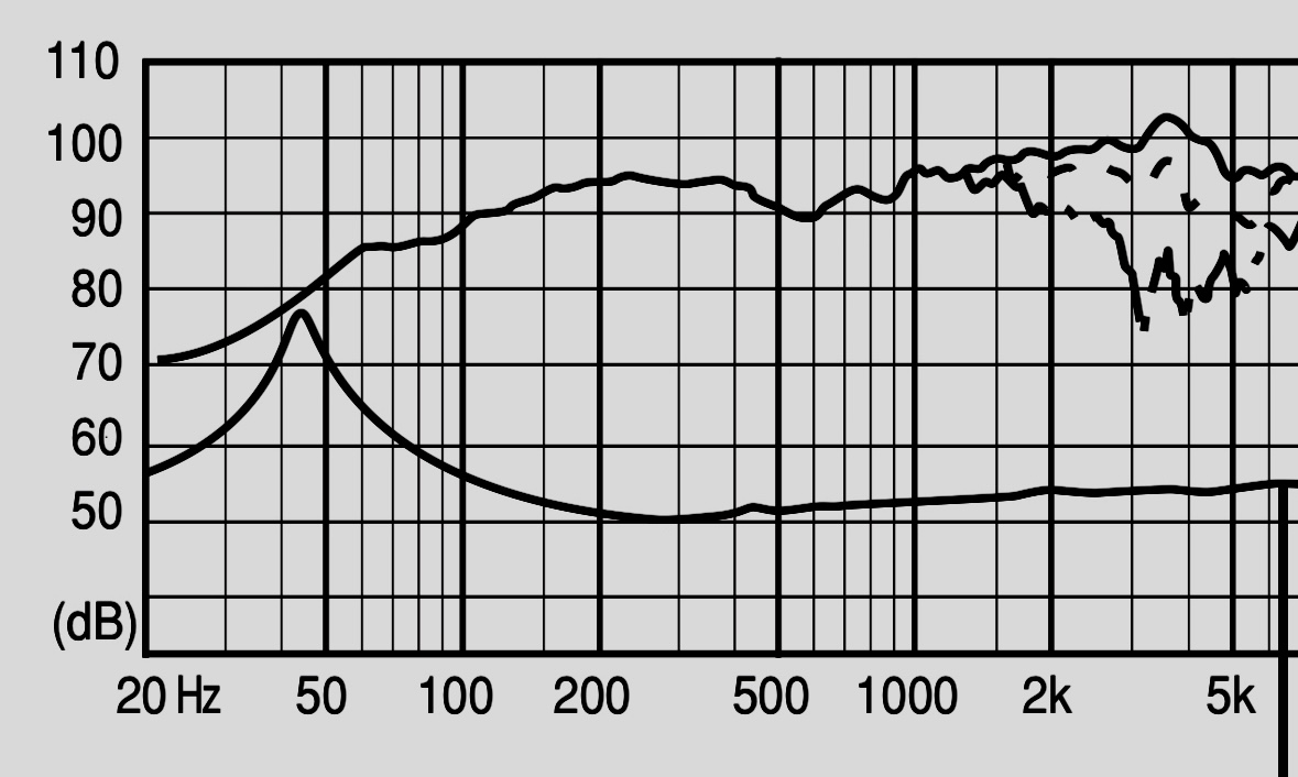

    Hvis jeg bruker 8 tommer kontra 15 tommer mot minitrauet. Hvor mye ugang gjør det egentlig mtp mismatch spredningsmessig??
    60 cm baffel. 650 Hz delefrekvens
    En Altec tabell:
