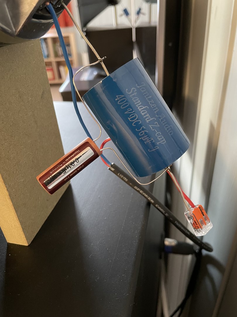

    Er dette en beskyttelseskondis med low value hi-end parallell variant - eller en del at et regulært passivt filter??
    det er beskyttelse på komp drivern
    47 uF blå Jantzen med Dullelund bypass

    Hva har dere andre da som beskyttelse på komp drivern?

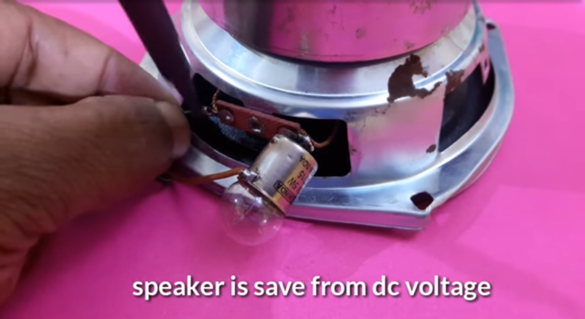

    En tungstentråd leder DC spenninger helt fint. Men om det går mye strøm i høyttalerspolen vil tråden starte å gløde og senke strøm til høyttalerspolen. Hvor trygt det er, eller hvor lett en slik løsning er å "tune" vites ikke.
    Jeg tittet på dette som en løsning for visualisere forbruk i en strømforsyning og ble da lært at komponenter som blir varme har potensiale til også generere støy. Derfor kan det godt tenkes at en slik glødepære kanskje ikke er det man kombinerer med dirgre luftspoler og påkostede kondesatorer.

    En glødelampe i serie med diskant kan generere mye støy når du drar på. Installerte noen Yorkville PA høyttalere tidlig på 2000-tallet og der ble diskanten forvrengt når jeg dro på. Koblet ut glødelampa og det ble ren lyd ved samme nivå. Du kunne se at pæra begynte å lyse. OK, pæra var kanskje feildimensjonert men den var loddet fast i filteret. Og lenge før det ble så høyt at det ble markant og hørbar vreng så hadde pæra nok påvirket lyden negativt.

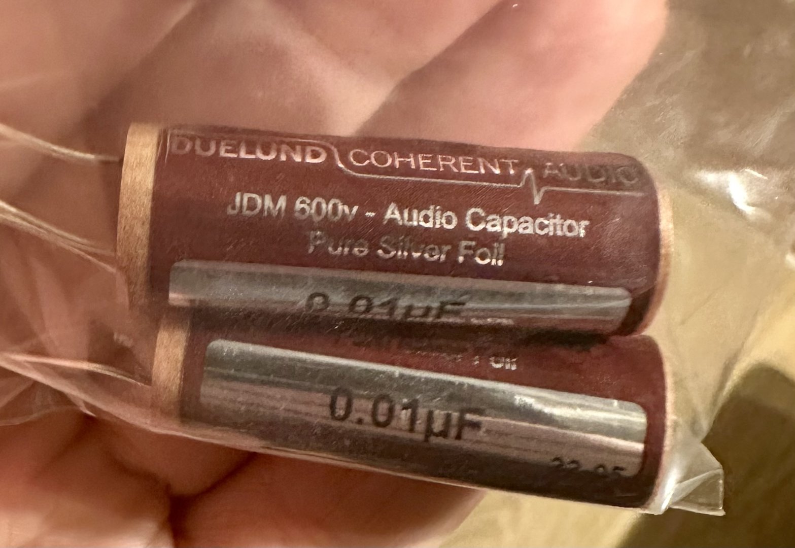

    W, hva tenker du om den Dullelunden på 0,01 uF da? Bidrar den med noesomhelst?
    W.Sand
    02.05.2012
    3.521
    5.835
    moelv
    Omtrent som senile får et sukkertøy i den tro at det er trygg medisin for et eller annet tipper jeg.
    Men, jeg har jo lest "Humble Homemade capacitor test" og selv lagt inn Cornell Dubilier 0.01 uF bypass i diskantfiltre.
    Er likevel usikker på effekten, derfor er det lett å velge sukkertøyet (kamfer eller kongen av Danmark for de fleste av oss her inne) :) .

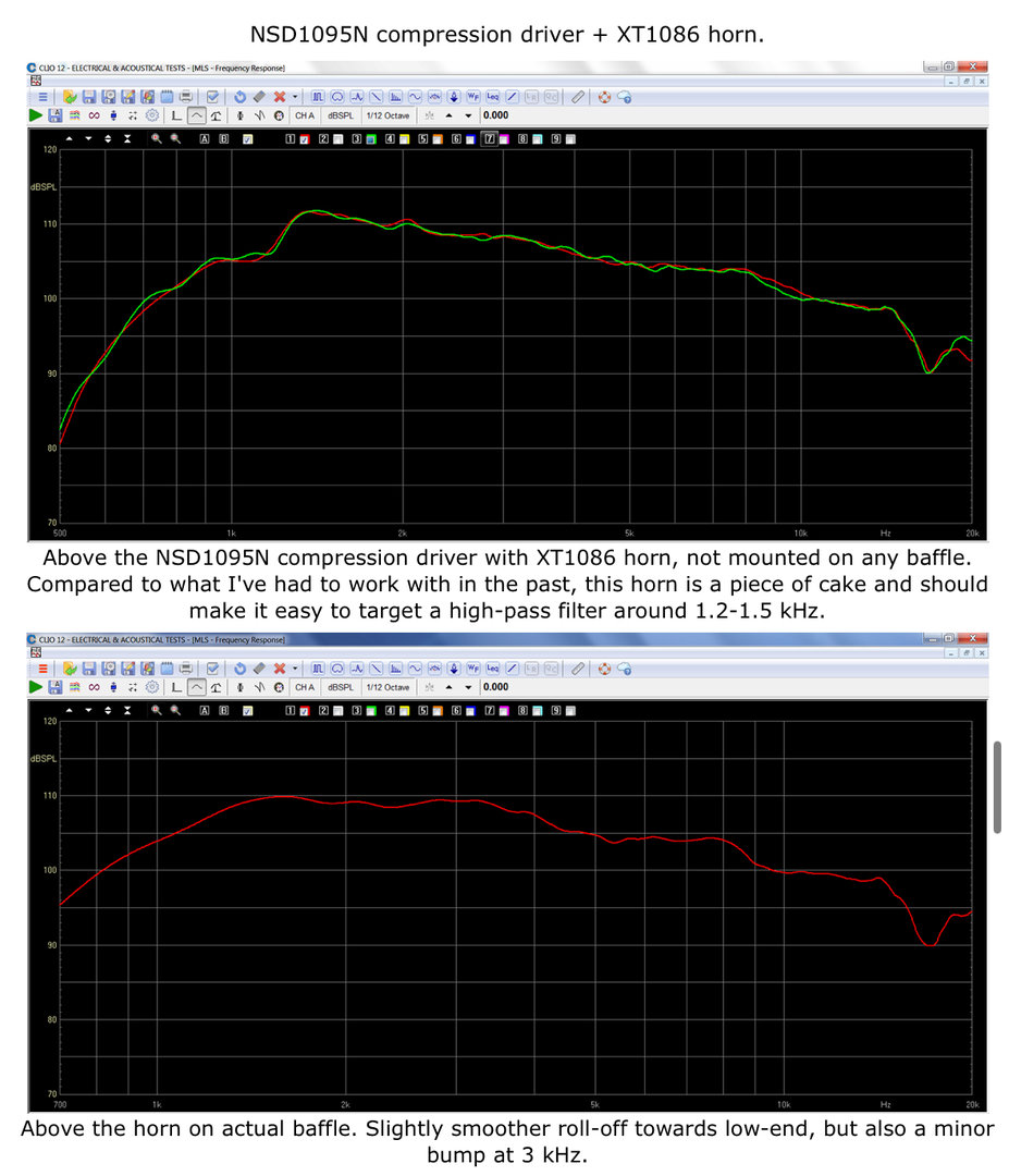

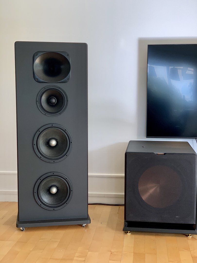

    Skal testes i dipolene på bildet under. Passer perfekt mot XT1086 hornet ved 1400 Hz (hvor hornet har konstant spredning både horisontalt og vertikalt).
    I dag er det AE TD8M i mellomtonen men eiern glemmer ikke et par Audio Nirvana alnico fulltoner han hadde. Snakker om «varme». Kan være mikrodetaljer pga ucoatet lett papirmembran (jada jada jada, jeg beveger meg ut i Hubbabubbaland nå 🤭)
    Så da prøver vi Fostex FE208EZ.
    Ellers så er det 18Sounds beste 1 tommer med «gullmembran». Her hører ikke jeg forskjell ift andre titandrivere av topp kvalitet (Helt konkret mine Celestion 1720).
    Meeeeen :) 18 sound skriver:
    A further innovation in the NSD1095N is the titanium diaphragm nitrogen treatment, a proprietary technology defined as True Piston Motion - TPM technology developed after extensive research by Eighteen Sound. The coating is realized in a PVD - Physical Vapor Deposition - vacuum chamber. With its very high value of elasticity modulus (six times higher than titanium and two times higher than beryllium), the nitride thin film is capable of doubling the diaphragm overall stiffness with obvious benefits in terms of impulse response and intermodulation distortion reduction. The frequency response is then extended by 25%, showing a predictable, ideal pistonic behavior, avoiding top-end spurious resonances.
    Men det er åpenbart at den horn og driver comboen er god. Her fra Troels Gravesen:

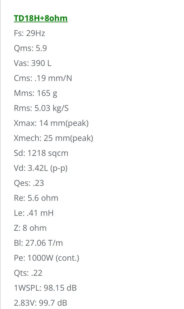

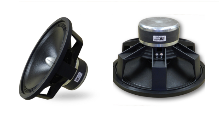

    Acoustic Elegance TD18H+
    Jeg har dem i 155 liters bassrefleks kasser som er tunet til 20Hz (ift min Dats måling)
    xmax 14 mm
    fs 29 Hz
    mms 165 g
    2000 watt
    Hornlyd
    Musikkglad
    01.04.2005
    21.073
    13.562

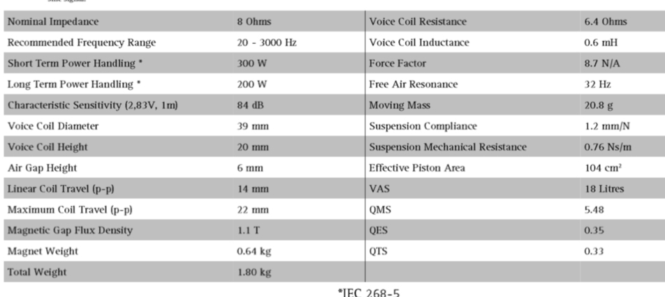

    Så sammenligner vi omregnet til 12 stk drivere mot TD18H+
    AE
    xmax 14 mm
    fs 29 Hz
    mms 165 g
    2000 watt
    sd 1218 cm2
    Seas
    xmax 14 mm
    fs 31 Hz
    mms 20,8 g
    3600 watt
    sd 1248 cm2

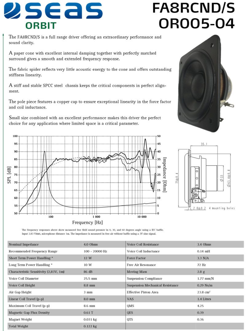

    En annen ting jeg har lyst til å teste er å koble sammen 49 stk sånne (7 stk i serie i 7 par = 4 Ohm). Lager en dipol i mini-Maggie size hvor det er en array med 4 i bredden og 12 i høyden. Den siste settes på baksiden med snudd polaritet for å få de øverste frekvensene som dipol også.
    4 mm xmax
    sd som en 18 tommer
    følsomhet på over 100 dB??
    mms på 2,8 gram 😎
    shadingen har jeg kål på :)
