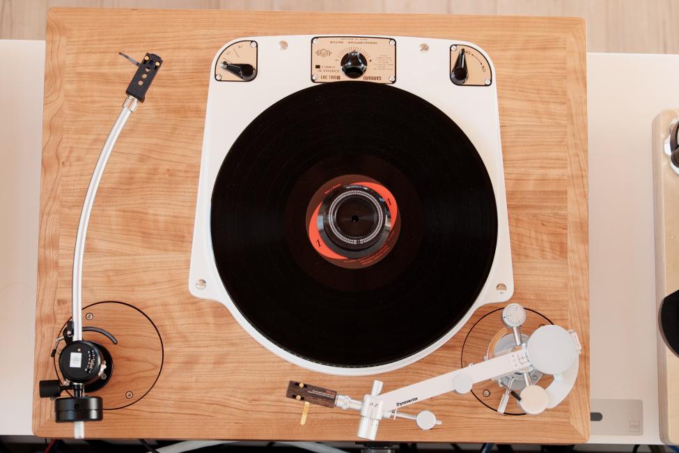

    På nærbildene på forrige side ser dere en liten ståltråd bak på armen, som en liten grisehale, der skal antiskatingloddet ned. Går akkurat på dette armbordet, bedre plass på det armbordet jeg senere skal bruke når armen skal flyttes nærmere tallerkenen for å få korrekt overheng på TSD15.

    Armbordene er predrillet, nøyaktig, for montasje av selve armbasen så det er ivaretatt (men tror vi skal få Scrooge til å borre opp hullene til større dimensjon). Det som derimot mangler er et hull i armbordet slik at antiskatingloddet henger fritt og ikke tar nedi. Armen er opprinnelig tilpasset EMT 927 og der er det hull i topplata til loddet. Har avventet plasseringen av dette hullet da den gir hvileposisjonen for armen, greit at armen hviler utenfor betjeningsarealet.
    Jo da, dette ser bra ut og bilder kommer om dere ikke har gått lei.
    Hvor stort hull er det snakk om? Kan være greit å vite, i fall jeg må utvide borbeholdningen litt...

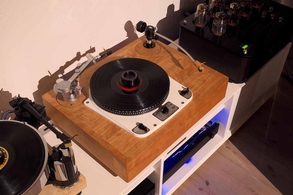

    Takk for det Vermin, kommer tilbake med inntrykk etterhvert. Tenkte få antiskatingen på plass og så lytte meg litt frem med ulike headshell før jeg uttaler meg. Har nå plukket headshellet av DV507, unnlatt å sjekke overheng, satt stiftetrykket omtrentlig og kun snurret et fåtall plater.

    @Scrooge: Ø=9mm. Loddet har Ø=8mm. Jeg kan ta med bor om du ikke har.
    No problemo. Har både 9, 9,4 og 9,5, i fall du ønsker litt mer slingringsmonn ift loddet.
    Kortet i stedet ned snora loddet henger i. Viste seg mer komplisert enn først antatt å ta det hullet (kom i konflikt med basen under armbordet).
    Tar kontakt på sikt for å få rett størrelse på monteringshullene.

    Kan forresten nevne, for de som måtte være på jakt etter en banan, at armene som er sorte med grå EMT-logo har SME-fatning, de som er grå med sort logo har EMT-fatning. Snakker her om headshell-fatning. EMT-fatningen har rotert de fire pinnene 45-grader og da kan man følgelig ikke bruke standard SME-headshell. EMT lager egne headshell men de er beregnet på 297-mm montasje (type SPU A) noe som kan gjøre det vanskelig å få plassert pickupen langt nok bak i headshellet. Min har som dere ser SME-fatning, noe som gjør at jeg kan bruke headshellene om hverandre på armene som har løse headshell (SME-armen er ironisk nok den eneste som ikke bruker standard SME-Headshell).
    Blir enda flere muligheter dette.
    Fosse
    19.08.2003
    11.938
    31.691
    Overgang SPU A – SPU G. SME-fatning i begge ender. Bare for å ha mulighet for å bruke EMT-pickupene på Dynavector og eventuelt Jelco-armen.

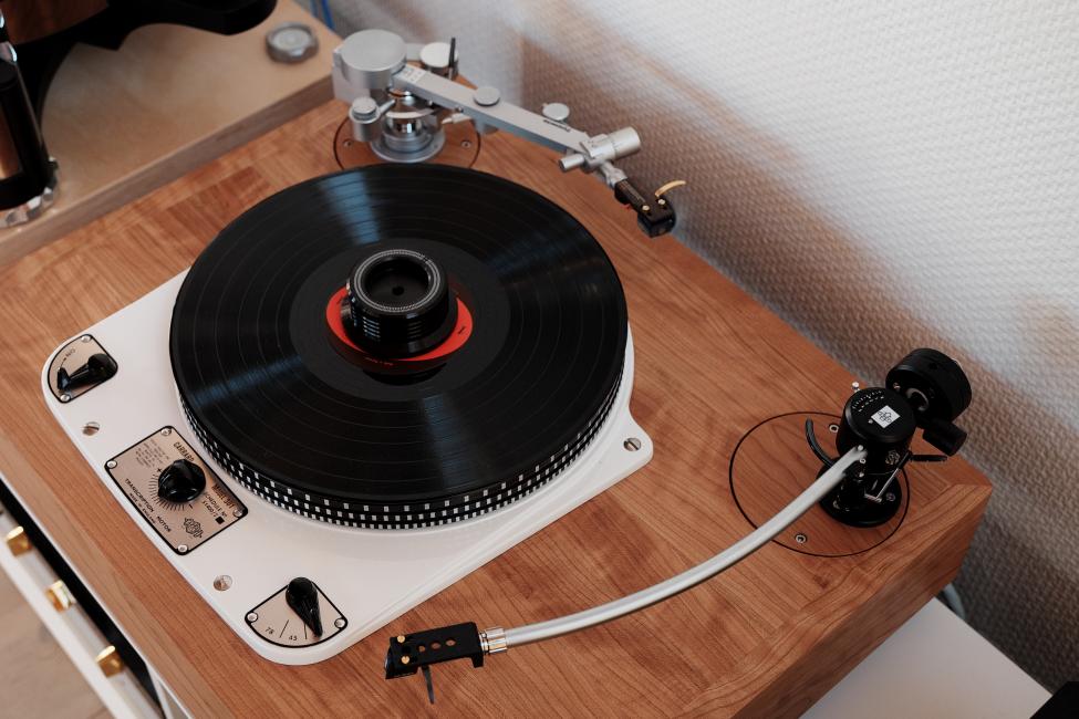

    Pickupene kommer nok etter påskeliljene. Tre måneders leveringstid, midten av april antar jeg. Men, jeg har brukt Cadenzaen, først noen uker i Dynavector på Garrard, nå i EMT på samme. Har testet med litt ulike headshell og litt tid til å høre på det ulike trenger man.

    De av dere som har fulgt tråden vet at det har vært en del utstyr inn og ut (?) av anlegget den siste tiden: riaa har blitt oppgradert, vinteren har brakt tre step-uper/head-amper til anlegget i tillegg til lån av en fjerde, ny spiller og nå ny arm. Kombinasjonsmulighetene er mange.
    For å begrense antall ukjente har jeg lekt minimalt med pickuper og step-uper etter at Garraden kom inn. Etter Garrardens inntog ble Cadenzaen montert i Dynavectoren og parret med Music First Classic step-up. Det ble jobbet litt med ulike headshell for å tune lyden. Som jeg har vært innom tidligere fungerte Cadenzaen best i DV507MKII med lett headshell (Yamamoto TS-3). Ikke at jeg var innom alle variantene jeg har, men jeg gjorde et kjapt jein innom noen og endte opp med dette. Tyngre headshell gir fantastisk slam og trøkk i bunnen men på bekostning av mellomtonens fylde og rikdom og jeg fikk en litt hard og flisete topp med for mye masse på armen.
    Så snart EMT 997 aka bananen kom i hus gikk Cadenzaen direkte i denne med samme headshell (8,2 gram), MFA-trafoen og alt annet likt. Som tidligere omtalt har jeg i dette tilfellet satt opp armen for 315 mm avstand i og med at jeg benytter standard SME-headshell og «løs» pickup uten integrert headshell slik pickupene armen er designet for har. Husk dette er profesjonell arm ment brukt på de store EMT-spillerne med 16 tommers tallerken. Kanskje derfor armen leveres uten kabel, uten headshell og armlift. Alt kan kjøpes separat, bare å bla opp, armlift må man ha.
    Alltid spennende å legge den første LP-en på tallerkenen, senke armen og høre om det er store forskjeller eller om det hele dreier seg om nyanser. Her er det forskjeller, større forskjeller enn jeg har opplevd på overgang mellom armer tidligere og forskjeller så fundamentale at man trenger litt tid på å omstille seg. Armen har (i hvert fall i denne sammensetting, med dette headshellet og denne pickupen) en fundamental annerledes tonal karakter. Den vektlegger mellomtonen mer enn jeg er vant til og det er akkurat som mellomtonefokuset ligger lavere i frekvens enn jeg er vent til og hva for eksempel Dynavectoren gjør. Den låter mer dempet og tilbakeholden i presensområdet. Litt som å gå fra en «moderne» høyttaler til et par Harbeth for å gi dere et hint om hva jeg mener. Bassen har ikke det samme skyvet som Dynavectoren og toppen oppleves noe mer tilbakeholden. Det siste er kanskje noe mindre uttalt og kan komme av fokuset på mellomtonen. Effekten er at det lett spilles høyere fordi det subjektivt for meg oppleves som mer dempet og lavere også volummessig. Armen, nok noe forsterket (!) trafoen som her gjør jobben, frakter nok i større grad musikerne til rommet hvor du er enn deg dit de måtte være. Det hele låter stort, fyldig og voksent. Instrumenter får godt med kropp, fylde og kasselyd. Besnærende dette for Cadenzaen, etter å ha testet den i tre av de øvrige armene (ikke testet i SME V), må vel sies å være nøytral og detaljert uten særlig varme eller romantisk glød. I EMT-en får den mer kropp og fylde enn i øvrige posisjoner. Har eksperimentert litt videre med headshell og forlot også med denne armen Ortofon sitt eget LH-9000 da det gav mindre fremtredende mellomtone og en topp jeg ikke fant like silkemyk som med øvrige headshell. De seneste dagene har jeg brukt Dynavector sitt eldre headshell uten aziumuthjustering med vekt på 12,6 gram. Det reduserer muligens særpregene beskrevet over og neste headshell ut er Yamamotos HS-1.
    Armen skal selvsagt testes med flere pickuper på sikt, men det har altså vært nødvendig å roe det hele litt ned, spille kjent og ukjent musikk og få litt oversikt over hva som er huslyden.
