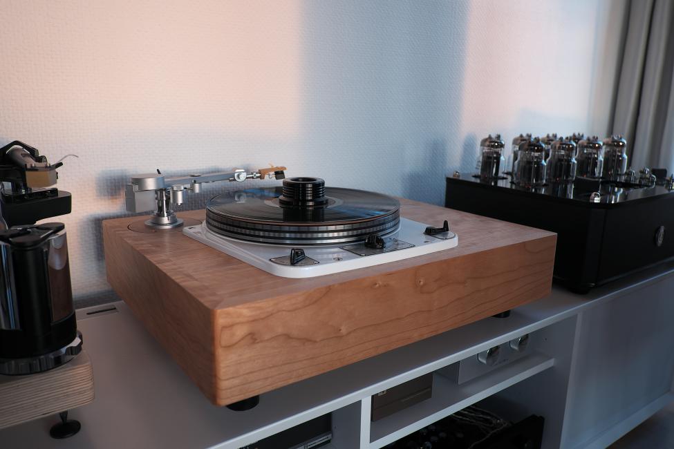

    Spilleren er demontert for oljing og utbedring av sprekker i plint.

    En utfordring med den tørre luften vi har vinterstid. Metter du treverket med olje før du legger et vokslag?

    Hygrometernåla står fullstendig i bunnen og når jeg i går fant ut at plintet var i full bevegelse tenkte jeg at her gjaldt det å få inn fuktighet før hele sliten delte seg. Tok det første og beste jeg hadde for hånden, oljen var tenkt som toppfinish på noen sorte terracottafliser jeg har satt inn med linolje. Tror det er samme olje jeg har brukt på noen bord. Nå fikk den duge. Voksen har jeg brukt til å tette sprekkene, stålull i tilfelle jeg skulle trenge noe jeg ikke hadde erfaring med eller kunnskap om.
    Har ikke påført voks, har kun brukt voksstiften for å tette sprekker.

    Kikka tilbake til bildene før du monterte drivverket. Plinthet er nydelig, ¨men byggemåten er ekstremt følsom for store langtidsvariasjoner i fuktighet. Særlig hvis det som ser ut som en omramming er utført i hel ved med den tilsynelatende tjukkelsen som vises. Tror nok at oljeflaska må hentes fram ofte, sersom du skal holde denne...
    Hvor kom de sprekkene du oppdaget?

    I limfugen mellom stavene, innenfor den ytre rammen. Særlig fra utskjæringen til spilleren og utover i plintet.
    Nå får vi se, har oljet godt og dette er jo ingen stor jobb.

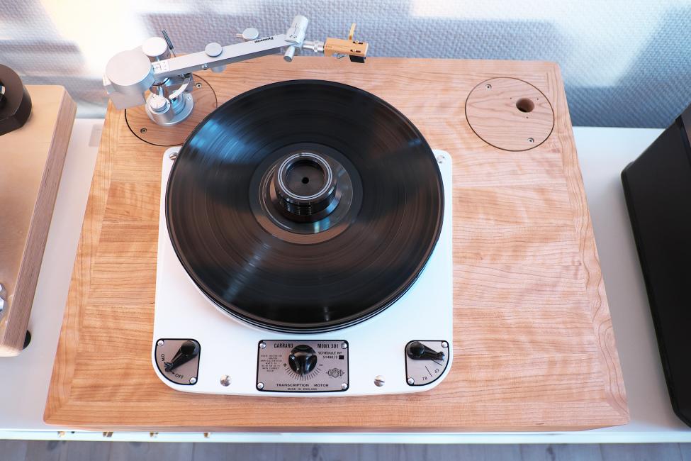

    Problemet med den løsningen engelskmannen har valgt, er ikke helt innafor treteknik - spesielt fordi han ikke har gitt planken nok luftisolering. Det er derfor det prekker litt opp her og der.
    I lengderetninga vil treet bevege seg anslagsvis 0,5 prosent fra fibermetningspunktet som ligger på rundt tredve prosent og ned til null. Radiellt er verdien rundt fire og tangentielt det dobbelte. Store, store forskjeller, mao..... Likevektsfutigheten er imidlertid det vi går etter og om gir disse utslagene. Denne er en funksjon av den relative, dog.
    Når lengdeved låser konstruksjonen (slik det er med kanten din rundt plinthet) mot treverk motsatt vei, oppstår det alltid sprekker/bruddanvisninger om trevirket ikke isoleres fullstendig. Selv da er det vanskelig å sloss mot naturen.
    Husk å olje like mye innvendig som utvendig - lufta er til for alle og kommer like godt inn der som ellers.
    Sliping i våt olje vil fjerne de fleste av problemene dine, men du kan måtte ta en runde til med slipingen når det som har kommet ned i sprekkene, tyter opp etterhvert.
    På den annen side så er det tre vi snakker om og ikke plastikk - noe av sjarmen ligger jo i at treet er levende selv om det skulle være stein dautt.

    Takk OB-BB, jeg leser dette som at jeg ikke vil oppleve større problemer enn du kan lede meg gjennom!

    Ikke noe å ligge våken for om natta i alle fall. Om du ikke gjør mer enn du føler at du må for å begrense luftpåvirkningen og lar plinthet leve sitt liv et halvår framover nå og at sprekkene er så store at de kan kiles, er du på grunna.
    Det verste som kan skje er hvis naturen går andre veien - at treverket på flata utvider seg så mye (i dybden når du står foran spilleren) at det ikke får plass innafor "ramma". Da får hjørnene det heftig.
    Summa summarum så har du vært heldig - trøst deg med det over jålekaffen din!

    Det er nettopp det med kryssende fiberretniner som er problemet... vi synes jo gjerne at tre er vakkert, men ikke alltid problemfritt....
    Forresten- svært tyntflytende olje er kansje en fordel... den gamle teakolja var tynn som vann...(sikkert mye white sprit eller terpentin)

    Du har hørt om penetrering, skjønner jeg - aldri noe galt i det.

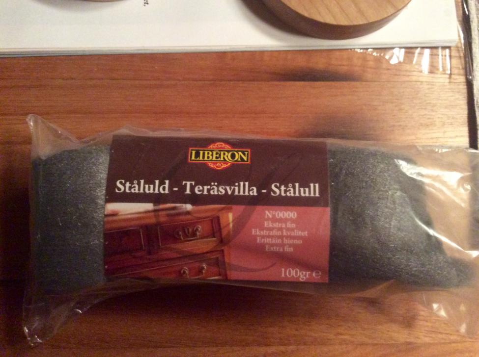

    Det ser helt bra ut nå, fikk tettet alle sprekkene med voks. Stålullen gjorde treverket svært blankt og polert så jeg er litt usikker på det. Får vurdere det på sikt. Fint både matt og blankt men polert med stålull så sladrer det også langt mer mht ugjevnheter.
    Har oljet innvendig og utvendig to strøk.
    Igjen takk! Setter stor pris på denne typen kunnskap og opplæring.

    Om du legger 400-papir på en halvhård kloss og sliper i den våte olja, maser du også litt trestøv ned i sprekkene. Samtidig får du verdens nydeligste overflate - glatt og fin som bare det. Når du ser at det ikke blir matte flekker lenger litt etter at du har påført olja, har du mettet treet og trenger ikke olje mer. Slip så over med så fin korning du vil og tørk av all overskytende olje med en tørr og lo-fri klut. Ta de minst synlige kantene først i tilfelle småskrammer om du ikke har optimale arbeidsforhold. Toppen og frontplata til slutt.
    Til slutt en pekefinger - selvantenning - skummelt som faen;
    Olje- og pussefiller kan selvantenne! - Huseierne

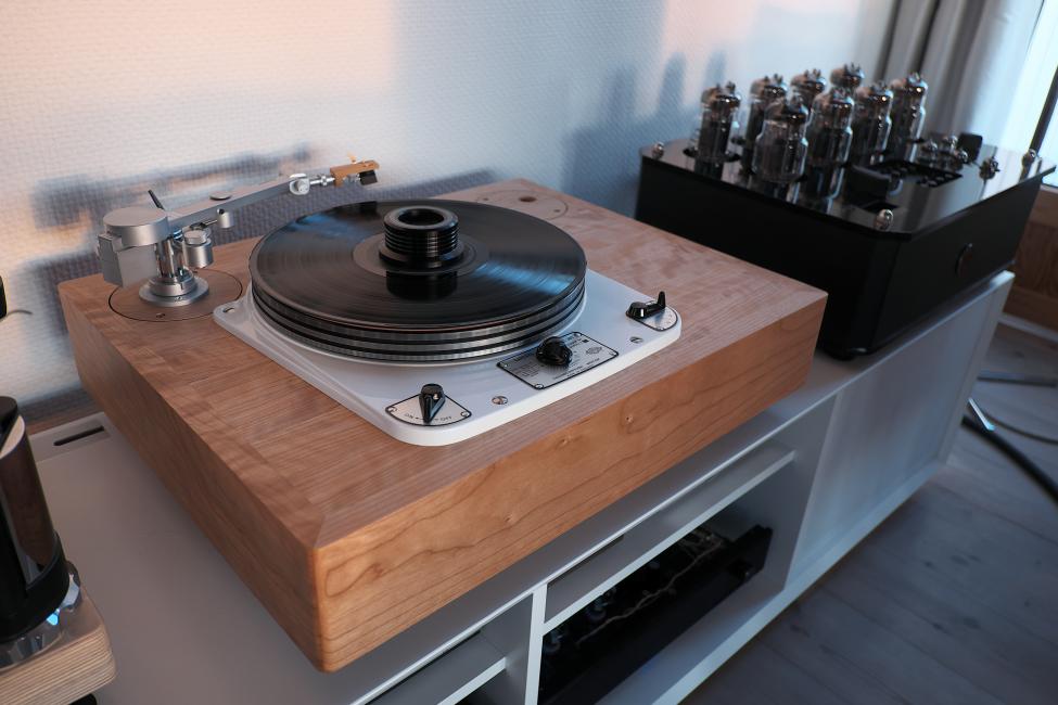

    Utbedringene gikk aldeles utmerket!
    Funderer på hva det ville gjort av forskjell om man gikk for en tyngre, bedre balansert tallerken. Det finnes en gild en i messing som veier betraktelig mer. Og så var det strømforsyningen da. Jeg er litt usikker på om det er lurt å fikle for mye med drivsystemet, men ren strøm kan aldri skade.
    Fasinasjonen for Garrard er der så absolutt, og dette skal utforskes videre, garantert. Nå gjenstår bare å få surret seg til Arendal for å plukke opp EMT-armen så jeg kan få komplettert det hele, men det er noe fint i å starte med en pickup jeg har kjennskap til og en arm jeg har levd lenge med også. Lettere å isolere drivverket. Og så er det jo aldri feil å spre gledene litt!
    Driv og fundament er to nøkkelord.
    Jeg ble så godt fornøyd med utbedringen av plintet at jeg må til på salongbordet med tid og stunder, ser at det kan trenge litt kjærlighet og omsorg.

    VAKKERT! F. . . meg en av de peneste spillerne jeg har sett! For mange bilder? Ikke tull! Kjør på og gjerne noen nærbilder av treverket!:D

    kjempeflott
    magisk vakker!
    klin til med skikkelig tallerken, fundament og gangstabilitet kommer til å bli markant bedre
    samme med psu.....du vet ikke at du hadde støy før du er kvitt den.....
    skal vedde på at den parkerer den Avid blendern :cool:

    Jeg brukte stålull kun for å få voksen ned i sprekkene og for å ta av overskytende voks. Etter siste strøk med olje brukte jeg ikke stålull. Er redd for at jeg måtte ha pusset plintet enda bedre om jeg skulle gått over med stålull, det ble nemlig veldig polert og sladrer enormt på finish. Men dette kan ikke jeg noe om, jeg driver mest med hageredskaper og mindre med møbeloverflater.
