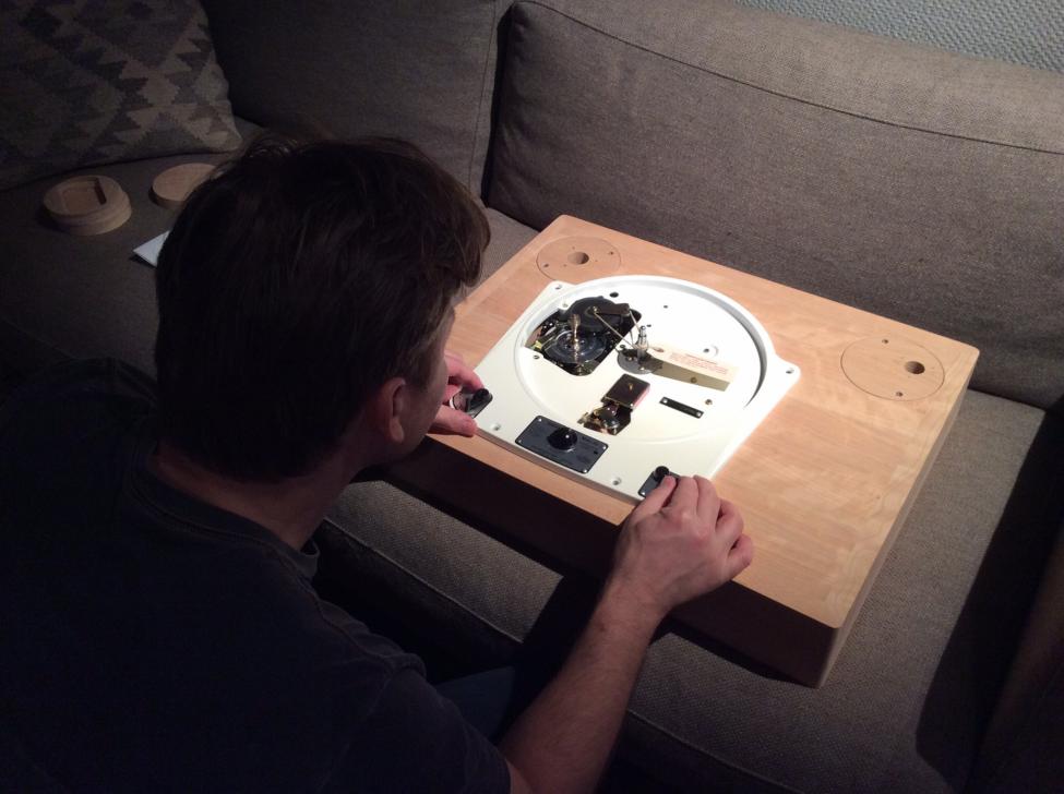

    Snart svever motoren i fjæropphenget!
    Pass på å legge noe mykt under dersom du snur drivverket opp/ned, for å beskytte bryterne. Tappene som stikker opp på sidebryterne kan knekke. Puter er bra, sofaputene dine er sikkert myke nok.
    Spørs om fru Fosse blir glad for å få lager-olje i sofaputene :)

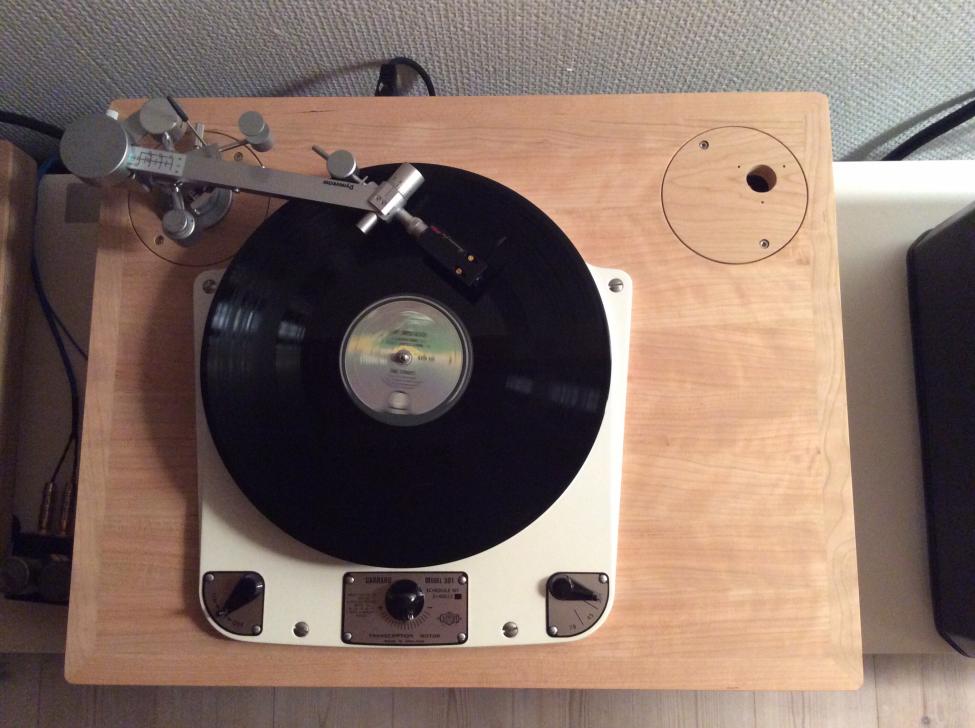

    Takk for hyggelige tilbakemeldinger gutter.

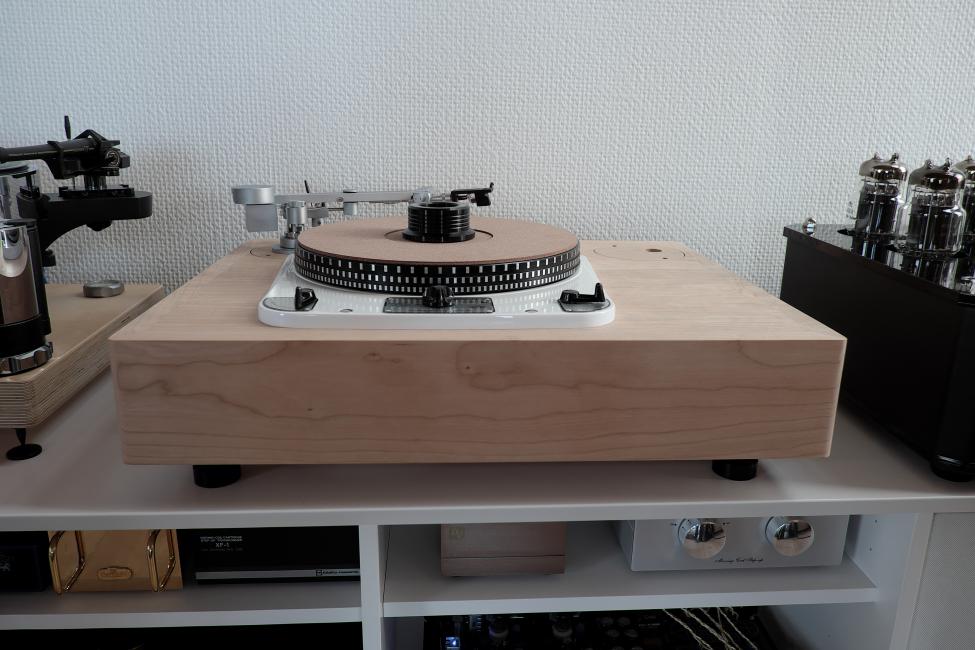

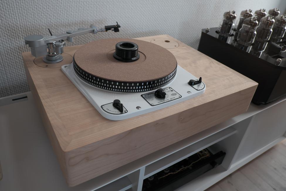

    Tar litt tid å sette opp når man ikke kjenner spiller. Dessuten krever det litt planlegging med hensyn til hva som skal stå hvor på grunn av alle trafoer/headamper og korte kabelstrekk fra disse til riaa. Jeg må nok gjennom noen runder med ommøblering i racket eller revurdere hvilke kabellengder jeg skal få laget.
    Slengt opp i full fart ser det slik ut og jeg kan si at dette tror jeg kommer til å låte moro.
    Fryktelig bilde, beklager.
    @TT, ja samme spiller og plinth som GunnarS.
    @JackX, i ledig høyreposisjon skal det stå en EMT 997 med EMT TSD15 (type X SFL), den vil dele plassen med en EMT TMD25 (type X). X fordi armen har SME-fatning, ikke EMT-fatning. Men, jeg velger kort headshell slik at armen monteres i "kort" avstand. Fordelen med disse to pickupene er at jeg ikke må gjøre noen form for innstilling når jeg bytter fra stereo til mono.
    Jeg har bestilt flere armbord i tilfelle jeg vil flytte Dynavector tilbake på Avid og teste SME V på Garrard.
    Ellers; knallfin spiller. Mange som følger med på dette prosjektet................
    Takk for tips!
    Den sofaen er myk, jeg har fått etterlevert puter av dun må vite. Penere og bedre ble det, kudus til EJ for glimrende service. Oljen rant ikke ut og husets frue er strålende fornøyd til tross for at det flyter av verktøy i stua (skal lage meg verksted i underetasjen men er ikke kommet så langt). I stedet for å skjenne hjalp hun smilende til med å få underlag på plass for spiller.

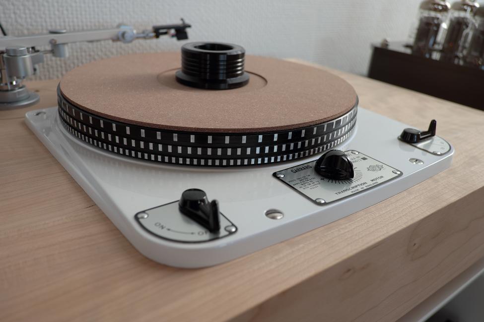

    Jeg skal ta noen bedre bilder etter hvert. Men må bare si at håndarbeidet til Russel er fantastisk flott og prisen latterlig lav. Anbefales på det sterkeste!

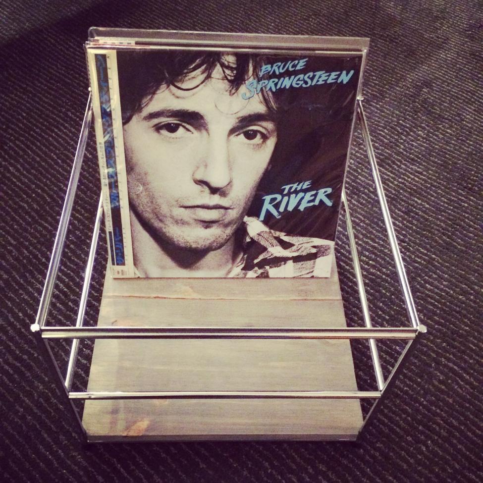

    Ja, jeg var rimelig fornøyd da jeg oppdaget at arkivinnmaten fra USM Haller, som gårdeier skulle kjøre på søpla, fungerte til vinyloppbevaring.
    God idé å legge bunn i dem.

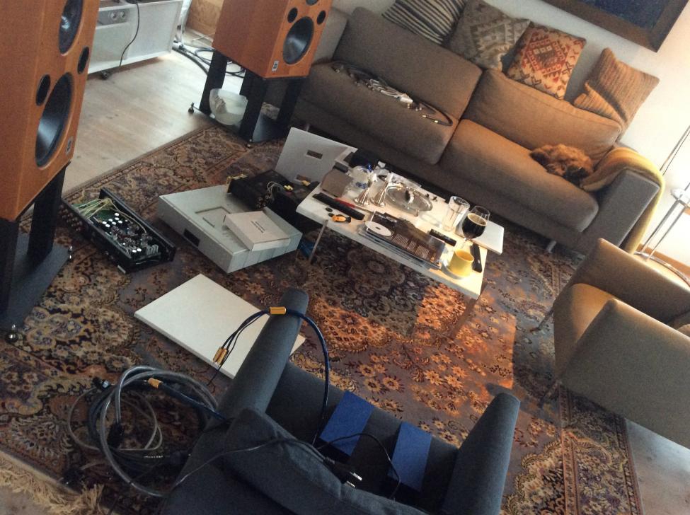

    Orket ikke rotet, lange kabler og trafoer på høykant. Enkelte steder (!) må man rengjøre selv.
    Har jekket en god øl, konstatert en gang for alle hvem som har det best i heimen, nappet ut alt av kabler og er klar for ommøblering.
    nlykke
    08.02.2008
    3.845
    12.927
    Det er alltid en god følelse å få ryddet, systematisert og tørket støv i anlegget. "Anleggspleie" bidrar til ennå bedre lytteopplevelser. Kos deg.:cool:

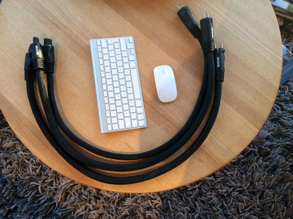

    Er jo skeptiker men tenkte det kunne være litt moro å teste nye strømkabler på Joule Electra VZN-160, just for the fucking fun of it. Om ikke annen effekt så roer det hi-fi-nervene. Takk til McLaren. Nå blir det Cardas Golden Reference på strøminntaket til fortrinnet i mono-blokkene, PS-Audio på effektdelen av monoblokkene. Ja, det er to strømkabler per monotrinn og ingen strømbryter. Brukerenkelhet er oppskrytt, eieglede toppen!
    McLaren
    11.02.2002
    1.911
    275
    Ser ut som de kommer til å havne i godt selskap;-)

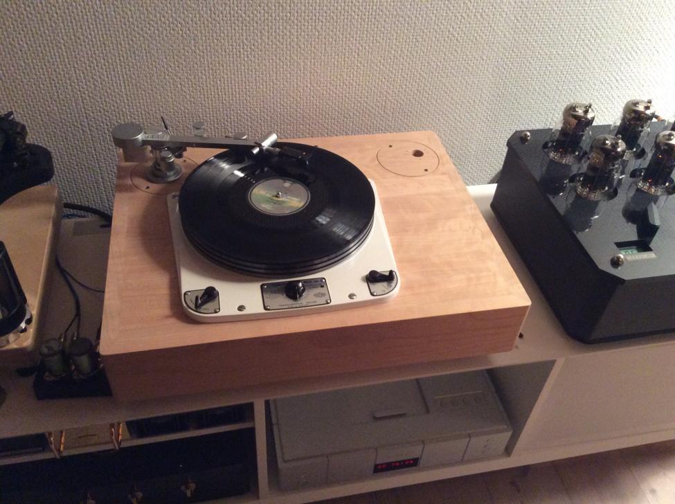

    Må nok til med olje om jeg vil eller ei. Tørr luft = oppsprekking. Russel anbefalte å gå på med olje av samme grunn. Hygrometernåla står i bunn så det er bare å skride til verket.
    Men sånn ser det altså ut før oljepåføring.

    Det har blitt en utrolig lekker spiller Fosse , bare å gratulere ! Litt olje vil nok ikke gjøre skam på finishen heller. Dessuten greit å beskytte litt mot fett fra fingre osv. Den ville være enklere å holde pen.

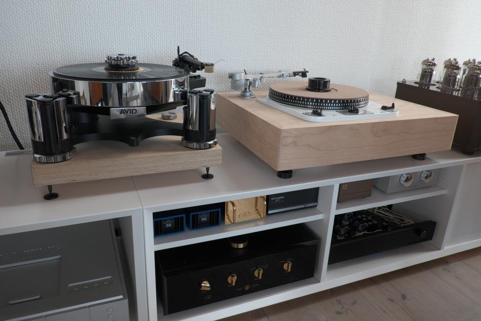

    Dæven du, her va det mye gildt i hylla under platespillårne au :cool:
    Jeg synes jeg skimter en Music First TVC pre til høyre i hylla under Gerrarden.
    Åssen låter musikk via denn i oppsette ditt kontra Joule pre`en?
    Fosse
    19.08.2003
    11.938
    31.694
    Du har nok rett i at det kan være pent Soundscape, men prioritet #1 er å stoppe oppsprekkingen jeg i dag tidlig oberverte at har begynt. Testet litt med Osmo hardvoksolje på baksiden av et armbord og tenker gi spilleren en omgang med dette rimelig snart. Må få inn litt fuktighet i treverket.
    Powerpoint, det er Music First Classic stepup-trafoer til høyre, neste mot venstre Dynavector SUP-200, Fidelity Research XF-1 og lengst til venstre Gryphon The Headamp.
