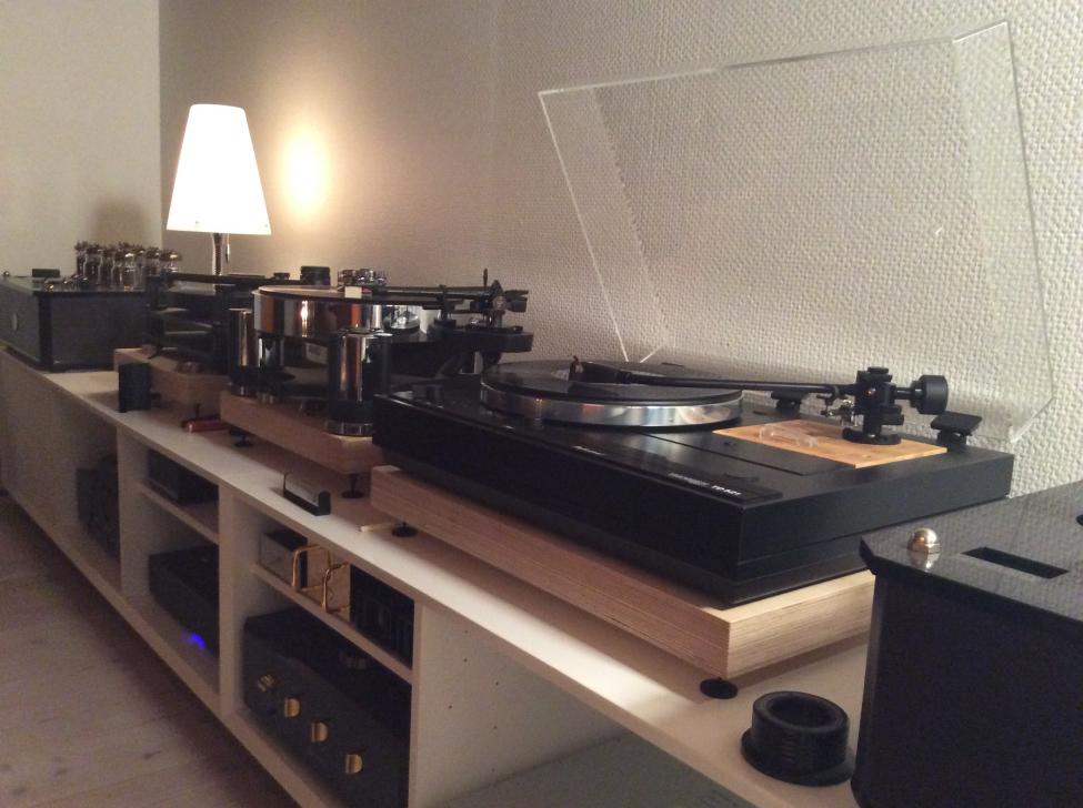

    Har du laget de plattformene som platespillerne dine står på selv Fosse?
    Fosse
    19.08.2003
    11.837
    30.882
    Laget av kyndige hender etter mine spesifikasjoner. Har de først og fremst for å ha mulighet for å vatre spillerne. Benkene/racketen står på mykt underlag og med all vekten så har jeg ikke kontroll på at dette står i vater når alt er lastet og satt på plass.

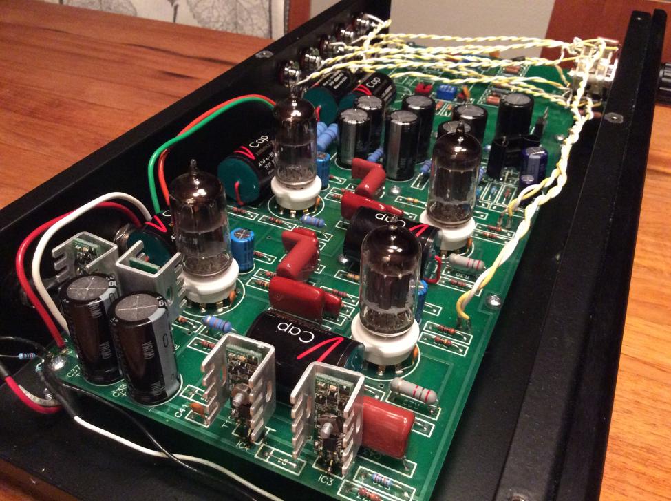

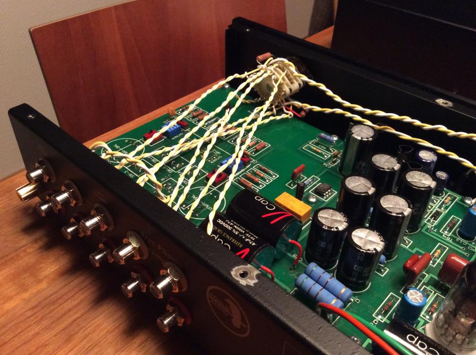

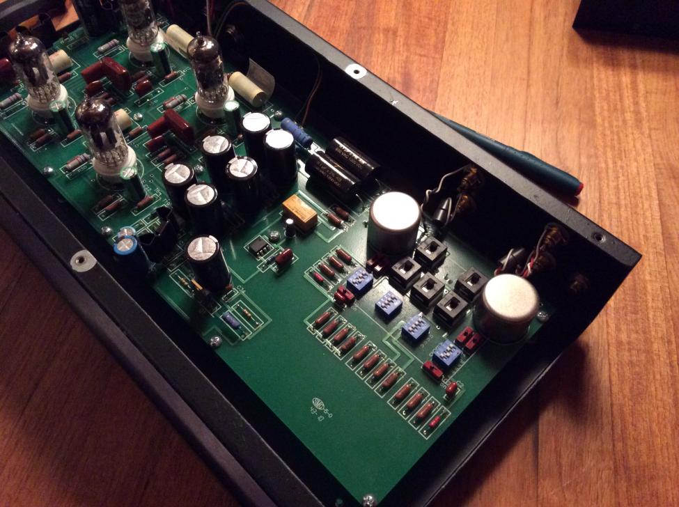

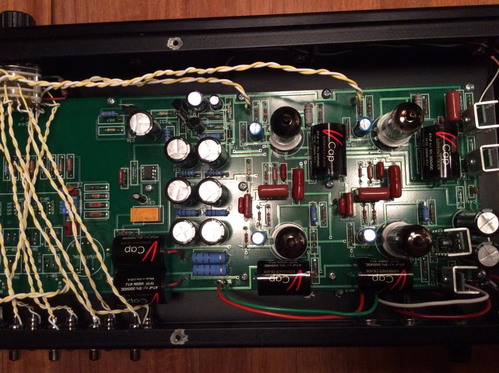

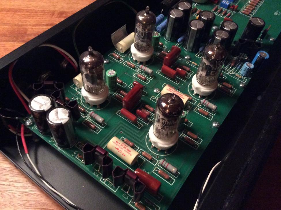

    Foranledningen for det hele:
    Jeg hadde én platespiller og brukte intern riaa i Hovland HP-100.
    Kjøpte én platespiller til og trengte ytterligere én riaa, testet i den forbindelse alt fra EAR 912, Artemis Labs, Einstein, Brinkman, Avid etc. Mye morsomt, men hos meg og sammen med Jan Allaerts var ingenting i nærheten av Rogue Ares med Alltec Lancing/Peerless 4722. Problemet var bare det at Ares låt bedre enn innebygget riaa i Hovland også med Dynavector XV-1s. På grunn av stort sprik i utnivå på Dynavector og Jan Allaerts bestemte jeg meg for å bestille to riaa i stedet for én med to innganger. Ares gir mulighet for fritt å velge mellom 12AX7, 12AU7 og 12AT7 i alle posisjoner og slik kan man skreddersy gain, klang og karakter. Problemet kom med platespiller nr tre, og ikke minst ved bestilling av nr fire som skulle ha to armer. Nå skal ikke alle fire spillere være operative i samme anlegg samtidig, men det skal likevel være fire armer i aksjon. Løsningen kom med Gryphon The Head som for første gang gav Jan Allaerts det utgangsnivået som jeg får av de andre kombinasjonene. Behovet for å skreddersy gain forsvant og jeg konkluderte med at én riaa med inngangsvelger, og eksterne trafoer/headamper valgt og tilpasset hver enkelt pickup måtte være en god løsning. Rett nok får jeg ikke valgt rør til hver pickup/spiller, men jeg klarer uansett ikke ha å full kontroll og oversikt, til det roter jeg simpelthen for mye med for mange ting. Jeg forstår også at dette ikke er lurt dersom målet er kost/ytelse, minst mulig innsats, redusere faren for å ende opp med komponenter enn jeg ikke trenger eller begå bomkjøp. Dritt på, dette er morro og lærerikt.
    Derfor altså. Modifiseringen innebar oppgradering av kondensatorer, strømregulatorer, inngangsvelger, bypassing av en haug med brytere og en tredjedel av printet er ikke i bruk. Velger med mulighet for seks innganger, fire installert.
    Det spiller!

    Oppe tidlig ser jeg.;) Håper dette ble bra! Ha en deilig søndag og kom gjerne med noen små uttalelser ang.første intrykket av lyden. . .

    Mindre forskjell enn forventet, og jeg er så langt ikke sikker på at det er entydig forbedring. Ikke skuffet nødvendigvis, men heller ikke imponert. Men dette trenger jeg mer lyttetid og lydnivå for å konkludere på. Har spilt mest lavt så langt.
    Nå står Fidelity Research stepupen på XV-1s og den kjenner jeg ikke veldig godt (har spilt lite på den pga jobb og SPU-lån), men vil hevde at det er vesentlig større forskjell å bytte trafo enn ombyggingen av riaa.
    For tidlig å trekke noen konklusjon ut over det at jeg må få frest ut spor i hyllene slik at jeg kan holde meg med korte kabler. Noen som kan frese ut noen slisser i to MDF-plater? Poenget er at stepuper og riaa er korte mens hylla er dyp.
