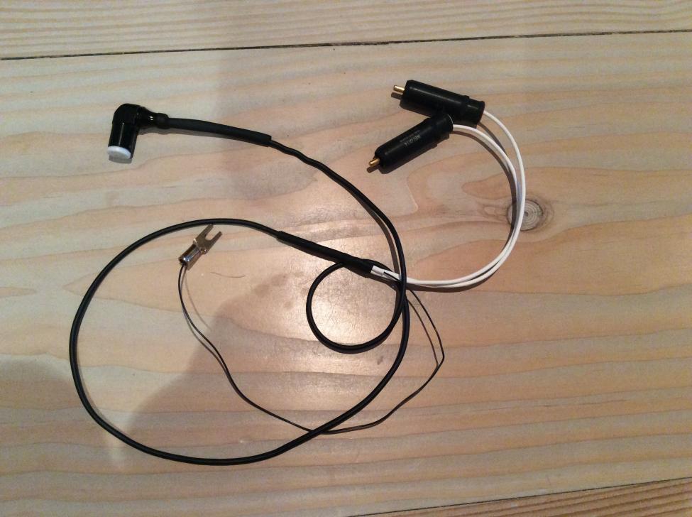

    Er det denne du har koblet til?
    bac tonearm cable 4x24awg
    Roy
    Jeg har tidligere uttrykt begeistring for denne kabelen. Det er en standard Cardas 4X24 skjermet kabel. På Avid har den i tillegg en fordel siden kabelen er lett og fleksibel og ikke påvirker fjæringen på Aviden.
    EMT-armen kommer selvsagt (!) ikke med standard DIN så der kan jeg ikke bruke noen av de etterhvert så mange tonearmskablene jeg har liggende. Har fått tak i en spesiallaget Cardas Golden Reference tonearmskabel med korrekt plugg (samme type som satt på gamle Ortofon-armer) til bruk på denne.
    Nå er det imidlertid sånn at jeg kommer til å hive ut ene Aresen ettersom den andre bygges om (nye kondensatorer, inngangsvelger, internkabling, ta ut interne trafoer og brytere). Når Garrarden kommer så blir det da 4 armer, 4 stepuper/headamper og én riaa. Det betyr at jeg får bruk for 4 sett med korte, gode tonearmskabler. Cardas 4X24 er billig å fåes på rull. Mon tro om man ikke bare skal bestille noen meter og plugger å få laget kabler i passende lengder. Hva tror dere om det?
