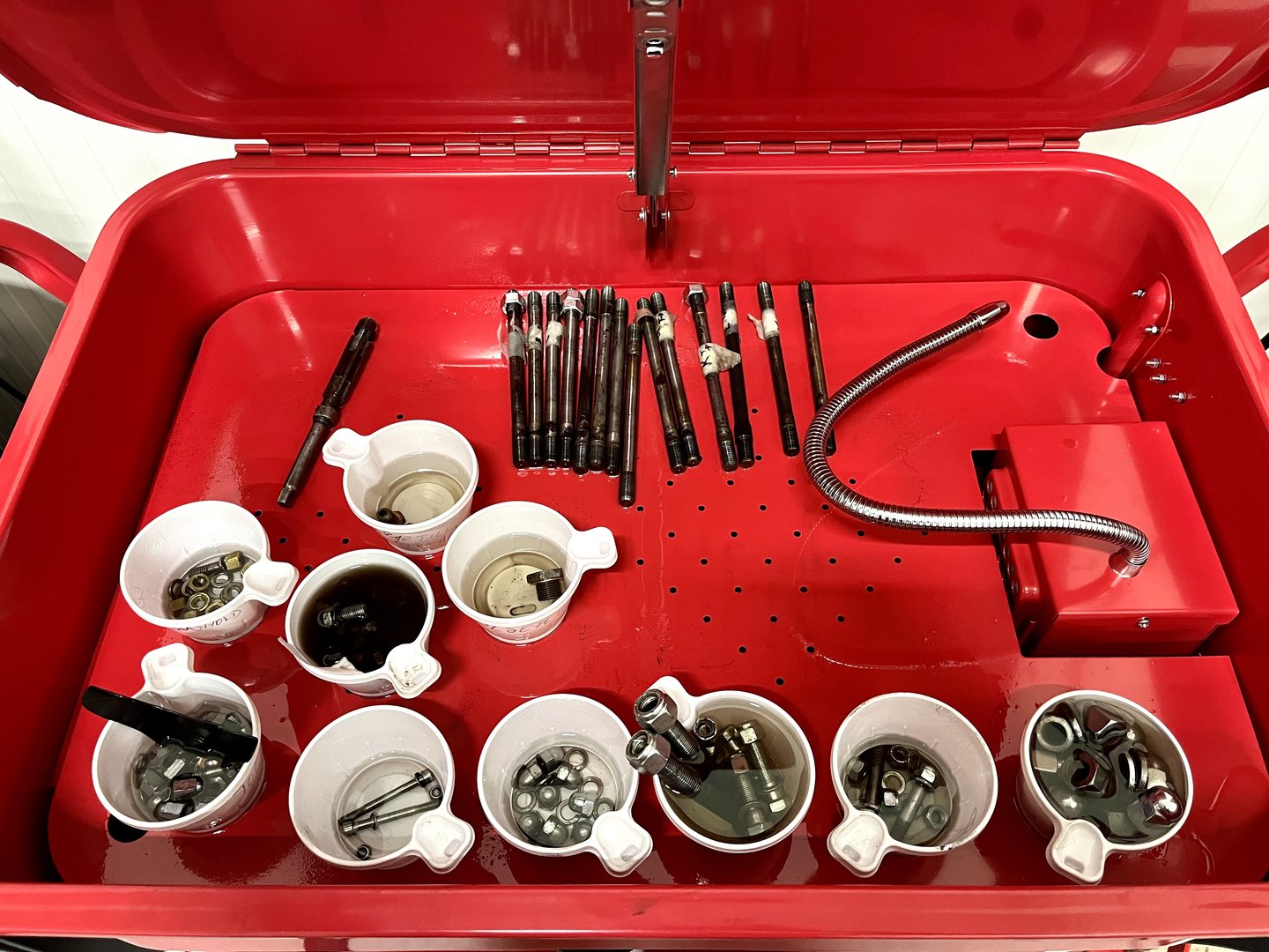

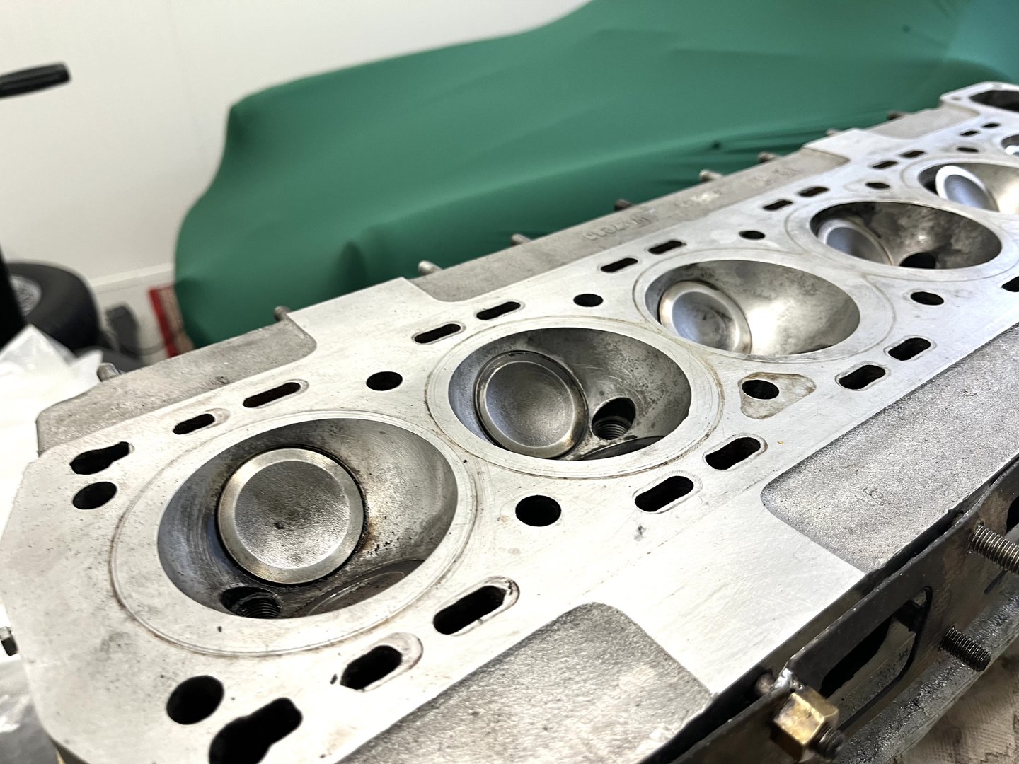

    Det sitter 14 stag mellom motorblokk og topp. Jeg hadde lyst til å ha dem ut for rens og for å få pusset over toppen av blokka. Den siste av de 14 kom i dag.
    Deler sortet og lagt i white sprite.
    Selv om toppen ble overhalt i fjor og har kjørt kort siden så så ikke ventilene ut pga oljesprut gjennom dårlige ringer.
    Rengjort, kun finpussen igjen.
    Så skal alt gjenges over slik at det er rent og pent. I blokka, tapper/stag og muttere.

    Har du ikke tenkt å høvle toppen Fosse? Det vill jeg absolutt anbefale da en rekke 6er av aluminium kan slå seg veldig selv om det har vært gjort for ikke lenge siden 🤔 Ikke godt å vite hva bilen/motoren har gjennomgått før du fikk den :)
    Takk for tips Motoren, det setter jeg pris på.
    Jeg må høre med sjefen hva han mener. Tanken, slik jeg har forstått det, er nå å pusse over med fint smergelpapir og så en type matte som er enda mer finkornet (mener han sa suttematte, men har googlet og finner ikke noe som heter det). Jeg må undersøke. Neste nå er å rense med stripall, eventuelt å prøve seg på sandblåsing, av manifolder. Så skal de lakkeres. Utfordringen er jo at jeg aldri tidligere har holdt i 90% av det verktøyet jeg nå kjøper. Men med litt tålmodighet, stoppe opp og tenke, ta seg tid, forsøke forsiktig og så gå videre, så går det rette veien 😊

    Har drevet med motorer i ganske mange år og hadde aldri montert en slik topp uten å høvle den :) I beste menig Fosse

    Hei Fosse. Ang høvling av topp; hvis den ikke er skjev; dropp det med mindre kompresjon skal økes 🤔 Og hvorfor skulle du det🧐 Sjekkes med rettholt og føleblad. Har skrudd på biler siden æ va 16 og profesjonelt i over 30år IMG_20220208_115956586.jpg IMG_20220208_120006936.jpg IMG_20220204_134053503.jpg

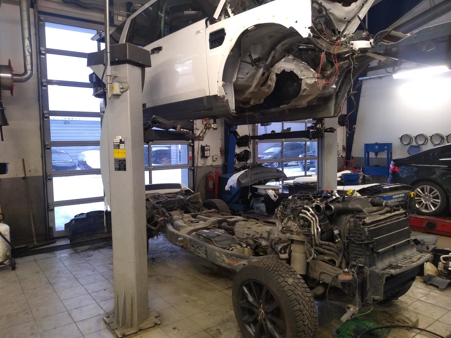

    Her har du noen bilder fra motorbytte på en Discovery,litt arbeid. Beklager OT
    Joda går fint å sjekke med en rettholt :) Jeg sliper alle alu topper uansett for å være sikker og da spesielt på en rekke 6.
    Men igjen i beste mening :)
    Beklager rotet Motoren, jeg leste innlegget ditt for dårlig. min feil:
    Toppen ble overhalt hos Østlandske motorverksted i fjor vår. Den ble tatt fullstendig. Vi skulle selvsagt gjort det vi gjør nå med resten allerede da, men bilen stod da i en garasje uten bukk så det lot seg ikke gjøre. Vi prøvde oss med motorflush og håpet at det ville hjelpe. Uansett så hadde vi ikke noen reel mulighet for å gå så langt som vi gjør nå, arbeidet den gang ble påbegynt før jeg fikk garasjen min. Etter overhaling har toppen gått 500 km pluss, så det som er gjort i denne omgang er rengjøring, og en liten sjekk på om ventilene (som er nye) har dunket seg på plass i nye seter slik at det måtte chimses opp på nytt. Det er nå gjort.
    Jeg trodde du mente toppen av motorblokka (fordi jeg ikke leste godt nok), men den er jo en evig stor kloss av jern så alt jeg skal gjøre der nå som jeg har fått ut strekkboltene er å smøre inn med olje, pusse over med smergelpapir og snitte over/gå over alt av gjenger. Så skal jeg vaske og rense så godt jeg kan. Muligens male noe. Tar jeg det et stykke lenger kjøper jeg meg et sandblåsekabinett, men så spørs det om jeg får bruk for det igjen noen gang senere.
    Vis vedlegget 1004341
    Vis vedlegget 1004342
    Nå klar for live jazz på https://www.strawberry.no/restauran...MI06XC_8fnhAMVNxCiAx3KjgRIEAAYASAAEgIwX_D_BwE
    I morgen tror jeg at jeg skal unne meg en slakk dag.
    Dette kan jeg ingeting om men bør ikke bolter i blokka byttes etter demontering ? strekkfasthet ?

    Dette med skifting av topplokksbolter varierer. Er blitt mer vanlig i nyere tid,ikke så vanlig før. Men sjekk med fabrikant,noen skal byttes,noen trenger ikke byttes og noen skal måles,er da oppgitt maks lengde og byttes hvis de er på maks mål
    Joda , strekk bolter har alltid vært,,, mercedes og flere større diesel og race engine
    Da er det ofte snakk om vinkel trekking , 1 moment , 2 og 3 trekk med vinkel . )
    Been there ,, done that : )
    Unasett finnes som regel mål på ubelastede bolter og ilallefall strekk boiltene
    Uansett er det lurt å måle hele hurven ,, de bør være bare ti deler forsjell

    Artig dette med "høvlet" topp.
    Mann sliper den jo bare rett i en plansliper.
    Altid lavest på midten.
    Men er jo aldri snakk om mer en ca 0,2-0,3 mm
    Har vell gjort dette med noen hundre topper i min lange liv som verktøymaker. Blir jo stort sett null endring av kompresjon. Er jo da snakk om litt mer komp i fremre og bakre. Aldri sett en topp som har slått seg andre vei.
    Generellt ikke av betydning på lavere kompresjon under 9
    Litt avhengig av hva fuel du skal brenne og
    På noen kawazaki feks er dette allerede for mye ,grunnet ventil seter
    Liten squish oiginalt
    Kontroll med væske av forbrennings kammer
    før og etter kan være nødvendig på noen motorer ,, komp som over 10 til 13,5 på verstingene
    noen italy og ktm
    Snakker jo her om en vanlig topp til bil da.
    Her det vel en Jaguar det er snakk om @Fosse ?
    Komp på min Mazda bensin er på 15:1
    Så på nyere biler er det ganske kraftig komp.

    Her er det snakk om standard kompresjon for motoren, 9:1. Mitt primære mål er å få dette til å gå pent og trygt. Jeg kommer uansett aldri til å kjøre denne (uten speil og sikkerhetsseler) som jeg kjører 911-ene (hvor jeg selvsagt også alltid kjørere pent og forsiktig og i tråd med eget temperament). Jeg har blitt fortalt at det neppe er nødvendig å bytte strekkbolter slik motoren er konstruert, men siden dette ikke primært handler om å gjøre minst mulig, så kommer jeg nok til å bytte disse likefullt. Det blir ei pølse i slaktetida dette.

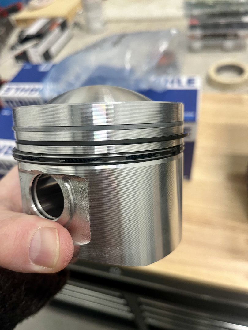

    Fikk nye stempler og lager i går. Har ellers pusset og renset toppen av blokka.

    Bare rensket over med honning?
    Honning har vi ikke brukt. White sprite olje har gått med. Fleip til side, det er honet ja (beskrevet mer i detalj litt lenger bak i tråden). Akkurat den vurderingen, opp mot det å ta ut motoren og borre, er tatt i samråd med diverse folk, mer kompetente enn meg (merk, jeg har nå gått fra å omtale meg selv som komplett idiot til å referere til de fleste andre som mer kompetente).
    Jeg har en ting til jeg vil gjøre av sjekk før jeg går videre, og det er å sjekke at ventilene sitter godt i setene. Det er sikkert i orden, men jeg lærer av å sjekke, og så får jeg ro sjela. Dette er en gylden anledning til å kunne lære, og de- og remontere under kvalifisert oppsyn.
    Videre er det nå primært rens, vask og kanskje litt maling før vi remonterer.
