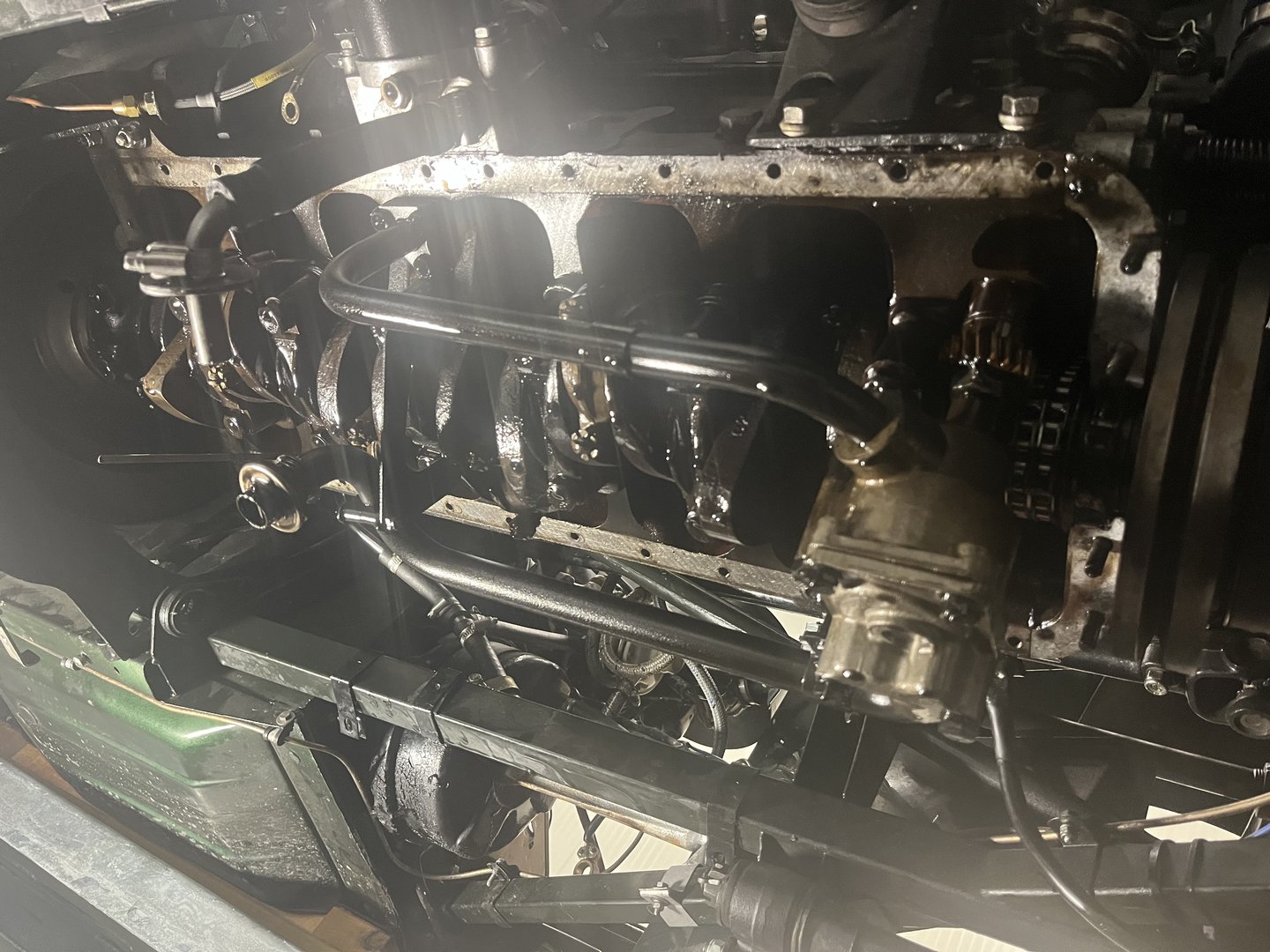

    Har primært gått i grovere saker i det siste: Planen om å plukke av toppen og bunnpanna på e-typen for enkel tilgang til stemplene var ikke riktig så enkel. At det er mulig å lage noe som er så tett på å gå lett, men så langt unna enkelt er meg en gåte. Det stod om millimeter. Av måtte torsjonsfjærer, og før det styrekuler, travers og eksosanlegg … Men vi kom dit, sent onsdag kveld. Er i godt driv nå.
    Teorien om defekt oljering støttes av at eksosrør fra fremre mangfold er rent og pent, mens det som kommer fra bakre mangfold er griset til med olje. Fordelen med å kunne lite om noe er at potensialet er desto bedre. Det går veien dette.
    Neste er å få ut stempler for å kunne få sjekket, og bestilt nye lager, samt ringer.

    Stempler ute (venter med det siste bare for å ha et stående intakt slik at jeg husker hvordan alt skal være).
    Vi tester med honing først. Sylinder 2 har en vertikal renne jeg ikke liker. Går det ikke med honing så blir det full overhaling.
    Det blir nye stempler, men må vente med bestilling til jeg ser om vi må bore eller kan nøye oss med honing.
    Stempelrack 😂

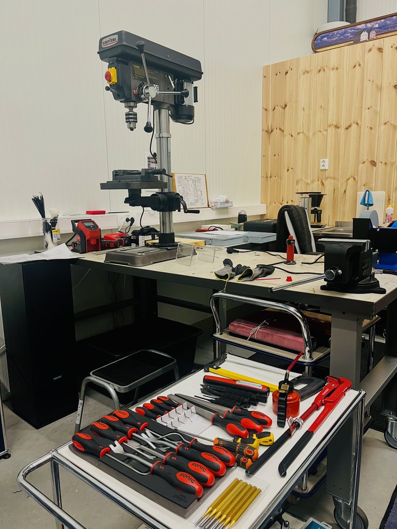

    Hentet søyleboremaskin i går, snart klar for å bore armbord.

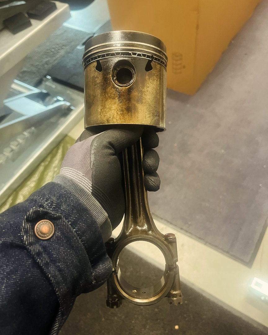

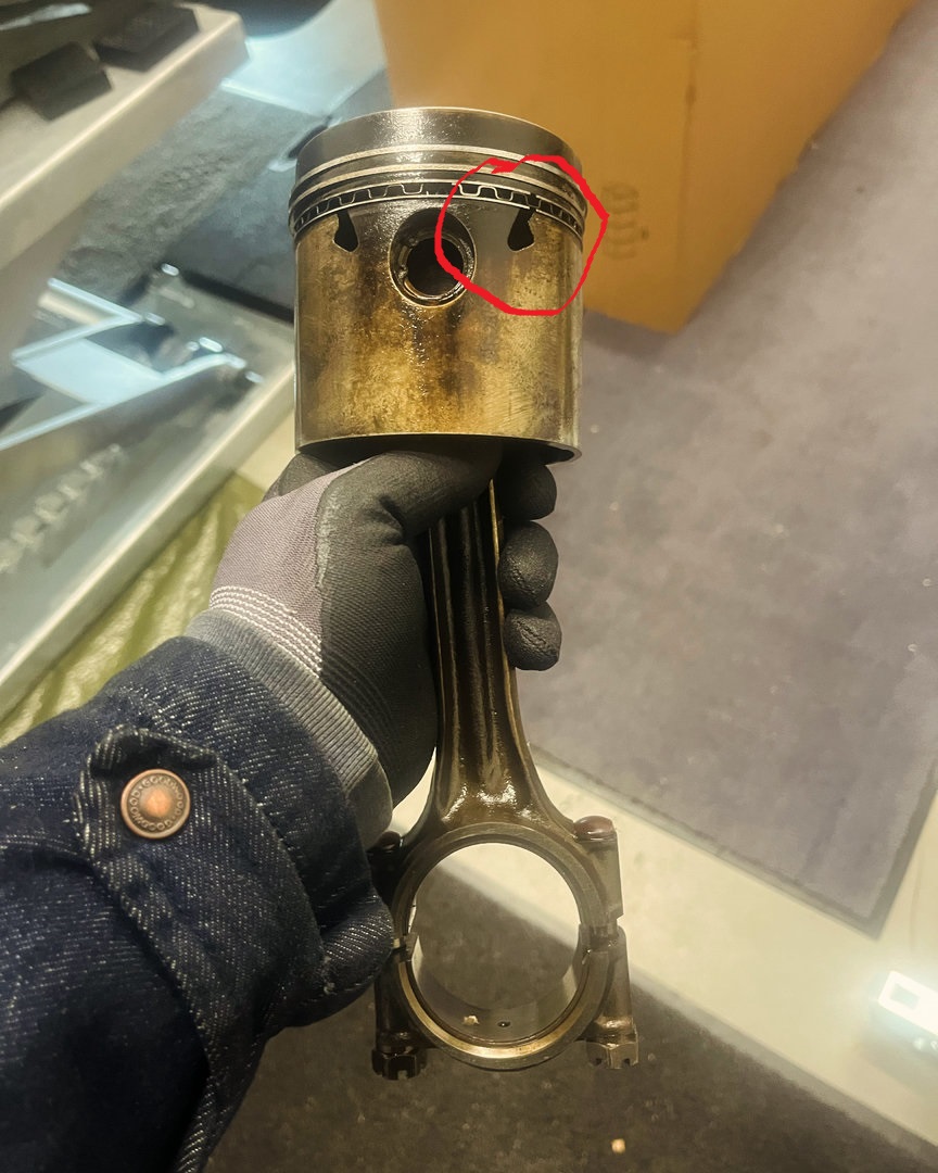

    Mulig bildet lyver, men er det antydning til skjørtebank - i bunnen på høyre side av stemplet?

    Jeg er ikke helt kjent med begrepet, men det er vesentlig mer slitasje på de to sidene som er tvers på veiva enn på de sidene som er i lengderetning av veiva. Litt ulik slitasje på de ulike sylinderne. Oljeringene er generelt slitne, den du ser avbildet (nr 2) er verst.

    Skjørtebank = Sylinder så slitt at nedre del av stemplet slår i/berører sylinderveggen - og da på tvers av råden.

    Blir ofte bratt lærekurve når man begynner med gamle kjøretøy… Men det ser ut som du har fått et veldig fint lokale å holde på i - Dét er alfa omega for å kose seg med jobben!
    Mål toleransene før du borer, er det litt romslig kan det fint vare livet ut med human bruk. Med de lange skjørtene blir det ikke mye sideveis belastning.
    Maskineringsverksted/motorverksted har ofte samme tidsregning som tonearmsfabrikanter og pickup repratører…

    Er nok redd for at det må boring til 🤔 En måling av sylindrene må nok på plass og honing tar ikke mye men lykke til Fosse og ha en fin helg :)
    Måling vil jo gi fasit om hvorvidt honing er innenfor eller om boring og overdim stempler/ringsett må til.

    Takk for innspill gutter. Helt topp. Dere er velkommen for en titt, twist, bakverk, synsing og kaffe. Veldig takknemlig!
    Primært er jeg jeg ikke opptatt av penger, og jeg er ikke veldig opptatt av å spare innsats, dette er nytt, ukjent, jeg føler meg som en idiot, men fremfor alt er det moro. Ikke har jeg dårlig tid heller, jeg har andre biler.
    Dette er en avveiing mellom hva som er nødvendig og optimalt. Jeg har ikke lyst til å hone, kjøpe nye stempler, vite at ene sylinderen fortsatt sliter med ei renne og at oljeforbruket vil forbli høyt. Jeg har kommet så langt nå i demonteringen at jeg tenker at når jeg begynner å remontere så må jeg vite at jeg har gjort tilstrekkelig. Så jeg ikke må tilbake om et par år. I hvert fall må jeg vite at jeg har rettet det jeg med sikkerhet vet og ser er feil. Motoren har nok ikke vært rørt siden bilen var ny, resten har vært plukket ned til atomer. Det er naturlig at den får et ettersyn etter 57 år.
    Jeg tror jeg lander på at vi honer, og så ser vi. Ser det da, mot all formodning, topp ut, så kan vi måle og sjekke om vi kan gå videre uten boring, men mest sannsynlig må alt ut. Og da er det bare å kline til med alt tenker jeg.

    Apropos gå på skinner: Jeg har vært i tenkeboksen etter honing, jeg, tenderer mot at honningen har gjort underverker, og at oljeforbruket trolig har vært forårsaket av dårlige ringer. Det blir nye stempler, alt av ringer byttes, rådelager byttes, toppen etterjusteres, og alt remonteres. Vi målte ventilklaringen forleden (den skal være henholdsvis 0,1 og 0,15 mm). Alle ventiler målt på den ene siden hadde avvik på 0,05 mm. Skyldes nok at det er nye ventiler i nyoverhalt topp, hvor alle har fått banket seg på plass etter at de ble innmålt. Da gjenstår å måle ut og finne frem shims med redusert tykkelse 0,05 mm.
    Vi starter.
    Underveis. Det ble honet ei runde til etter dette.
    Blir bra. Og nei, dette er ikke slipekant.
    Nye stempler ved honing?
    Da kunne du vel gått for borring til første overdim?
    Usikker på om jeg forstår spørsmålene, men forsøker:
    Jeg kunne selvsagt borret, men nå er vurderingen min, og andres, at det ikke er nødvendig. Det sparer meg for mye jobb, risiko, tid og litt penger.
    Bytte av stempler kan man sikkert forfekte at ikke er nødvendig, men det er heller ikke særlig kostnad-, innsats- eller tidkrevende, så hvorfor ikke?
    Vi har selvsagt drøftet plusser og minuser med å ta ut motor og borre, og har vel landet på at blokka er fin, og god nok etter honing. Nye stempler koster ikke stort, og genererer ikke særlig merarbeid, så da er det liten grunn til å la være. Vet ikke om det belyser resonnementet?

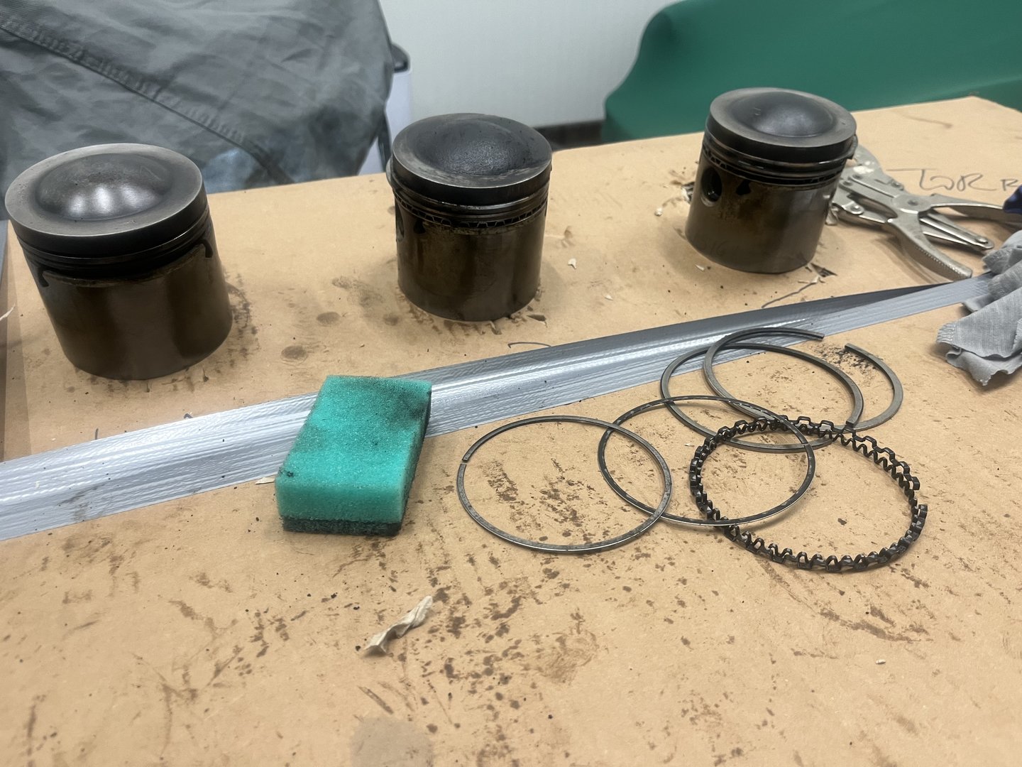

    Med den plassering av åpning på oljeringen tror da faen,, den lekker (om det ikke er du, som har flyttet på den).
    Vær oppmerksom på dette, når du monterer de nye stemplene ;)
    Korrekt! Ringene har vært slitt, og de har nok også låst seg. I hvert fall én, om ikke et par hadde akkurat denne posisjonen som du viser, så her har det som du påpeker vært fri vei.
    Vi satser på at dette skal bli bra nå 😊
    oljeringer roteter av seg selv, så akkurat det har man lite kontroll på

    De skal rotere, men mine ringer har nok ikke gjort det, i hvert fall ikke slik de har skullet. Og i hvert fall én av dem har da låst seg i en slik posisjon at den har gitt fri bane for oljen. Så jeg er rimelig sikker på at vi nå har forklaringen på tørsten.
    Jeg vet at en engelsk bil fra 60-tallet sannsynligvis fortsatt kommer til å bruke olje, hensikten har vært å få det ned til et normalt nivå.

    Roterer og roterer,tja 🤔 De kan rotere,men ikke noe som tilsier at de gjør det. Men skal seff ikke sitte fast,da drikker motoren olje.
    Du må i alle fall ikke montere de tynne ringene overens slik de er her,plasser dem forskjøvet

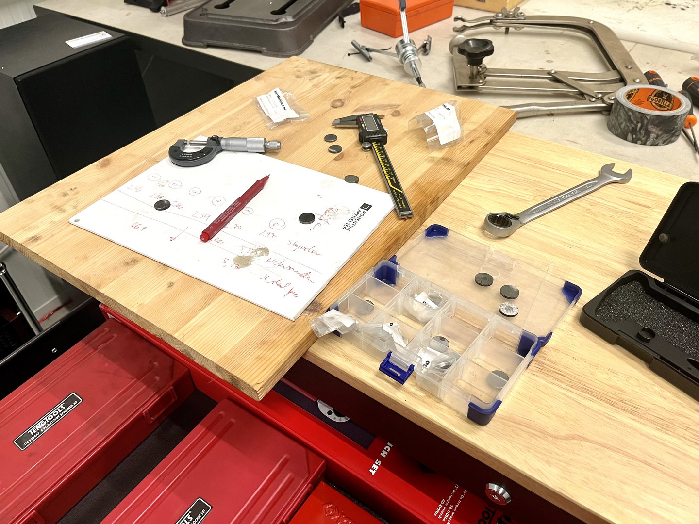

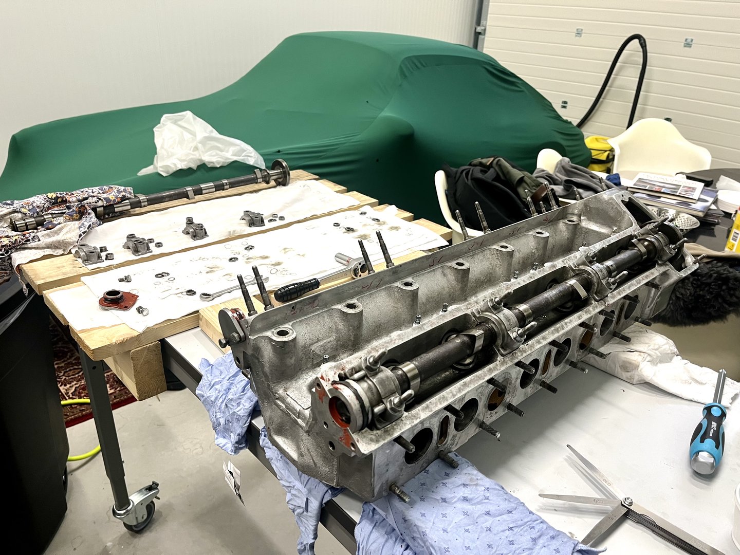

    Sånn, nå er toppen gjennomgått: 0,10+ mm klaring innsug, 0,15 mm på eksos.
    Måler klaring.
    Leter frem shims med rett tykkelse. (Jeg skal komme dere i forkjøpet: Jeg skjønner også at det ikke er unøyaktighet mellom skyvelær og mikrometer, men jeg oppdaget ikke med en gang at det måtte dreies to omganger per millimeter). Klaringen ble uansett korrekt 😎.
