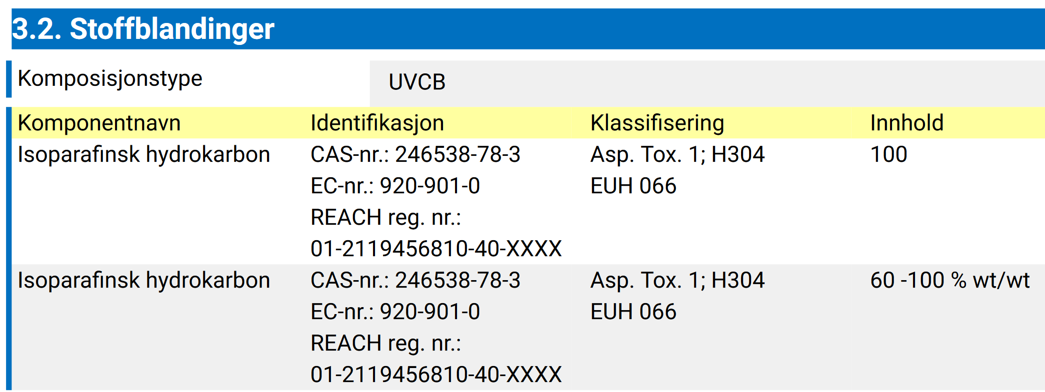

    LOTOXANE inneholder ikke hydrokarboner sies det i reklamen.
    Det er jo fint for da kan vi kanskje utelukke en del uheldige mixturer av hydrokarboner og halogener (Jod, Brom, Fluor, Klorid)
    Med et flammepunkt på + 62 grader blir jeg litt nysgjerrig.
    Hva inneholder dette produktet? Finnes det noe datablad som forteller oss dette, sammen med alle R og S-setningene?
    Er det godkjent i REACH?
    Mulig du evner lese noe av dette som kan forklare hvorfor midlet ikke er i salg sammen med andre speialmidler for motor og elektrorens?
    Direktelenke til Sikkerhetsblad:
    Tørr hud ved kjentatt bruk kan bekreftes ;)
