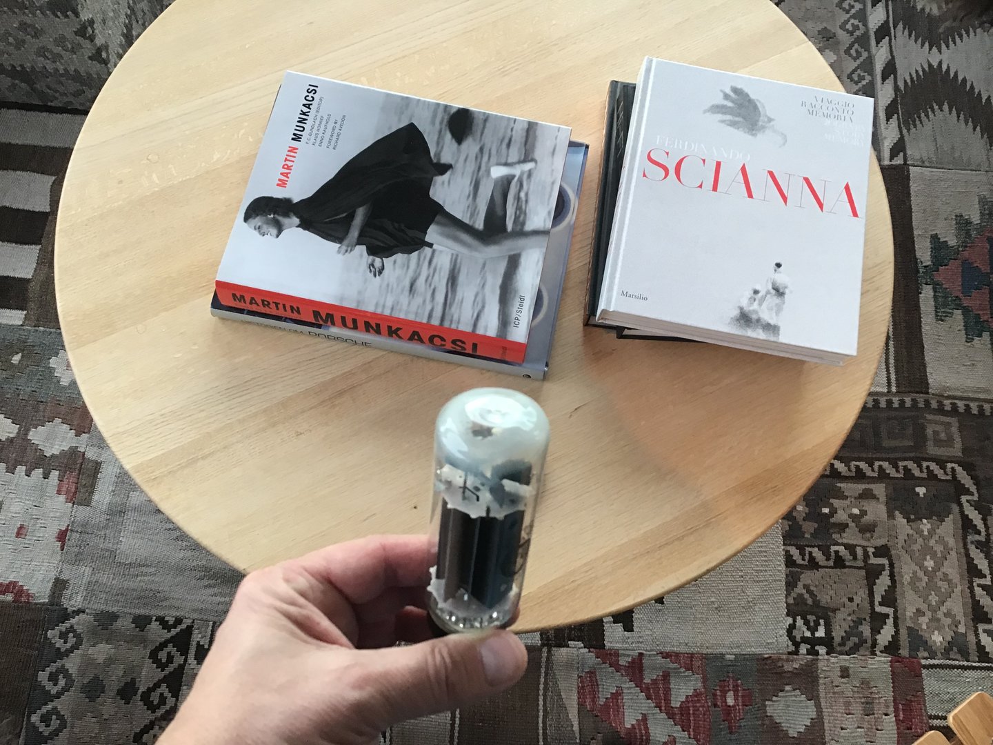

    Skulle gjøre en biassjekk på Manley i dag. Slik så rør nr 6 ut.
    Manley spiller bare videre, merket dette kun gjennom måling. Kjapp tur innom Mala for å plukke opp et par nye.
    Ung selger der som spilte et utvalg moderne mikset musikk, for deretter å spille en låt som, i følge ham var, jeg tror han brukte ordet «nedsamplet». Han kunne fortelle at om vi spilte dette hjemme hos oss selv så ville det låte så dårlig at vi ville slå av med en gang. Naturlig opptak med god akustikk tenkte jeg. Men her hos Fosse hadde det altså kommet til å spille så dårlig at vi måtte ha slått av musikken. Fruen ble så provosert at hun reiste seg å gikk. Turen gikk rett til Fjellberg for å se om skaden lot seg utbedre. En god pose senere og hun er smiler.
    Nytt rør i Manley. Alt vel så langt.

    var det et av likeretterrørene som gikk på manley-blokken, fosse?
    ser at den har dual rectifier baki der.

    @rama: KT90. Helt uproblematisk.

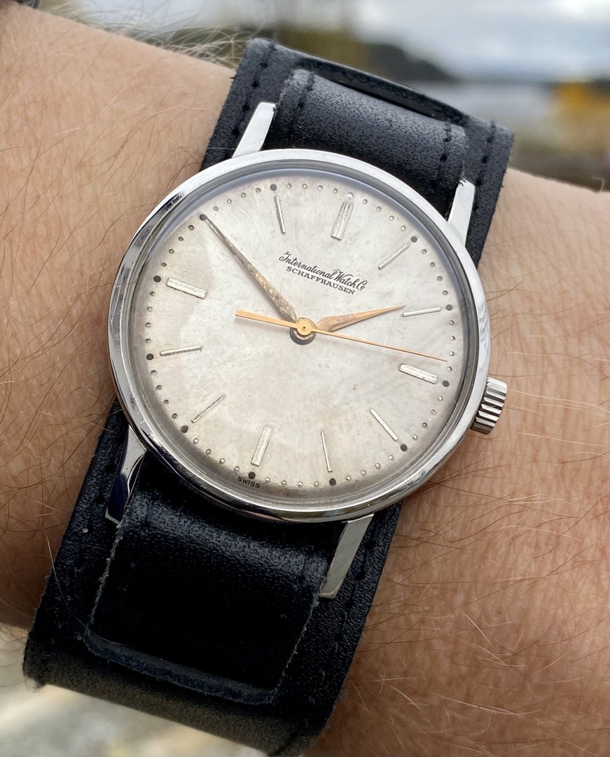

    Fin IWC!
    Hvilket caliber sitter i den montro?
    Er ikke så lenge siden jeg kunne hente min, etter restaurering hos urmaker Torp, i Sarpsborg.
    /Morten

    Stilig, det var hovedårsaken til at jeg bød på min; caliber 89. 😄

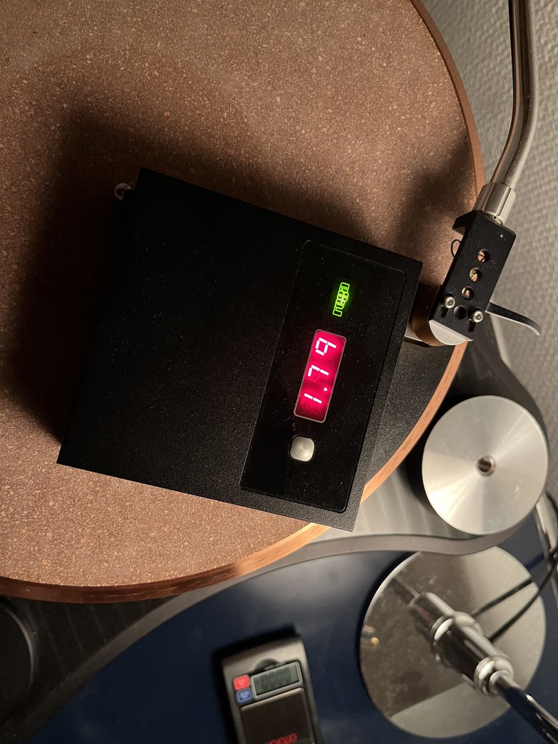

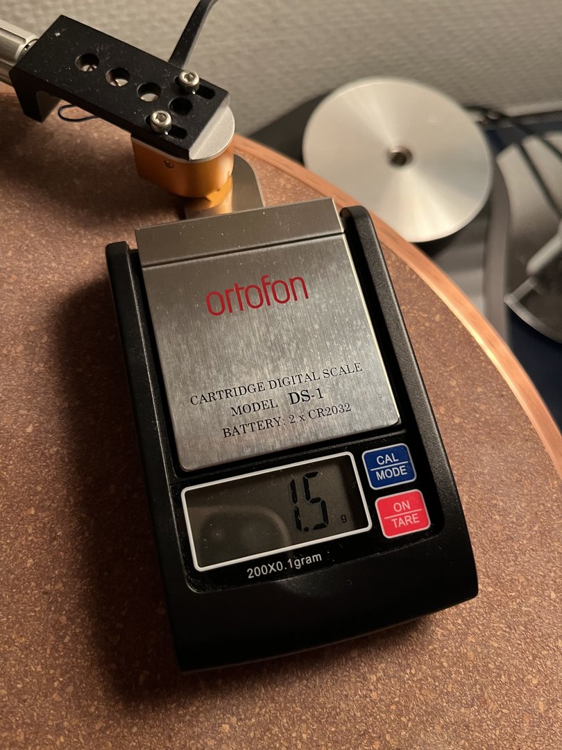

    Har konstatert at Ortofon-vekten ikke er korrekt. På jordet? Et godt stykke utpå Finnmarksvidda. Brukte en mekanisk Shure-vekt som referanse. Hvorfor gidder du å utgi drit som er så dårlig at min fornemmelse i armen av hva stiftetrykket er er bedre?
    Ellers har helgen vært brukt til omgangssyke, irritasjon, Stan Getz, booking av ferie og ellers stort sett soving.

    Har konstatert at Ortofon-vekten ikke er korrekt. På jordet? Et godt stykke utpå Finnmarksvidda. Brukte en mekanisk Shure-vekt som referanse. Hvorfor gidder du å utgi drit som er så dårlig at min fornemmelse i armen av hva stiftetrykket er bedre?
    Vis vedlegget 868080 Vis vedlegget 868081
    Jeg må finne på noe spennende snart, noe som får meg i godt humør, alternativt aktiv dødshjelp.
    [/SITAT]
    Måler den feil etter kalibrering og uten at du har flyttet den.
    Clearaudiovekta må i alle fall kalibreres når de flyttes f. Eks fra arbeidsbenk til tallerken.

    Har lest litt, og for meg ser det ut til at Ortofon sine stiftetrykkvekter er kalibrert fra fabrikk, men jeg kan ta feil. Jeg har uansett ikke noe lodd eller tilsvarende som kan brukes for sjekk eller kalibrering slik jeg har hatt på tidligere vekter. Jeg har vært veldig fornøyd med Rega, og Ortofonen har jeg rett og sett kun fordi den fulgte med en arm jeg kjøpte. Men den kan nok ha bidratt til at jeg har rotet på noen justeringer.
    Man skulle tatt et kalibreringslodd i størrelsesorden 1,8-2,5 g, bare så man visste at man ikke var på viddene.
    kan godt være at jeg har... sjekker lodd beholdningen

    Jeg har bare en kinavarevekt som viste notorisk feil. Men da jeg oppdaget at brettet du hviler diamanten på var i kontakt med underlaget, fikk jeg bøyd brettet slik at det ikke lenge var kontakt. Etter det har den vært spot on, og kalibreringsloddet på 5 g har vært helt riktig. Så sjekk også om det er noe med vekten som gjør at den viser feil.

    om man har tilgang til en annen og korrekt vekt er det vel bare å finne noen dingser og kontrollveie,, skruer, mutre, mynter etc
