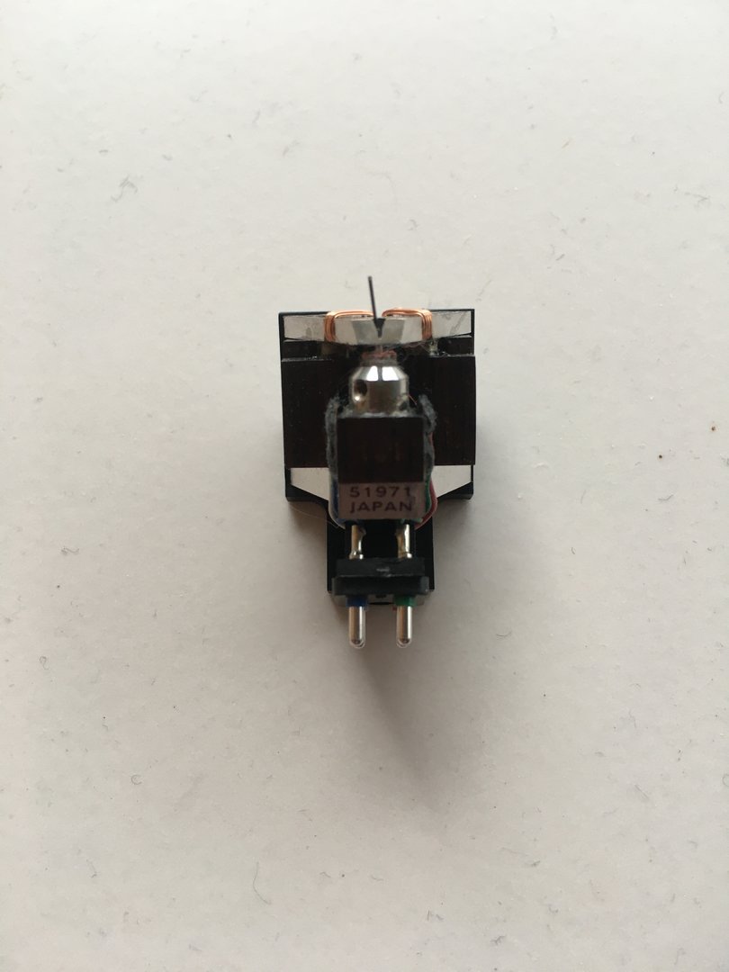

    Det aner meg at min Dynavector XV-1s kan ha noen utfordringer. Lyden «sprekker opp» og jeg tror det er dags for en ordentlig inspeksjon, er jeg litt mindre heldig så er det dags for ombygging eller retipping (den har gått jevnt og trutt siden 2013). Jeg har eid noen XV-1S opp igjennom og får vurdere om det blir ombygging eller retipping denne gangen. Eller kanskje det bare behøves en ordentlig justering, hvem vet. Må selvsagt demontere og inspisere selv først, men har forstått at de gjør rensing og inspeksjon hos Mala?
    Uansett så betyr det full nedkobling og rens av dempekar etc på Kuzma.

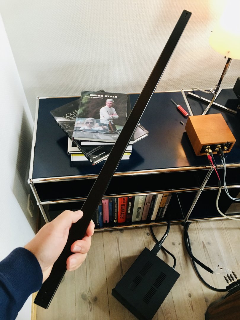

    Avstivere til benken som TW-Acustic skal stå på er kommet - det blir vel en arbeidshelg dette. Håpløst kaos her nå med forsterkere og riaatrinn ut over stuegulvet. Knapt mulig å få satt på ei plate uten å tråkke på en triode eller snuble i en kabel.

    Avstivingsstag satt inn. Ekstra skruer for topplata montert, vi vil jo ikke at TW-Acustic Black Night skal rase ned og knuse Allnic H-7000 to hyller under og dra med seg flerfoldige trafoer i slengen. Regner med at dette holder, i hvert fall frem til sprengningsarbeidene i nabolaget starter.
    Fortsetter i morgen, har mat og vin som må inntas. Dessuten tenkte jeg det kunne være greit for ryggen å splitte det i to økter. Litt spent på om det blir tilstrekkelig med klaring mot plintet med Kuzma 4point.

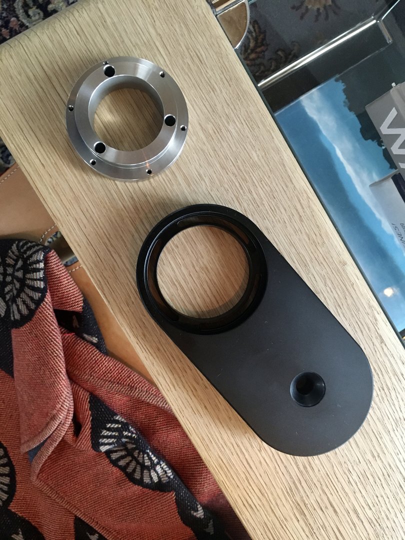

    Det er ikke veldig komplisert dette, men siden det heller ikke er veldig billig så skulle jeg gjerne hatt en brukermanual. Liker alltid å vite om lageret sitter løst eller henger fast i noe før jeg begynner. I hvert fall greit å kunne lese advarslene i forkant. Nåvel, TW-Acustic svarer ikke. Om noen har manual for denne, AC eller andre modeller så send meg gjerne en PM.
    Første problemstilling, olje:
    - Under det runde vateret (som er satt på for å unngå støv) så skal lageret nedi. Det kan virke som akslingen på lageret som følger tallerkenen (?) er noe oljete. Hva og hvor oljes det (vet du med sikkerhet så svar, gjetter du så hold kjeft). Er det olje på akslingen for at den ikke skal kile seg i subtallerkenen som vi ser på bildet? Jeg antar at ikke det er akslingen på tallerkenen som roterer i hullet på subtallerken og at dette i seg selv er lageret?
    - Noen som vet hvilken olje som brukes på dette lageret? Viskositet?
    Neste problemstilling, platematte og puck:
    - Noen som har erfaring med ulike platematter til disse kobbertallerkenene? Regner med at lageret tåler en grei puck om man vil bruke det?

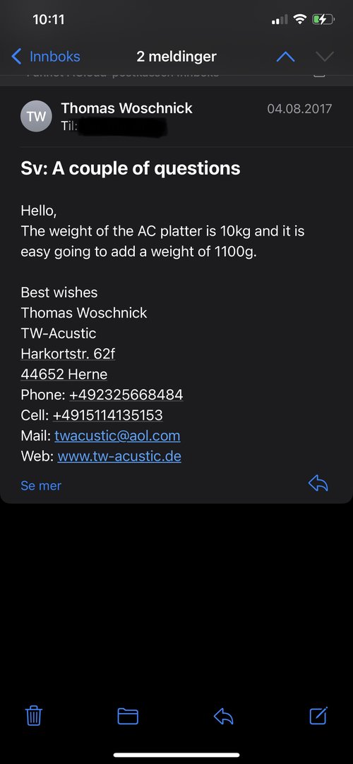

    Frågade TW en gång om platevekt och fick besked om att den tåler «allt».

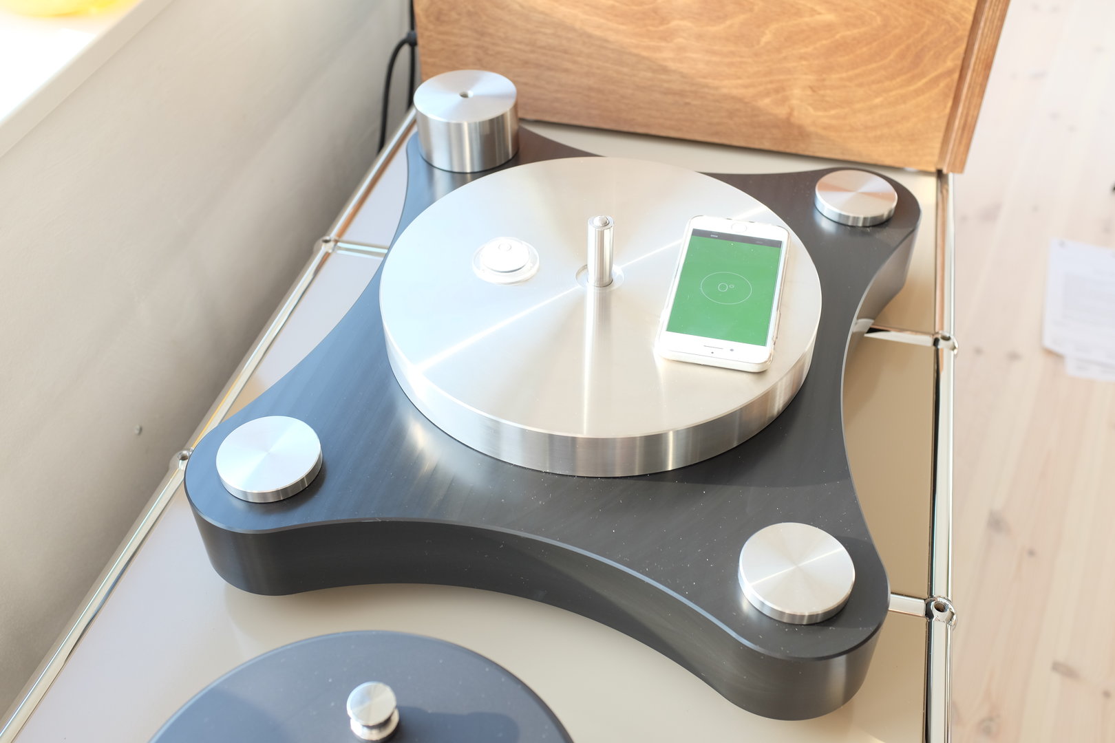

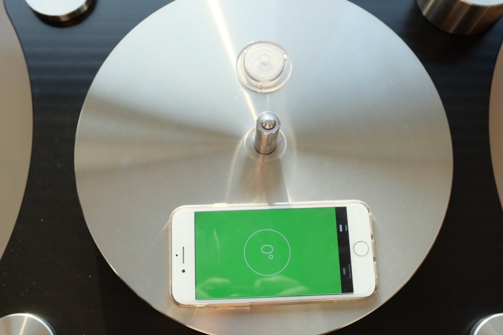

    Verifisert mine antakelser over.
    Fosse
    19.08.2003
    11.944
    31.743

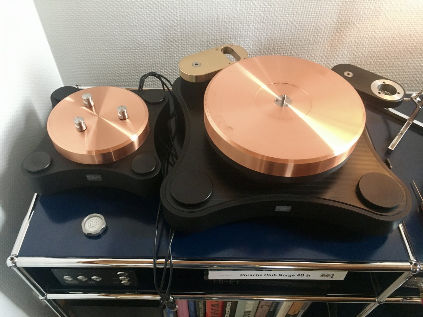

    Lageret henger på tallerkenen slik den er pakket, og det er tydeligvis meningen da det er skåret ut i skumgummien i emballasjen for at dette skal henge sammen. Antar at det kun er å plumpe det hele nedi hullet men skal ringe selger som jo har litt erfaring med spilleren. Har kjøpt av en av gutta (privat) hos Mala så de vet garantert hva de har gjort når de har demontert.

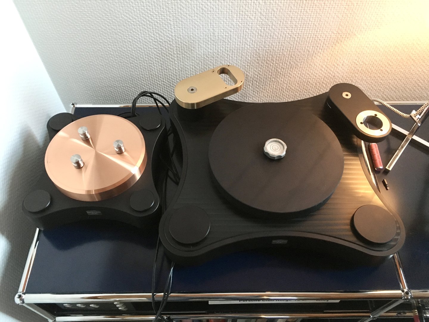

    Mangler låseskrue for å låse lageret fra undersiden, men det skaffer jeg senere. Null stress.
    Ellers kan det se ut som opphenget på XV-1S har gitt seg. Den har vært litt skjev fra ny (men var den retteste sommvar på lager). Tipper tidens tand har fått den til å knele. Da må den inn til reperasjon. Ser ikke noe poeng i å sende denne til Mala, den må nok til solens rike.

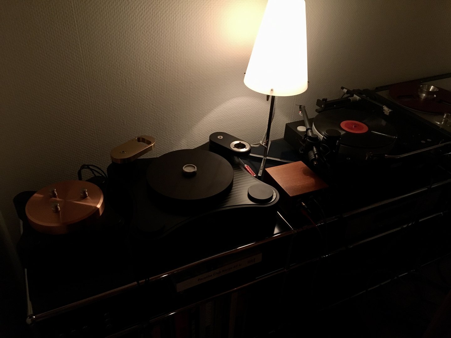

    Nå snurrer tallerkenen og jeg har stått nok bøyd for en dag, så nå setter jeg på litt musikk og slapper av resten av kvelden. Kanskje jeg unner meg et glass også, har tross alt trent innimellom armer, drivreim og tallerken.
    Takk for alle gode råd og bidrag, i tråden og på PM. Jeg vet nesten ikke hvem som hadde vært verst ute, meg uten dere, eller dere uten meg 😎😇🤣
    Noen bilder fra dagen:
    I morgen må jeg gjøre husarbeid, starter med å rydde her. Hadde ikke vært for mye kjærlighet i hjemmet så hadde dette aldri gått.

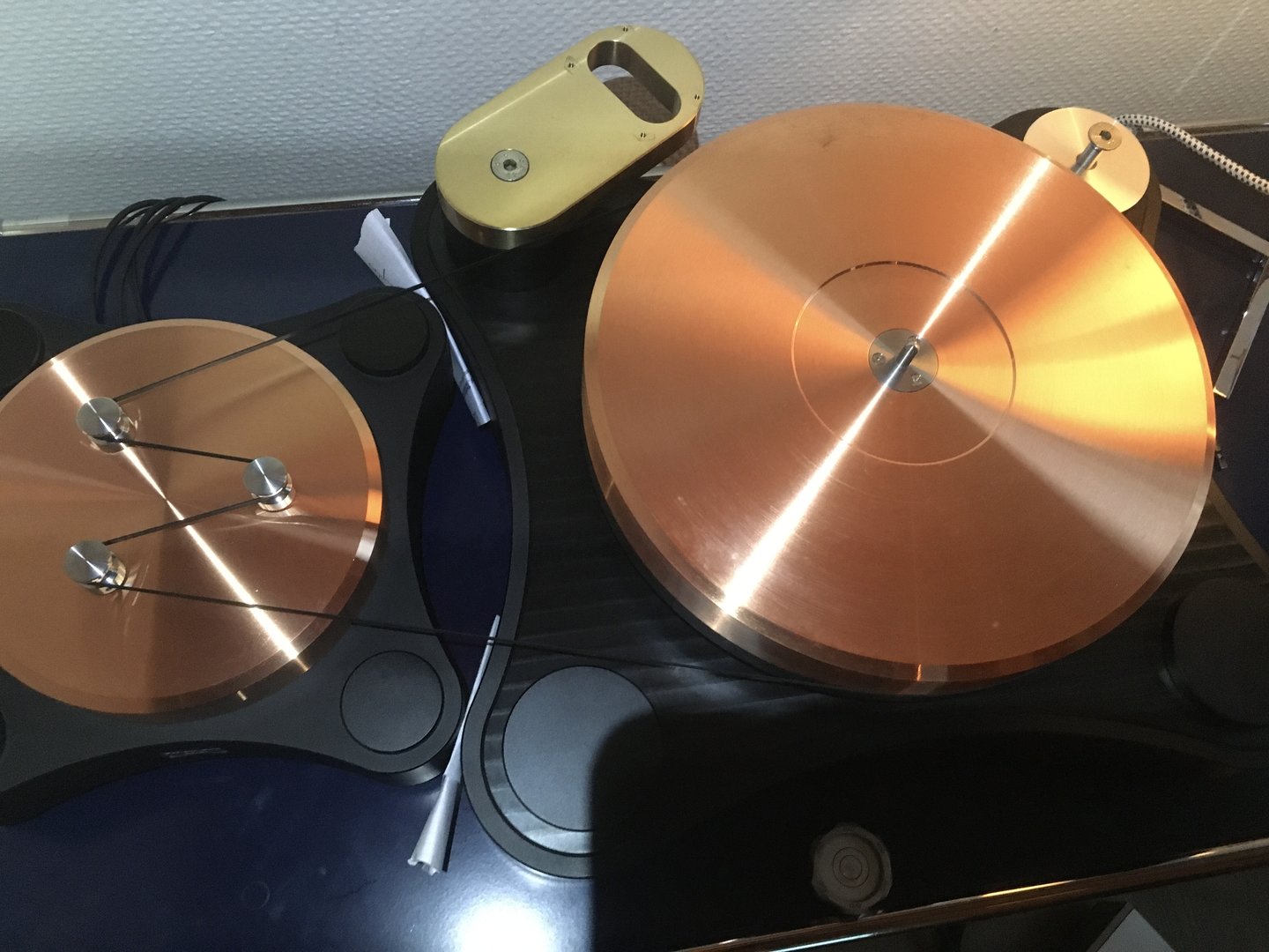

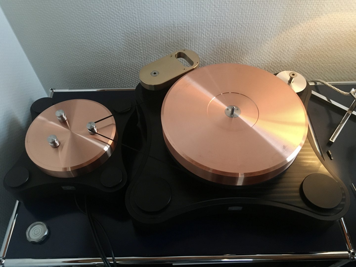

    En indikasjon på hvor stram strikken var, rart jeg stusset over lengden?

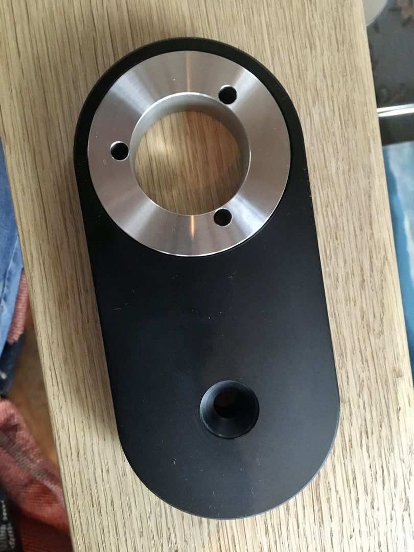

    Strikken er strukket.

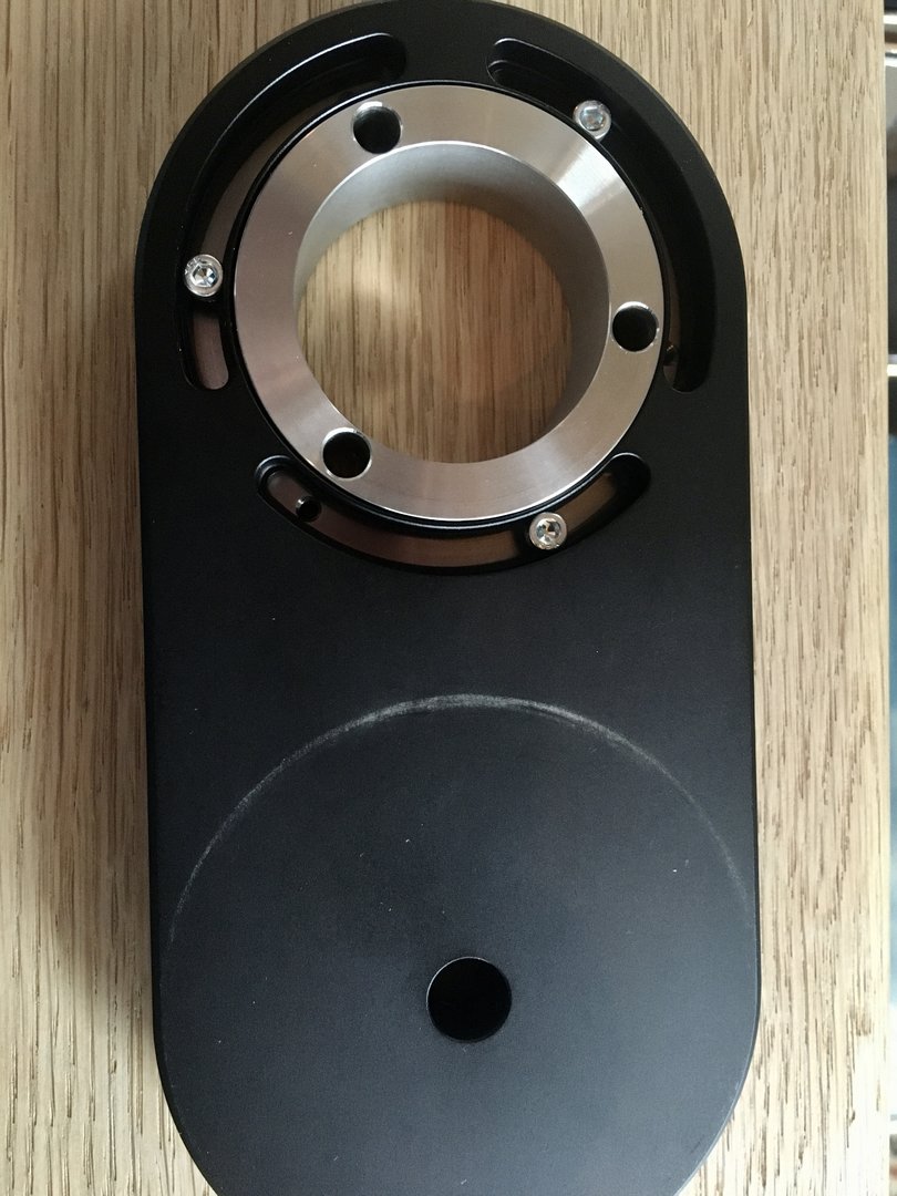

    Armbord til Kuzma 4point. I og for seg samme prinsipp med innleggsplater som Bergmann bruker i sine seneste armbord.

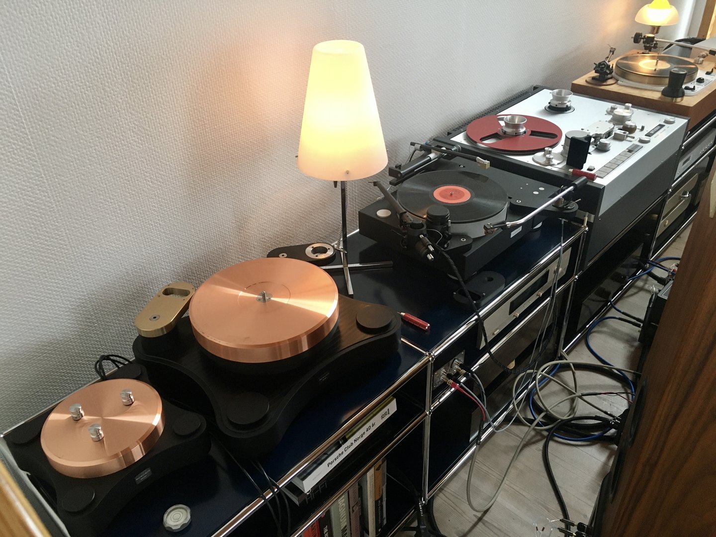

    Vis vedlegget 763193
    Vis vedlegget 763194
    Vis vedlegget 763195
    Vis vedlegget 763196
    Vis vedlegget 763197 Vis vedlegget 763198
    For en lekker spiller Fosse!
    Kjenner jeg for en "stiv en" i buksa når jeg ser alt det kobberet :giggle:
    Blir spennende og høre om opplevelsen din med denne V/S de andre spillerene du har.
    Mvh: Espen L

    Vis vedlegget 763069
    Vis vedlegget 763073
    Har du og Dyson vært klumsete? Bare suge litt til?....
