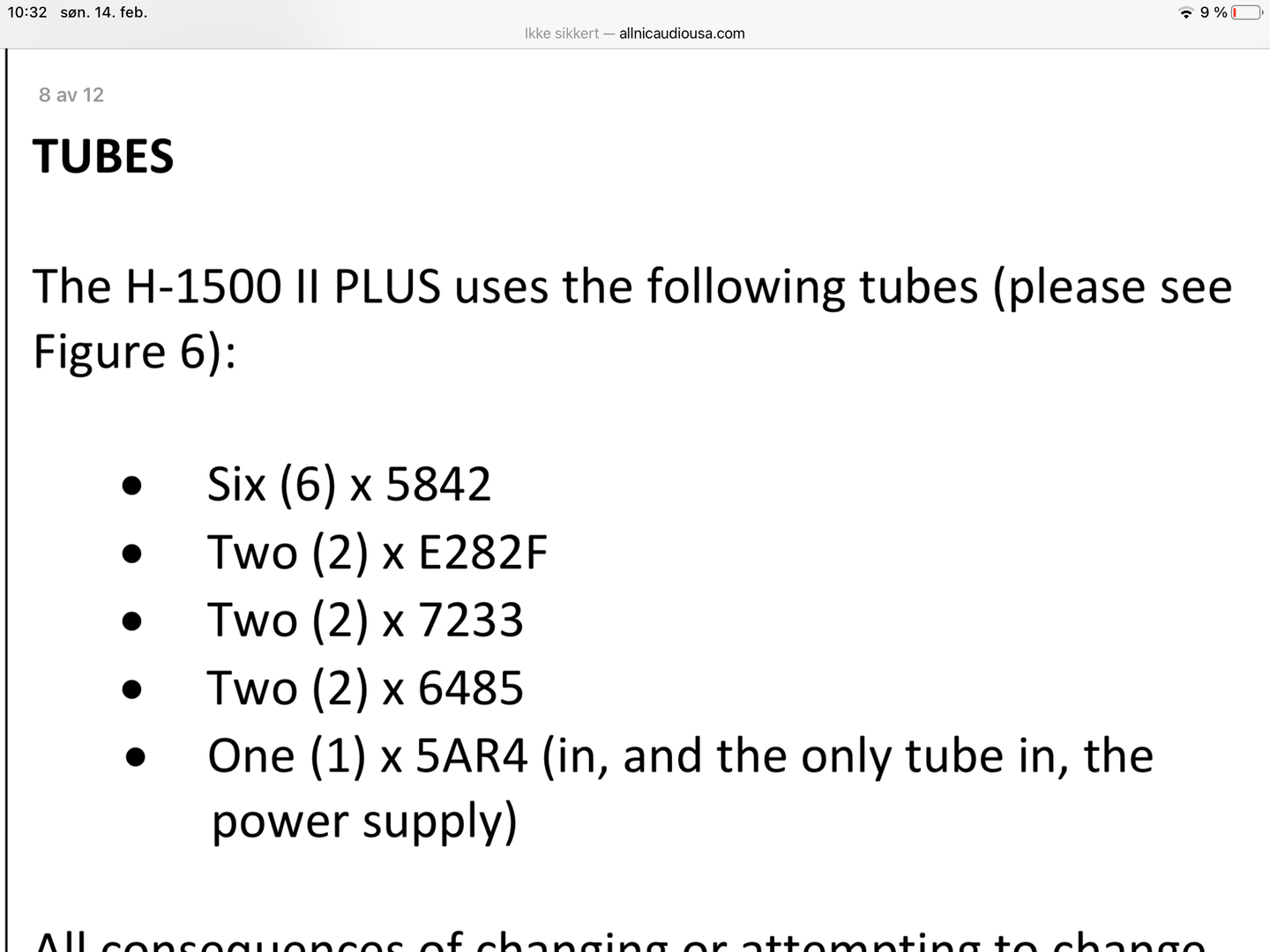

    Det er viktig at ikke alt går på skinner: Allnic + Colibri har ubalanse mellom kanalene.
    - Er nytt rør, Mullard GZ34, ikke friskt? Det er eneste rør som er byttet siden sist riaa ble brukt (stått ubrukt en tid).
    - Har jeg fått lastmotstanden inne i Allnic på plass for begge kanaler? Dvs, er det slik at ene siden lastes mer enn den andre?
    - Defekte signalrør.
    Håper på 2, antar det er 1.
    Fullføre denne koppen, et par kubber til i oven å så er vi i gang. Må finne ut av dette før frokost.

    Takk gutter! Det er hyggelig å høre at dere finner interesse i å lese om alt jeg finner på.
    Det fine med at noe ikke går helt etter planen er at man får ræva i gir og må forsøke noe annet. Skrudde opp Allnic for å sjekke at begge kanaler hadde lastmotstanden godt på plass. Alt på plass. Da er det strømforsyningen neste. Det kloke nå ville selvsagt vært å sette inn det røret man hadde før problemet oppstod. Men Gud så kjedelig. Vi kjører derfor heller på med noe nytt. CV378 mente VegardW var trygt å forsøke. Ja, jeg har ikke brukt Allnic etter at Audio Valve kom i hus, men våger meg likevel på å påstå at dette var langt strammere og tightere nedover enn det originale røret som stod i. Om det skyldes utbrukt/nytt eller rørtypen skal jeg ikke mene så mye om.
    Problem løst? Nei. Bytte kabler, inngang på riaa. Fortsatt samme problem.
    Ok, dobbeltsjekke vdh Colibri på Accuphase, alt vel.
    Det tyder på at det har skjedd noe med signalrørene i Allnic ved bytte til GZ34. Her er dritten med Allnic, det sitter 12 rør i signalveien, alle rør sånne du garantert ikke har andre steder, og knapt nok får kjøpt.
    6 av rørene har jeg dobbelt av, resten ikke. Kanskje bytte de 6 jeg har eller ta en tur til @Audiomix, eventuelt bare bestille et sett til med de resterende 6 rørene så jeg er sikker på å ha dobbelt opp.
    Litt klokere før frokost, men får neppe løst problemet.
    Steike, vdh Colibri XCP i Accuphase C-27 er heller ikke dumt. Greit å ha nok utstyr, så man ikke sitter uten musikk om noe går føyken.

    Må ta en tur til deg da Audiomix, her er det mange rør jeg ikke kan teste på min maskin.
    Egentlig for dumt å ikke ha dobbelt opp av alt.

    5842-røret har jeg ekstra av, kjøpte ekvivalenter fra deg (Western Electric). Om du har så kjøper jeg helst lokalt.
    Ta gjerne en runde i lageret å se hva du har til meg 😊. Og har du noe gromt så er det viktig at jeg får det før nlykke slår kloa i det 😎😂.

    Det tar kortere tid å suse opp til Hans og få dette sjekket enn å swappe mellom kanalene og kanskje finne det syke røret ?
    Og hva om det er noe annet enn et rør ?

    Ikke tull med rørene. Test dem :)
    Har byttet om på høyre - venstre, og for 417A så byttet jeg foran, bak, høyre venstre. Same shit. Lyden drar mot høyre.
    Da lurer jeg:
    Det er noen potmetre inni riaaen. Kan det ha vært justert for en ubalanse i røret i strømforsyningen? Ja, det høres dumt ut, enig.

    tror jeg ikke
    et likeretter rør i psuet da har du nok samme spenning i h og v kanal. Det står vel i manualen hva du justerer med potmetrene ?

    Nope, og da er det sikkert for at jeg skal holde de feite fingrene mine unna.
    Får ta turen Audiomix.
