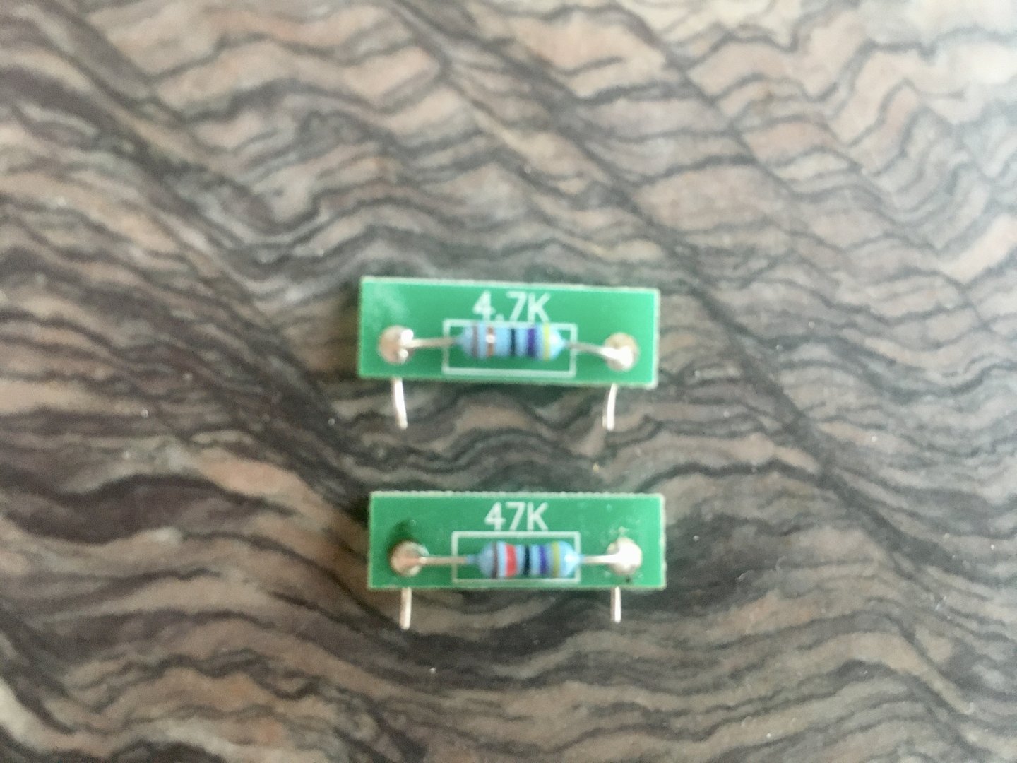

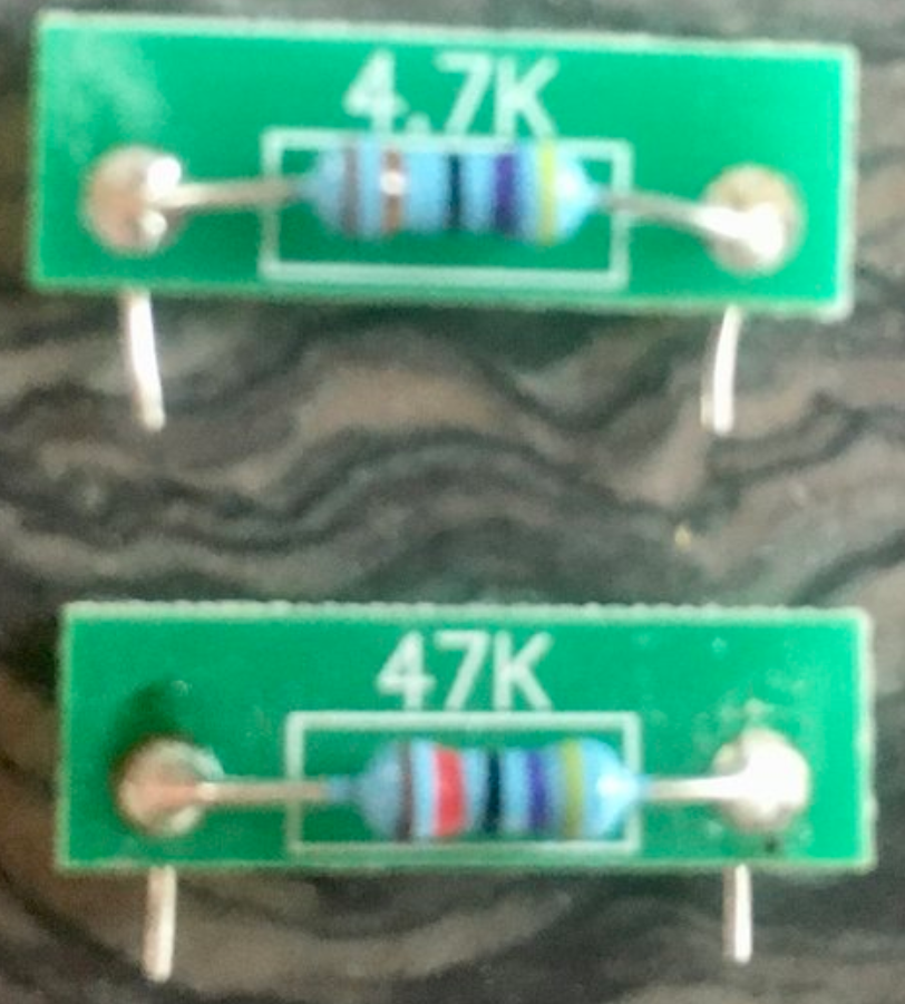

    Vedrørende Allnic H-1500MKII Plus, og ubalanse mellom kanalene, så fant jeg problemet.
    Jeg gikk over loddinger og komponenter og tok en visuell sjekk.
    Ofte er forklaringen enkel, så også nå. Jeg hadde oversett er komma, og forvekslet en motstand på 4,7 og 47k Ohm. Det følger med en rekke slike motstander for å kunne impedansejustere riaaen. Oppdaget at fargekodingen ikke val lik.
    Vel, så enkelt kan det være.

    ...og så er det dem som finner på å klage på Europeiske systemet med å skrive 4K7 heller enn 4.7K. Dem hakke hatt seg ordentlig RIAA har dem vel? ;)
