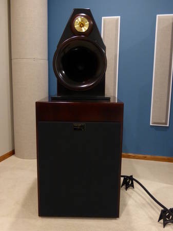

    Og en liten artig en til om Magico.
    Bruker skikkelige forsterkere:

    Syntes jeg så noen tegninger av en slik kasse i en annen tråd.....? :cool:
    En firkantet kasse er vel ikke et åndsverk?
    Krybben er separat. På tegningen over skal det være en strek som skiller krybbe og kasse.
    Funderte litt på løsningen din hvor platen som støtter diskanten er smalere og lenger bak men det blir for spinkelt med MDF og den må være delbar som du vet.
    Jeg har også kikket litt etter denne, en Bruce Edgar variant:
    Vis vedlegget 336578
    Notice the smiley :)
    Min løsning funker nok fint med MDF og, men det må være litt tykkelse ser jeg for meg, og må være greit å dele i to med riktige pasninger.
    Blir en kjekk løsning det der, horn og kompdriver er et must spørru meg...
