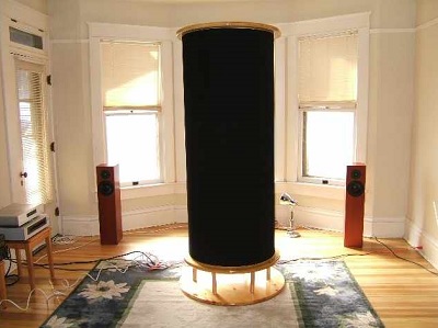

    ja det blir stivt som bare den
    fås i mange ulike diametere og std lengde er vel 150cm
    godstykkelse er rundt 5mm
    så freser bakken baffel med spor til pappen i topp og bunn med hull til rampa muttere på innsiden av den ene baffelen
    det hele skrus sammen med lange gjengejern......trykket på en sylinder blir i endene so no worry
    kan bygge som BR, trykkammer, isobarisk, you name it
    jeg bygget en gang to slike med doble rør og sand imellom
    doble Peerless 12 i isobarisk ...helt resonnansfritt og billig
    kan lett lakkes opp i ønsket finish eller trekkes med stoffstrømpe
    må løftes på ben om element ned, men med din tiltenkte lavpass, kan de like gjerne peke opp

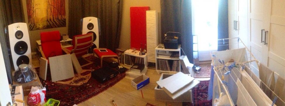

    Ellers kom disse i posten i går. Flaks at dimensjonen passet 100%

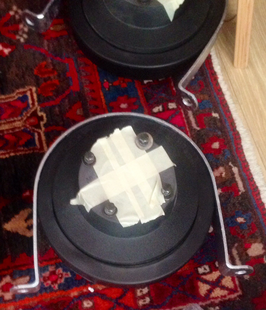

    Neida. Fikk klint inn 20 minutter i dag til i plugge den ene basskassa:
    For et rot. Snart kommer horna :)
    Et problem er som nevnt at kassa er >5 mm for grunn pga den dypere Apollo oppgraderingen av magneten.
    Noen som har tips til hvordan jeg kan fore ut? Tykk pakning? Legge på en 6 mm finerplate? Frese en forsenkning til magneten i bakplata inni?
