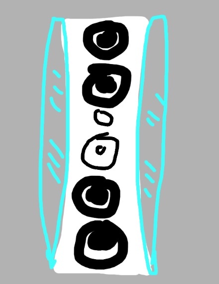

    Funderer på om det er lurt å henge seg på gruppekjøpet?
    4 stk AE 15LO til hadde vært gøy å prøve i HELOB-Tower??

    Spm er om en slik løsning med mellomtone og diskant i midten byr på noen utfordringer i et treveis setup.
    Poenget må jo være at alle fire bassene spiller helt ned.

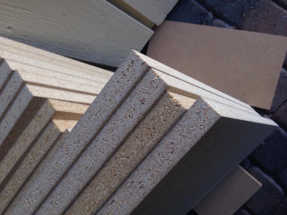

    skjønner ikke hvorfor folk er skeptiske til trelim... Så lenge en har rette flater, og får tvinget dette passe godt er det en drøm å jobbe med, og som ofte nevnt sterkere enn trevirket du limer sammen
    bare viktig å passe å ikke tørke birt for mye lim med klut i skjøtene under liming. Regner med du kantfreser, grunner og maler, så la det heller piple litt
    D
    Dåbbel J
    Påføre lim med en pensel.. og tørkbort overskytende limrester med en lett fuktet fille.
    JoHoo
    20.02.2013
    4.243
    4.167
    Jeg bruker fingern til å stryke ut og tørker veldig forsiktig med en godt vridd opp klut. Gir limet noen minutter til å trenge inn før flatene tvinges sammen
    Hornlyd
    Musikkglad
    01.04.2005
    20.629
    12.534
    Var bekymret for porøsiteten i endeveden på sponplaten, den er jo ikke jevn og flat som på mdf og xfiner.
    Kappingen Ski Bygg gjør for meg er supernøyaktig, kr 315,- fiks ferdig og tom hentet av kona??? Snakk om service. Men jeg må først vaske nordveggen på huset i dag, 2 etasjer pluss loft, æsj.
    Jeg har alltid brukt ketchup metoden. Blir det altså bedre med å påføre på begge limflater først? Og at man drar ut med pensel? Skal limet stå et minutt eller klemmer jeg sammen med en gang?
    Vi har forresten over 300 stk vinterlim som har gått ut på dato, kan ikke selges men er fullt brukbart, har fått tillatelse til å gi bort til venner og kjente, det er bare å komme innom :)
    57.672
    111.647
    I riktig gamle dager, HEL, før du var i støpeskjeen, da var det stort sett tradisjonelle sponplater (19 og 16mm.) det gikk i når vi bygde høyttalere, både trad. kasseløsninger oh horn. Limingen holdt ALLTID, vanlig hvitt Casco trelim på gule flasker. Spona røyk før limet, og sponplatene var relativt harde og tøffe. Gnistene føy til tider da vi kappet spon på bordsaga.
