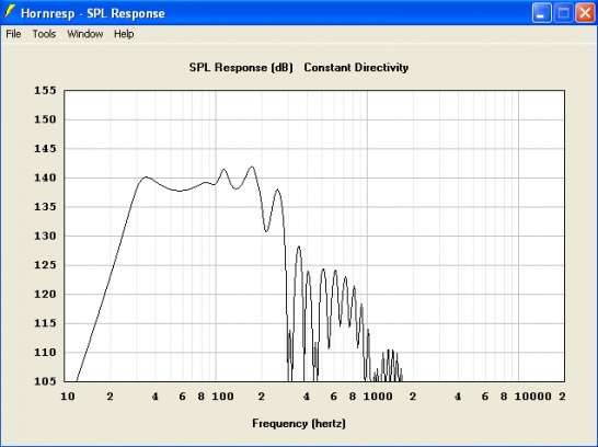

    tapped horn er vel kjent for å ha relativt høy forvrengning?
    RojohII
    11.02.2011
    4.428
    1.856
    Karmøy - Rogaland
    Sub @ 35Hz? Jeg vet ikke hva man kan forvente iht. simulering under knekkfrekvens, men sannsynligvis nokså høy forvrengning. Jeg tror ikke det er så enkelt som å si at dette spiller 122-123dB@20Hz uten noen videre komplikasjoner ved å flytte pil og markør langs aksene på en simulering. Et så brått fall i respons tyder mer på total kollaps enn noe annet ved disse frekvenser - aka forvrengning.
    Jeg går ut fra at 120dB+ ikke er et target i så måte, og dermed står man kanskje litt friere i velge løsninger og heller bruke gain fornuftig?

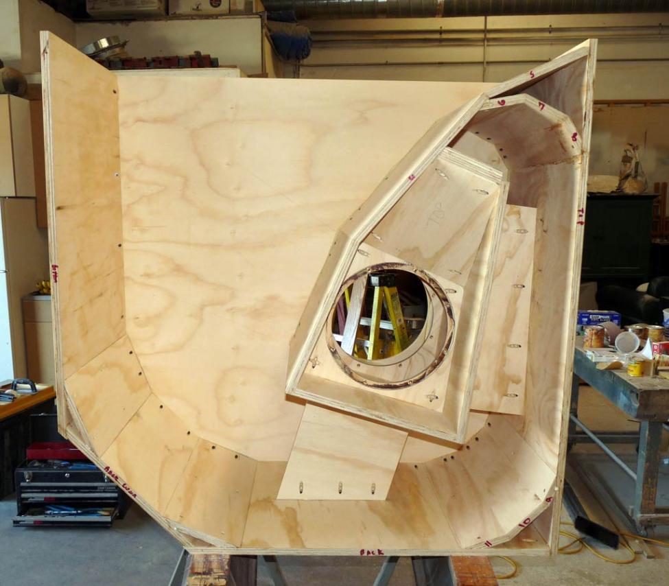

    Dette kan jeg absolutt ingen ting om. Enlighten me :)
    Men ønsket er å lage hornbasser som er ekstremt smale; 18-20 cm, men det kan godt være 50-60 cm dype og gå opp til taket. Da kan de være bak gardinene enten på sidevegg eller frontvegg.
    Da er det kun plass til 6,5 tommere og da må man ha to stk og da med kraftig motor og bra Xmax:
    Tang Band W6-1139SI 6-1/2" Subwoofer
    Eller hva med å gjøre det enkelt og gå for disse?
    RojohII
    11.02.2011
    4.428
    1.856
    Karmøy - Rogaland
    Hvis det er veldig viktig at elementene i suben er frontmontert, så har du et poeng. Hvis ikke, kan du stable 15" og 18" så mye du nesten vil.
    Edit: Så at du spesifiserte hornbasser som er 18-20 smale. Hva skal man si: Good luck? ;)
    Eller kanskje: Foldings teknikk: For all del: Over mitt hode: Men et eller flere element må ha nær optimalt bakkammer og deretter ledes ut i munning med et visst ratio. Tom Danley som vel regnes som TH-eksperten fremfor noen stod også bak LAB-suben på ProSoundWeb hvor 2 stk. 12" langslags Eminece var montert i en push-pull-kobling og munnet ut i felles horn. Ulempen var vel hele tiden det snekkermessige med alle de intrikate vinklene - men dette er dog en en høyt respektert basskonstruksjon world wide.
