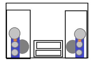

    Tror jeg skjønner opplegget. Tytte har forklart det før. Er ikke mulig å plassere noe på bakvegg.
    FredrikC
    16.08.2009
    905
    371
    Har ikke så voldsomt med tid i dag HEL, så dette er det jeg rekker å si;
    Her er en skisse laget på 2 minutter hvor jeg har gjettet på at rommet dit er 5,5 * 3,3 * 2,4m og tegnet inne et 2x2 array på front og bakvegg.
    Poenget her, er at det bakerste arrayet er forsinket i tid og kjører med motsatt fase av front arrayet. Det som skjer da er at bølgen utslokkes i det den når bakveggen, isteden for å fortsette å dure frem og tilbake i rommet.
    Drivernes plassering i forhold til sidvegg og tak er slik at nodene i høyde og bredde kanseleres av hverandre.
    Her kan du lese om en som gjør det samme;
    Double Bass Array (DBA) - The modern bass concept! - AVS | Home Theater Discussions And Reviews
    Her har du flotte tråden til Tytte og Anders som også har de fleste relevante linkene;
