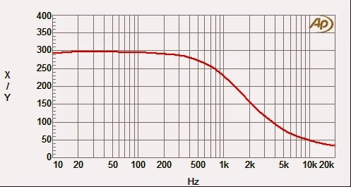

    Sjekk dempingsfaktoren til Benchmark AHB2.
    Den kan da bli lastavhengig i øvre frekvensområde. Interessant er det her at en som AB sammenlignet denne mot Ncore opplevde at AHB2 låter mykere i toppen. For myk ifølge han og han foretrakk Ncore i sitt oppsett.

    Impedansavhengigheten hos AHB2 kan også ses med kurvene for frekvensgang ved ulike impedanser hos Stereophile. De ligger et godt stykke fra hverandre og ruller av litt raskere ved lavere impedanser. For NC400 ligger de samme kurvene oppå hverandre uten noen forskjell.
    Vis vedlegget 377837

    Er det ikke akkurat sånn en lastavhengig forsterker viser seg, forskjellig fra gang til gang?
    Det var det som var poenget ja.
