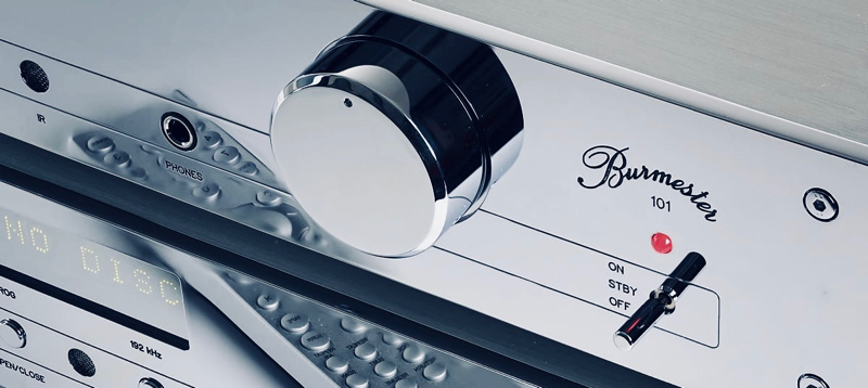

    Burmester 051 er levert tilbake - og for alt jeg vet på vei tilbake til fabrikken for andre gang.
    Dro altså til Oslo Hi-Fi Center forrige helg med tanker om å lytte til - og muligens kjøpe en Naim Supernait 2 eller XS 2. Ingen av disse var tilgjengelig verken i demo eller for salg, noe som var skuffende.
    Havnet etterhvert i en god stol og lyttet lenge på 051's storebror 101. Denne var tilkoblet et sett gulvstående Burmester. Antageligvis B18. Det spilte utrolig bra. Smooth og kontrollert med en litt varm, realistisk vokalgjengivelse mot en beksvart bakgrunn. Diskanten var mest som et forsiktig stjernedryss, og man kunne bli narret til å tro at den rullet av tidlig eller var dempet. Det var neppe tilfellet. De fineste detaljer krydret lydbildet og overtoner fikk klinge deilig ut. Noen vil kanskje kunne hevde at det ble for pent og perfekt.
    Det som virkelig overrasket var bassgjengivelsen. Den var uvirkelig dyp og kraftig, likevel kontrollert. I tillegg nyansert og relativt kjapp. Jeg måtte reise meg og forsikre meg om at subwooferen ikke var tilkoblet. Det var den ikke. En annen kunde som stakk innom virket like overrasket, og jeg måtte forsikre om at det verken var en aktiv bass eller et transmisjonslinje-prinsipp som lurte oss.
    Så Burmester-eventyret fortsetter. Jeg dro hjem med 101. Nå føler jeg at jeg er i mål med forsterker. I hvertfall for en god stund! På Forte III leverer den mer enn nok effekt. Den overdimensjonerte analoge strømforsyningen er nok en langt viktigere faktor på disse høyttalerne enn høy effekt.
    Klangmessig er 101 svært lik 051. Jeg skal heller ikke påberope meg å ha ekstrem auditiv hukommelse(blir imponert over de som har/hevder å ha dette...), men en ting er helt sikkert, aldri har jeg hatt en forsterker i hus som har hatt en slik stålkontroll på bassgjengivelsen. Mulig det er klasse D prinsippet som gjør dette? Har aldri spilt på annet enn rør og transistorer, og har vært skeptisk til klasse D. Frem til nå.
    Er virkelig imponert over kombinasjonen Burmester 101 og Klipsch Forte III. Mulig jeg er en av få som spiller på dette, men kan gi mine varmeste anbefalinger.

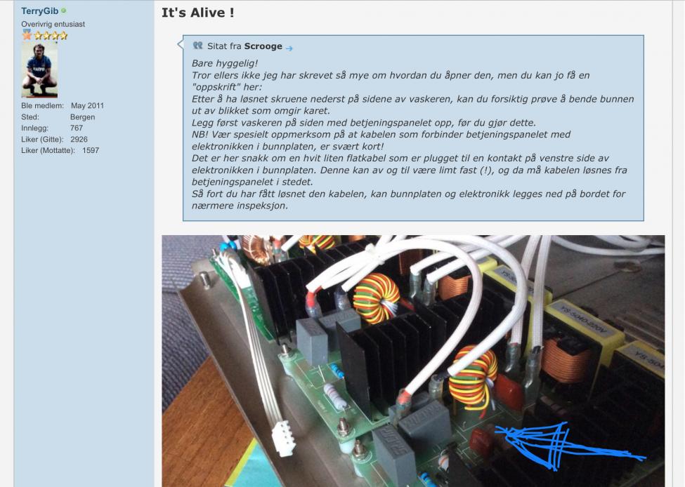

    Først og fremst at lyden forandret seg. Gikk fra og være ganske støyete til å bli veldig stille. Tok aluminiumsfolietesten, og den viste at effekten var dårligere. Den klarte fortsatt å penetrere folien, men langt færre og mindre hull en forrige test. Så jeg antar at en eller to av tre(?) transducere er defekte.
    Får se om jeg åpner og inspiserer den en vakker dag.

    Kjøpte for noen år siden en vasker som det ikke var noe særlig futt i.
    Med god hjelp av Scrooge ble det liv i vaskeren.
    Problemet viste seg å være en avrevet ledning.
    Så om du skulle få ånden over deg står litt under om hvordan den kan åpnes(Eumax).
    Ser ut som problemet kan være løst. Gul ledning røket(bildet).
    Fikk avmantlet litt isolasjon og skjøtet det sammen på et vis.
    Stabilisert med varmlim ser det noelunde greit ut.
    Jækla mas å få på igjen bunnplaten som har omtrent samme størrelse som boksen rundt karet.
    Viktigste er at vaskeren no ser ut til å virke:
    Merket med en gang at den var mye "hissigere" og det var mer bølger i vannet.
    Såpass mye bølger at det var vanskelig å se etter de såkalte røykbevegelsene.
    Tok en kjapp test med en bitte tynn Alu-folie - resultat mye mer huller enn sist.
    Utifra Alu-folien tipper eg at effekten er nå kan være 4-5 ganger forbedret.
    Får ikkje prøvd med plater de første dagene, med det blir spennende
    Scrooge - Igjen må eg få takke deg så mye for hjelpen.
