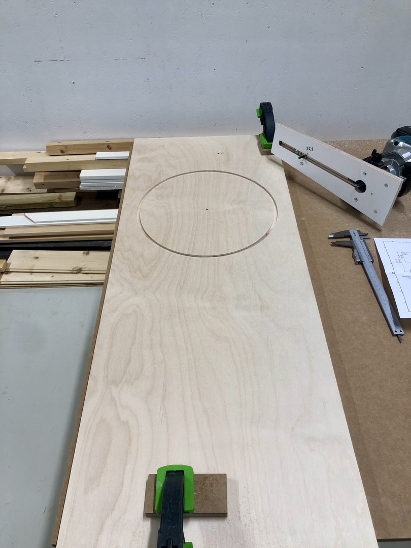

    The first cut is the deepest... Ok, så er jeg i gang med moroa.
    Vurderer å montere bakvegg med tettelist og godt med skruer for å lettere kunne eksperimentere med akustikk. I tillegg kan jeg gå for M5 maskinskruer for festing av basselementet. Noen som har noen synspunkter på dette?

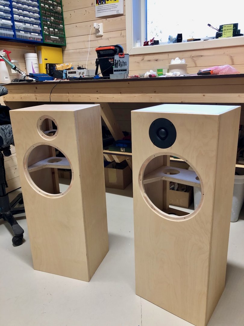

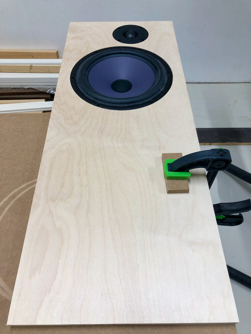

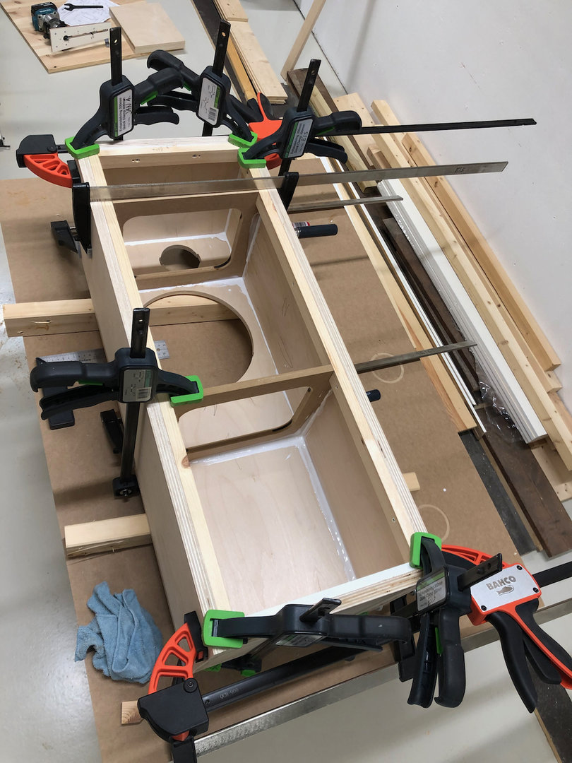

    Lørdag er laugardag - og for noen, limedag.
    I dag har jeg fått bekreftet noe jeg egentlig visste fra før:
    1) Ting tar lengre tid enn først antatt.
    2) Kan aldri stole på at en kapp- og gjærsag skjærer 100% vinkelrett. I dette tilfelle en kvalitetssag fra Makita. Verktøy trenger kalibrering!
    3) Det blir aldri for mange tvinger. Aldri.
    Og ja, @rorres, det blir løs bakplate.

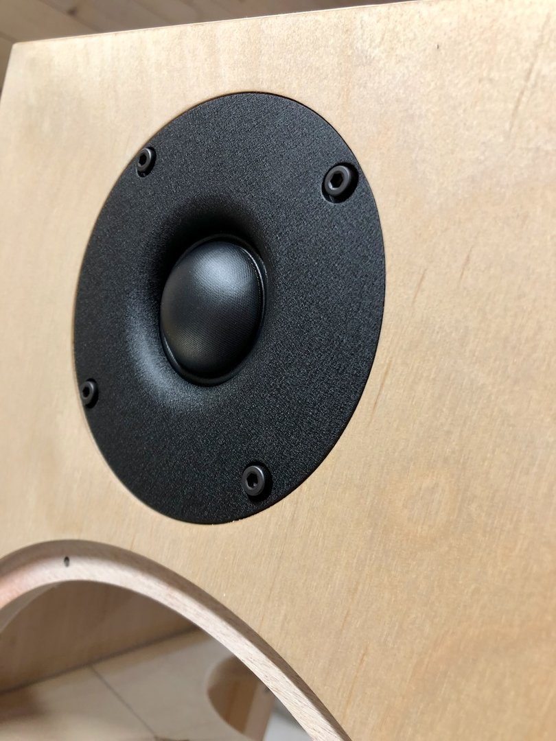

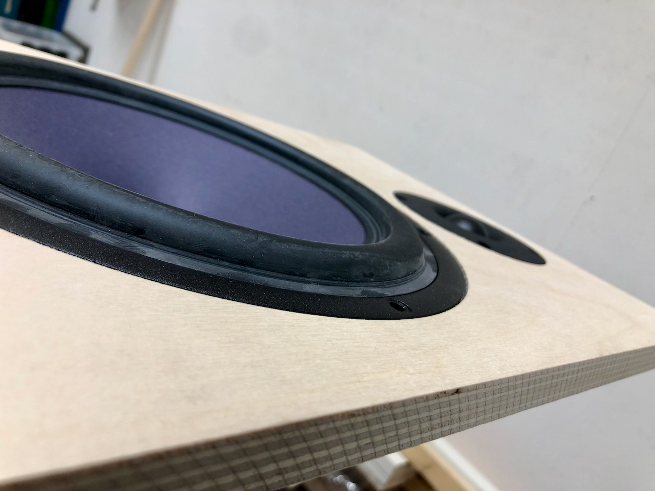

    Kabinettene har fått flere avstivinger i 18mm kryssfinér - og støtte for magneten. Fikk tilbakemelding på diyaudio om spinkle avstivinger, noe de egentlig ikke var, men det ble bedre nå. Knoketesten ga tydelig svar på det.
    Pusset med 240/400-papir og oljet i helga. De ble i grunn veldig glatte og fine, men ser en veldig nøye etter har det ikke oljen kommet ned i den mikroskopiske strukturen overalt. Noen forslag om hva jeg bør gjøre? Slipe lett med finere papir eller stålull og olje en gang til?

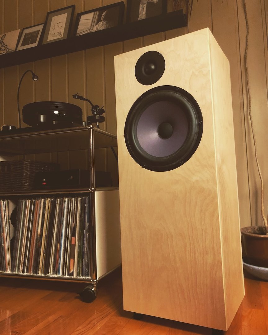

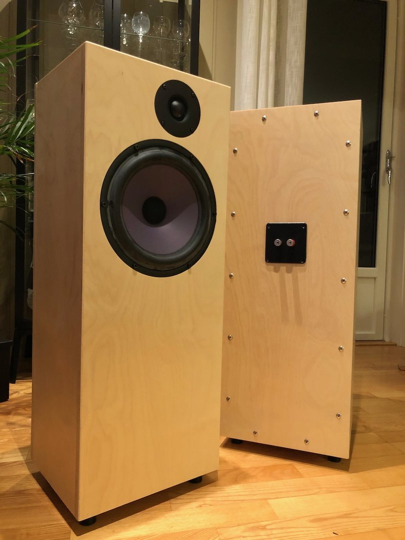

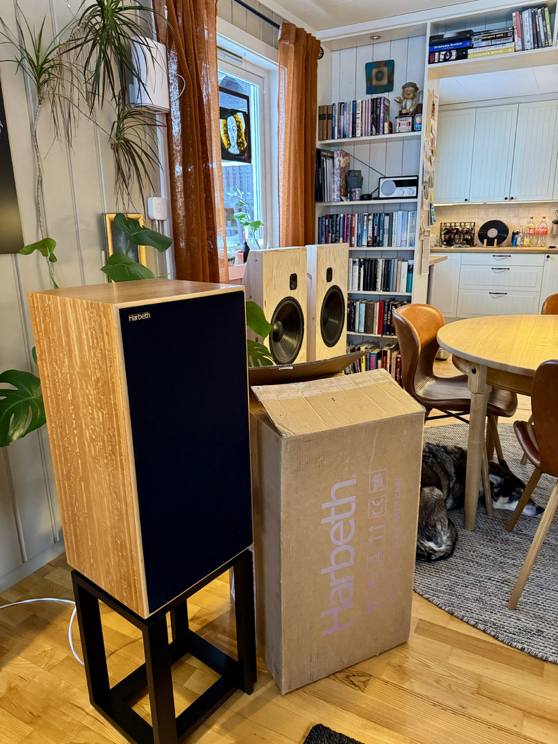

    Da er mitt første høyttalerprosjekt sluttført. De har spilt musikk bare noen få timer, så regner med at de kan endre karakter til en viss grad.
    Synes de spiller meget bra! De har en mer tilstedeværende bassgjengivelse enn SHL5+. Samtidig er bassen presis og tørr. Tror de går omtrent like lavt som Harbeth, men har ikke målt noen ting. Diskanten er veldig oppløst og klar med 12ohm motstand, og overgangen mellom elementene er sømløs i mine ører.
    Harbeth har mer magi på stemmegjengivelse. La det være klart. Kanskje vil dette endre seg noe. Litt vanskelig å forklare, men Harbeth er litt varmere, men likevel en åpenhet og klarhet jeg ikke finner andre steder. Pr. i dag så _kan_ SEAS gi litt øretretthet ved høyt volum og på enkelte typer musikk, noe som aldri skjer med Harbeth. Dette stemmer ikke helt med andres inntrykk ved sammenligning av disse to høyttalerne. Igjen, dette kan kanskje endre seg etter innspilling av Jantzen Superior Z-Cap? Jeg har også mulighten til å sette inn 15ohms motstander.

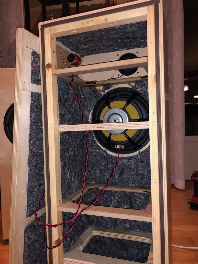

    Kassene, som er 60 liter trykkammer, er kledd med filt, noe bitumen og stoppet med en god del Rockwool. Mulig jeg fyller inn mer isolasjonsmateriale, enten Rockwool eller kardet saueull. Saueull var planen ganske tidlig, og høyttalerne skulle døpes SEAS Sheep:)

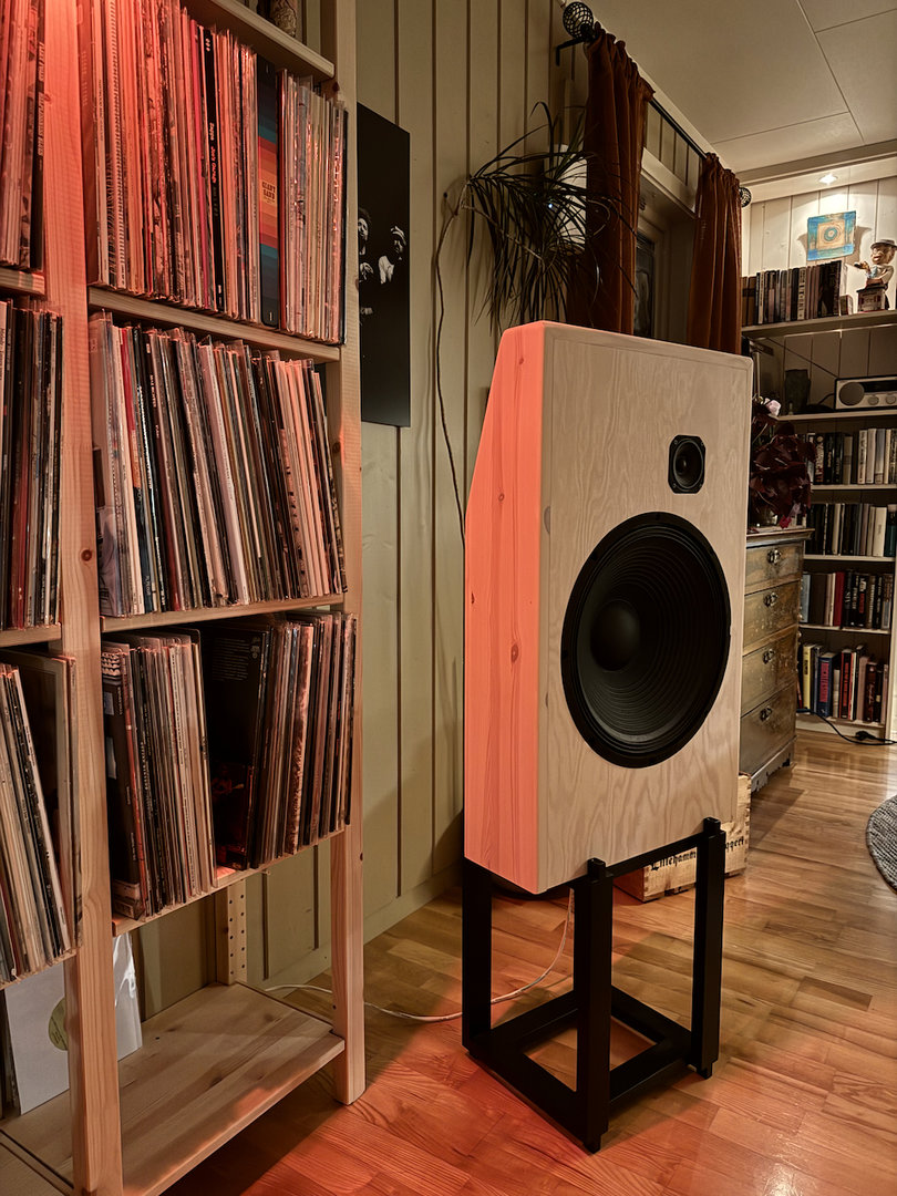

    Ellers så har jeg akkurat lydsatt mitt siste høyttalerprosjekt, Asathor - fattigmanns JBL 4367. Ja, jeg er tilbake på hornkjøret igjen. Alt går i sirkler, gjør det ikke?
    Asathor er et DIY-konsept, utarbeidet av en tysker som ville prøve å konstruere en rimelig utgave av JBL 4357. Mange mener han har lyktes langt på vei. Selv har jeg aldri hørt originalen.
    Dette er ingen partyhøyttaler, selv om den ser sånn ut, og det er fint. Om jeg kan leve med denne over tid er umulig å si, og altfor tidlig.
    Alle høyttaler, i hvertfall de jeg har hørt, har sine begrensninger og lyter, fortrinn og nedsider, så det spørs hvilke parametere i gjengivelsen man vektlegger, tenker jeg.
    Her er vi på første rad igjen, det er nå sikkert! Umiddelbart ble jeg overrasket og litt betenkt over diskantgjengivelsen. Å gå fra en superoppløst SEAS T35C002 til en horndiskant var markant, selv med erfaring fra flere hornhøyttalere.
    Jeg hadde forventet en hardere diskantgjengivelse, men ikke her. I starten tenkte jeg at diskanten heller var litt innelukket(!) Kraftig toe-in gjorde stor forskjell, og nå synes jeg Asathorene spiller balansert og ganske så nøytralt. Og annerledes.
    Bassgjengivelsen imponerer, spesielt mtp det store frekvensområde den skal jobbe med. Delefrekvens er på rundt 1500Hz. Jeg antar den vil bli enda bedre med litt innspilling. Er kritisk til dette med innspilling, om det er reelt eller bare ørenes tilvenning, men et 15" basselement antar jeg vil mykne opp etter litt massasje. Det er jo mekanikk.

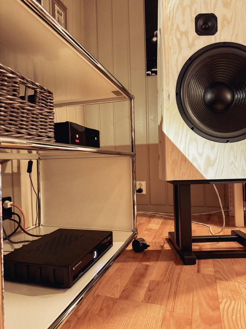

    Asathor'ene har havnet på kinoloftet og tjenestegjør som formidler av fotballkamper, musikkvideoer og av og til en film.
    Jeg ønsker å kun bruke Apple-TV som kilde til projektor. Problemet er da at jeg må bruke en hjemmekinoforsterker med HDMI-svitsjing for å få ut lyd.
    Det er utelukkende tokanalslyd det handler om på mitt kinoloft.
    Er det noen som har en løsning? En HDMI lyd-extractor av noe slag?

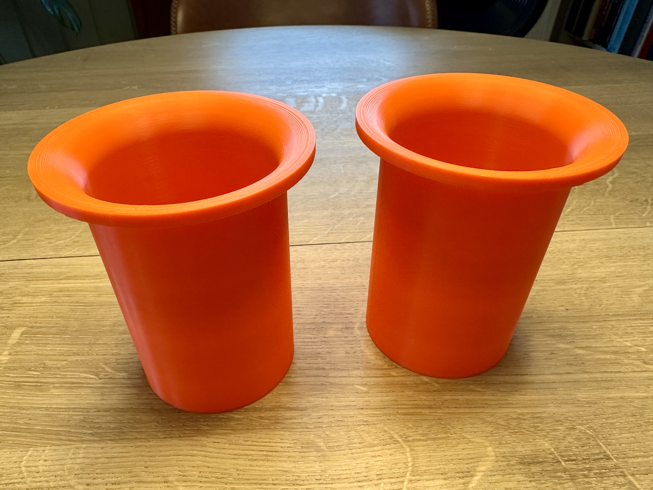

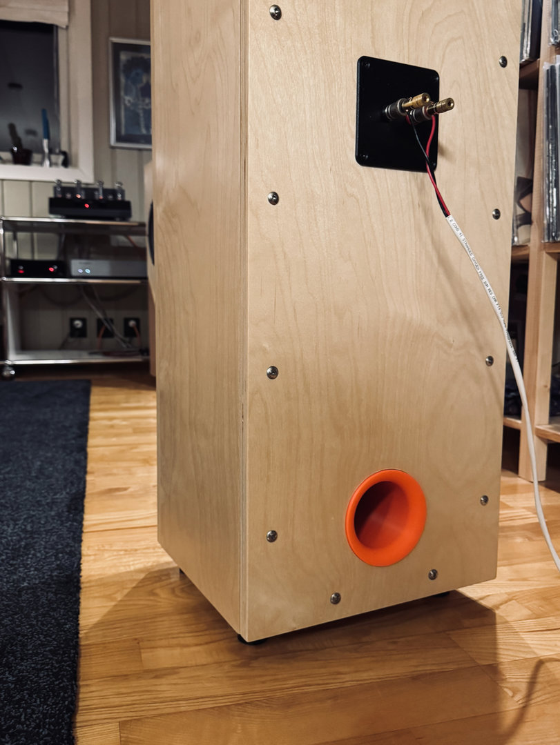

    Manzanitaene har fått en fortjent hvilepause, så jeg hentet ned mitt første høyttalerprosjekt; SEAS A26 «extended». De spiller like godt, men har blitt bortskjemt med de større OB-høyttalerne. Har lyst til å leke meg litt med A26:
    1) Felle inn en bassport i bakveggen og finne ut hvordan de oppfører seg i et pustende kabinett.
    2) Flytte «delefilteret» til baksiden. (kun 3,30µF kondis + 10 ohms motstand)
    3) Teste ut «experimental filteret» til Håvard Sollien(Seas) og evt andre mer eksotiske varianter.

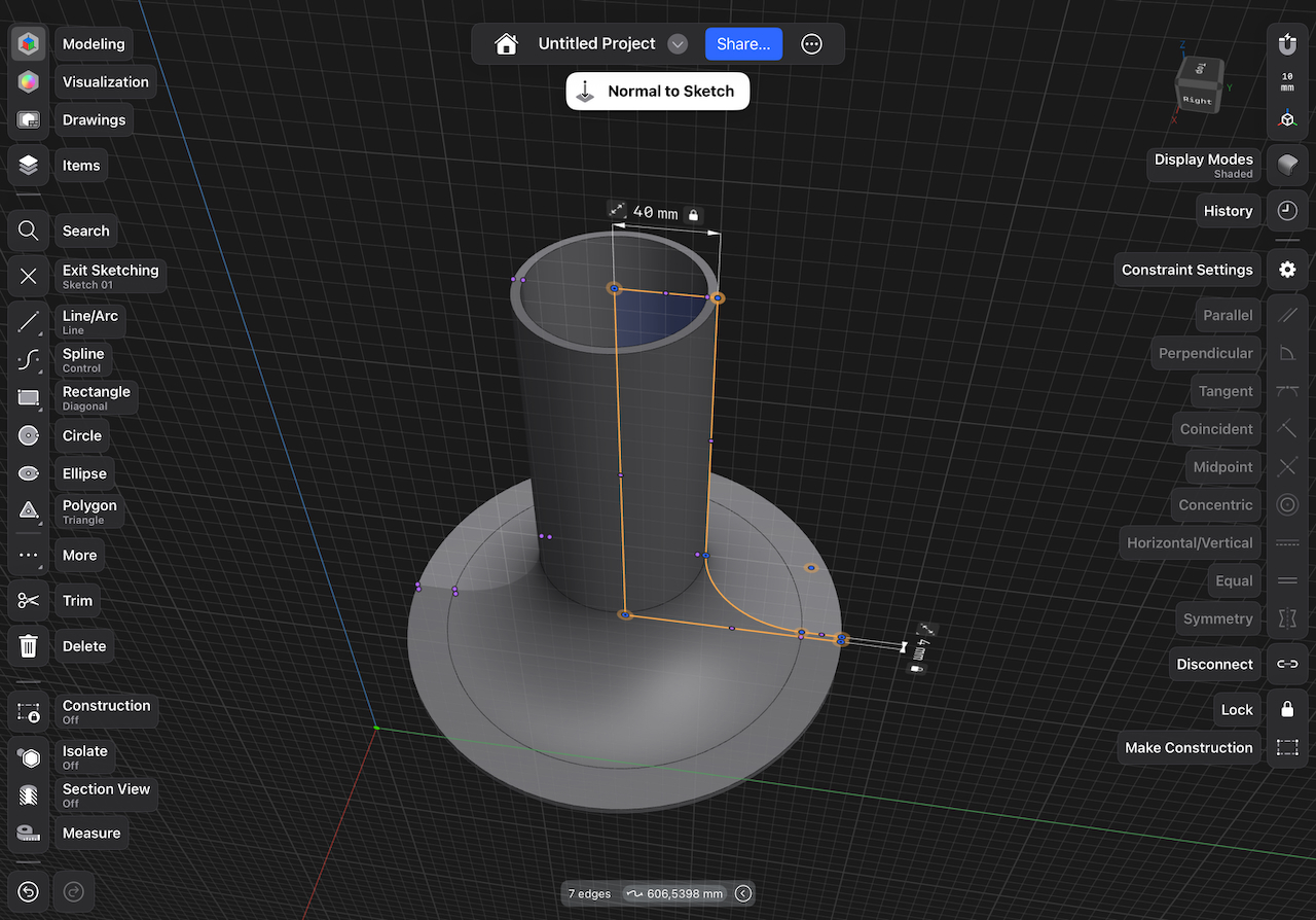

    Porting av SEAS A26 er gjort, og jeg har evaluert resultatet i snart to uker. Fjernet i samme slengen halvparten av Rockwoolen inni kassene.
    De spiller med mer (etterlengtet) tyngde nå, og totalt sett er jeg fornøyd, men det kreves større avstand til frontvegg for å få en ryddig bass.
    Skal eksperimentere litt med dempemateriale i portene. Originalen har akustisk ventil (aperiodisk) som gjør det hele fleksibelt.
    Neste blir å teste ut et mer avansert delefilter.
