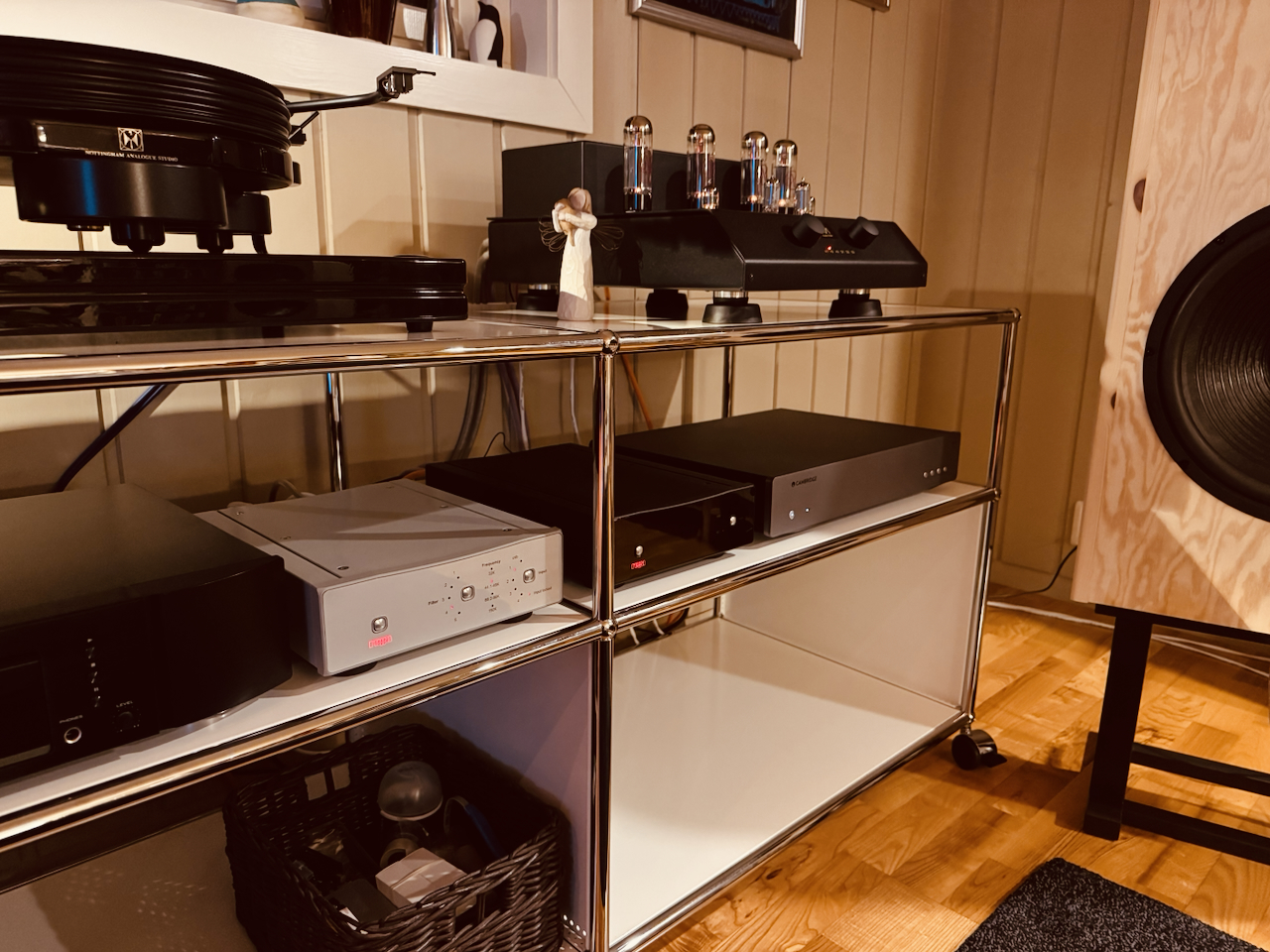

    Ja, det er sant, den svarte boksen øverst til venstre i bildet over er dagens nyhet. Audio Note Cobra kom fra Kristiansund i dag og følte seg hjemme fra første tone. Det er første gangen jeg har lyttet skikkelig til EL34-røret.
    Har savnet den åpne lyden fra LM 218 SET-forsterkeren jeg solgte for åtte år siden. Klasse A Luxman var nesten der.
    Selv om Cobraen ikke er SET, men klasse A, Push Pull, kjenner jeg igjen noen av egenskapene. Åpent og detaljert. Litt mørk i klangen og med saft i bassen. Liker tonaliteten og den gode mellomtonen. Instrumenter og stemmer er tydelig definert med nydelige overtoner. Mest av alt en avslappet og naturlig gjengivelse som lar meg glemme teknikken og forsvinne inn i musikken.
    Spiller nå på SEAS A26 som synes å være en god kombinasjon. Er spent på om Cobraen fungerer like godt på Manzanita.
    Rapport kommer. Ha en fin kveld da!

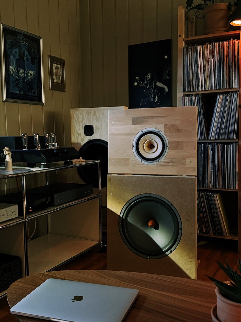

    Mangler både delefilter, vinger og maling, men måtte ta en liten test. Innspilling mens jeg venter på malingssprøyte.
    Bassfronten er 38 mm MDF og fargen blir Jotun Mellow. En varm, mørk grå farge med en anelse rødt.
    Litt slank lyd akkurat nå, og lite skyv under 100 Hz, men de tegner opp et stort og detaljert lydbilde.

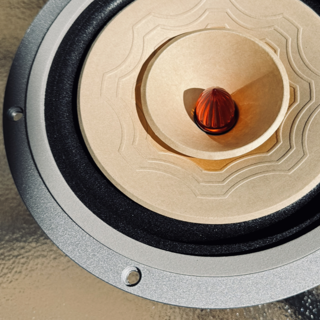

    Uvant voicing på Silver 8 fulltonene sammenlignet med de små Peerless TC9FD18-08 som sitter i Manzanita. Litt skarpere, men behagelig og naturlig på stemmer i hvert fall.

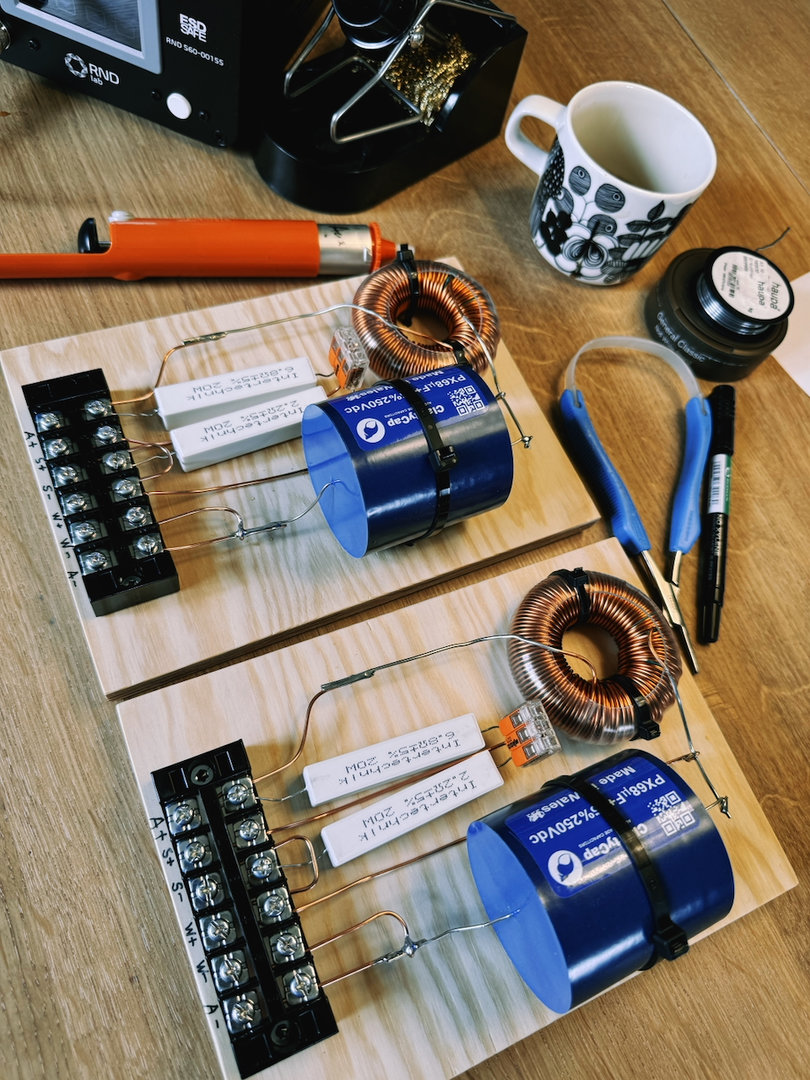

    Én desimal kan utgjøre en enorm forskjell.
    Selvsagt gikk det feil med en bestilling - igjen! Maktet altså å bestille en luftspole på 0,56 mH, ikke 5,6 mH som forskrevet.
    Dette forklarer en anelse rotete mellomtone som av og til ga meg lyttetretthet på enkelte typer musikk. Ikke mye, men nok til at jeg skjønte at noe måtte være feil.
    Med korrekt 5,6 mH tror jeg bassen, Lii-song W-15, jobber fra 114 Hz og nedover. Med 0,56 mH spiller bassen opp til 1140 Hz, som er Silver-8 sitt bord.
    Nå er det Jantzen C-spoler med riktig verdi på vei. Lave 0,11 ohm er en bonus.
    Min datter er optiker. Vurderer en synstest.

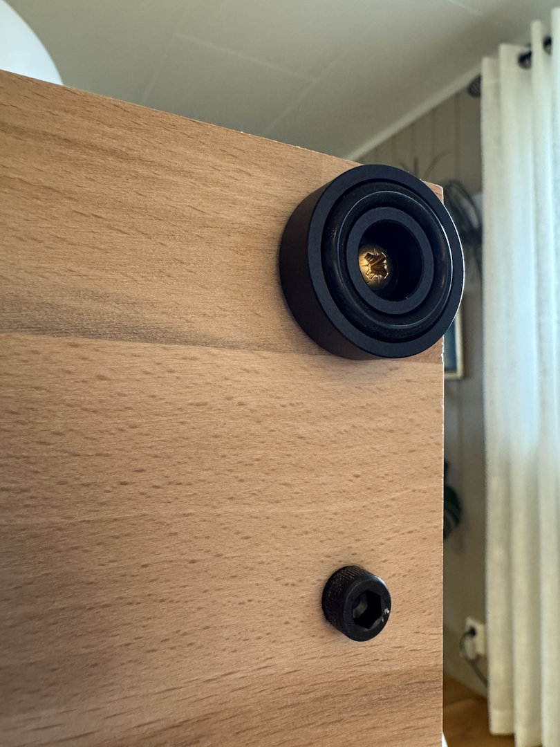

    Ellers må jeg si jeg likte disse høyttalerføttene fra SoundImports. Solide i aluminium med innfelt O-ring av sorbothane. Billige var de også. Alltid et pluss!

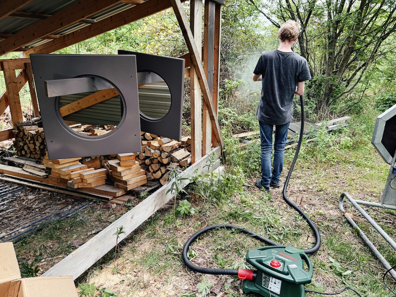

    Ingen kan komme og si at jeg ikke har en profesjonell tilnærming til DIY. Topp moderne fasiliteter.
    Har i hvert fall fått testet den nye malingssprøyta, så får vi håpe insektene holder seg unna den neste timen...
    Fargen er Jotun Mellow.
