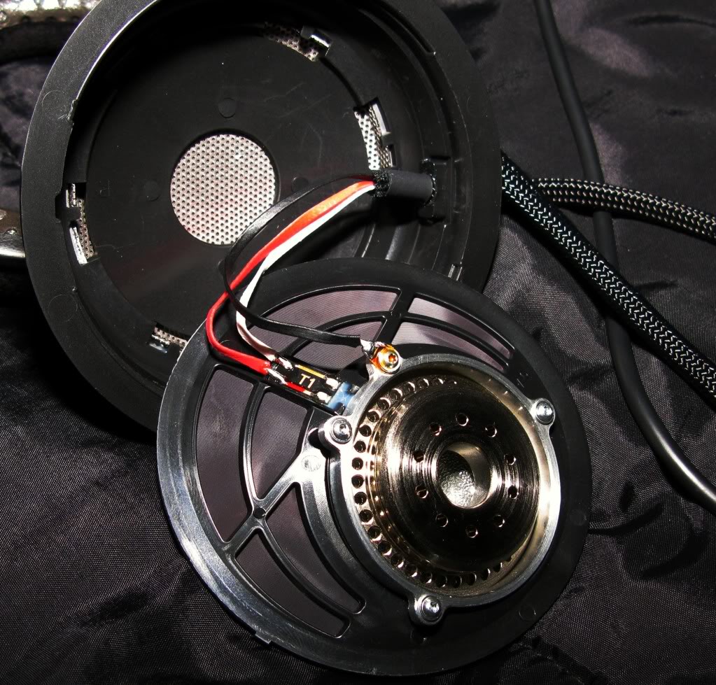

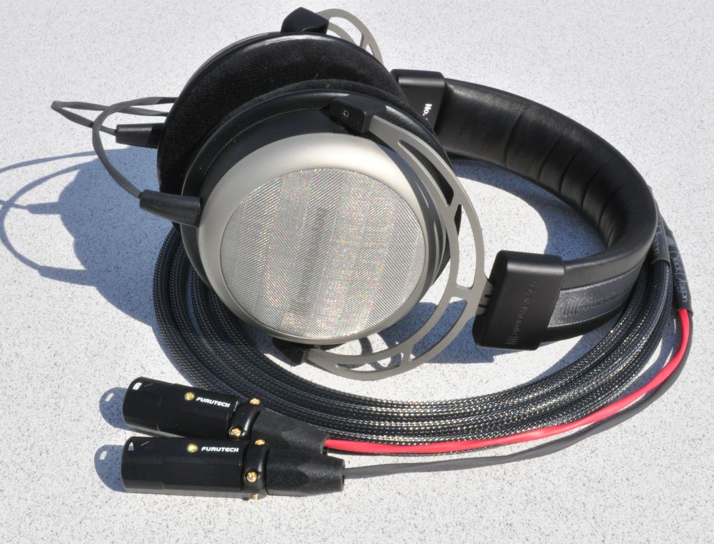

    Noen små mods skal utføres på T1. I første omgang blir det bare satt på 3 pins neutrik XLR (en til hvert øre). Men vurderer også en mer omfattende mod med totalt bytte av kabler.
    Ved bytte til 3 pins XLR vil element chassis bli forbli tilkoblet til jord (pin1).

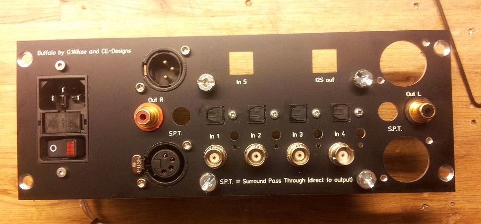

    Etter mye frem og tilbake på diverse forum har jeg kommet videre i veien til godlyd. Tråden vil fremdeles være full av ikke-fullførte ting og tang, men Buffalo Dac`en er kommet endel videre :)
    Rear panel er bestilt og blir sendt fra tyskland i morgen. Forløpig vil front være homemade (badmade... in my case), da det jeg har en ide om koster endel og funksjonaliteten bør testes ut før ett dyrt 10mm alu panel (med en haug med maskinering) blir bestilt.
    Beta22 ampen er ikke fullført og deler må bestilles også her. Etterpåklokskap tilsier at jeg burde bestilt denne helt ferdig fra YBM audio. Spesielt med tanke på at synet mitt og kunnskapen om oppsettet av den var/er ikke spesielt god. For øyeblikket er den satt opp med gain på 2 pr. beta22 kort, noe jeg ikke er sikker på om er riktig for mine Beyerdynamic T1. Samt power supply`ene er satt opp for 30VAC og mine Block 120VA 30V transformatorer måler langt høyere her i huset.
    Men den tid den sorg, før jeg kommer dit må kilden fullføres (og den har også headphone utgang av forholdshvis god kvalitet).
    Så litt oppsummering av veien til nå.
    Legato IV stage gav jeg opp da jeg ikke ble kvitt knitring på hverken V2 eller V3.1. Power resistorene er mest sannsynlig årsaken, men jeg valgte å gå over til den lettere Ivy3 med tilhørende VentusEZ. Legato`ene ligger og samler støv så dersom noen vil feilsøke seg frem til to fungerende enheter så kan de få den av de de ønsker.
    Kabinettet jeg har valgt å installere Buffalo 2`en i er ikke spesielt stort (Modushop Galaxy maggiato 283) så jeg har valgt å plassere PCB`ene vertikalt for å hjelpe på heat dissipation. Bunn er allerede drillet ("i fillebiter") så den har endel mer ventilasjon enn standard, men mer må til etter at hullene til innholdet er plassert. Toppen må jeg nok bestille fra FPE også dersom det skal (og ja det skal det) se skikkelig ut. Inntil videre blir dac montert med åpen topp så får vi se om jeg bestiller fra FPE med en gang eller driller hull i en av platene jeg har. Her er bilde av bakplaten som er bestilt:

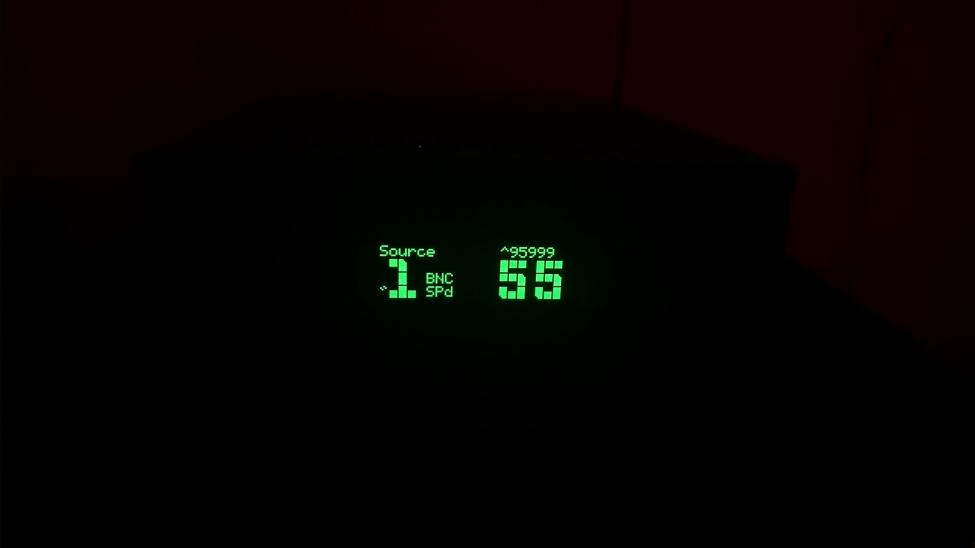

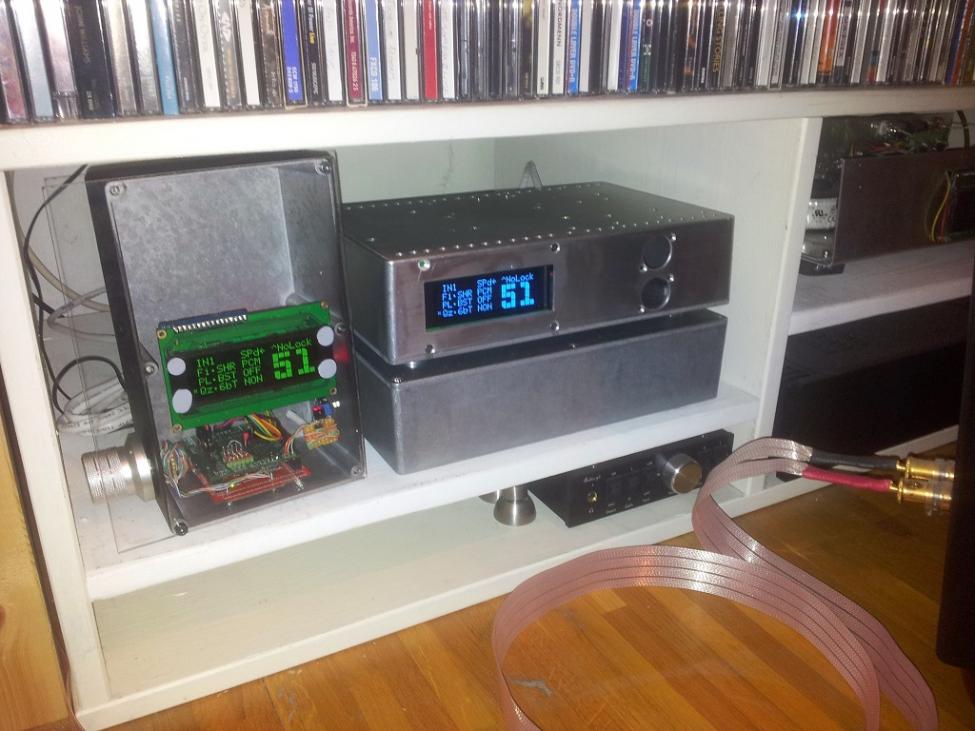

    Jau, dette er med seperat DAC controller (i2c extender nødvendig mellom controller og dac chassis) som kan stå opptil 10-15m unna enheten. Var en tanke jeg hadde om å ikke ha stereo`en synlig og kun ha kontrolleren stående blandt CD`ene.
    Og her er oversikt over innholdet i galaxy chassis (med bunnplaten liggende nederst i bildet for referanse).
    Edit: PS. display slås av etter 4 sekunder (kan forandres) etter siste ir-kommando. Finlytting skjer i totalt mørke her ;)

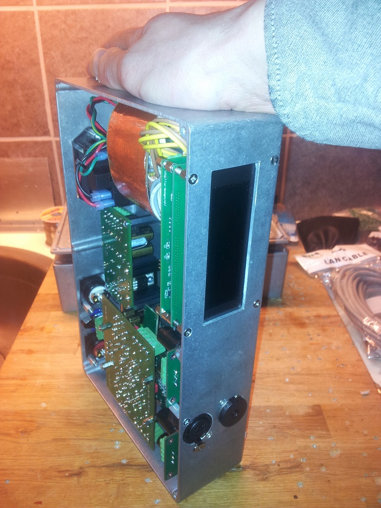

    Utfordring å få plass til alt. Jeg må trekke headphones rundt Power supply`ene og montere en eller form for skjerm mot AC. En kobberplate med mu metal på baksiden burde hjelpe på. Jeg hadde helt glemt at hodetelefonutgangen blir rett ved AC inn til PSU`ene....
    Jeg måtte også finne en plass for power supply til controlleren og input kortene (mux, optical modules, Teleporters etc etc), så denne ble plassert under Placid HD med regulatorene montert til chassis. QN og QP fra Placid HDBP vil komme på hver sin side av den ene regulatoren, men jeg tviler på at det blir noe problem da Placid kun skal levere power til Ivy3 (150mA).
    Så nå som alle deler har fått sin plass er det på tide å feste det som allerede er i hus, så får bakplate etc komme når det kommer :)

    I dag fikk jeg montert de første delene på plass i kabinettet. Fronten jeg hadde brukt tideligere måtte endres litt for å plassere controlleren, men for øyeblikket er ikke det visuelle prioritert mtp frontplaten. Funksjonalitet må testes ut før bestilling av maskinert og lakkert front. Chassis ser ut til å holde temperaturen på LCDPS vesentlig lavere enn kjøleribbene kunne, og morgendagen fører nok til flere hull og ferdig plassering av Placid HD og en HDBP (inntil videre). Bakplaten som er bestilt dukker nok opp før påske, men andre deler ser ut til å la vente på seg (ebay etc).

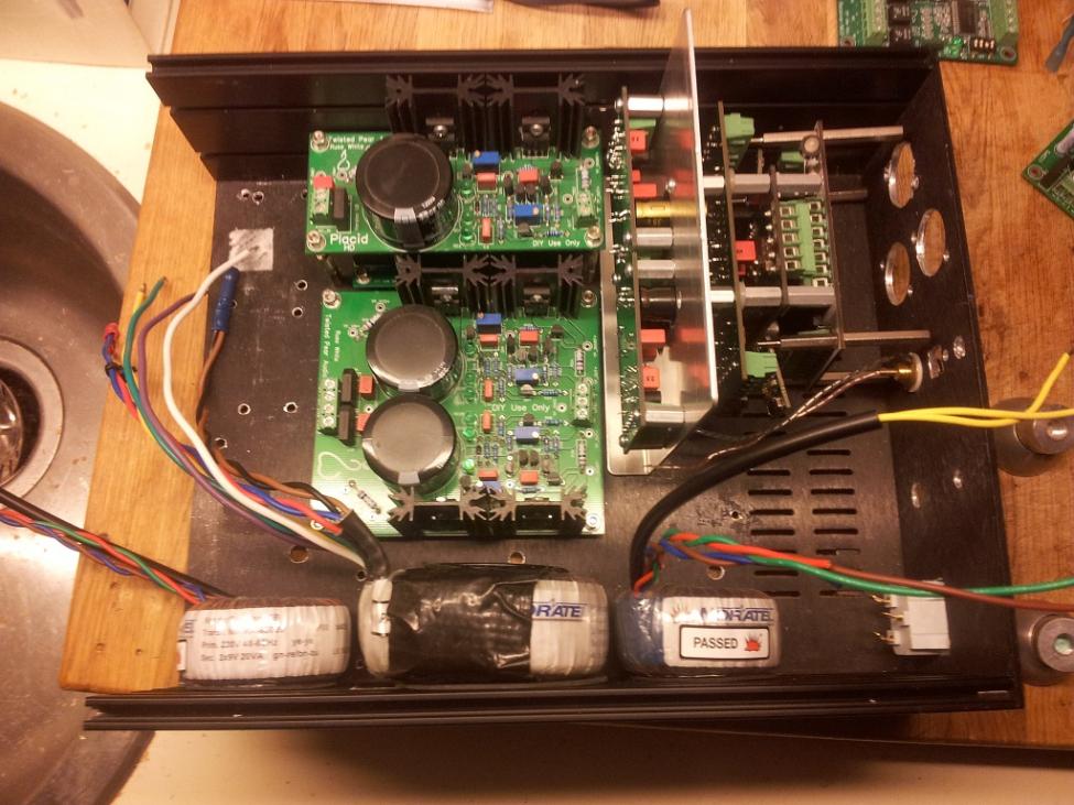

    Forklaringen min ang LCDPS var nok litt misvisende. Min LCDPS står under Placid HD i ett chassis som har 85mm innvendig høyde. For å få det til å fungere monterte jeg regulatorene på undersiden av LCDPS PCB med chassis som kjøleribbe. Dette blir også nødvendig med den nederste Placid HDBP som står rett ved siden av LCDPS. Den siden av LCDPS som står nermest Placid HDBP vil være satt til ca 7,5V og vil neppe bli mer enn lunken (det blir ikke mange mm fra placid sine QN1 og QN2 til LM317 regulatorene fra LCDPS). Motsatt side vil ha ca 5V output og vil trolig avgi mer varme (både pga last og pga drop down V). MAO den som utvikler mest varme lengst mulig bort fra Placid QN1 og QN2. Resultat blir forhøpentlighvis en jevn lunken temp (krysser fingre).
    Det hører også med til historien at det er godt med luft både over og under chassis (bena til chassis er 25mm høye).

    Da har jeg begynt test-montering (ingen kabler enda, da det er litt tilpassing som må borres/files og kabler kommer bare i veien).
    Som dere ser på bildet så er hullene til xlr kontakten litt for langt oppe (1mm over der de skulle ha vært). Så enten file hullene så skruens hode vil dekke "overlappet" eller? Jeg vurderer også å montere XLR kontaktene fra baksiden noe som vil bety at det neppe er nødvendig å gjøre noe annet ett å borre opp hullene slik at en M3 kan komme gjennom og hekte i en mutter bak XLR. Det gir det "reneste" look og jeg heller litt mot å gjøre det, men liker ikke å ha såpass tett montering av ting med mutter på baksiden. De optiske modulene gikk relativt lett inn med litt filing (og vil dekkes av skrue) og det ene hullet med thumbscrew som også er 1mm i feil ble også filt litt og thumbscrews er der kun for enkel fjerning av mux som dekker over de optiske modulene. Med thumb screws der de er vil også bakplaten ikke komme i kontakt med underlaget når jeg setter dac`en på høykant (riper nei takk...). Jeg har ikke fått endel kontakter mm enda, så det er enda endel ting som er usikkert. Bl.a klarering for vippebryterene. Mest sannsynlig må jeg velge å kun bytte signal og la ground være koblet uansett. Men jeg har bestilt både dobbel og enkel vippebryter så vil tiden vise hva som blir mulig.
    Edit: Må en tur til Zakariassen med alle skruetypene for å finne rene messing varianter (helst sortlakkert, men vi får se hva de har).
    Edit2: Brian Donegan (TPA) gav ett forslag som jeg ikke hadde tenkt på; montere IEC brønnen fra innsiden. Så nå ser det ut til at alt vil bli montert fra innsiden i chassis. Ser penere ut imo. Da får vi se hvilke skruer jeg finner hos Zakariassen. RCA kontaktene jeg har valgt er også montert fra innsiden med mutter på utsiden (forenkler også bruk av 75Ohm kabler da de ikke må loddes av dersom kontakten må fjernes fra chassis).

    Fortsetter med å prøvemontere. For å ha en referanse for videre tweaks har jeg montert 30VA 2x9+2x15V Rcore og noratel 20VA 2x9V transformatorer langs rack-profilen.
    Mens jeg holder på ser jeg at jeg har plass til 2x Digital + 2x analog transformatorer (i tillegg til Corcom filter ved AC inn) dersom jeg holder kontrolleren utenfor chassis.
    Venter fremdeles på endel deler, og håper det dukker opp ting i posten før helgen (krysser fingra).
    Og en liten sniktitt på en del av fronten (ja, TPA logoen er ikke ferdig... kun 1ste forsøk med kobber).

    Litt fremgang i helgen. I morgen kommer endel ting og tang og nå har jeg koblet opp slik at den er klar for delene som kommer.
    R core transformator ble byttet ut med 80VA til Placid HDBP (x2) og 50VA til LCDPS + Placid HD. Dette er langt fra noe endelig oppsett, men det gjør det mulig å leve med dak`en. Testing får avgjøre om det blir nødvendig med seperate til L/R BP og egen til kontrollenheten (selv om kontrolleren muligens ender opp som en seperat enhet med egen strømtilførsel).

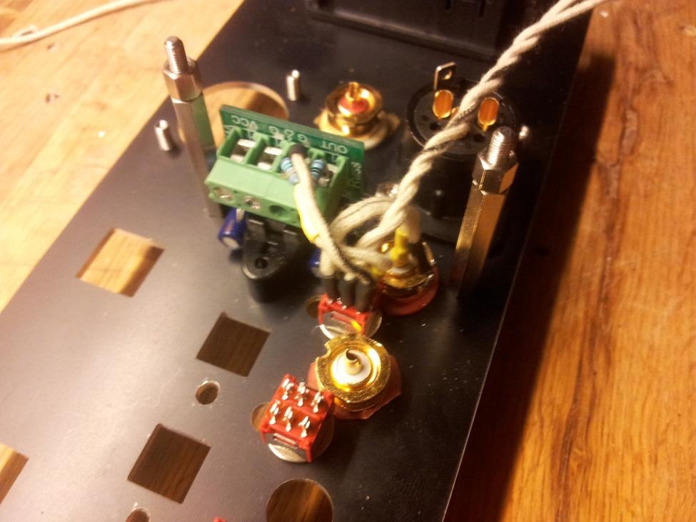

    Første digitale inngangsgruppe er på plass og testet med multimeter (blir testet med signal inn og ut i morgen). Etter det blir det "3x repeat" for de resterende spdif inngangene.
    Utgangene blir trolig litt mindre optimal enn jeg ønsket. IOM at PCB er designet for å ligge flatt med utgangene mot bakplaten vil det når jeg hever kortet til vertikal med dac kortet mot bakplaten bli orientert slik at høyre og venstre utgang er byttet om. MAO lengre internkabling eller anderledes orientering av kortene. Jeg kan snu kortet 180 grader og ha strøm inn øverst og digital inn nederst, men jeg tror jeg ender opp med å ha lengre internkabling som da vil krysse bak IVY3 (eller Legato3.1 om jeg får orden på det kortet).

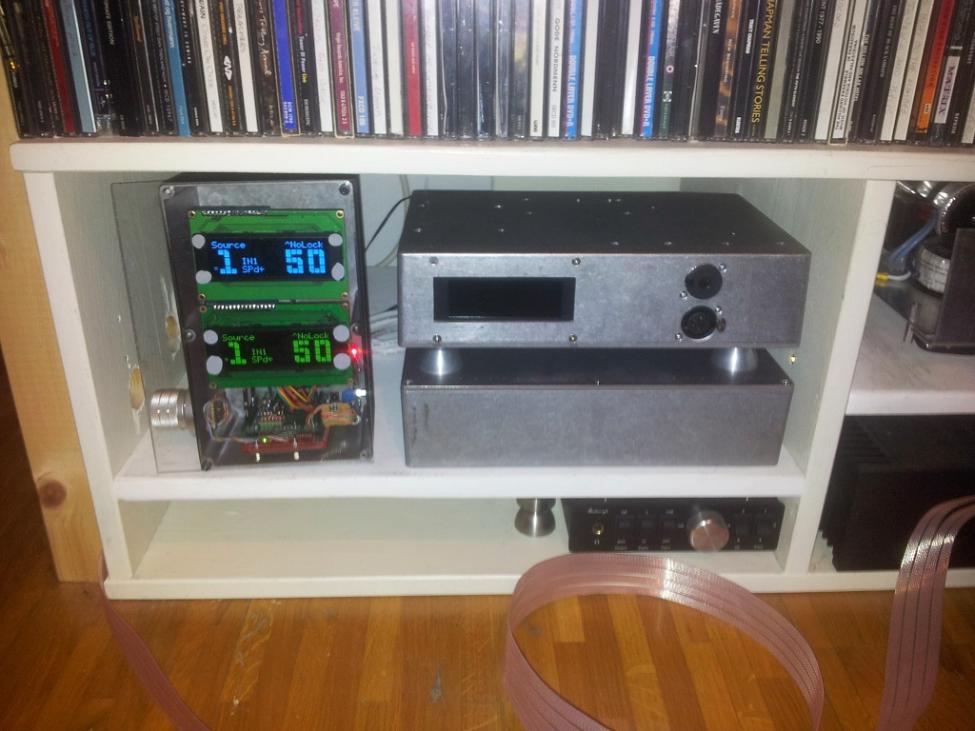

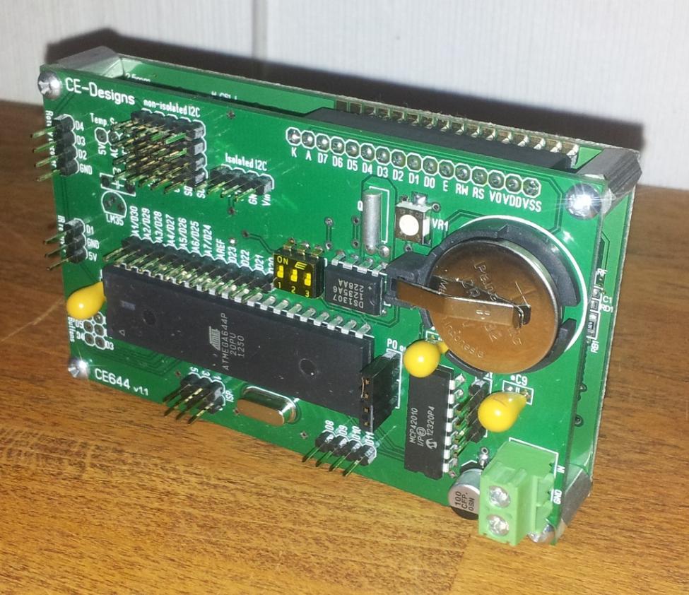

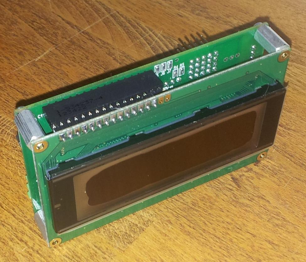

    Display på plass. Gjenstår endel fitting da oled backpack (Akafugu TWIlcd standard) gjør at display er høyere enn det egentlig er plass til. Så jeg måtte "frese" ut spor for den modulen. Det syns på bildet at det er en liten glippe mellom toppen og bunnen av kassen.

    Da har jeg fått lyd på DAC i chassis. Gjenstår endel intern jobb. Bl.a. kabelrydding. Men nå har jeg 4 Sp-dif innganger (optisk eller coax, velges med vippebryter), en I2S inngang (Amanero USB i egen liten boks ved PC) samt surround pass through. Må rydde opp i koden da jeg har klart å rote til inngangene`s navn (input 1 er input 3 osv :p ).

    Apropos sort bakgrunn :cool:
    Tror jeg skal aktivere at display slår seg av etter en gitt tid i koden igjen.
    #define INTERVAL_SELECT 4 // Time in sec to exit select mode when no activity
    //#define INTERVAL_NO_DISPLAY 4 // time in seconds for switching of the display
    <-deaktivert atm (display alltid på, i test fasen er det lurt å ha display på dersom noe skjer)
    unsigned long noDisplayMillis=0; // stores the last recorded time that a key was pressed
    Lyden er jeg fornøyd med. Har ikke sammenlignet med butikk utstyr i det siste. Har ikke råd til å deponere på ting atm (gått tilbake til student tilværelse....). Hvilket linjetrinn brukte du? DDDAC er jo også en knallbra DAC om jeg ikke husker feil. Men ja det er morro med 32bit 384khz ;)
    For øyeblikket kjører jeg bare en normal Amanero USB, men den blir nok byttet ut med TPA`s "Amanero-Hermes-Cronus Combo - 45.1584/49.152MHz Clocks" etterhvert.
    Kjører også en Raspberry PI løsning med volumio for normalt lyttevolum. PC som er kilde for amanero er ikke 100% tyst, så raspberry løsningen er kjekk for normale lyttevolum. Jeg flytter nok PC inn i naborommet snart. Men før den tid må jeg få på plass en DIY on/off/usb/BDrom extenderkasse (Streacom F1CS Evo).
