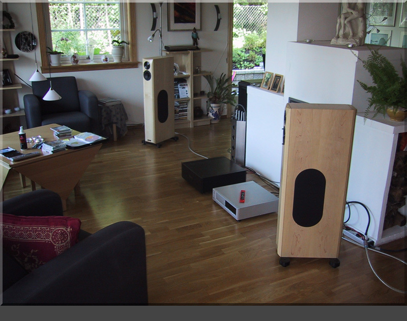

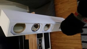

    Ble desverre ikke noe pakke fra elfa i går. Sjekket ordren og de får ikke alt på lager før den 04.03.10 så jeg må nok smøre meg med litt tolmodighet før jeg kan bytte internkablingen i mono trinnene. Har noen andre planer også så da får vi begynne med det...
    Fant ett bilde av høytaleren jeg ikke har lagt ut (tror jeg)
    Såg ikke så værst ut den der..... ;D

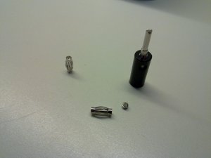

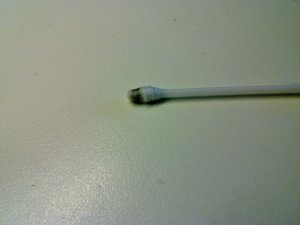

    Ettermiddagen i dag har blitt brukt til å gjøre ren kontakter med isopropanol q-tips, mikrofiberklut og kaffefilter. Avsluttet med å gå over kabler og plugger med eco3.
    Har vel konkludert med at dette trengtes. Må gjøre det oftere også om restene på q-tipsene skulle være en indikasjon.
    Fant også ut at bananpluggene på heimdall kablene mine var litt for slanke for både forsterker og høytaler så jeg ofret noen billige bananplugger fra clas ohlson for å få av ekspanderen, som deretter ble puttet inn på innsiden i pluggene på kablene. De sitter nå skikkelig i forsterker og høytaler, og DET gjorde stor forskjell. Fysisk kontakt er ett must ;D

    Hvorfor bøyde du de ikke bare til, de pluggene til Nordost?

    Har gjort det før, men de ser ikke ut til å holde lenge på formen. Vet ikke om det er så bra for pluggene å bli stresset inn og ut slik heller så jeg forsterket de nå bare med noe jeg hadde liggende så jeg ikke må bytte de pga tretthet med det første. Kablene er også demo kabler fra OHFC så de har sikkert blitt tatt ut og satt inn XXXX ant ganger før jeg fikk de.

    Flotte kreasjoner ;)
    Spiller flott også ;D

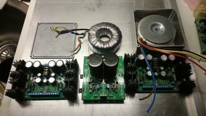

    Spennende med DIY forsterkerene. Hvordan spiller de i forhold til Densen forsterkeren? Misunner deg litt dine Virgo 5 da jeg kun har Virgo 3 selv:) Drømmen nå er nok Avanti, men 3'ne duger leeenge.

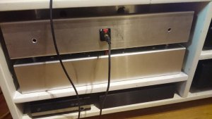

    Er morro med diy ja ;D
    Ice modulene spiller med mer kontroll og blir dermed også mer dynamiske forskjeller i bunn, men mindre oppløst i mellomtone og diskantområdet. Var mer luftig i toppen med Densen. Men Densen B-150 hadde hatt godt av litt stålkontroll i bunn. Velger å tro at jeg kan finne mer av åpenheten i toppen med god pre-amp og tweaking av ice modulene. Det virker på meg som om det er mye å hente på begge diy løsningene jeg har. Desverre slår hypex forsterkeren seg av titt og ofte når den må dra Virgoene så den er nok ikke egnet i mitt system. Det vil si, jeg tror det er noe galt med den jeg har (er ikke jeg som har bygget den). Så jeg må prøve å finne ut av det.
    Nå skal det sies at jeg og bror min vel var de første som fikk en Adyton Cordis 1.8 til å slå seg av (faktisk med Audiophysic Virgo III). Kunne ikke røre forsterkeren på en god stund (bacon and eggs anyone? ...). Stusser fremdeles på hvorfor i hule heiteste kjøleribbene er liggende og ikke stående på den... Kjørte den hardt though ;D
    Vet ikke om jeg drømmer så mye om avanti egentlig. Har mer lyst til å kjøre mine med to Rhea II og heftigere elektronikk (om jeg skulle brukt såpass med penger).

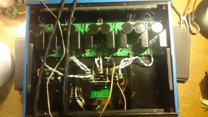

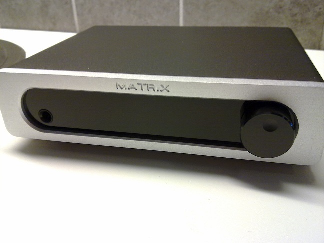

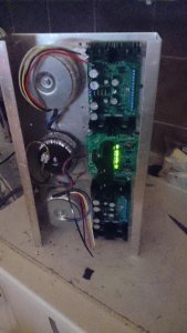

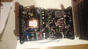

    Da har jeg koblet fra strøm til unødvendige deler av recieveren (effekt-trinn, radio, sone2 osv). Om ikke annet så sparer jeg strøm :)
    Matrix`n kommer trolig i morgen ;D

    Det loddes over en lav sko skjønner jeg?
    gwikse
    10.02.2006
    1.092
    256
    gWikse`s system
    Har ikke loddet noe. Er greit med en smule teknisk innsikt og kontakter ut fra psu`n ;)
    Hvor kjøpte du denne da?

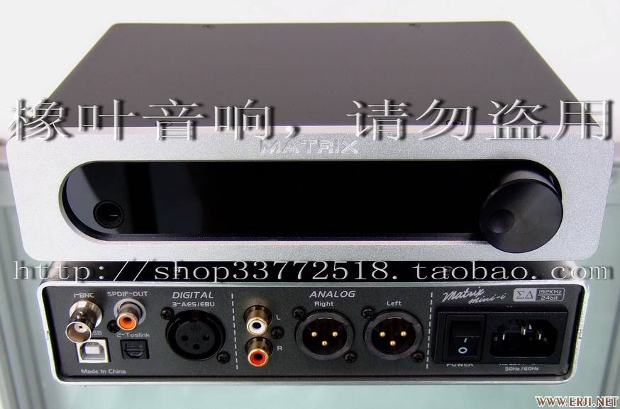

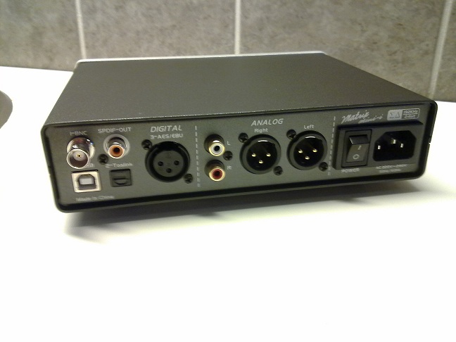

    http://cgi.ebay.com/Matrix-mini-i-2...emQQptZLH_DefaultDomain_0?hash=item518bad1053
    Hvordan er forskjellen på balansert og ubalansert ut?
    Litt vanskelig å sammenligne iom at jeg bare har ubalansert Tyr ;)
    Kjører for øyeblikket ut til PC - optisk møkkakabel - Matrix
    fra matrix går det ut til
    1. ubanalsert Tyr - Ice monoblokkene - Heimdall - Virgo V
    2. balansert Blue jeans cable - Prosonus Firebox
    3. Beyerdynamic DT770
    Burn in med Rock Radio1
    Lyder overraskende bra. Litt hardt i toppen forløpig men det er nok delvis pga digitalkabelen og har kommet seg fra i går. Oppløsning er meget bra så deler av det jeg savnet er på vei tilbake. :)
    Edit:
    Hardheten er borte ved skikkelig kilde. Foobar2000 og asio avspilling via firebox - optix - matrix ga en herlig live-følelse på Alice in chains unplugged i går kveld :)

    Kjører en Nordost El-dorado 2m på den atm.

    Den fungerer også som forforsterker. Den har to forskjellige modus. En ren DACmodus med fast utgangsnivå og ingen lyd på hodetelefonutgangen og en dac/pre/head amp modus med justerbart nivå ut og hodetelefonutgangen aktiv.

    Aha, men hvordan er forforsterker egenskapene?

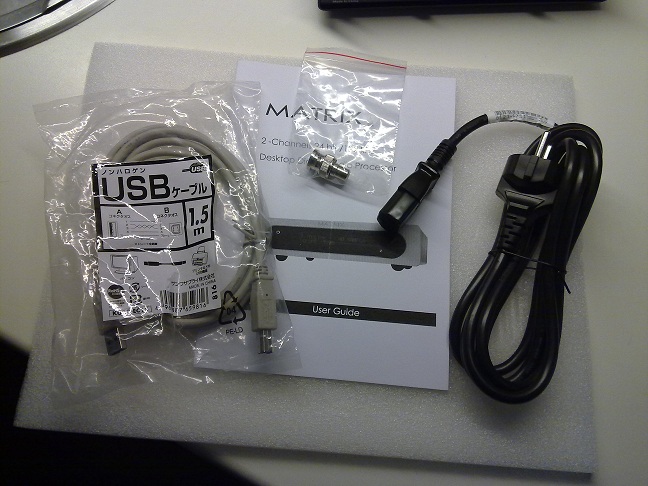

    Så langt (etter 24timer konstant avspilling) er jeg imponert.
    Skriver litt erfaringer og generell beskrivelse når den (og jeg) har fått noen timer på baken (bokstavelig talt).
    gwikse
    10.02.2006
    1.092
    256
    gWikse`s system
    Sånn da har jeg kommet så langt at jeg føler for å skrive litt om denne saken.
    Jeg anbefaler først av alt å lese gjennom denne tråden på head-fi.org dersom denne er aktuell for noen av dere som leser her.
    Specs ol finnes i tråden jeg nevnte og søker du i den tråden finner du mest sannsynlig svar på det du lurer på.
    Generell beskrivelse av enheten:
    1. God dac, finnes dog andre enheter som er mer fremtidsretttet med tanke på usb-tilkobling (kun støtte for 16bit/48Khz). Det gjelder kun usb tilslutningen. Da usb er i generasjonsskifte valgte jeg å ikke bry meg om denne lille tingen da den støtter 24bit/192 på de andre inngangene og jeg har lite tro på å bruke USB til lyd da det er såpass mye enheter som ikke akkurat er gunstig å dele med hifi`n (les: bruk galvanisk skille mellom PC og hifi, eller kjør optisk som ikke kan lede strøm).
    Edit: ved bruk av laptop som kilde er det ofte mindre støy på usb-bussen.
    2. Enkel og grei å koble rett i ett effekt-trinn med mulighet til å justere volum felles med justering av volum til hodetelefonene. Desverre kobles ikke utgangen til effekt-trinnet ut ved å sette i hodetelefonene. Mangler dog fjernkontroll så det i kombinasjon med at der ikke er analoge innganger gjør at den ikke er en fullverdig pre-amp.
    3. Hodetelefon forsterkeren er meget god. Enkelt og greit. Kvalitetslyd for studenten eller andre med "lavt" budsjett.
    Lyden er overraskende oppløst og oversiktlig. Dynamikk, rom og bass er alle overraskende bra. Fikk litt sjokk over at perspektivet mitt kunne bli så bra med noe som jeg hadde tiltenkt som en midlertidig funksjonalitetsboks mens jeg venter på bedre tider rent økonomisk og plassmessig.
    Den er ingen permanent løsning for mitt vedkommende, men jeg kan leve godt og ha mye musikkglede fra denne.
    Om jeg fremdeles hadde vært i bransjen ville jeg trygt kunne anbefalt denne løsningen med en god integrert (10-20k) eller rett i ett effekt-trinn dersom det ikke er så viktig med analog tilslutning og fjernkontroll.
    Vil også si at den burde lett være ett godt alternativ til tuner for de som ikke vektlegger digital-lyd så mye, men ønsker en løsning som kan levere lyd til ett mer påkostet system med fokus på analog avspilling. Er greit å kunne sette på en spilleliste i sammenheng med fest eller besøk av den "ikke-hifi-galning-typen" ( :D ). Og en hodetelefonforsterker med god lyd for de gangene en må få med seg noe uten å vekke naboene pga "for god dynamikk" til å kunne ha lyd i de senere timer (de som har dette "problemet" med for god dynamikk vet hva jeg mener).
    Den kom på ca 3000,- inkludert frakt og moms. Mao veldig god value for money.

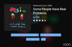

    Satte på denne, en fin opplevelse med lyset dimmet ned mot slutten av dagen.
    spotify:album:14wXAj2FlTt9UNoA0qdRlX

    Moro lesing! Hvor god syntes du den var på red book?
    gwikse
    10.02.2006
    1.092
    256
    gWikse`s system
    Har ikke testet den ut så mye på USB. Det var ikke plug&play i windows7 mtp info på skjermen. Men det finnes helt sikkert i kontrollpanelet ett eller annet sted. Men da jeg ikke klarer å lese hva som står i display pga dårlig syn så har jeg ikke prøvd å finne frem til disse instillingene enda. Den står for langt unna og er ikke tilkoblet usb når den står i annlegget. Vil ha den koblet til pc på skrivebordet ved siden av skjermen etterhvert, men forløpig er den uunnværlig i stereo-racket ;)
    Skink_123
    08.10.2008
    4.670
    1.474
    gWikse`s system
    Så vidt jeg har skjønt må en inn i kontrollpanel på "Lyd" og velge eksternt USB lydkort, og så starte avspillingsprogrammet på nytt!
    Da skal det komme lyd ut av dacen fra pcen
    gwikse
    10.02.2006
    1.092
    256
    gWikse`s system
    Skink_123 skrev:
    Jeg har lyd ut, men det er ingen visning av info i display uten å stille inn egne innstillinger i avspillingsprogrammet samt i sideshow som jeg ikke har kjørende. Lyd fikk jeg ved å høyreklikke på volum og velge dac fra listen av avspillingsenheter.

    Matrix er fremdeles ikke skikkelig kjørt inn. Ifølge tråden på head fi kan dette ta tid. Jeg har kjørt signal på spdif lenge, men har ikke kjørt noe særlig på usb. Har koblet den til ved pc`n og kjører en burn-in plate via Foobar2000 og Asio4all v2 ut til matrix via usb med Beyerene koblet til. Lagde en lang coax som jeg har koblet fra surround recieveren og inn på matrix for tv-lyd.
    Er ikke mye jeg får med meg av andre lyder når jeg har beyerene på (bor i Oslo). Blir stadig overrasket over hvor mye støy som er i bakgrunnen selv i villastrøk.
