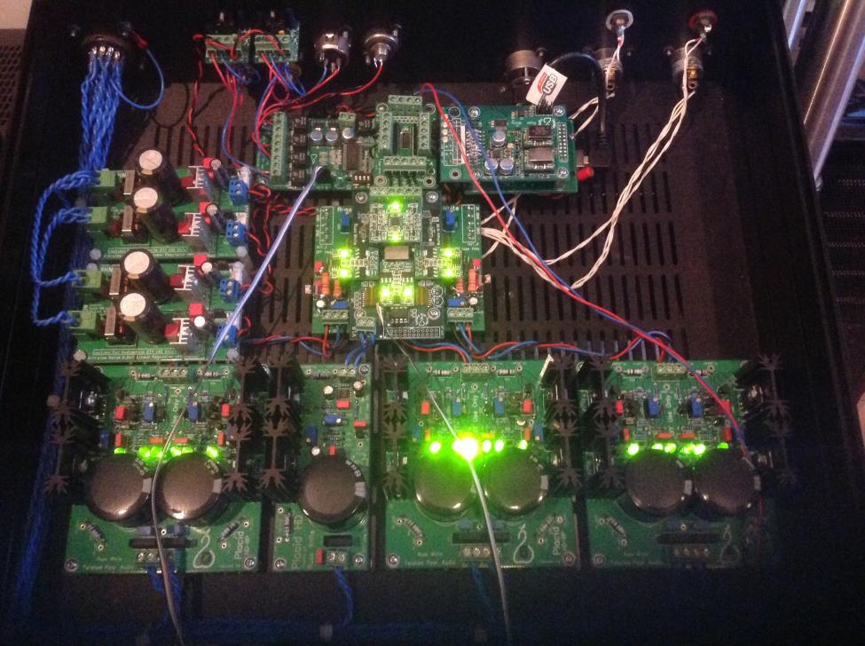

    Bygget HTPC for en venn med dual mono B3se.

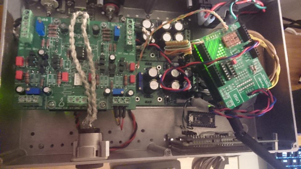

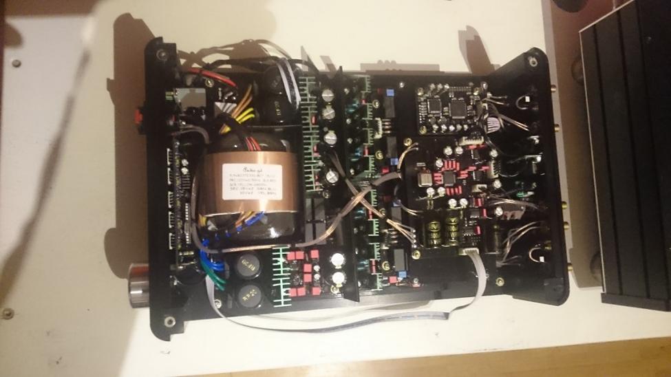

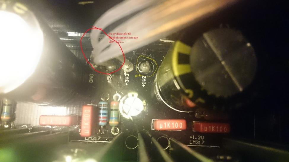

    Jeg har nå besøk av en Audio GD NFB 28 som har vært syk.
    Klarte å få loddet tilbake den løse lederen på tross av trange kår.
    Så til slutt fikk jeg lyd på både analog input og digital input (etter endel gloser og "målepinner"). Og den får tid til å bli ett hyggelig bekjentskap over de neste dagene før jeg eventuelt sender den tilbake til eier.

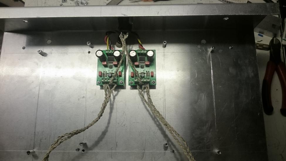

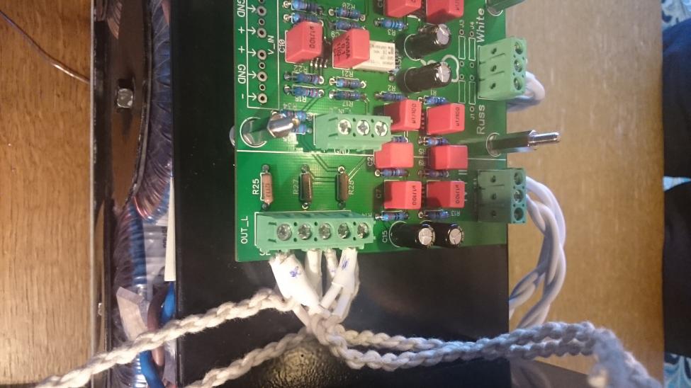

    Da har jeg kommet til hva jeg hadde planlagt å gjøre i påsken; hodetelefondriver (hodetelefon - effektforsterker).
    Jeg bruker 4 Beta22 og 2 Sigma11 for balansert drift, og jeg har fått smaken på Twisted Pear Audio Ventus, så jeg monterer 2 av disse (L/R) med en Placid HDBP (med Mundorf kondiser) som PSU.
    Kabinettet er svært enkelt men jeg tror det kommer til å bli bra også. Jeg tar 2 alu plater som er 2mm tykke og gjør dette;
    Det er PSU`s med trafoer (i egne hammond 1590U bokser som blir kledd innvendig med mumetal). Hele innsiden av PSU seksjonen vil også bli kledd med mu-metall og lederene fra PSUene til beta22/ventus går rett gjennom de to platene (på den måten er distansene korte og kontaktene få).
    Jeg bruker i utgangspunktet ikke volumjustering i ampen, da det blir gjort i DAC chassis. Jeg har fått litt smaken på analog lyd, så det er sannsynlig at det blir en kombinert løsning med DAC volumjustering på digital-siden, og Joshua tree for analog (pass through i DAC chassis slik at volum også kan styres av samme controller som DAC).
    Jeg ser at jeg har glemt en vesentlig ting som vil gjøre dette litt mer komplisert; softstart. Men men, vi finner vel ut av noe.
    Det som hører med til historien her er at jeg har tenkt å gjøre det samme med Holton ampene. Da med kjøleribbe på den frie delen av baksiden (kontaktene tar bare maks 7-8 cm i bredden, som gir meg nok av plass til kjøleribber ved siden av). Det blir da 25(b) x 16(h) x 7(d) kjøleribber til hver 500R2 monoblokk (men med plass til bredere dersom det blir varmere enn jeg er komfortabel med).
    Men men, tilbake til HPA. montering :)
    Edit: ang softstart, kanskje like greit å ikke bruke det men heller ha seperat power switch for balansert og ubalansert HPA seksjon... ;)

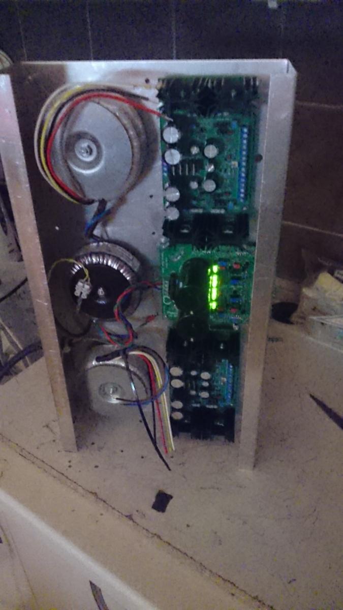

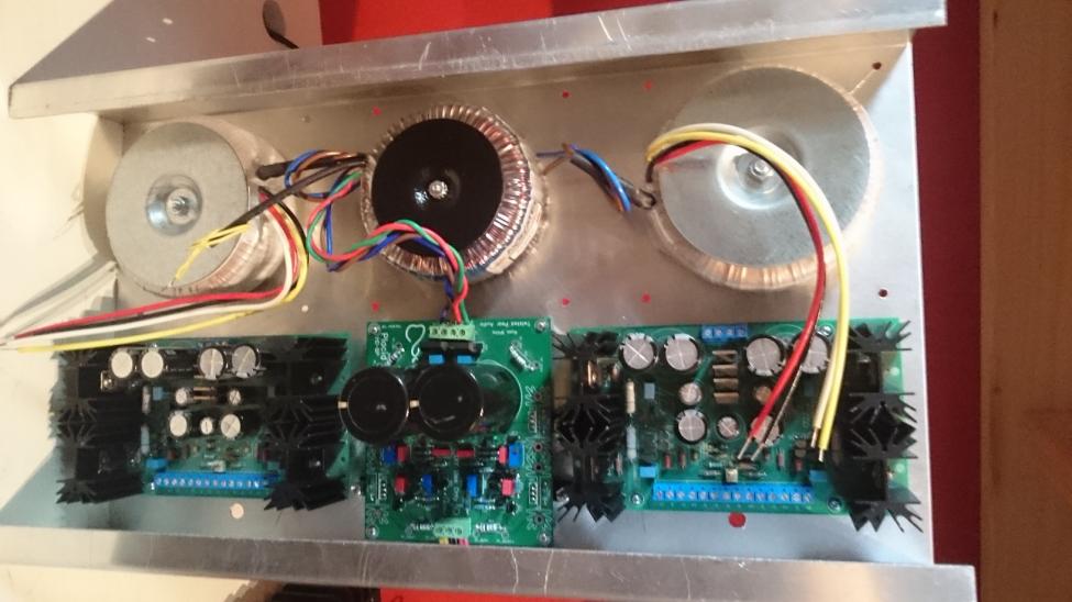

    Dette tok (som vanlig med meg :p ) mer tid enn anntatt.
    Men fikk til slutt brettet alu platen til den "ferdige" PSU delen (....det var tyngre enn jeg trodde....).
    En annen strek i regningen var at det gikk opp for meg at de ventus`ene jeg har er Ventus EZ som ikke er det jeg vil ha i denne ampen. Her skal det kjøres uten IC`er ;) Men de får gjøre jobben inntil videre. I dag og i langhelgen blir det montering av amp seksjonen (og bretting.... huff og huff).
    Front og bakplate skal bestilles i maskinert rå alu fra front panel express, og sendes sammen med alt alu til en venn av meg for pulverlakkering. Da er jeg sikker på at finish blir lik på alt. Jeg er lettere allergisk mot skrikende utseende og vil heller at man kan se detaljer når man ser etter de, enn at det er det første en legger merke til i rommet når en går inn. Så jeg har på min DAC og andre DIY løsninger valgt å ikke bruke "ink filling into engravings" da graveringen i seg selv er etter min mening way more cool når en legger merke til det. Så det blir nok RAL9005 på alt :cool:
    Men men, back to work ;)

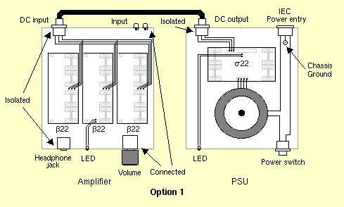

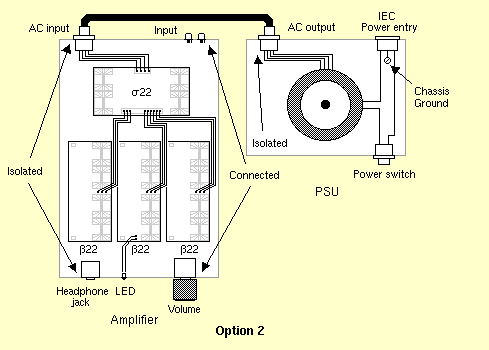

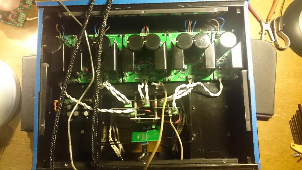

    Leste gjennom instruction/build manual for Beta 22 ampen, og så noe jeg hadde glemt; jordskjema.
    Det jeg gjør er å bruke hammond 1550U som trafo-kasser (koblet til safety earth) montert med ikke ledende distanser til alu platen slik det står nå. Dermed blir den eksterne trafoboksen i praksis rett ved sigma 22 PSU`n, men sigma 22 boksen er elektrisk koblet til boksen som beta22 kortene står i. MAO likt som på illustrasjonen.
    Jeg kler som sagt innsiden av disse hammond boksene med MU metall for skjerm. Kan også kle utsiden på samme måte. 3 lag 2mm alu skulle ta knekken på enhver fare for at EMI støy påvirker beta22 kortene selv om de i praksis bare er noen cm unna. Jeg hadde tenkt å kle hele innsiden av PSU seksjonen med MU metall, men velger å ikke gjøre det da jeg bruker alu platen som heatsink. Jeg er usikker på om jeg kommer til å koble signal jord til PSU boksen. Om jeg gjør det, så må PSU platen også isoleres fra amp platen (må da bruke plast-skiver i og rundt alle skruer / distanser mellom de to platene). Noe som i praksis blir mer som denne illustrasjonen:

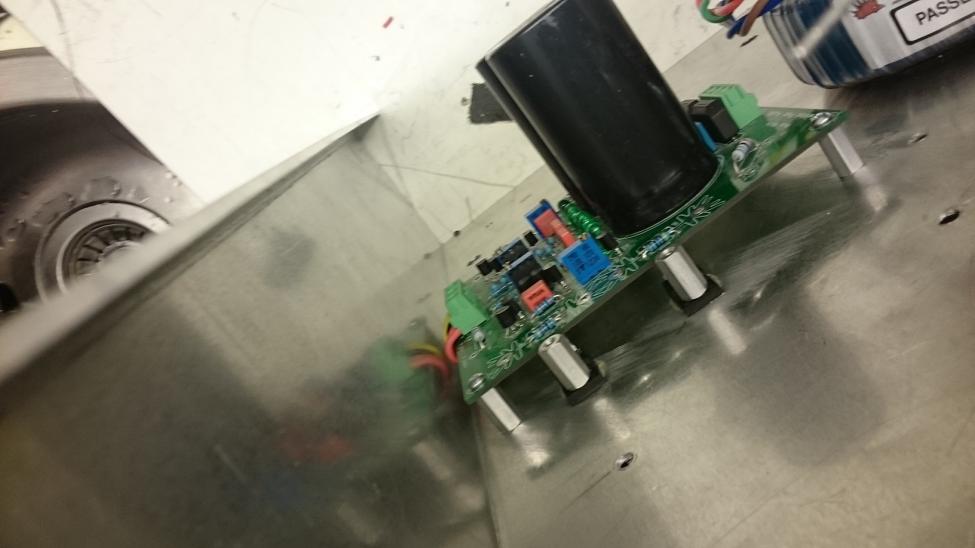

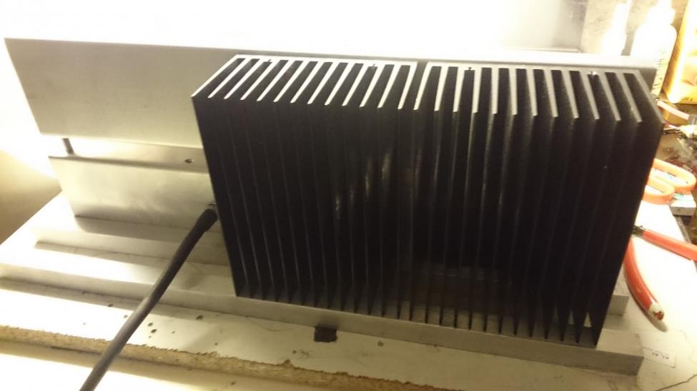

    Men før jeg kommer så langt som til å fikle med Beta22 delen, så skal ventus inn.
    Placid HD-BP er nå ferdig satt opp med 250ma + 100ma for shunt. Skulle være plenty men går over når ventus er oppe å går.
    Alu platen blir raskt varm (mao har god kontakt), men stabeliserer seg på ett nivå rundt 40-45c.
    gwikse

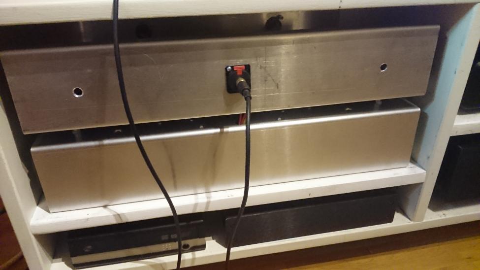

    1.092
    256

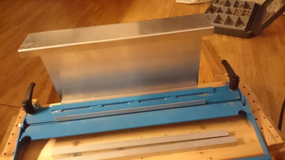

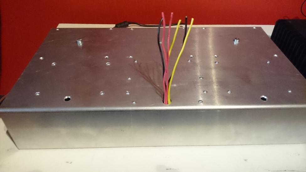

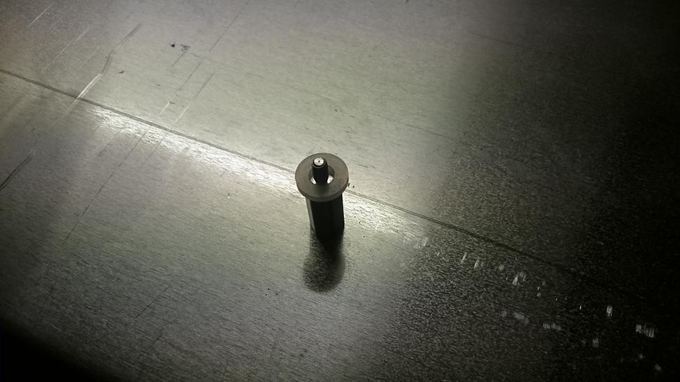

    Da har jeg fått brettet amp seksjonen og isolert den fra PSU seksjonen på tross av at de er festet sammen.
    Plateknekker in action.
    Denne plast isolasjonen dekker også over gjengene.
    = ingen kontakt mellom de to seksjonene :)
    Noe som fører til at jeg kan ha PSU seksjonen koblet til safety earth og amp seksjonen tilkoblet signal/PSU-jord. PSU`ene har ikke koblet beina til PSU jord.
    Da er alt klart for drilling til XLR inn og phones ut, samt PCB`ene. Jeg mangler endel småting som gjør at jeg må vente med å koble opp beta22 delen, men ventus skal spille i dag :)

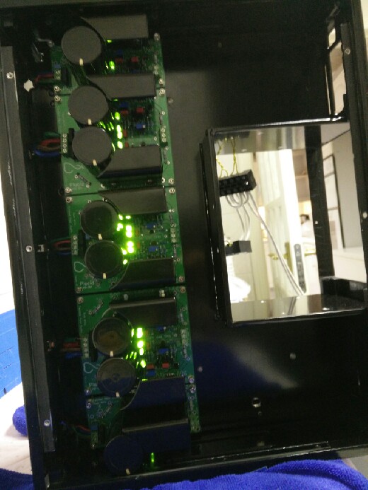

    Ventus står på burnin.

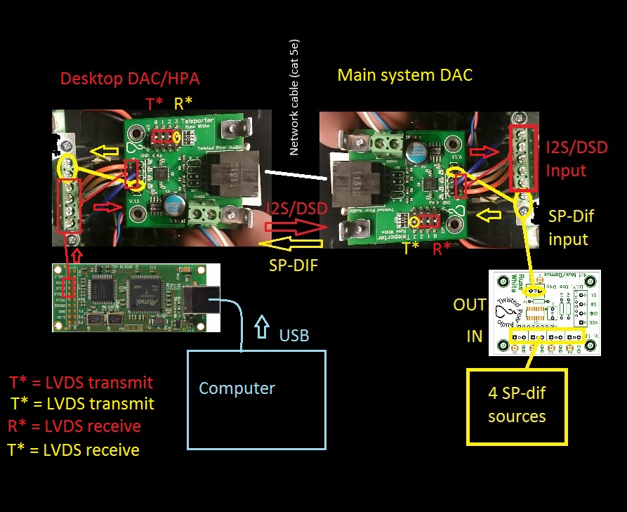

    Så da fortsetter monologen med noen inntrykk av network streamers.
    Jeg har pr. i dag benyttet både HTPC og dedikerte mini-putere fra forskjellige aktører. Både ferdig satt opp og bygget fra scratch. Jeg kommer neppe til å slutte å bruke noen av alternativene. PC for video / nettstrømming og musikk når jeg bruker PC`n. Satt opp en desktop DAC/HPA og flyttet teleporter løsningen fra internt i PC til inne i denne enheten. Det førte også til at jeg så på den ubrukte lvds kanalen på teleporteren og tenkte; kan jeg ha signal i begge retninger?
    Svaret fikk jeg ved å prøve, og med 3.3V TTL level spdif, så er det fullt mulig. Noe som igjen betyr at alle sp-dif kilder som er koblet til DAC i hovedannlegget også spiller på DAC/HPA på skrivebordet.
    Amanero spiller fortsatt som før på annlegget, selv om det da også går ett signal i motsatt retning (dip switcher velger om den sender eller tar imot signal).

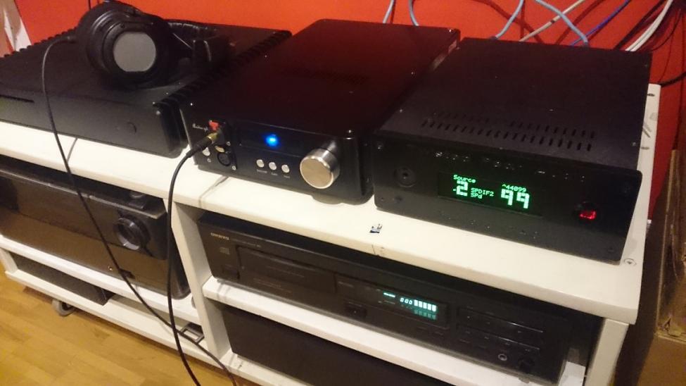

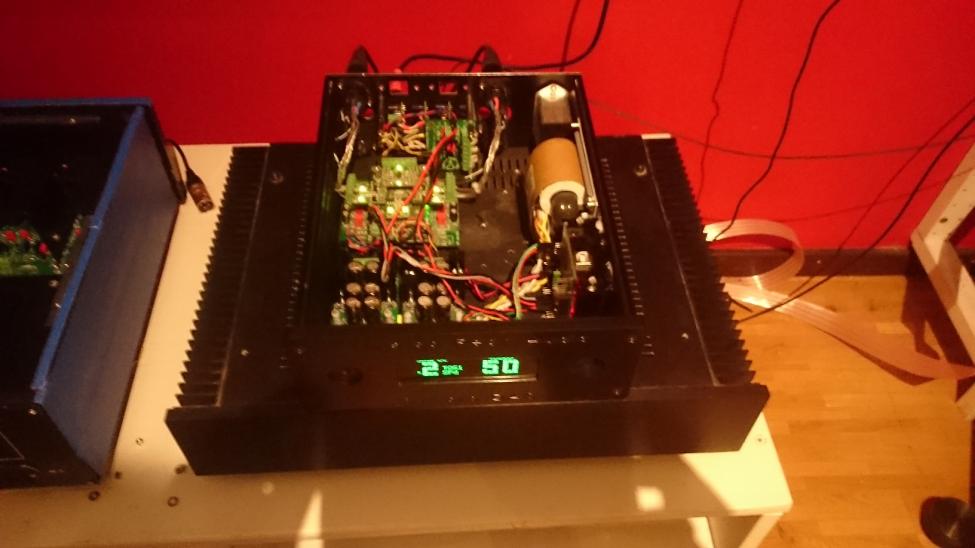

    Det er på tide å prøve å få lokket på DAC/HPA`n
    Jeg var nok litt for kjapp i planleggingen da jeg planla dette med en uno. Det blir for knotete og trangt, så jeg bestilte en arduino micro som kan skimtes i nedre høyre del mellom oled og trafo/psu.
    ganske så stor størrelsesforskjell mellom uno printstørrelse tv og micro th.
    Nå må jeg bare tilpasse koden så den virker med micro pinout :)

    Lokket skal på i dag, så kodearbeidet fortsetter :)
    Fikk orden på display auto off funksjonen nå. IOM at dette nå har kjørt i en lengre periode trenger jeg ikke lengre å ha display alltid på (nødvendig når en tester etter feil). Jeg vil helst ha så lite lys fra systemet som mulig (sort bakgrunn i lyd OG visuelt) ;)
    Neste nå blir da som sagt å bytte til micro for å sette på lokket. Da er denne klar for å bli testet over ett par uker for å sjekke at alt er ok før pulverlakkering (sender denne sammen med andre prosjekter jeg holder på med til pulverlakkering samtidig).

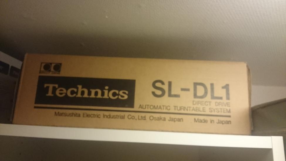

    Tekker. Det har blitt endel frem og tilbake 1step forward, 2steps back, osv. It made sense in my head :p

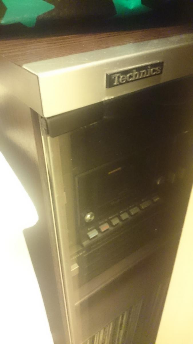

    Tok en liten kikk inn i boden ja, men lampen var røket og der er fremdeles lang kø for å komme på loddebenken (kjøkkenbenken....).
    Jeg vet at Sansui ampen egentlig kun trenger en skikkelig rens og ny pot. Technics trenger en ny input switch og rens. LP trenger nok "bare" en rens og tuning. Tuner og kasett må nok renses. Og jeg tenker meg at tuner-kabinettet kan bli ett greit sted å putte inn noe moderne streame-utstyr / DAC (vel å merke kun dersom det er mulig å ta fra hverandre uten å bruke "brekkjern". Og ja, jeg sjekket at det var LP-spilleren som var i esken ;)
    System-racket med LP`er i bunn. Spiller skal såklart på toppen.
    Dårlig lys = dårlige bilder (samt tatt med mobil).
    Spent på tilstand. Det er svært lite brukt, og har vært koblet ned i mange år.
    Reaksjoner: TT.

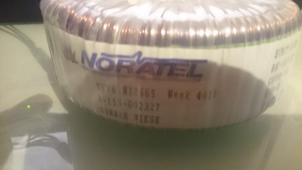

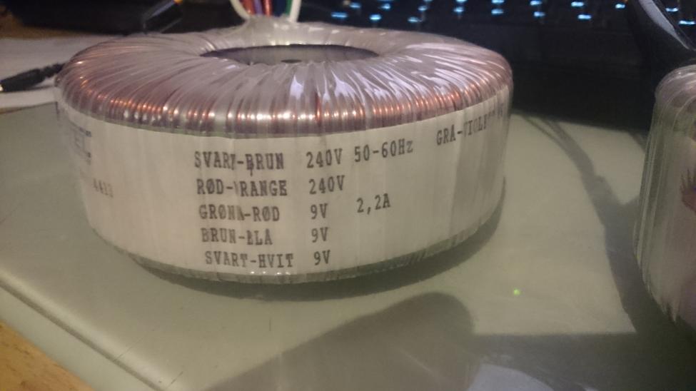

    Trafoene er audio high grade versjon fra noratel, med en ekstra tweak.
    Normalt sett binder noratel sammen 4 interne par med viklinger til 2 eksterne par med viklinger på sekundærsiden og 2 interne par med viklinger til 1 eksternt par med viklinger på primærsiden. Jeg har bedt de om å la viklingene gå helt ut og vil dermed kunne full-flette de i Svalander stil.
    Edit: det er alstå dobbelt sett med kabler, 4x 240V farger (2par), og 8x15/9V farger (4 par).

    Jeg kommer til å legge ut ett lite sammendrag av bygging av dac til en venn av meg. Bilde i innlegg #201 er av denne.
    Liten teaser:
    AC inne i den nedre delen her blir gjort om på nå. Dette for å føre AC kablene lengre unna DAC seksjonen.
    Spiller ganske så heftig dette systemet :)

    Audio by night 2
