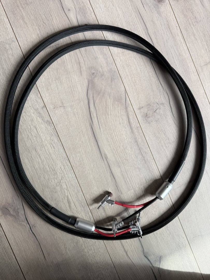

    På tide med en oppdatering herfra igjen. Subbene er ferdige og installert i systemet. Det var en fin anledning til å oppgradere litt på kabelsiden også. Ikke at de jeg hadde ikke funket, men de var ikke akkurat en fryd for øyet. Så da ble det kabelstrikking i forkant av sub-leveranse.

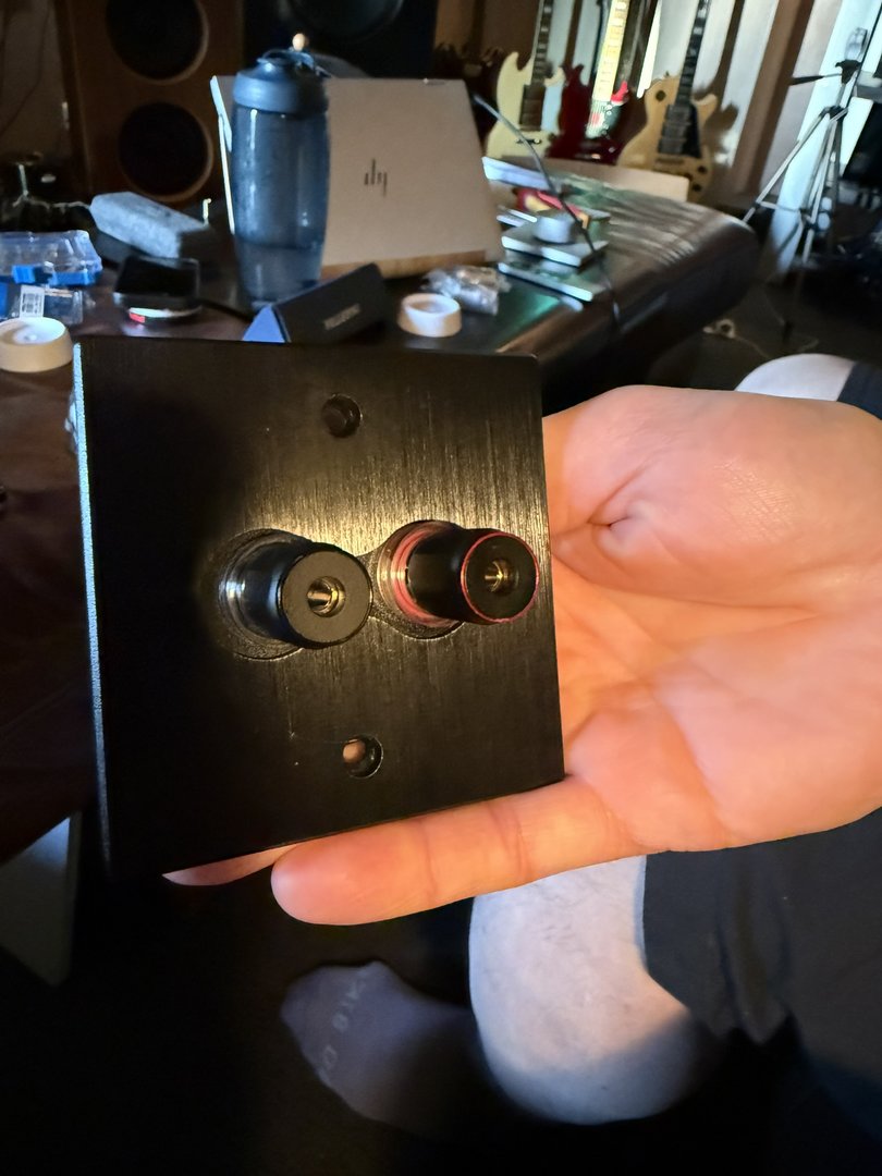

    Ble godt fornøyd med resultatet. De virker også! Bananpluggene fra e-bay var en drøm å jobbe med så de har jeg installert rund baut. Kabelsplitterne i alu er kun for å tilfredstille forfengeligheten min. Den samme forfengeligheten slo inn på terminaler og monteringsplate på subbene. Det ble også ganske bra synes jeg! HR fikk tak i monteringsplatene, mens terminalene var overskudd fra en tidligere e-bay handel fra min side.

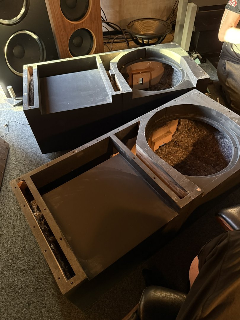

    Så et par bilder fra monteringen av subbene. Kassene venter på å få montert driverne.

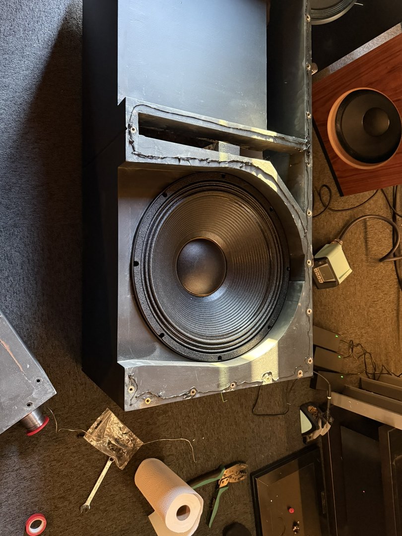

    Drivere på plass. Legg merke til kabelen HR bruker til loddestasjonen. High end loddebolt må ha skikkelig strøm, det sørget Furutech for!

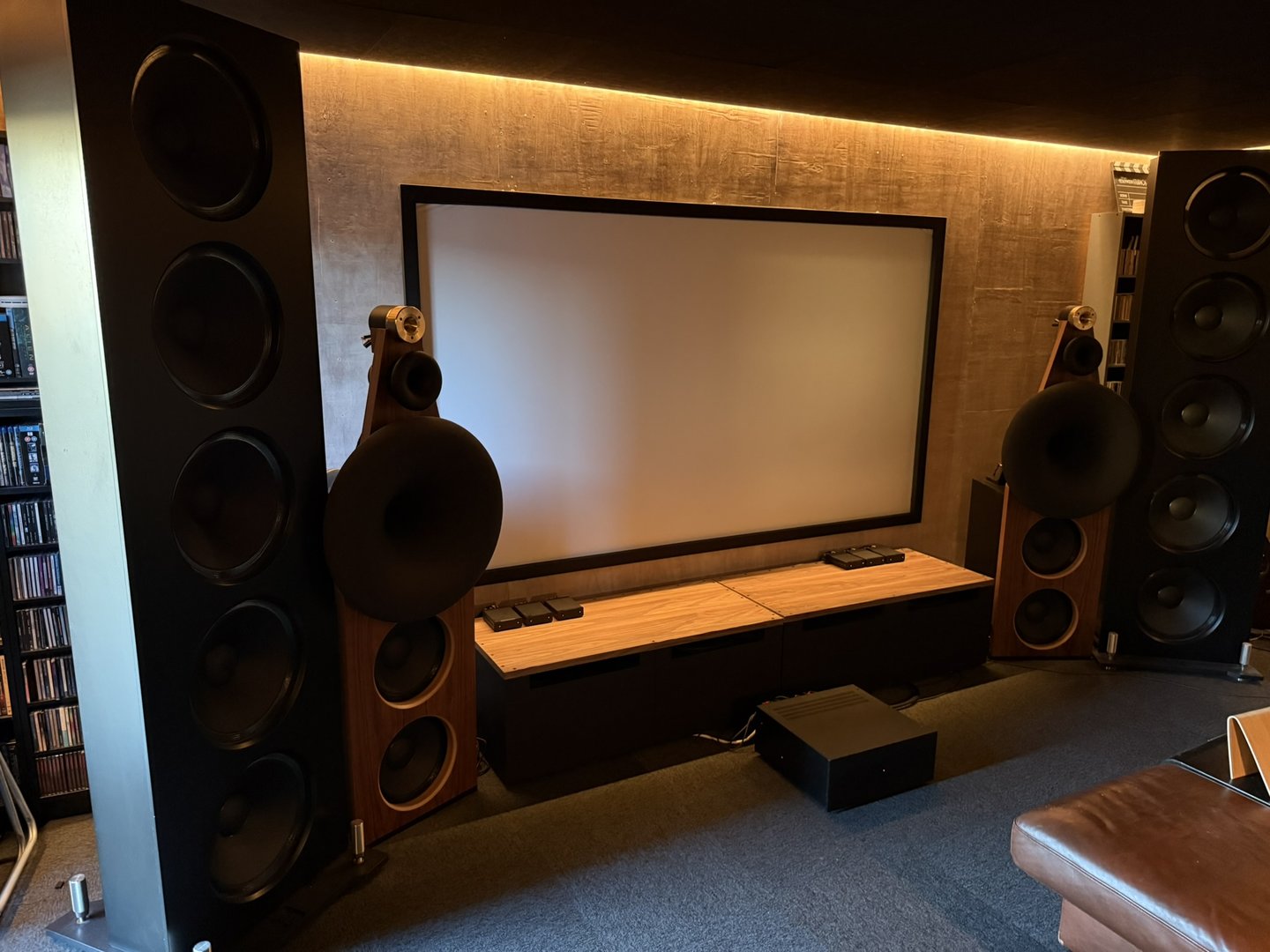

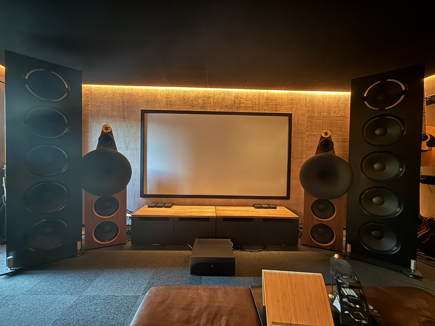

    Klar, ferdig, gå! 6 veis system er realisert. Jeg er kjempefornøyd med resultatet. Og se, jammen dukket det ikke opp noen små snasne amper også. Anaview AMS 0100 modulene har snart 10 år på baken med 24/7 drift, og jeg var plaget med noe høy tomgangsstøy på dem. Inn med Fosi monoblokker, mindre støy og nettfiltre er på vei i posten. Regner med at de fjerner det lille som er av tomgangsstøy. Kjekt med automatisk av/på-slag også. Hvordan de låter? Upåklagelig!
    Med subbene i systemet spiller bassen nå bedre enn noensinne. De drar lasset fra 25-80Hz (edit: har rettet lavpass fra 100 til 80Hz). Derfra tar basstårna og midbassene over morroa. Holder fremdeles på å justere inn lyden, men ARC korreksjonen viser at subbene spiller med ca 0.5 dB avvik fra targetkurven. Sånn høres det ut også. Ingenting som stikker seg ut, og det er ganske kult når man jobber med å perfeksjonere targetkurven.
