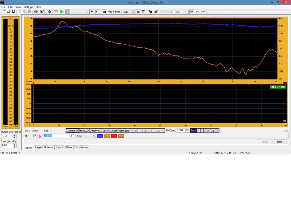

    Er det mange her som har satt opp lydkort og mic i XO-wizard?
    Skjønner at noe er galt når man får ett slikt resultat:
    Det er bla. allt for jevn frekvensresp., ikke går høyttalerne under 30hz og de spiller (desverre) ikke så høyt som 130dB :p
    Lurer på om det kanskje enten er at lydkortet ikke er kompatibelt eller om det ikke ble satt opp riktig? Bruker en eldre versjon av Behringer UCA202 (uten optisk utgang) og antar det er en behringer mic. Har kalibreringsfilen til mic og fikk lagt in den.

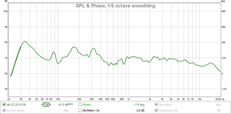

    N
    Næss
    til sammenligning så ser en måling i REW slik ut:
    Faktisk første gang jeg sjekker frekvens responsen med ht slik de står i dag, null eq :p
    Kan jo gjøre som flere her å bruke andre verktøy til målingen (REW, ARTA eller annet), så kun bruke XO-wizard til konfigurering. Men det er uansett alltid litt enerverende å ikke få til det man prøver seg på :D

    N
    Næss
    Har du kalibrert lydkortet med loop kabel? Jeg fikk også merkverdige måleresultater og feilmeldinger før jeg gjorde prosedyren som er godt beskrevet i programmet. Kan det være så enkelt? Har brukt litt tid med XoWizard og liker programmet godt etterhvert som jeg får lekt meg med det.
    Håper at det er noe så enkelt, det er ofte det. Jeg prøvde å kalibrere lydkortet, men fikk opp en melding jeg ikke helt skjønnte. Legger ut ett par bilder
    Klikket "ok", så "Stop Level Calibration", så kom dette vinduet opp (dette gjorde jeg nå, tidligere i dag så mener jeg å huske at flere av verdiene som "max output" og "max input" var tomme)
    Tidligere i dag så målte jeg spenningen som instruert i ene meldingen, dvs tok multimeteret og satte ene proben til jord i stikk kontakten (enkleste tilgjengelige og sikre jorden jeg kom på i farten), så fikk jeg en verdi på litt under 0,5V ene gangen, og i går når jeg så litt på det fikk jeg litt over 1V. La så verdien inn i "Reading (volts)"
    Etter det så stoppet jeg. Kanskje det som mangler er å trykke "Calibrate Current Stimulus"? Fikk ikke noen bekreftelse på at ting var ok eller ikke ok.
    Edit: loopback ser slik ut, jeg bruker begge kanaler.
