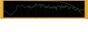

    Legger ut målekurven av filteret jeg spiller på nå;

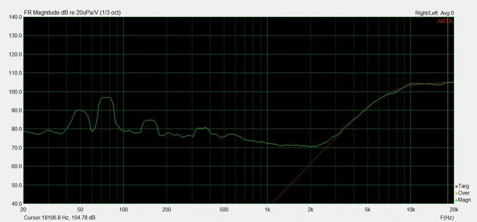

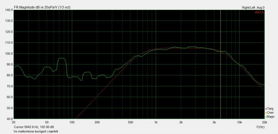

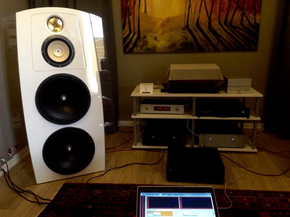

    Har i dag gjort min første kalibrering/set up fra bunnen. Siden jeg har brukt og finpusset på filteret emokid hjalp meg med en stund, valgte jeg å lagre jeg mitt nye filter (etter Grevl metoden) på preset 2 slik at jeg enkelt kan veksle mellom preset 1 og 2 og sammenligne de to filterne. Slik er systemresponsen med mitt nye filter fra lytteposisjon med separate målinger hø/ve:
    Her har jeg delt basstårn og satelitter på 650Hz pga dipen ved 500Hz som jeg ikke fikk korrigert bort. Legger ved målingen av mellomtone (FE203) gjort etter korreksjon målt i nærfelt 100cm.
    Shit au, legger ut de andre målingene av elementer korrigert. Her diskant, som kun har to eq punkter:
    Til sist bass;

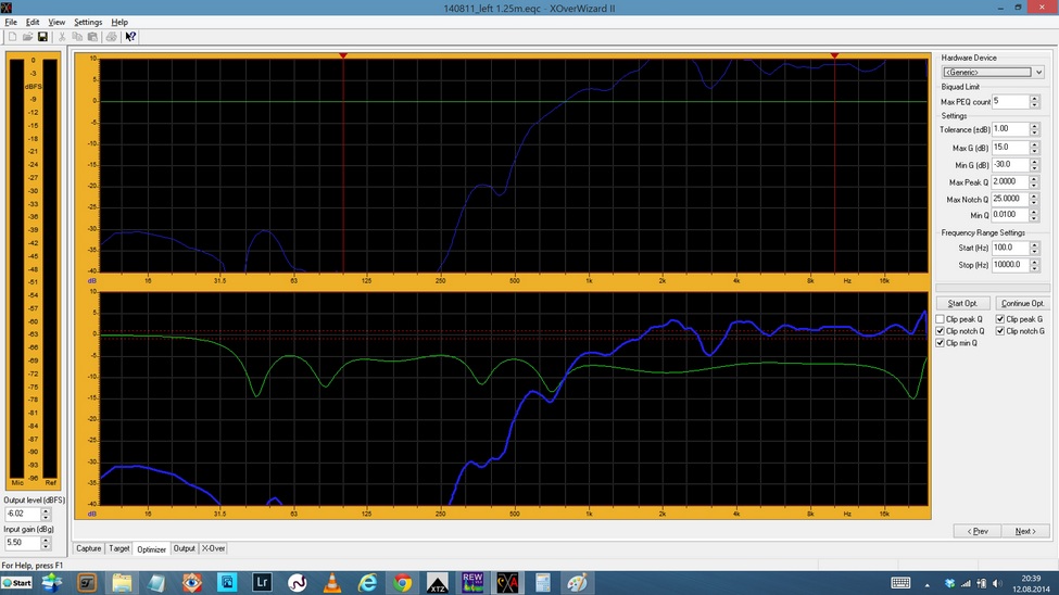

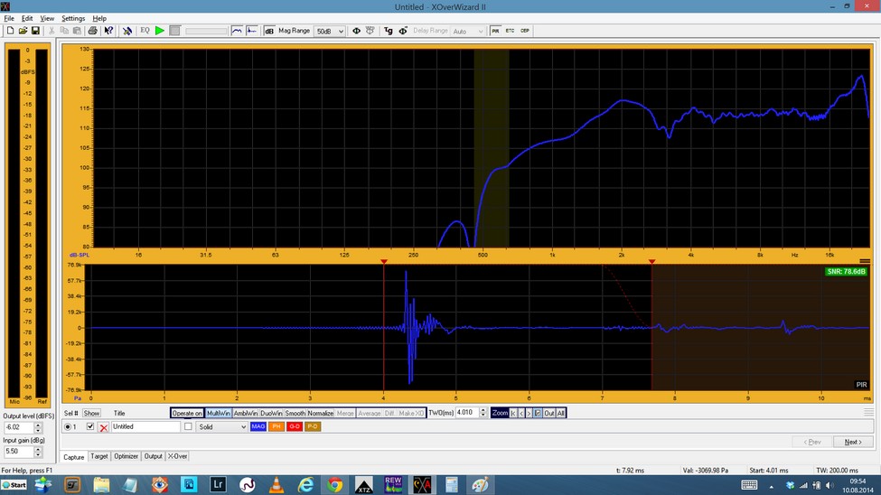

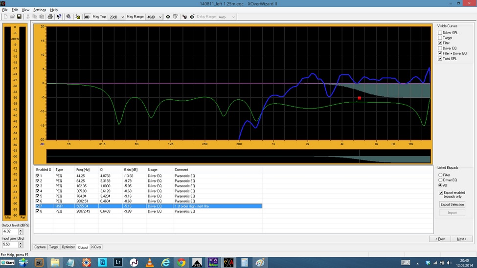

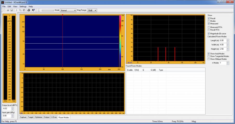

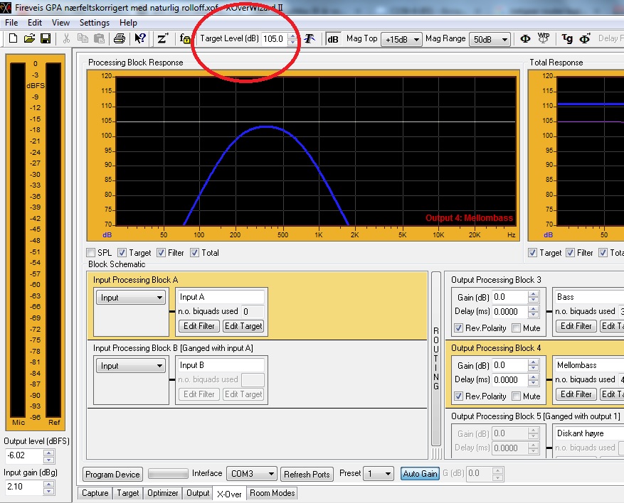

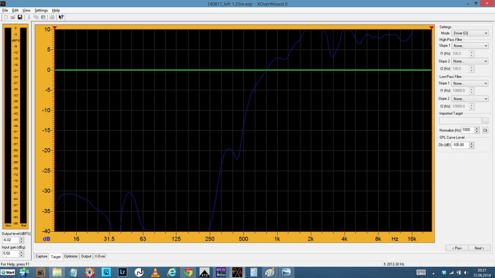

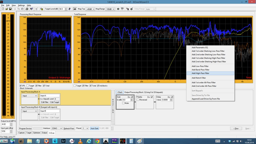

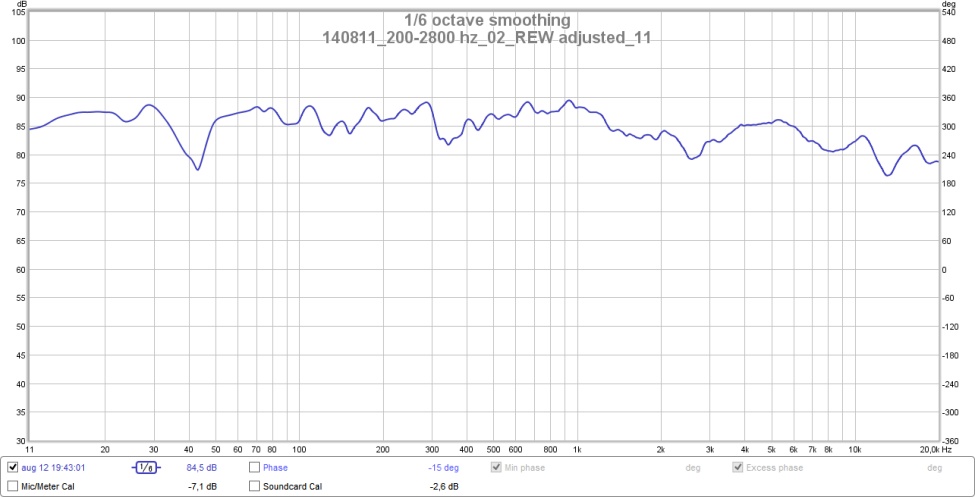

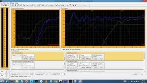

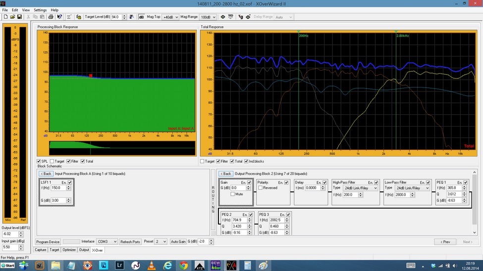

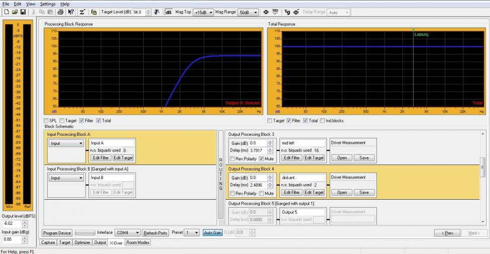

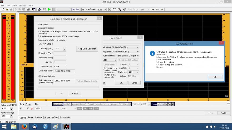

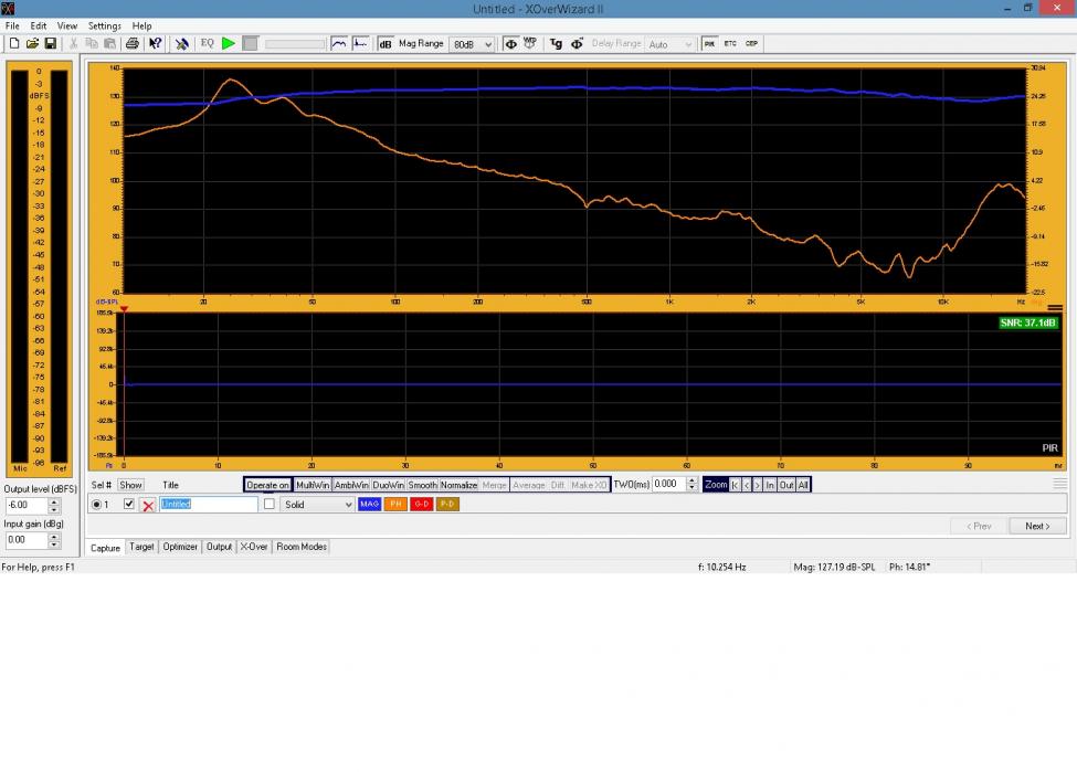

    På tide å bidra litt i workshopen. Ha i mente at jeg med stor sikkerhet er den mest lyd-ukyndige DCN28-eier i universet. Men for andre nysgjerrige kan det kanskje ha en viss interesse å se hvordan en total novise kan baske seg fram til et anvendelig resultat med dette flotte verktøyet.
    1. Etter at Robert fra Ground Sound var hjemme hos meg og foretok et kjapt oppsett tok det selvfølgelig ikke lang tid før jeg ville gjøre egne målinger og prøve å overgå sjefen sjøl. Men uansett hva jeg foretok meg låt det helt katastrofe. Jeg hadde oversett det simple faktum at så lenge boksen var programmert med et oppsett ville alle nye målinger ha dette i bånn - delefiltre, PEQ's og det hele. Jeg trodde at menyvalget Clear Crossover ville rense tidligere oppsett, men dengang ei. Saken er at man må programmere inn et tomt oppsett før man kan ta målinger på nytt. Dette står det ikke noe om i den heller magre hjelpemenyen, så det tok en drøy uke før jeg skjønte tegninga. Jeg har på det tomme oppsettet lagt inn et enkelt delefilter på den blokka hvor jeg måler tweeter slik at denne er beskyttet mot de mest brutale lavfrekvente grynta.

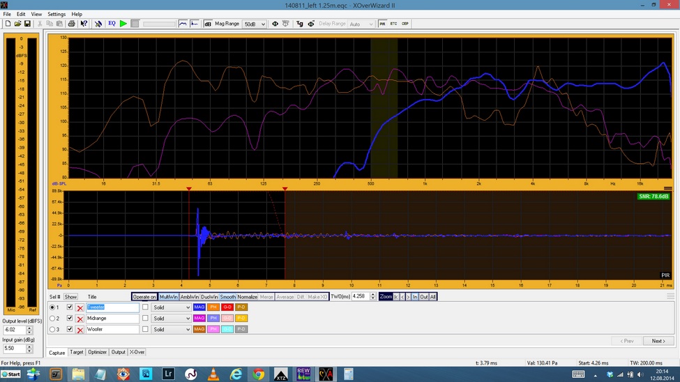

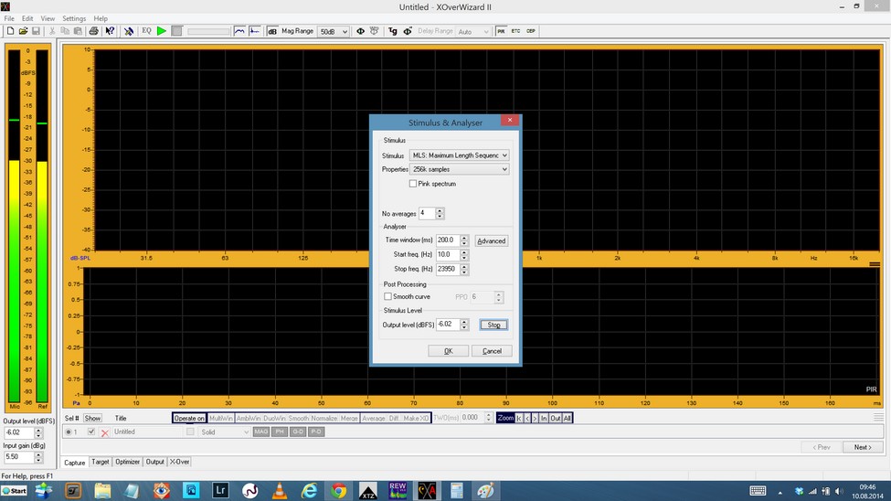

    2. Når man så skal i gang med måling velger man fliken "Capture" nederst i skjermbildet. De fem flikene svitsjer mellom fem skjermbilder, og det er en logisk progresjon - workflow - gjennom disse er det tenkt. Stimulus settingen som er oppe her velger typen signal og gir deg muligheten til å justere lydstyrke, referansefølsomhet osv. Se lydsøyler til venstre i skjermbildet. En snedig ting med DCN28 er at man kan justere det analoget ut-signalet. Basert på tidligere tukling har jeg valgt å justere for forskjellen mellom de tre forsterkerne og respektive høyttalerelementene med - 4 db på tweeter og -8 db på mellomtone
    3. Når man har målt et element kan man justere hvilket tidsrom for måling man skal benytte. Her har jeg målt fra en drøy meter og velger vekk fra der det begynner å melde seg refleksjonsutslag.
    4. Målingene jeg har benyttet som grunnlag for mitt nåværende oppsett. Legg merke til at rommet påvirker resultat for mellomtone og bass ganske tydelig. Jeg har valgt å sette tidsvinduet stort nok på disse til å få korrekt måling av hele frekvensområdet, og dermed får jeg også fasetopper og kanselleringer fra rommet der mikrofonen er plassert.
    5. I neste flik kan man velge target kurve og sette delefilter hvis man ønsker. Det siste har liten hensikt hvis man måler flere elementer i samme fil slik jeg har gjort her for da blir det bare kaos når du blar hit med neste element fra Capture-fliken. Dessuten følger jeg Roberts oppfordring med å vente med å sette delefrekvens til man har begynt å glatte litt på målekurvene. Alt jeg gjør her er å sette SPL-kurvenivået likt for alle elementene.
    6. Her i "Optimizer" er det meningen at du kan får programvare til å velge PEQ's for deg etter gitte kriterier. Robert bladde kjapt forbi denne, og jeg følger i mesterens fotspor. Jeg har testet det litt og det kan funke, men det kan også bli helt blæ.
    7. Så kommer man til "Output" hvor du kan editere hva programmet har lagt inn, eller legge inn egne. dette er et ganske kjekt sted å jobbe, og jeg har lagt inn noen noen greier manuelt her. Det er bare så synd at du ikke kan gå tilbake å jobbe med totalresultatet her senere, da arbeidsflyten dessverre bare er praktisk å følge en vei. Senere justeringer er det mest hensiktsmessig å gjøre i den siste "X-Over" fliken hvor det er et ganske primitivt interface for å foreta finjusteringer i.

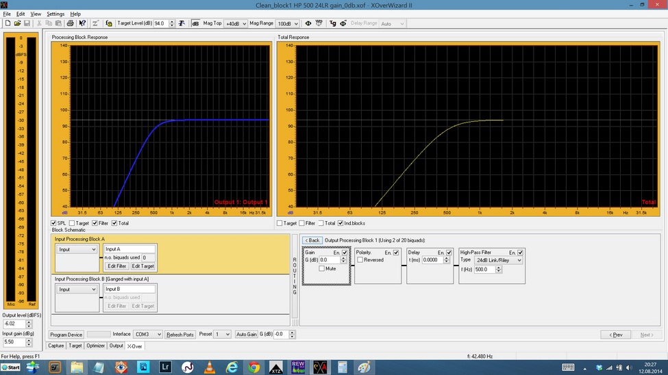

    8. Til slutt havner man i X-Over hvor det meste av tiden tilbringes. Alt man foretar i de forgående flikene kan lagres i eget filformat for målinger og hentes inn her for å jobbes videre med, eller man kan bare jobbe videre med det man har tatt med inn hit gjennom arbeidsflyten. I bildet sees målinger helt uten EQ. Inne i hver blokk (kanal) kan man nå velge å legge inn det man ønsker og se hvordan resultantkurvene former seg etter hva man gjør.
    9. Man kan også legge inn presets med forskjellig lydsignatur som kan velges med fjernkontrollen under avspilling. Legg merke til at disse presets blir gjort på inputsignalet og dermed ikke berører selve crossoveroppsettet.
    10. Her er resultatet av det jeg lagde basert på måling gjort 1,25 fra mellomtoneelementet på XTZ Divine.
    11. Problemet er bare at når jeg så måler i lytteposisjon ca 3,40 meter fra gir det helt andre utslag. Har gjort målinge med REW her, men kunne like gjerne gjort det samme med XOver Wizard. Jeg kunne derimot ikke ha gjort en totalmåling som dette og gått inn og jobbet videre direkte på den, da den bare ville hatt en blokk uten delefiltre og således ikke kunne programmeres inn i boksen. Så dermed blir det å justere på forrige skjermbilde basert på denne målingen, programmere inn på nytt og måle på nytt. Det skal sies at selv om denne målingen er like kupert som et middels norsk dalføre låt den ganske greit på anlegget.
    12. Etter 11 iterasjoner med justering - programmering - måling ender jeg opp med noe som ser slik ut. Den opprinnelige ganske slette kurven fra nærfeltsmålingen har fått alvorlige krøller på seg.
    13: Målingen i lytteposisjon ser derimot mye kjekkere ut. Og det låter dessuten et par hakk bedre. Klapp på egen skulder :)
    Stygg dipp på 43 hz som det er lite å gjøre med uten hammer og sag. Men jeg tror jeg kan leve en stund med dette i alle fulle fall.
