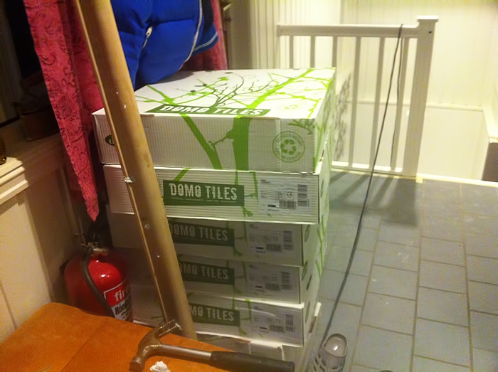

    Teppefilser handlet inn idag og de skal jeg legge iløpet av helgen. Elektriker kommer førstkommende Tirsdag for å fullføre installasjonen og kople til spottene. Blir godt å få annet lys der nede så jeg for inntrykk av hvordan det blir uten 500Watts arbeidslampe til lys. Legger nok ut mer bilder iløpet av helgen.

    Teppefliser er supert, lett å legge/kappe også. Blir det to farger?

    Jepp blir greit å legge dette. Nei ikke to farger - De flisene jeg linket til tidligere virket noe laber i kvalitet og utførelse når vi så på de på Tebbeabo på Bryn, så det ble en mer bedre robust type med litt tykkere utførelse som var riktig så behagelig å gå på.

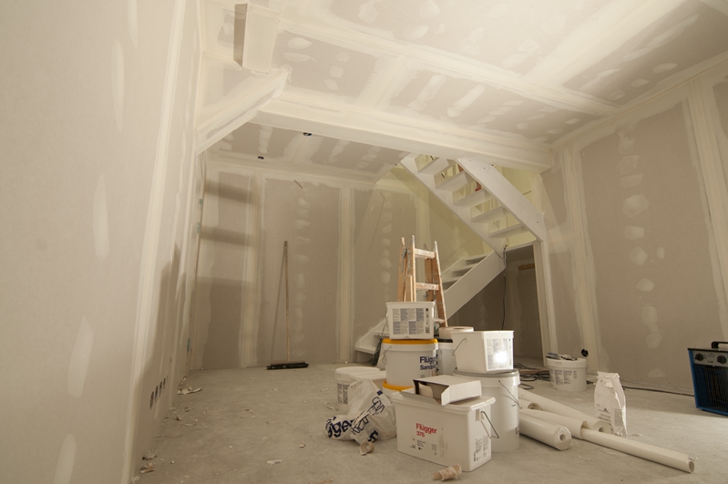

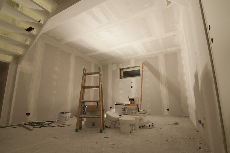

    Da var det tatt hull til høytaler føringsboksene og alle traff veldig bra iforhold til Spikerslaget og k-røret inne i veggen * heldigvis*
    Her ser dere boksene til venstre fronthøytaler,sub og strøm til sub. Fargen på veggen er kalt New York men bilde viser ikke den rettferdighet utifra de dårlige lysforholdene. Bedre bilder av rom kommer etterhvert.
    Her ser vi de større boksene som kommer bak racket og har utløp til de 9 høytalerene som kommer i rommet.

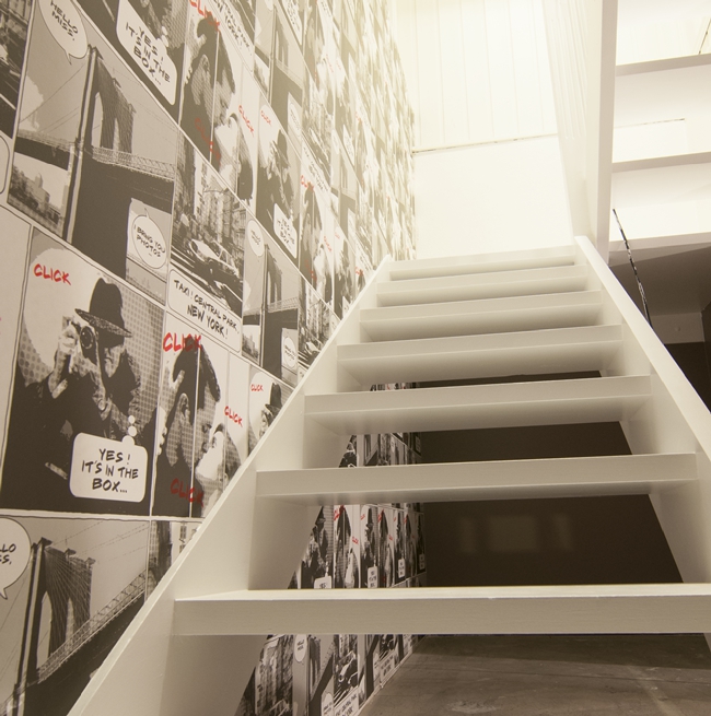

    Trapp ferdig malt - trappen har som nevnt tidligere blitt byttet om slik at nå kommer trappen inn i rommet langs veggen og ikke midt i rommet.
    Filmtapet på bakveggen :)

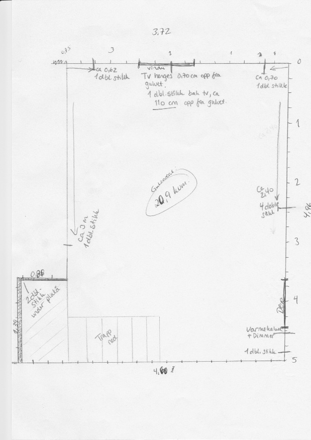

    Slik ser rommet ut på papiret..:)
    Elektrikere begynner å strekke ny kurs til anlegget og frontveggen imorgen tidlig.
    Du, såg litt på den tegningen din nå. Tv henges 0.70cm fra gulvet? Er dette en ny trend innen kino verdenen som jeg ikke har fått med meg?
    TV`en i stua er perfekt for meg og målepunktene er tatt herifra, er det noe jeg hater så er det å sitte å se opp for å se på TV`en. Uansett er det muligheter å øke høyden om jeg ønsker det. 65" så havner den ett stykke opp på veggen tross alt...:)
    Ser nettverkstikkene i rommet ikke er med på tegningen. Kan legge til at det blir kablet nettverk både til mediapc`en og til TV`en - alt skjult i vegg selvsagt..:) Oppretter også en utvidelse av det trådløse nettet med en Airport Express for tilkoplinger av diverse styringsenheter.

    He he, jeg er begynt å tenke på akustikkløsninger og hvilken utforming jeg skal ha. Det er alltid en utfordring med disse aksutikkremediene når rommets eksteriør skal ivaretaes. Jeg ser for meg å begynne med 1-refleksjonen i sideveggene og deretter tar jeg taket. Rommet var skremmende før jeg fikk tepper på gulvet. Regner også med at sofaen vil ta opp litt lyd selv om den er i skinnutførelse. Dette er nok hva jeg begynner med så for vi se hvor langt jeg kommer med dette først..

    Heisann,
    et lite tips før du henger opp tv'en så lavt:
    Hvis du skal bruke recliner-funksjonen på reclinerne, må du huske at hodet blir liggende mer vannrett og med tv'en så lavt tror jeg ikke det blir behagelig.
    Mange synes at lerretet mitt sitter for høyt, men når jeg sparker reclinerne deres bakover, forstår de hvorfor.
    Mitt råd: Prøv ut før du henger tv'en for lavt!

    Godt tips Morten - skal taes med i beregningen.
