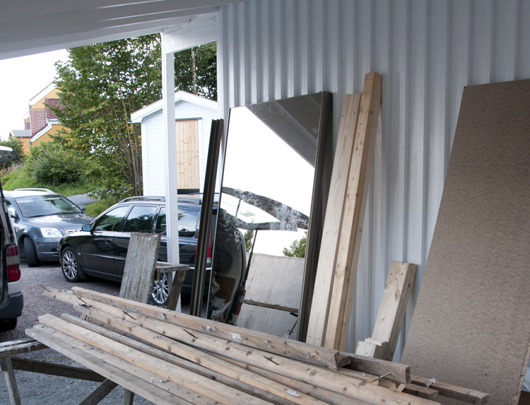

    Bruker opp igjen det jeg kan, må bare trekke ut litt spiker og plugger først...
    Forresten er det noen som trenger en stilig skyvedørsgarderobe i smoked glass som kan skimtes inntil veggen på bildet der...- 500 kroner tar jeg noe som må være latterlig billig. Følger med skinner både oppe og nede. Må hentes Lillestrøm/Rælingen. PM ved interresse og måledata.

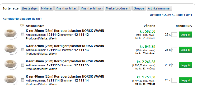

    gismo er det lov å la 220v gå igjennom trekkerør i gulvet ? Tenkte å pigge ut kanaler i gulvet og opp i veggene til de forskjellige punktene i rommet. Blir liggende varmekabler over.
    Hallo.
    Jepp, om du pigger/slisser i gulvet og legger godtkjente trekkrør så er dette ok.
    Da kan du legge avretningmasse over det hele og leggevarmekabler på godtkjent underlag over der.
    La trekkrør gå hele opp i veggene dit de skal, du skal sikkert fore ut veggene her tenker jeg grandis?

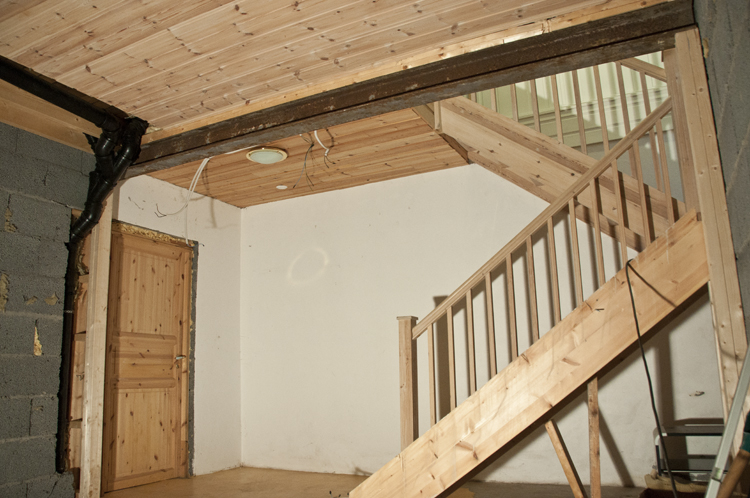

    Ble så ivrig etter å ha sett så mange dårlige rom på Horten messen så jeg kastet meg rundt og begynte å sage på H-Bjelken jeg hadde hentet hjem tidligere i uken...;)
    Ferdig kappet på 3,97 meter bærende stål, denne er nok dimensjonert for å kunne bære 20X så mye som den er tiltenkt men bedre den veien enn andre. Dessuten kostet den meg ikke annet enn slitet med å frakte den hjem. Droget veier over 200kg så det blir morro å skal dra den inn kjellervinduet og ikke minst når den skal stemples opp imot taksperrene. Vinsj, tau og mye krefter er vel stikkordene her.

    Kappet likegodt opp og gjorde klart avstivingen som skal midlertidlig støtte opp taket mens vi kiler inn ståldrageren. Avstivingen skal selvfølgelig taes ned før vi manøvrerer inn drageren :)
    Forhåpentligvis kommer det opp ett bilde imorgen med en drager der oppe og alt det andre rakkelet er borte - om ikke gikk ikke alt etter planen... ;)

    Takker for tilbudet Steinar men stålmonsteret er oppe, det var en kranglevoren jævel men han måtte gi seg for overmakten tilslutt. Måtte gi opp og få den inn kjellerevinduet så jeg måtte kaste ut leieboer og styre H-bjelken så forsiktig jeg kunne igjennom leiligheten og tingene hans. Ikke helt sikker på at han syntes det var stas men så kjenner ikke han iherdigheten til en ekte audiofil heller..;) Vi var 5 stykker som kranglet den på og kilte den opp - Skikkelig deilig å kunne rive veggen og få en følelse av hele rommet.
    Noen bilder:
    Årringer jobber imot hverandre.
    Skrur og limer avstivere.
    Drager på plass en dag på overtid : *Ohh - Lykke*
    Det er en stygg rakker men den gjør jobben sin og velsådet.
