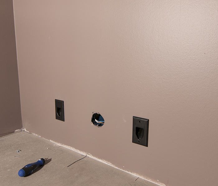

    Da var det tatt hull til høytaler føringsboksene og alle traff veldig bra iforhold til Spikerslaget og k-røret inne i veggen * heldigvis*
    Her ser dere boksene til venstre fronthøytaler,sub og strøm til sub. Fargen på veggen er kalt New York men bilde viser ikke den rettferdighet utifra de dårlige lysforholdene. Bedre bilder av rom kommer etterhvert.
    Vis vedlegget 188777

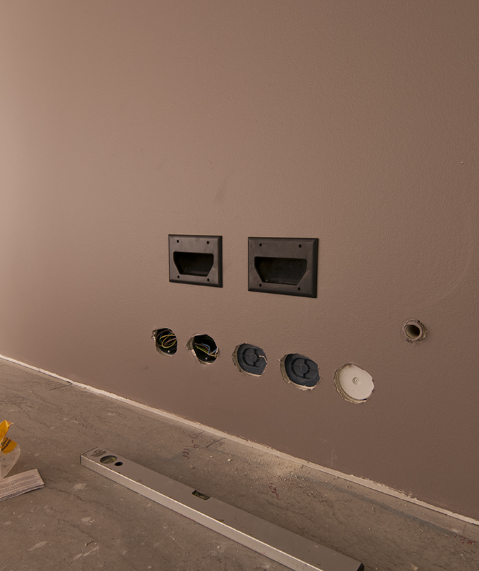

    Her ser vi de større boksene som kommer bak racket og har utløp til de 9 høytalerene som kommer i rommet.
    Vis vedlegget 188778
    Bladd igjennom tråden din igjen her nå på morgenen, vanvittig inspirerende tråd.
    Men disse uttaksboksene for kabler og høytallerne du har benyttet deg av - endte du med å bestille de fra monoprice? Finner de ikke.. Har du bokser bak her, eller er det noe rør tilkoblingbak? Eller er det bare en "åpen" løsning mellom rør og uttak?

    Jeg ville ikke brukt disse boksene til side og bakhøytalere. De bygger ut og dermed blir det en utfordring å få HT`erene jevn med veggen om de skal henges opp. Da er standardbokser bedre.
    Jeg har cc60 stendere på veggen. Så kappet jeg 2stk tverrstendere og festet de imellom slik at de passer til Monoprice boksene - (se dybden og måle bredden) Deretter borret vi hull i øverste tverrbjelke og limte fast K-røret 3/4 ned i bjelken. Husk å ta eksakte mål hvor boksen kommer før du gipser igjen veggen. Når dette var gjort tok jeg hull i gipsveggen veggen og punktlimte boksen (det går ann å skru også) i gipsen. Bak i Monoprice- boksen er det en traktlignende form som da kommer på undersiden av tverrbjelken som røret er limt i, har brukt trekkefjæra i alle boksene og det fungerer veldig bra. Sørg for å bruke skikkelig lim å feste K-rørene fast med.
    Pass også på og IKKE ha for kraftige bøyer på K-rørene så slipper du utfordringene som jeg hadde. Silikonspray og Zalo ble brukt her på de verste knutene :)

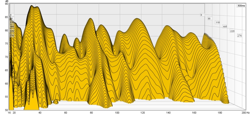

    I går hadde jeg gleden av å besøke Johnnygrandis sitt oppsett. Et oppsett som består av en kombinert kino og to kanals oppsett. Det førster som slår meg er hvor stilfullt rommet er. Har er det lagt inn mye tid og løsningene er godt gjennomtenkt. Det meste av kabling ligger skult, noe jeg setter stor pris på. Skulle ha gjort dette selv. og jeg vil se på mulighetene for det i vinter.
    Sist jeg var på besøk hos Johnny så hadde han samme oppsettet, borsett ifra ta der sto en Ayon integrert rørforsterker. Sammen med Dali helicon 400mkII så spillte dette flott og med et bra fundament. I går fikk jeg hørt på Cary SLI 80, sammen med de nevne helicon. Lytta igjennom noen spor fra Kari Bremmnes fra Live skiva hennes, og lydbildet er stort og bredt, men vokalen godt plassert der den hører hjemme. bass og trommet sitter som et skudd og jeg aner at her er plassert akustiske remedier på riktig plass, samt at Dspeaker antimode har gjort en god jobb. Rommet til Johnny er ca havparten av størrelsen på mitt rom. Og det setter noe begrensninger på dybden i lydbildet. Det er ikke det at den er liten, men med HT plassert der de må plasseres, så er det vanskelig å få til samme dybden som jeg har. Bredden er der, et annet eksempel på at platene på veggene er plassert riktig.
    JOhnny hadde nevnt noe om at han ikke fikk subbene til å spille godt sammen med frontene, men jeg merka ikke noe til det. Så jeg spurte johnny om han ikke kunne koble fra subbene. Johnny ser da på meg og sier at subbene ikke var koblet til. De Daliene, trykker til på trommene såpass at jeg trodde at subbene var på.
    Lyden at Dali og Cary er mer riktig med mine ører enn dali og Ayon. Nå liker kanskje vi to samme type lyd, litt på den mørke siden, men det skal være dynamikk og fart. Dette har Johnny fått godt til.
    På kinobiten skal jeg ikke si så altfor mye. Da jeg ikke har noe annet sammenligningsgrunnlag enn min nedprioriterte kino samt offentlige kinoer. Vi såg en eller annen tegnefilm med ei gammel dame som jakta mus med hagle... SATAN hvor det trykka i brysten når hun fyrte av salvene. Det er slik kino skal være. Godt med volum og masse trøkk. Heldigvis så er de SVS subbene til johnny såpass raske at det ikke oppstår jalling og mye stående bråkete lydbølher som henger lenge igjen i rommet. Dette er så kjapt og pressist som jeg har hørt det noen gang. Vannvittig morsomt.
    Johnny har også investert i ny projector en Sony til en god slump penger. Jeg er egnetlig ganske satt ut ppå hvor bra bildet på projektorer har blitt de siste årene. Vi såg noen klipp fra en Marvel film, og på nærbilder på 106" skjerm med sitteavstang på 3-3.5meter. Så ser man ikke noen pixler eller noe slikt. En oppløsning i bildet jeg ikke trodde var mulig på slike store bilder. Man kunne sitte å telle rynkene for skuespillerene, og nyanser i sort og grått var meget tydelig.
    Vi fikk målt litt også og det er inne mye å få gjort hos Johnny om man skal ivareta det stilfulle rommet. Som Johnny sier, dette er et fellsrom.
    Legger inn noen grafer så kan folk få kommentere om de vil.
    Her er frekvansgangen, Vannfall og ETC med 2 subbwoofere
    Vi kobla så på mine to små SVS sb12nsd og satte de bak i rommet. Vi brukte ikke noe tid på plassering eller justering, annet enn fase.
    På samme scene, med samme volum fra reciver så fikk vi 7db mer lyd, og peakene var oppe i 102db.. Tror ikke subbene mine hadde tålt noe mer, så med andre og større sy\ubber johnny, så kunne du nok ha dratt på med en 5-6 db til. Men man skal jo prøve å beholde hørselen også.
    Legg merke til Vannfallet, selv med så mye boost rundt 40hz så er bassen tørr og kontant. Jeg er imponert.

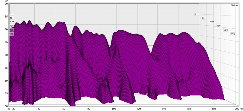

    Har er noen grafer fra 2 kanalsoppsettet uten subbwoofere:
    Slett ikke galt dette i det hele tatt. Alt i alt så er det to oppsettene til Johnny svært vellykket. Musikk og film er vel best hjemme.....
    Takker for godt svar, så det ikke før nå.
    Da går jeg heller for vanlig standardbokser til bakhøyttalere og ser hvordan jeg gjør det lokk. Hvis mulig trenger jeg kanskje ikke noe lokk der.
    I fronten har jeg ikke helt enda, men ser for meg å ha monoblokker stående forran, så blir eventuelt tre slike bokser for hver sin xlr kabel.

    Joda, teksten stemmer med bildet. De gule grafene er kino oppsettet. med 2 og 4 subber. Housekurven er kraftig ja, men bassen er såpass tørr som du ser på vannfallet at det ikke gjør noe. men til musikk så blir det nok litt for mye av det gode. De lilla er for 2 kanalsoppsettet
    Johnny bruker en Antimode, men kun på to kanals oppsettet. På kino konfigurasjonen er ikke antimode inne i lydbildet, men en 8033C.

    Ved første øyekast ser det ut til at subene innbyrdes ikke er optimal justert(med 4 stk), som vel også nevnes i teksten om jeg forstod det riktig. Interessant at dere opplevde det som jevner da det ser mindre ryddig ut i bassen.
    Geir Arne
    Dette var basert på noen korte snutter på film men ja jeg opplevde den som mer tight og med samme volum på receiver ble bassen mer jevn fordelt i rommet. Trykket var også mer fysisk så med mer headroom avlaster jeg nok subbene ganske bra. Mrk at jeg lytter på rimelig høyt volum med subbene så hos meg passer det svært bra på film. Jeg tror Peter ønsket å justere subbene mer ned i volum men ikke jeg...;)

    Jeg syntes det var sinnsykt høyt! Om vi brukte vel kanskje 1min på å plassere sub 3 og 4.. Vi kunne fått det mye jevnere om vi hadde brukt tid på det.
    Gjallarhorn Audio
    26.02.2010
    1.701
    1.855
    Heggedal, Asker
    100
    Momentan frekvensrepsons ser meget bra ut (bortsett fra for oppsettet med 4 sub'er), men det trengs (om mulig) bredbåndede absorpsjonstiltak i bassområdet da utklingingstidene er langt fra jevne i dette intervallet (ref. utstikkende fjellrygger utover i tid i vannfallsdiagrammet).
    Ved bruk av 4 sub'er, så oppstår i tillegg en resonering i rommet (litt under 40 Hz) som vil forringe klarheten i lyden. Så her må det jobbes mere med plassering da 4 sub'er ikke bare skal høres jevnere ut, men også måle jevnere (hvilket det ikke gjør i øyeblikket). Jeg forstår at det var begrenset med tid til å se nærmere på plassering av de 2 ekstra sub'ene, men det faller nok på plass etter hvert :)

    Med 4 sub'er så er jo dessuten huskurven nesten borte (i forhold til med 2 sub'er), bortsett fra en "festpukkel" rundt 40 Hz ;)
    Kanskje årsaken til at 4 sub'er hørtes bedre ut i dette tilfellet rett og slett skyldes at forvrengning ble mindre (p.g.a. avlastning i effekt pr. sub) eller fordi festpukkelen falt i smak, om enn ukorrekt :)
    Vel, det får være nok kommentarer ifra min side. Lykke til videre!

    Hehe... Jo vi brukte vel kanskje 2min på å plassere de 2 andre subbene. De sto relativt mye nærmere mikrofonen enn hoved høyttalere og subb. Vi testa med 4 subber bare for å se hvor mye mer headroom vi kunne få. Subbene var ikke justerte, ingen romkorreksjon fra Reciver eller noe.
    Med litt tid, og om johnny går for 4 subber, så vil nok de bli plassert langt bedre og justert... Den festpukkelen er litt mye for min del...;)
