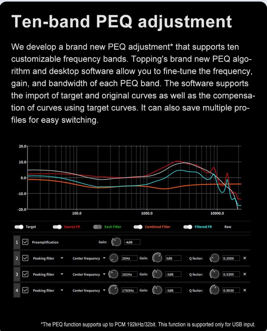

    Ser det finnes en spennende ny Topping DAC der ute nå; Topping D50 III som har støtte for 10 bands PEQ ++ via Topping Tune programvaren.
    Er denne noe du tenker å ta inn i sortimentet @Høvdingen?
    Snip fra reklamen på denne 10 bands PEQ:
    Vis vedlegget 1009405
    Ja, D50 og A50 kommer inn rett over Påsken, og info blir lagt ut i nettbutikken i løpet av Påsken. :)

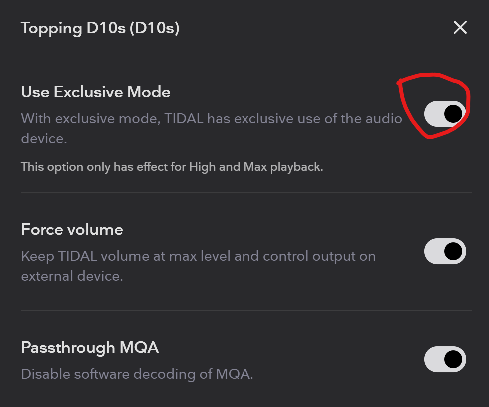

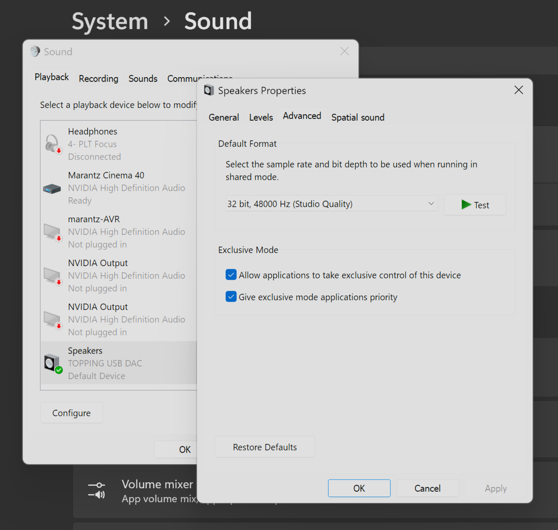

    Hei!
    Gikk til anskaffelse av en D10s fra butikken her. Og er strålende fornøyd!
    Jeg har koblet den til PC'en og derfra inn på en NAD C658 via coax. Jeg har et lite problem når jeg spiller fra Tidal.
    Sample rate på displayet endrer seg ikke når jeg f.eks. går fra et spor med 44100hz til 96000hz. Det blir stående på 44100.
    For å fikse dette må jeg inn i innstillinger i Tidal app og slå av "Use Exclusive Mode", for så å slå det på igjen.
    Noen andre som har opplevd dette? Er det Tidal som krangler?

    Hei!
    Hei, jeg antar du har Windows PC? Har du installert driveren for D10s'en?

    Ja, Windows 11. Det var plug and play og den installerte seg selv. Jeg har sjekket Topping for drivere, men kan ikke finne noen til D10s.
    Men når du nevnte dette måtte jeg sjekke device manager, og der er det noe som kalles Topping DFU som ikke har drivere. Jeg får lete litt til.

    Takk skal dere ha begge to :) Jeg fant link til drivere i butikken her også. og da forsvant Topping DFU feilen.Fyra opp igjen Tidal nå, og sample rate endret seg umiddelbart (y)
    Litt usikker på hvor du mener jeg skal bruke WASAPI drivere, Powercon? Tidal lar meg ikke styre det. Tenker du på f.eks. avspilling via Foobar2000 eventuelt?

    Bra det ordnet seg. (y)
    Beklager forvirringen, jeg sjekka bare raskt hva det het i Qobuz-klienten. (der hete det WASAPI Exclusive).
    Jeg tror det er samme greia i Tidal under settingen du fant som heter Exclusice mode. La den stå på Exclusive Mode. :cool:
