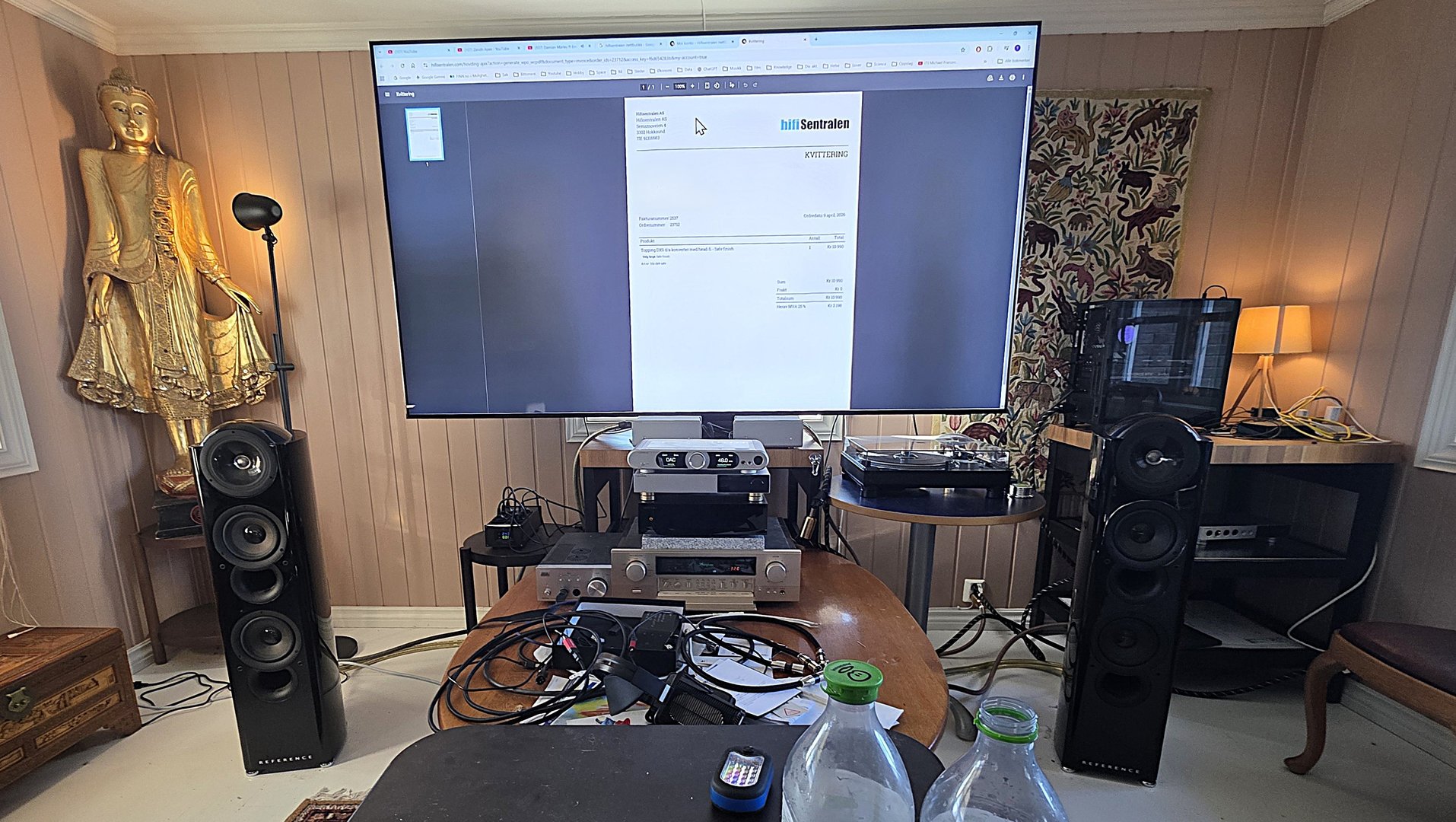

    Jeg kjøpte den siste DX9 med AKM chips (må være en klassiker). Lyden er veldig lik D900 som står under og like musikalsk tilfredsstillende👌
    Jeg har et annet oppsett med Accuphase c-2810/m-8000 og Yamaha NS-5000. Det har lett for å lyde aggressivt så jeg trenger en "smooth" DAC(y)
    Topping B200 driver disse KEF'ene helt ypperlig:)
    SiSt
    16.01.2021
    1.184
    1.972
    Hamar
    Vis vedlegget 1194179
    Godt å høre for en som har en DX9. Redusert nevrose umiddelbart. :)
