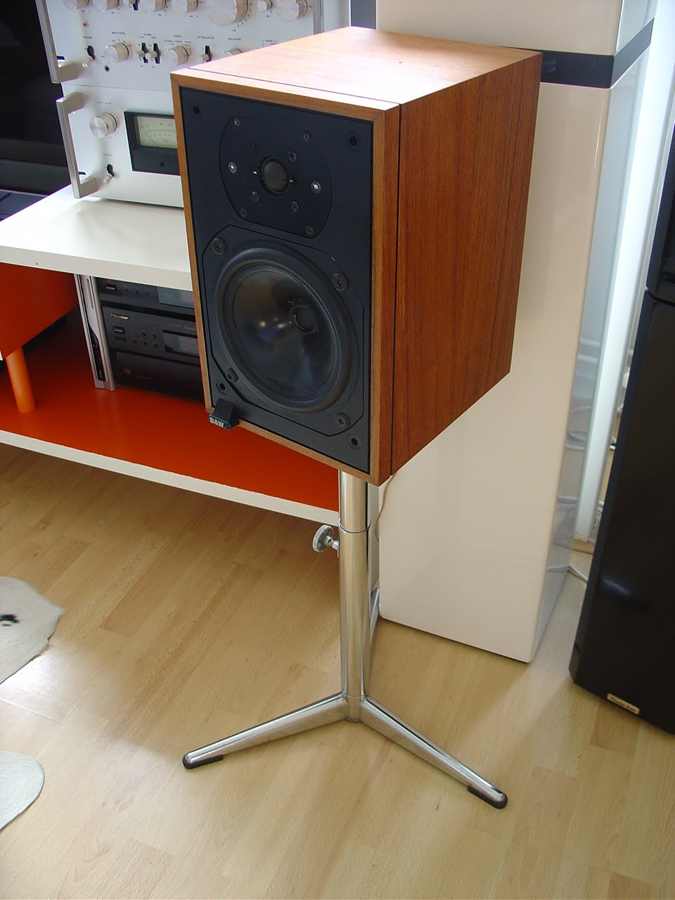

    Greit og ikke må stresse for mye med innkjøp av nye HT. Koser meg nok fint med disse eldre tassene en god stund.
    Mission 750LE som ble produsert i begrenset opplag for å feire Mission sin 20års jubileum i 1997. En av Farid Azima siste HT før han forlot Mission.

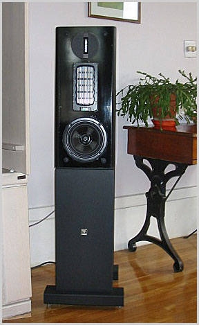

    tweakMan
    10.02.2002
    6.221
    128
    VMPS (Veritone minimum phase) sin QSO 626R
    Skal være ganske god den. TEST.
    Det anbefales å bruke den som på bildet, hvor man gir den en baffel montert på
    stativet, noe som EGENTLIG er noe de fleste som har stand mount høyttalere også bør prøve i det minste!
    Den har deling ved 280hz og så igjen ved 6900hz. Altså en mellomtone som dekker det meste av menneskestemmen bl.a.
    90db følsom,8 ohms last. Minste verdi er 5.6 ohms. Lettdrevet blir den jo da.

    digiman skrev:
    Ikke dumme disse:
    Rapport kommer :)
    Disse er meget flotte, selve HT er jo nydelig, men sliter litt mere med stativene ;)
    Men de er jo nødvendige for å få en riktig helhet syns jeg.
    Lytte inntrykk blir spennende :)

    Vet ikke om det er nevnt men, et tips må være en variant fra Piega med bånd diskant ! Jeg har hatt TP5s tror jeg den het, den imponerte stort.
