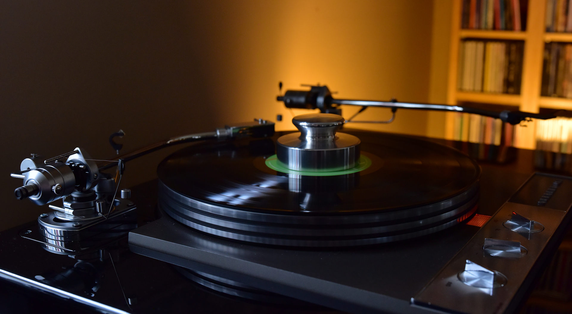

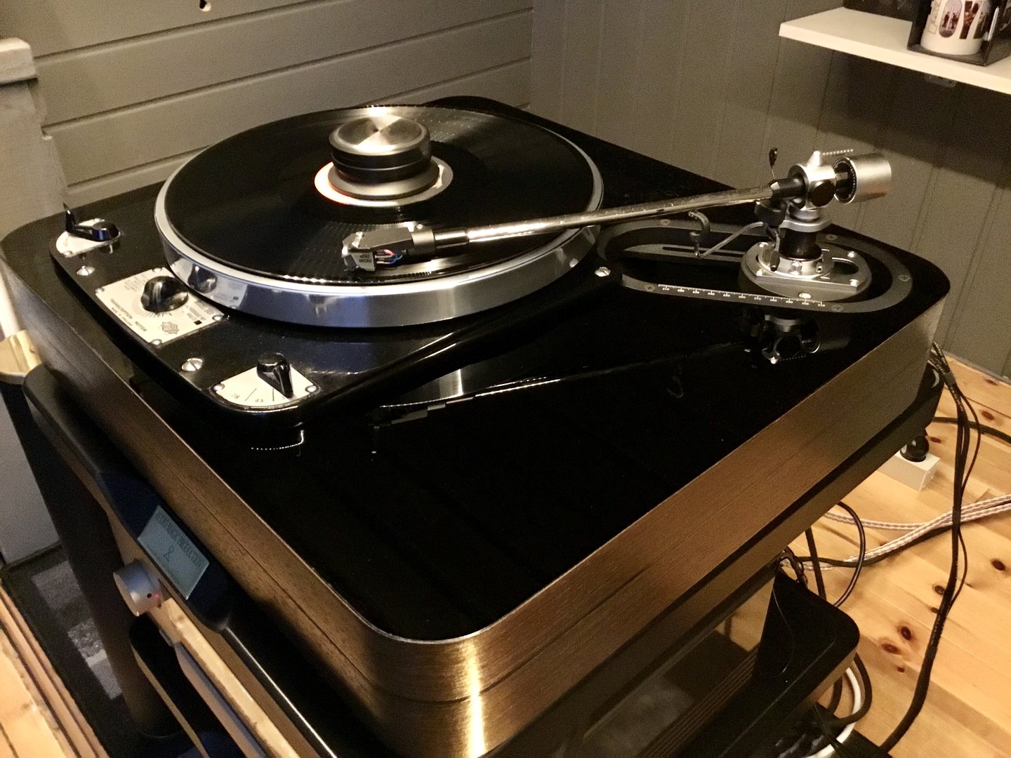

    Til dere som ikke har sett seg lei på prosjektet i bloggen min. 401 er flyttet over i større Plinth og utstyrt med SME 3009R og SME 3012R.
    3009R er satt opp med DenonDL-103R i "The Cap" og Pro-ject Headshell. Oyaide PA-2075 kabel fra arm til riaa. Starter jakten på Pickup / headshell / kabel til 3012 R. Kommer til å skynde meg langsomt mens jeg storkoser meg over den armen som er i drift. Aldri hørt DL-103R spille i nærheten av dette her i stua.
    KjellR
    02.07.2008
    3.621
    3.846
    Moss (eller enda bedre - Rygge!)
    Vis vedlegget 822034 Vis vedlegget 822035
    Vakkert - blendende vakkert..!

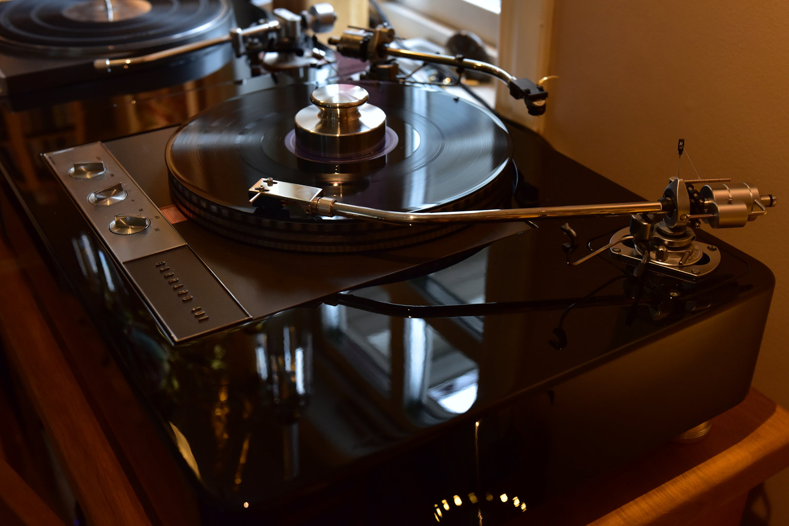

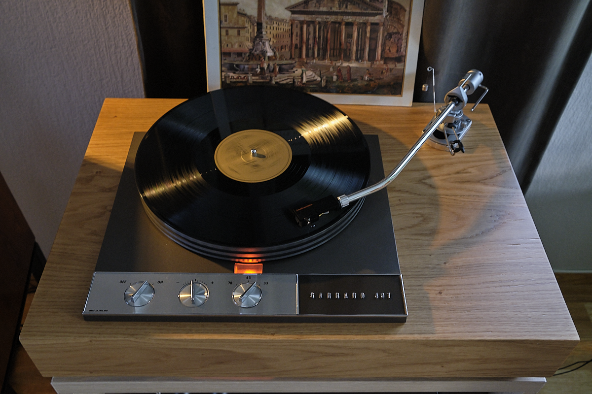

    Prøvemontering av chassis og arm i nytt plinth. Fem lag med kryssfiner i 10cm høyde og 60cm bredde, drøyt 10 kilo. Det ble husmannsvarianten på meg i form av eikefiner med struktur i og matt oljefinish. Passer som hånd i hanske, nå mangler bare en del nye bolter til chassis, dempeben, samt noen nye deler til armen og nytt mellomhjul og et par nye (og stramme) fjærer. Hva anbefaler Garrards venner som leverandør av mellomhjul?
    soundscape
    21.09.2005
    13.157
    46.024
    Nordre Follo
    Vis vedlegget 823077
    Den blir rålekker ! Jeg gikk for Audiosilente mellomhjul.

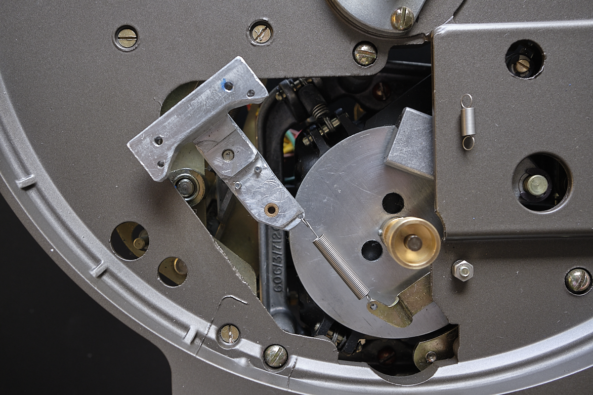

    Dagen har kommet for å få bekreftet at jeg ti tommeltotter og ikke helt vet hva jeg gjør, dog har jeg såpass til selvinnsikt at jeg spør før jeg går videre.
    Skal bytte mellomhjulet og tilhørende fjærer, kjøpt hos Classic turntable company. Det er med to fjærer til mellomhjulet, dog finner jeg bare én fjær som virker å være koblet til mellomhjulet. Den lille som ligger til høyre er en del av "pakken", men jeg finner ikke helt ut hvor den eventuelt skal stå. Er det noen som kan gi meg et hint?
    soundscape
    21.09.2005
    13.157
    46.024
    Nordre Follo
    Vis vedlegget 826797
    Vet ikke om dette bildet hjelper. Det sitter en fjær på motsatt side også.....

    Ellers stusser jeg litt på den nedre festebraketten din til mellomhjulet. Den ser litt hjemme-mekket ut ? Et bilde til fra nettet her.......

    Takk skal du ha, det gir mening med en fjær der i braketten ja. Så tror jeg som deg at braketten er VELDIG hjemmelaget, den ser ut til å være filt og sveiset i aluminium, og det er ikke noe feste til den siste fjæren der. Stusset umiddelbart da jeg plukket delene fra hverandre, så det er bra å ha et trenet øye som kan bekrefte det. Det er noe svak støy når mellomhjulet har kontakt med pulley, vil tro det kommer fra den hjemmelagde braketten. Skal sende mail til England og se om det er mulig å få tak i en original og ordentlig festebrakett, kan ikke ha det slik som dette.
    Pulley kjøpte jeg med feste/clamp, men skruene som skal gripe tak i spindelen er ikke gjennomgående, dermed vil den ikke sitte ordentlig. Skal sende mail til leverandøren og høre om jeg får byttet den, evt bare bestille en ny uten feste, og bruke det originale.
    Ville tro det er mulig å få tak i en brakett. Med tanke på antall produserte spillere er det sikkert flere som selges i deler. Nesten imponerende at noen har tatt seg bryet å lage den braketten fremfor å finne en "ny".

    Det skal ikke stå på initiativet til den som har gjort det, skjønt er det nok behov for mer presisjon på arbeidet enn dette, er feks ikke mulig å feste den siste fjæren. Skal ta en titt på ebay også, men først skal jeg prøvespille et par plate å høre hvordan det låter i det nye plinthet.

    Er jo nesten uslitelig disse drivverkene , men man vet aldri om en rundt 50 år gammel spiller ikke er klusset med. Håper det går greit å finne de siste delene , så den blir klar for en ny generasjon :)
    Det er flere i UK som driver restaurerings service på 301/401 - måtte vel gå an å få tak på en brakett derfra 🤔
    Hør med Ray på Classic Turntable først? Vet at han har mengder av delespillere tilgjengelig.

    Jeg har handlet noen deler fra Classic Turntable og tenkte å sende dem en epost i morgen og høre. Har tenkt tanken på å sende hele spilleren over for full service også, men sist jeg sjekket var det mange måneders ventetid, får vurdere om det er verd å sende dem over eller gjøre det selv. Foruten nevnte brakett, ser alt veldig fint ut og elektronikken ble gått over av Teletor for et par år siden.

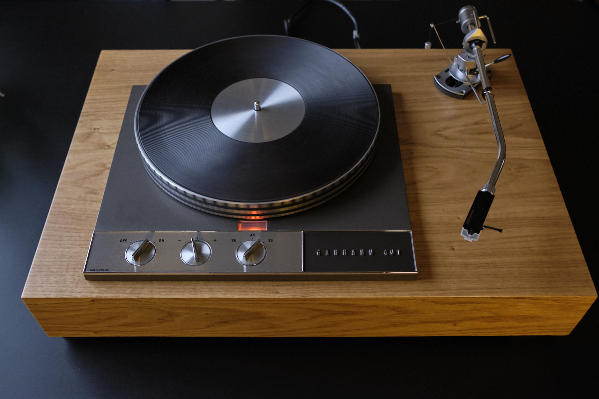

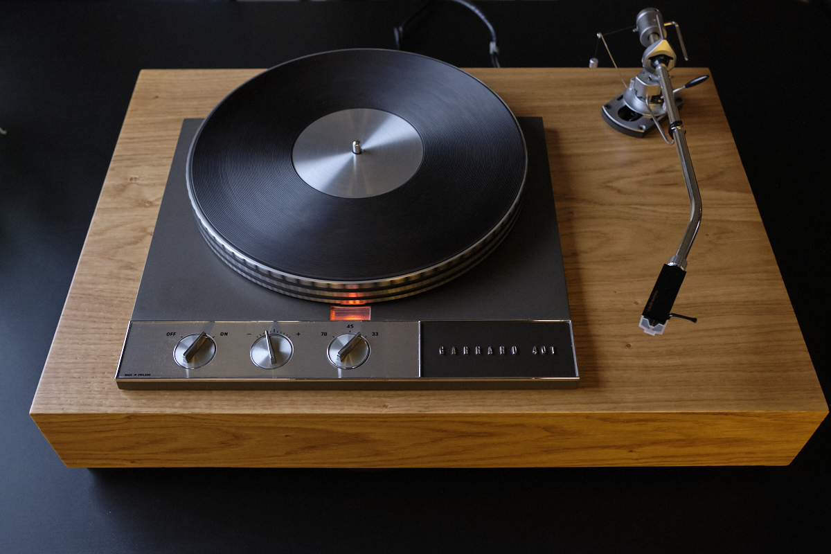

    Chassis og plinth godt forent med nye skruer og gummiforinger. Nytt mellomhjul fra Audiosilente, diverse fjærer til mellomhjul og fartsregulator byttet ut, i tillegg ny baseplate og tilhørende gummiforinger til armen. Fikk justert fartsregulatoren, mye jevnere gange, så det lover godt når jeg får på plass flere/nyere deler også. Tungt plinth gjør mye godt og positivt med lyden, skal spille litt flere plater og få bedre helhetsinntrykk, samt finjustere arm og pickup. Spilleren står foreløpig på hjemmelagde ben i kork, de skal erstattes med noe annet etter hvert, i tillegg til en del andre småting som skal tas med tiden. Jeg er i en liten dialog med et tysk firma om service og kabelbytte på armen, det skal jeg ikke prøve meg på selv. Så blir det å se på litt andre pickuper til høsten, for øyeblikket er det DL103R som tjenestegjør. Er lysten på å teste ut Decca, og selvfølgelig SPU av en eller annen variant.
    Men alt det får skje fra i morgen av, nå er det Corelli på spilleren og en lun islay whisky i glasset.
    soundscape
    21.09.2005
    13.157
    46.024
    Nordre Follo
    Vis vedlegget 826973
    I all sin enkelhet - en av de finere 401 jeg har sett. Tidsriktig design , riktige proposjoner - trenger ikke mer enn akkurat det.

    Så var det dette med braketten (idler wheel house?) til mellomhjulet da. Jeg har sendt epost til blant annet Classic Turntable, ikke fått noe svar fra dem, men et kort fra Audio Gold som ikke selger deler, men tilbyr seg å ta inn hele spilleren for service. Avventer en uke eller to fra andre forespørsler jeg har sendt, så får jeg se om jeg får napp hos noen, eller om jeg bare skal sende chassis over kanalen for service.
    Er nok flere som sitter på deler, men ønsker å tjene kronene på å ta servicen . Håper det løser seg uten for mye styr.
