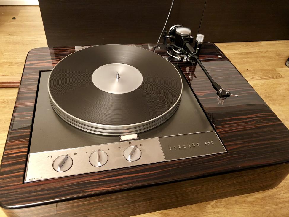

    Nytt 401 prosjekt for en kompis, drivverket var i enestående tilstand og trengte minimalt med kjærlighet.
    Nå i helt original stand, men etterhvert skal den få noen gromsaker.

    Skikkelig vakker . Hvilke grom saker skal den oppgraderes med ?.

    Et vakkert plint . Hvilke grom saker skal den oppgraderes med ?

    Mellomhjul fra AudioSilente i første omgang, deretter lager fra peak.....så får vi se hvor det ender :)
