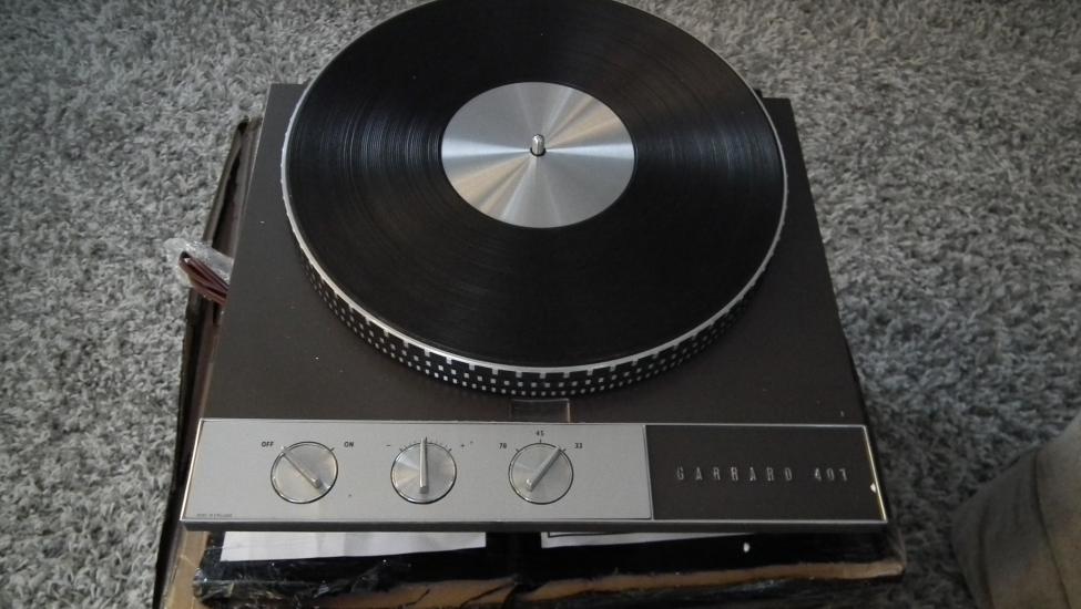

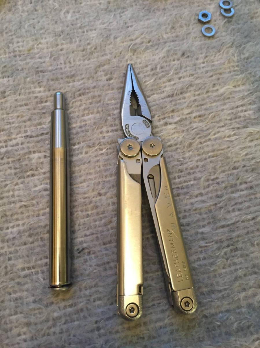

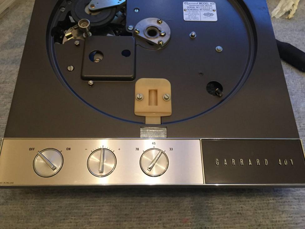

    Nogen der kan fortælle mig hvilken plint der er tale om til min nyindkøbte Garrard 401?

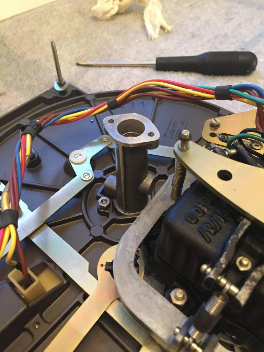

    Garrard 401 oppgradering
    Da ble det endelig en oppgradering av min Garrard 401 med et nytt plint. Gjorde rent spindellageret også i samme slengen. Fikk tak i plintet fra en kar i Moldova til en fornuftig pris. Noe tilpassing måtte til da..

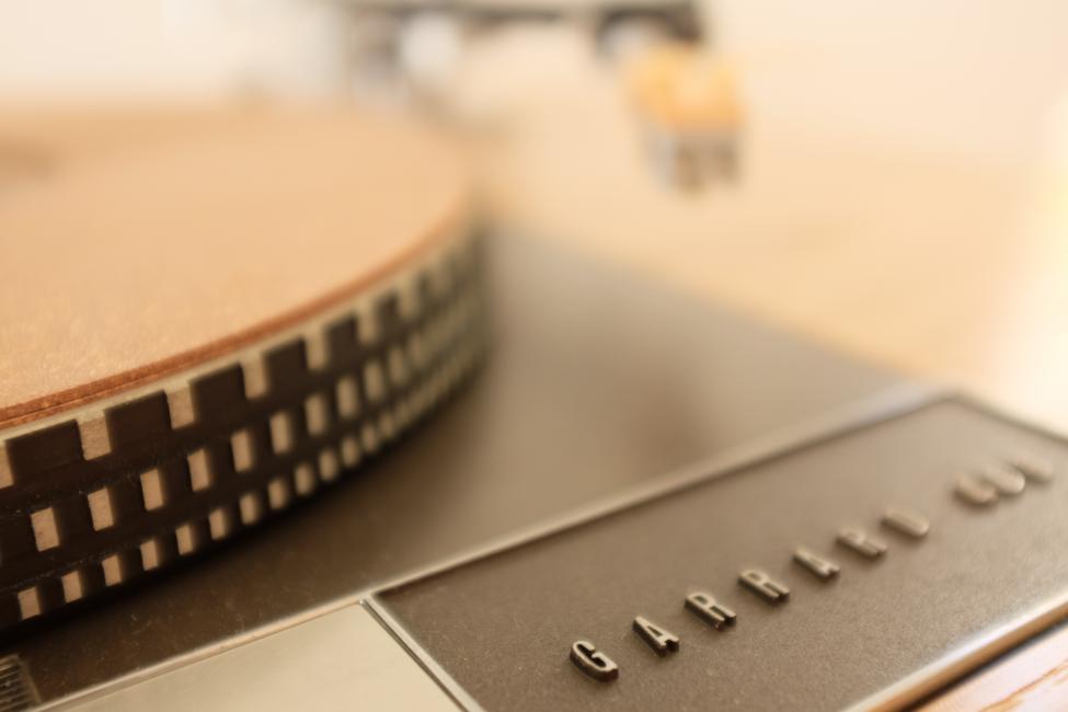

    Det har vært en stund nå uten platespiller.
    Skal få fingeren ut av reva og komme igang igjen
    litt inspirasjon

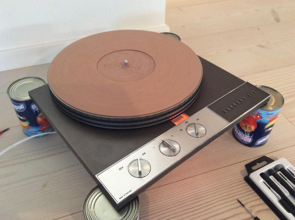

    Som jag trodde! Står och går sig till nu. Ska låta den gå och se om jag strammat setskruvarna nok, så det inte sklir ned igen.
    Beklagar dåligt iPad-bilde.

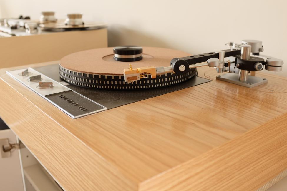

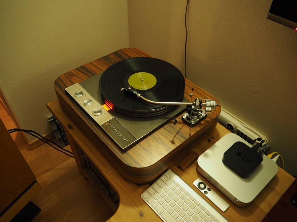

    Har det siste året pussa og gnikka på en tilårskommen 401.
    Har lagt mye jobb i rengjøring og oppsmøring, hatt den helt i deler og gått over alt.
    Den er 99% tilbake til originalstand, det eneste jeg har "oppgradert" er lageret. Byttet det originale med nye bronsekulelager.
    Arm er Graham Phantom, estetisk synes jeg den har blitt vanvittig flott.
    Havner på børsen etterhvert men nå skal jeg kosespille litt på den :)
    svartkeiko
    21.02.2013
    1.113
    448
    9395 KALDFARNES
    Nydelig spiller Vermin.Det plinthet kledde spilleren.Graham P blei toppen av kransekaka.Gratulerer med et svært vellykket resultat.
    Mvh Kenneth
    FZ
    24.04.2002
    3.895
    507

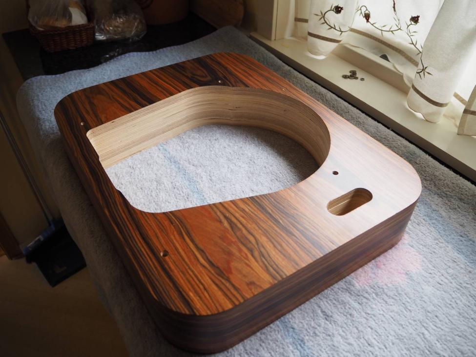

    Flott spiller.
    Har du laget plinthet selv?
