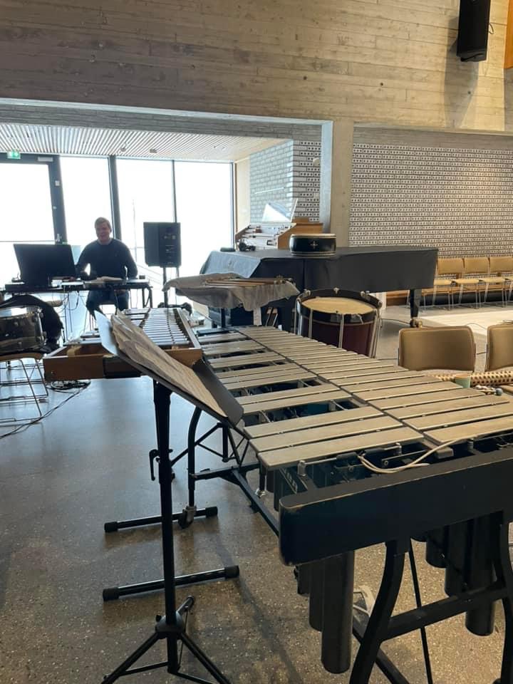

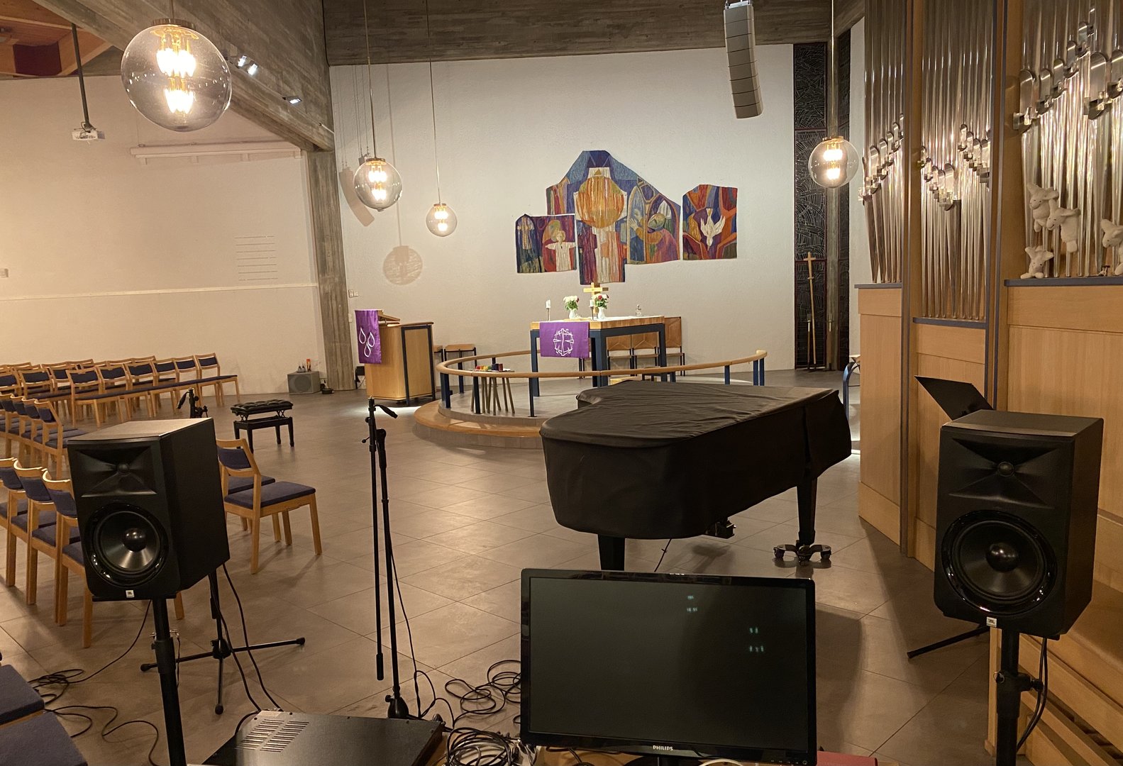

    En midlertidig løsning på min monitorutfordring har vært å rigge opp monitorer i feltet.
    I forbindelse med det vil jeg komme med en akustikkoppdatering. Mange snakker jo om at en entusiast aldri har mulighet til å være i rommet der musikken tas opp så derfor er det kanskje interessant å dele dette. Holder på med en ny innspilling nå som inkluderer både flygel, perkusjon og strykekvartett. Veldig moro. En liten drøm som går i oppfyllelse å kombinere lyd, teknikk og musikk på denne måten.
    Å ta opp akustisk strykekvartett og perkusjon med få mikrofoner for så å høre opptaket i samme lokalet var besnærende. Tror det er det mest realistiske lydbildet jeg har hørt av strykere gjengitt av høyttalere. Det handler ikke om kvaliteten av opptaket eller avspillingsutstyret, men akustikken.
    Å spille av opptak i samme akustikk som lyden ble tatt opp i virker å gjøre oppgaven til høyttalerene mye enklere så selv et sett JBL LSR 308 som mine duger til jobben.
    Det låter bra hjemme på flerkanalsoppsettet også, men ikke med samme realisme.

    Gleder meg til å kjøpe utgivelsen når den kommer:) Artig at det funker å spille av i samme rom, husker en gang i operaen de spilte musikk som var tatt opp i en annen sal, det var helt krise. God påske!:)
    TrompeteN
    27.07.2013
    2.513
    5.267
    Ja, det er både fascinerende og besnærende når akustikken spiller 100% på lag. Den synergien kan jeg lett tenke meg kan bli totalt motsatt i et annet rom ja. Tusen takk!☀

    Sofienberg kirke er en gjenganger for 2L, som betyr at han kjenner godt til rommets klang og øvrige egenskaper.
    Og en ting til for andre interesserte: Disse opptakene er ment å avspilles med en helt flat romkurve (dvs. flat bass og ingen tonal EQ over Schroeder)…
