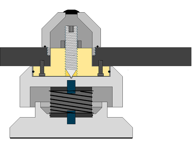

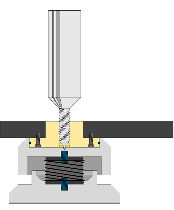

    Nye aktive dempebein
    Kan du si noe om hvordan de virker? Forøvrig ser det fett ut!
    Syrefaste hus som erstatter skålene i standard spike/beinkonseptet som brukes på OB og rene hornsatelliter (hvor det ikke overføres noe særlig vibrasjoner), husene inneholder dempe- og justeringsmekanisme som kalibreres ved bruk av veieceller som måler marktrykket på hvert enkelt punkt. Det kan være forskjeller på front/bak og da bør de måles hver for seg for å sikre riktige komponenter i dempemekanismen. Det som da eventuelt måtte skapes av vibrasjoner i mellombassystemet isoleres da greit fra gulv, og hele konstruksjonen står "roligere"

    Litt metallsløydporno på en kjedelig regnfylt onsdag...
    Aktive dempebein, modulære, med eller uten spikes
    To 12" i mid bas og en kasse på over 200 kg, blir det noe vibrasjoner i sånnt da?

    2 x 12" som
    fores med 100W skaper mye energi, og kabinettene alene veier ikke 200 kg.

    for meg ser det ut som om begge bena har spike, bare at den ene justeres med umbraco og den andre med det svære håndtaket?

    Si meg;
    Går det ikke snart an å få tatt noen skikkelige bilder av det hele?
    Rent bortsett fra at alle skruene på dempeføttene har venstregjenger(!), så er tegningene i og for seg flotte de, bevares! Men som sagt.....

    Så må man gjerne tegne noe før man får produsert, eller hva?

    Selvsagt!
    Jeg oppfattet det imidlertid slik, at "ting og tang" allerede var produsert.
    Beklager villfarelsen.....
