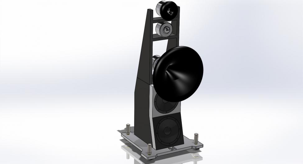

    God helg ja!
    Er det framtiden vi ser her?
    Vis vedlegget 197644
    / Morten
    Straight from Futureland - SlukDesign (c) 2013 - den endelige løsningen på kabinett + tårn til det nye seks-veis systemet. 2 x 12" midbass i bunn. All alu tower. Nye aktive dempebein, sandwich konstruksjon 70 mm. kab., justerbare vinkler på drivere/horn.

    Imponerende. I og med at det er et 6-veis oppsett så er midbassene delt? Er hornet ca 80 cm? Altså litt mindre enn det H.R hadde?

    Vis vedlegget 197783
    Blir bra stuk på det her. Tillot meg å skidze litt.
    Flott design, balansert likssom.
    Men ville en bred baffle rundt de 2x12 gi 3-4 db mer pga av bafflesteppet blir flyttet nedover , og kansje utenfor arbeidsområdet ?

    det er vel strengt tatt ikke en ren hornsatellitt, men en hybrid, siden 1201? sitter i trykkammer(regner jeg med) om det er ikke er en av de kjente ALTEC/GPA 12 tommerne da...de kan jo fortsatt skaffes uten å tråle vintage kilder...viktig om det tenkes kommersielt
    men om dette regnes som 5 veis betyr det at de to nederste elementene har ulikt/overlappende arbeidsområde?

    Den "skidzen" får stå for Emos' regning - er ikke på noen måte endelig! Min ill. var bare en designstudie hvor formen så til de grader er et resultat av driverplasseringer etter målinger som er gjort. Designet er forøvrig ikke SÅ veldig kompakt... ca. 220 kg., halvannen meter høyt, nærmere 70 cm. dypt og over halvmeteren bredt... trenger ikke spille lenger ned enn til 100 Hz. dessuten, når du konstruerer med alu/syrefast etc. så blir ikke dimensjonene så voldsomme som når det går på mdf, finer og andre varianter av treverk. Baffelstep er litt kronglete å kalkulere p.g.a. drahjelp fra gulv, 2-veis vinklet front etc. så det er ikke automatisk "halfspace" heller. Det er elementer på vei inn for montasje i et testkabinett, og da er det nesten enklere å måle responsen enn å prøve å kalkulere.

    Det er bare en ti minutters skisse for å visualisere dimensjoner og konsept, veldig langt fra ferdig vare:)

    Skissen var fin den, og bortsett fra vekten var da ikke målene skrekkinngydende, ihverfall ikke med dine meritter !
    Det er selvsagt ikke så lett og forutsi helt eksakt responsen, men " problemet" med smal baffle er jo nettopp det fallet i output. Hvis en kunne fått inkludert den korrekte bredden ,ville en vel fått gratis db og kansje mer kontrollert spredning. Kansje en innovervendt v med 4 stk (2 i bredden 2 i høyden) 16 ohm - dvs +3 for baffle og +3 til for de ekstra to . Enig i en praktisk tilnærming på problemet, teori er bare første steget.

    Med nesten 100 dB i følsomhet, 300W effekttålighet og max SPL på over 120 dB trenger jeg ikke noe gratis dB, elektronisk deling her, og jeg ser ikke noe poeng i å ødelegge et kompakt design som fungerer utmerket bare for å "gaine" noe jeg egentlig ikke trenger. Det bråker allerede fælt nok med ett element i prøveoppsettet.
    Dersom jeg var avhengig av å matche midbass med selve horndelen m.h.t. følsomhet så ville eksersisen blitt en helt annen. Men uansett så er det LANGT fra selv 100 dB og til 115 dB som er horndelens følsomhet.
    Jeg MÅ ikke ha hornladning fra 100 - 600 Hz, det smekket og den oppløsningen som er i to riktige 12" enheter står ikke mye tilbake for horn, og uten alskens problemer som er typisk for akkurat dette frekvensområdet.
    Spredningen er heller ikke noe stort tema i dette båndet. Nå blir dessuten alle elementer på vertikal linje, som er alfa og omega i slike konstruksjoner. Med dette oppsettet stemmer alle parametre fysisk, og det ser bra ut også i tillegg til at det er så kompakt at det enkelt kan plasseres ved siden av SLOB's som også bygger en del sideveis.
    Loddet er kastet!
