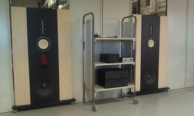

    Vis vedlegget 393025
    Enig! Ikke helt samme fulltone magien hos meg no i de nye OBene som er større. No er det vinger rundt fulltonen også. Det er ikke like heldig.
    Men bass ble det jo bra med :) Kompromissenes verden!
