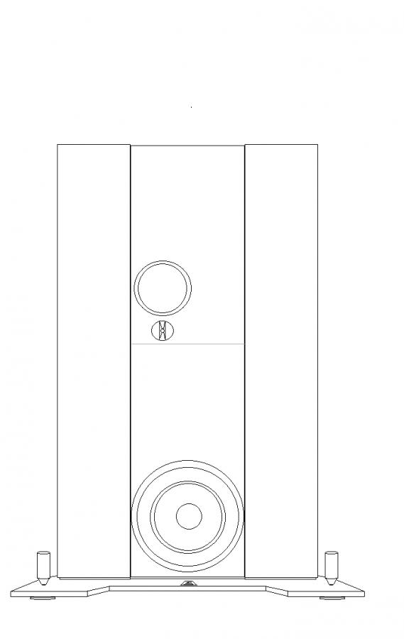

    En mulig løsning på baffel. Svær nok til å bli låte bra trur jeg.

    Sånn tegnet litt til begynner å nærme seg en slags plan.

    Flott. Men du må ha to basser.
    Nikko03
    15.11.2008
    4.429
    2.857
    Ja det er jo det jeg lurer litt på. Må man det hvis bredden på baffel er tilstrekkelig. Følsomheten til fostex er 97db og følsomheten til bms elementet er 98db.
    Så da tenker jeg sånn. Med tilstrekkelig bredde kunne det kanskje fungert med ett bass element. Kom gjerne med innspill. Dette er å regne som en ren tankeprosess.

    Du mister rundt 6 dB pga dipol rolloff. To basser i parallell gir pluss 6 dB så da er du i mål.

    Her bør det tegnes om tenker jeg. Da blir det 2 basser pr side. Baffelen min blir for liten til å bruke en 15"
    Nikko03
    15.11.2008
    4.429
    2.857
    Mer headroom er viktig så da må det bli sånn.
    Med bakstøtter på 35cm blir det en effektiv baffelbredde på 155cm.

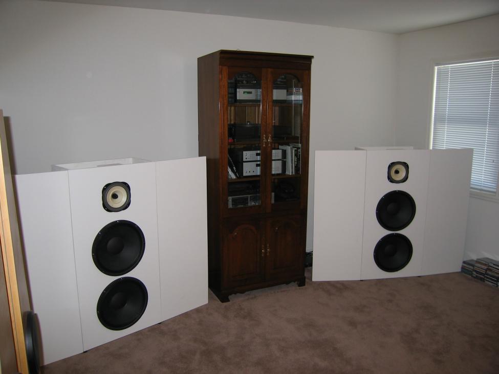

    Kan minne litt om MJK's prosjekt
    Shown below is my first Lowther based OB speaker system built in 2005. I built a 60 inch wide open baffle with wings that could be folded back to reduce the front baffle width to a more manageable 24 inches. Even with the wings folded back the dipole speakers were still quite large. The retractable wings allowed me to get behind the speakers to access the wiring and power cords for the active crossover and a pair of power amps. Since this was more or less an experiment, I painted the baffles white to match the wall color. My goal was to have the speaker blend into the room and not be so noticeable, it didn't work.
    Project 10 : Lowther Open Baffle / Acoustic Elegance H Frame System
    Vis vedlegget 312709
    Kan minne litt om det ja. Men han klina jo til med en baffelbredde på 152cm synlig. Så jeg skjønner at han ikke klarte å gjemme de.
    Selv om han malte de i vegg fargen :)

    Pga platemangel hos lokal leverandør. Krøssfiner er jo bestilingsvare må vite. Og en lett snev av ADHD hos baffelsnekkern.
    Så ble det utstrakt gjenbruk fra forrige prosjekt :) Da endrer jo tegningen seg. Men ikke intensjonen om en bred baffel.
