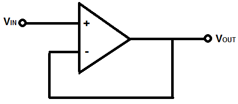

    Du kan også tenke over at det enkleste aktive kretselementet, en unity gain opamp buffer på inngangen, allerede er 100 % negativ feedback. Det er slik den får unity gain. Å bygge en fungerende forsterker totalt uten negativ tilbakekobling vil være en øvelse for de helt spesielt interesserte. Hvis den i tillegg skal ha noenlunde anstendige tall for effekt, forvrengning, inngangs- og utgangsimpedans blir det krevende.

    Ja, eller rundt transistorene i inngangs- eller utgangstrinnet for å linearisere dem. Bipolare transistorer har gjerne et eksponensielt forhold mellom spenning og strøm, mens MOSFETs følger en kvadratisk funksjon. Begge deler er ulineære funksjoner. En helt lineær utgangstransistor må være laget av unobtainium i stedet for silisium eller germanium.
    Vis vedlegget 686576
    Vet ikke helt om vi snakker om det samme. Ser bare at en del forsterkerprodusenter reklamerer med at de har ingen global tilbakekopling, men bruker lokal tilbakekopling internt i forsterkeren. Dette har vel vært f.eks. noe Hegel har reklamert med, med sin Soundengine teknologi.
    40.741
    44.575
    Ja, jeg vet de reklamerer med det, men matematisk er det ingen forskjell om tilbakekoblingen er «global» eller «lokal». Kretsen gjør nøyaktig samme ting. Det er markedsføring.
    Tro meg, jeg har brukt litt tid på å forstå feedback-kretser.
